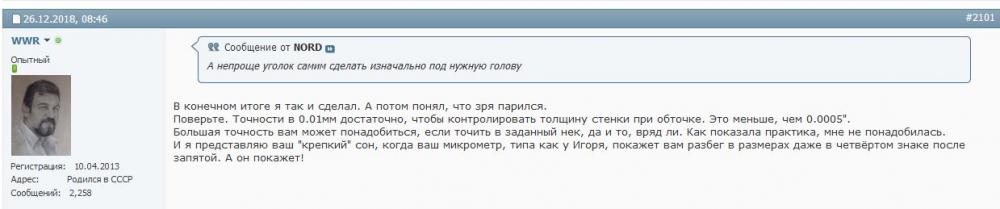

Вы понимаете о чём ведёде речь? Пятый знак после запятой в дюймах! Это сколько в мм? Это в мм пятая часть микрона!!! Вы представляете себе эту величину?
Конечно представляем,а иначе какой смысл про это говорить!?
В том-то все и дело, лично я не представляю как такие величины можно контролировать руками и дрелью, да вообще в бытовых условиях, поэтому и планирую вернуться к аналоговым инструментам чтоб с понтов не сбивали своей супер точностью:D в моей голове такие замеры после запятой, это уже на грани лаборатории должно происходить и влиять на результат тоже там!:D
Глазами я это вижу на твоем примере, но мозг не желает верить в такие чудеса, волшебства!:) Задал ты Игорь мощную планку, теперь вот мучаемся!:)
В том-то все и дело, лично я не представляю как такие величины можно контролировать руками и дрелью,да вообще в бытовых условиях,
Как показала практика 0.00000 дюймы контролируются в домашних условиях спокойно,при должном подходе :) А вот 0.0000 ММ это жесть и конечно это уже перебор.И для наших задач это уже избыточно и не нужно.Смотрю на микрометр который выше на видео (Absolute Digimatic от Mitutoyo ) и понимаю,что он мне точно не нужен :)
Тоже с трудом представляю это. Руками и дрелью проточить в 0 или в 0.00005 это фантастика! А как же биение дрели? А как же не проточенная внутренняя стенка? Как можно вообще проточить в 0, не точить при этом внутреннюю стенку? Стенки металла же не с идеально ровной поверхностью, и если снаружи неровность убирается, то внутри мы же с вами не точим!

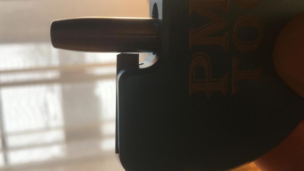

Кстати , на точилке РМА нужно правильно поставить резец, когда стоит правильно тогда и точит гораздо плавнее и точнее.
На фото,хорошо видно ,,обратный,,угол.
Если резец стоит параллельно относительно пилота,без угла,тогда на обратном движении резец снимает стружку,это происходит не каждый раз и во многом зависит от положения руки с точилкой,но это факт.Проверяется очень легко,проходите туда,удаляете всю стружку и идете обратно ,потом делаете осмотр на предмет стружки.
Резец на точилке РМА нужно установить с углом и тогда резать будет гораздо комфортнее.
Стружка должна сниматься ОДИН раз,при проходе в сторону плечей!!!
Не только это, Игорь. При параллельном резце и мандрелл и резец греются. А это не гуд.
Витя! При подобных знаках после запятой даже незначительное изменение температуры покажет разницу в результатах.
Я в соседней теме уже писал, но тут постов не читают:attachment.php?attachmentid=17239&stc=1
Точилка греется всегда от количества проточенных гильз,я обычно точу 10 шт,потом пауза,потом опять штук 10 и т.д.Конкретно не считаю,но примерно так.
Это в теории,на практике откуда взяться изменению температуры?Одна комната,окна закрыты,весь инструмент одной температуры.Я раньше подозревал батарейки,а тут случайно поставил китайские по 10 р за шт(хорошие стоят от 300 за шт) и очень удивился,микрометр работает не хуже.Возможно сядут гораздо быстрее,но результаты замеров не хуже точно.
Да хотя бы от тех же пальцев!
Ты мозги включи. Попробуй померить на своей шайтан-машине толщину паутины. Я уже не говорю о толщине волоса. А теперь скажи, ты сможешь снять резцом толщину паутины?
Оптика для прицелов точится с точностью до десятой микрона. Это четвёртый знак после запятой. Причём, на полированной поверхности. Или у тебя Дон Нильсон оставляет полированную поверхность? Что-то не заметно. Хотя да. Я же не в микроскоп на шейки смотрю.
