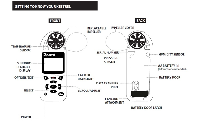

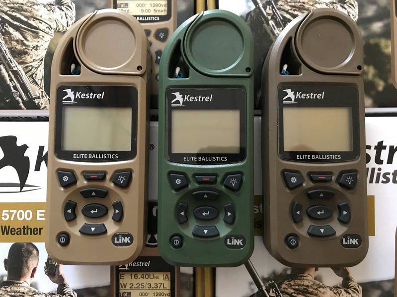

POWER
Включает и выключает Kestrel. Нажмите для удерживайте в течение двух секунд, чтобы выключить.
OPTIONS/ EXIT
Войти в Главное меню или выхода из меню.
SELECT
Доступ к настройкам на любом экране измерения или выберите пункт меню, чтобы войти в его подменю или подтвердить задачу.
UP/DOWN
Прокрутка вверх и вниз через экраны измерения или меню. Настройка значений при вводе текста в меню имя.
LEFT/RIGHT
Прокрутите параметры влево и вправо. Настройка значений в комбинированных меню и подменю Настройки.
CAPTURE
В режиме погоды, вручную захватить все экологические значения. В режиме баллистики включается и выключается непрерывный захват ветра.
BACKLIGHT
Включите или выключите подсветку. (Также автоматически отключается через одну минуту.)

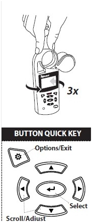

3. ОТКАЛИБРУЙТЕ КОМПАС. Выделите и выберите пункт Система. Выделите и выберите Compass Cal. Следуйте инструкциям на экране: »» Поместите основание пустельги на ровную поверхность не менее чем в 3 футах от любых крупных металлических предметов. »» Запустите процедуру калибровки
Поверните пустельгу вокруг своей вертикальной оси 3 раза, сохраняя устройство как можно более вертикальным и занимая примерно 10 секунд на полный оборот. Возможно, вам придется перезапустить процедуру несколько раз, пока вы не получите правильный выбор времени. Заметьте! При съемке показаний компаса держите пустельгу как можно более вертикально для максимальной точности.

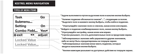

Все дополнительные настройки доступны из меню Параметры.
1. УСТАНОВИТЕ АВТОМАТИЧЕСКОЕ ВЫКЛЮЧЕНИЕ. Прокрутите до и выберите Показать. Прокрутите до Auto Shtdwn и выберите окно времени, после которого Пустельга будет закрыта без каких-либо нажатий кнопок.
 2. УСТАНОВИТЕ ЗАДНИЙ СВЕТ. Прокрутите до и выберите Показать. Прокрутите до подсветки и установите либо стандартный белый, либо ночное видение с сохранением красного цвета.
3. УСТАНОВИТЕ ДАТУ И ВРЕМЯ. Выделите и выберите пункт Система. Выделите и выберите время и дату. Отрегулируйте время и дату
4. ВКЛЮЧЕНИЕ / ВЫКЛЮЧЕНИЕ ИЗМЕРИТЕЛЬНЫХ ЭКРАНОВ. Выделите и выберите пункт Система. Выделите и выберите измерения. Установите каждый экран измерения в положение включено или выключено по желанию.
5. УСТАНОВИТЕ ЕДИНИЦЫ ИЗМЕРЕНИЯ. Выделите и выберите пункт Система. Выделите и выберите единицы измерения. Чтобы изменить все единицы измерения, выберите Global, затем установите Global в Imperial или Metric, а затем прокрутите до Apply и выберите Go. Чтобы задать единицы измерения по отдельности, прокрутите список до каждого типа измерения в подменю единицы измерения и установите нужные единицы измерения. Единицы измерения также могут быть установлены в меню настроек для каждого измерения.

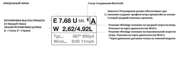

Точное измерение бокового ветра требует, чтобы Пустельга “знала” как направление огня, так и направление и силу ветра. Вы можете использовать встроенный компас Kestrel и функции измерения и усреднения ветра, чтобы захватить эти значения: ЗАХВАТ НАПРАВЛЕНИЯ ОГНЯ: »» Выберите Tgt, чтобы войти в целевое меню, прокрутите вниз и выберите DoF, затем прокрутите вниз и выберите захват. »» Следуйте инструкциям на экране: »» Удерживая пустельгу вертикально, направьте заднюю часть устройства непосредственно к цели и выберите захват. »» DoF будет автоматически заполнен в целевом меню. ИЗМЕРЕНИЕ ВЕТРА ЗАХВАТ ВЕТРОВЫХ ВХОДОВ: »» В меню цель прокрутите вниз и выберите WD, WS1 или WS2. »» Прокрутите вниз и выберите захват. »» Следуйте инструкциям на экране: »» Удерживая пустельгу вертикально, направьте заднюю часть устройства прямо на ветер и выберите захват. »» Продолжайте направлять пустельгу на ветер в течение не менее 5 секунд, чтобы захватить прокатку 5-секундное среднее и пиковое значение.

Выберите правильный пистолет и цель и установите
Направление огня.
В меню баллистика выделите ветер и нажмите красную кнопку захвата. Рядом с пунктом меню ветер появится стрелка, указывающая, что устройство находится в режиме захвата ветра.

ПРОГНОЗ  ПОГОДЫ
Направление-направление компаса в истинном или магнитном севере.
Ветер SPD-скорость ветра-это измерение ветра, проходящего через крыльчатку. Для большей точности, направьте заднюю часть пустельги прямо на ветер.
CROSWND-Crosswind использует внутренний компас и выбранный пользователем курс для расчета компонента бокового ветра полного ветра.
HEADWND-Headwind использует внутренний компас и выбранный пользователем курс или целевое направление для расчета компонента встречного ветра полного ветра.
TEMP-температура окружающей среды-это температура, измеренная на термисторе. Для достижения наилучших результатов, убедитесь, что термистор не подвергается воздействию прямых солнечных лучей и подвергается хорошему воздушному потоку.
Холод-ветер холод-это расчетное значение воспринимаемой температуры, основанное на температуре и скорости ветра.
Влажность-относительная влажность-это количество влаги, которое в настоящее время удерживается воздухом в процентах от общей возможной влажности, которую может удерживать воздух.
Тепловой индекс-тепловой индекс представляет собой вычисленное значение воспринимаемой температуры на основе температуры и относительной влажности.
Точка росы-это температура, при которой водяной пар начнет конденсироваться из воздуха.
Влажная лампа-это самая низкая температура, которая может быть достигнута в существующей среде путем охлаждения через испарение. Влажная лампа всегда равна или ниже температуры окружающей среды.
Баро-барометрическое давление-это локальное (или абсолютное) давление станции, настроенное на среднее давление. Точное считывание зависит от правильного ввода высоты и неизменной высоты при измерении.
Высота-это вертикальное расстояние, связанное с заданным атмосферным давлением. Точное считывание зависит от правильного начального входного барометрического давления и стабильного барометрического давления при измерении.
Станция - давление станции (абсолютное давление) - это давление, оказываемое атмосферой в месте расположения.
DENS ALT-Density Altitude-это высота, на которой плотность теоретических стандартных атмосферных условий (ISA) будет соответствовать фактической локальной плотности воздуха.
 МЕНЮ
Active-установка цели в active позволяет выбрать ее на главном экране цели.(Недоступно в моделях Sportsman)
TR-дальность действия цели - это расстояние от дула винтовки до цели.
DoF-направление огня-это направление от позиции стрелка к цели.
Ideg-наклон-это угол выше или ниже горизонтали от положения стрелка до цели.
Icos-Косинус наклона-это косинус угла выше или ниже горизонтали от положения стрелка до цели.
TS - скорость цели - это скорость цели, перпендикулярная направлению огня.
TD-направление движения цели-это направление движения цели перпендикулярно направлению огня.
WD-направление ветра-это направление, в котором ветер приходит по отношению к направлению огня.
WS1 - скорость ветра 1-это пятисекундная средняя скорость ветра.
WS2 - скорость ветра 2-это пятисекундная максимальная скорость ветра.

МЕНЮ КАРТЫ
КАРТА ДИАПАЗОНА И ЦЕЛЕВАЯ КАРТА ДОСТУПНЫ ТОЛЬКО НА ЭЛИТНОЙ МОДЕЛИ. НЕ ВСЕ ПРИВЕДЕННЫЕ НИЖЕ ЗНАЧЕНИЯ ОТОБРАЖАЮТСЯ В МЕНЮ БАЛЛИСТИКА 5700.
Range-диапазон-это расстояние до цели
Elv-Elevation-это вертикальная коррекция, необходимая для попадания в цель на заданном расстоянии.
Wnd1-Windage 1-это горизонтальная коррекция, необходимая для попадания в цель на заданном расстоянии и средней измеренной скорости ветра.
Wnd2-Windage 2-это горизонтальная коррекция, необходимая для попадания в цель на заданном расстоянии и максимальной измеренной скорости ветра.
Свинец-это горизонтальная коррекция, необходимая для попадания в цель, движущуюся влево или вправо с заданной скоростью, и должна быть добавлена или вычтена из решения windage в зависимости от направления движения цели.
RemV-остаточная скорость-это величина начальной скорости пули, сохраненной на заданном расстоянии. Околозвуковые скорости обозначены маленькой точкой. Дозвуковые скорости обозначаются большой точкой
RemE-остаточная энергия-это количество первоначальной энергии пули, удерживаемой на заданном расстоянии.
Rtrns-трансзвуковой диапазон-это расстояние, пройденное пулей, на котором она замедляется до трансзвуковой скорости (Mach 1.2).
Trce-Trace-это высота над решением высот, где след пули будет наиболее заметен. (Значение трассировки, показанное на карте диапазона, оптимизировано для скорости расчета и может немного отличаться от значения трассировки в меню баллистики, которое оптимизировано для точности.)
vCor-вертикальная коррекция Кориолиса-это количество раствора высоты, приписываемое эффекту Кориолиса.
hCor-горизонтальная коррекция Кориолиса-это количество раствора windage, приписываемое эффекту Кориолиса.
Прэс – спин дрейф количество раствора парусность отнести к спин дрейф.
AerJ-аэродинамический прыжок-это величина решения по высоте, приписываемая аэродинамическому прыжку.
ToF-время полета-это время, необходимое пуле для достижения цели на заданном расстоянии.
Maxo-максимальная ордината-самая высокая точка траектории пули над высотой, с которой она была выпущена.
Drop-Drop-это общее падение, которое пуля испытывает с самой высокой точки полета.
Rsub-дозвуковой диапазон-это расстояние, пройденное пулей, на котором она замедляется до дозвуковой скорости

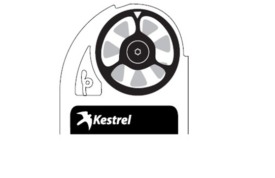

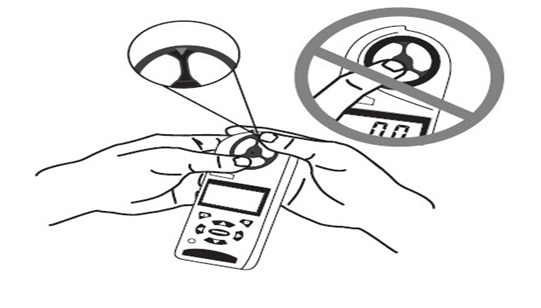

ЗАМЕНА РАБОЧЕГО КОЛЕСА
При снятии и вставке нажимайте только на боковые стороны крыльчатки, чтобы не повредить прецизионный подшипник ступицы. [ Рисунок 1].Плотно нажмите на модуль крыльчатки, чтобы снять его.Вставьте новое рабочее колесо так, чтобы сторона, имеющая небольшой треугольник (близко к периметру), была обращена к передней части пустельги при установке.Ориентируйте одну "руку" модуля прямо вверх .[ Рисунок 2]. Турбинку можно нажать внутри от любой стороны.

Коллеги приветствую!Сделали короткий обзор на Kestrel 5700 Elite.Метеостанция со встроенным баллистическим калькулятором от компании Applied Ballistics.
Основные функции,режимы работы и настройки.Надеемся видео будет полезным!
