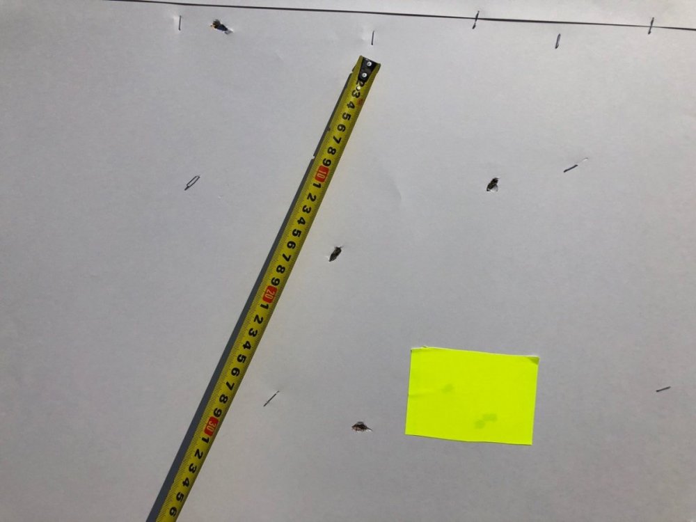

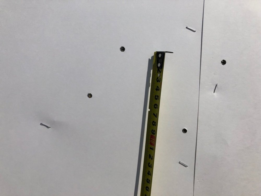

Русский Релоадинг Опубликовано: 10 ноября 2020 Поделиться Опубликовано: 10 ноября 2020 (изменено) Общался я с одним товарищем с Краснодарского края. На 500 летят кучно. На 700 метров тоже летят довольно кучно, но уже боком. мишени уже и не найду А ведь нашел же мешени: Кстати нашел перепику - он стрелял ELD-M 52 gr скорость 1020 метров. Это 500 метров Это аж 765 метров. Изменено 10 ноября 2020 пользователем Русский Релоадинг Ссылка на комментарий

Виталий Егоров Опубликовано: 10 ноября 2020 Поделиться Опубликовано: 10 ноября 2020 Доброго времени! Добавлю мой результат. Rem 700 VSSF 223, 12 твист, пуля 53 V-Max (,006 от касания), порох Ирбис 223 навески 25.1-25.7 (индивидуально т.к. передоз рядом), гильза Норма, капсюль КВБ 223м, скорость 1104 м/с при 15 С’, стабильно 0.2 на 100, на 484 сейчас прикрепляю фотку на которой 3 справа от ценника, подписи не имеют отношения к делу. Ссылка на комментарий
