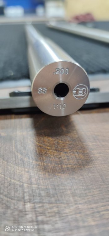

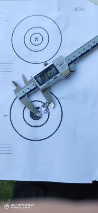

NORD Опубликовано: 24 мая 2020 Автор Поделиться Опубликовано: 24 мая 2020 Попалась возможность попробовать бланк компании БЕРГАРА производитель Испания . Вкрученый в блезера р 8 в 308 кал. Показал хорошие результаты на мой взгляд . Ссылка на комментарий

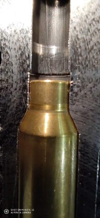

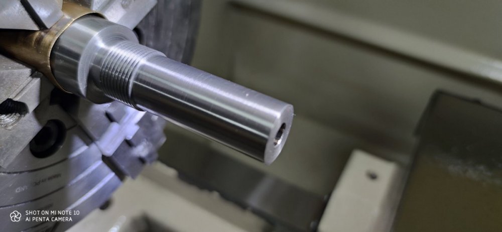

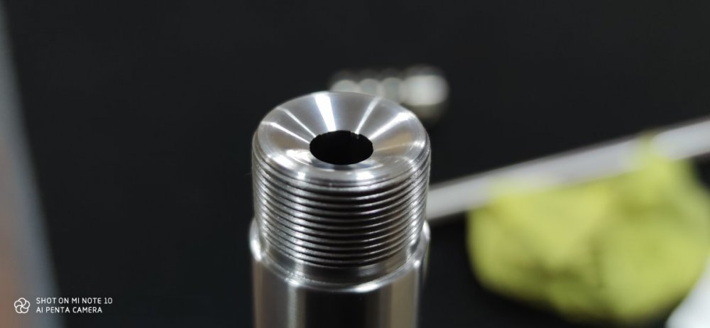

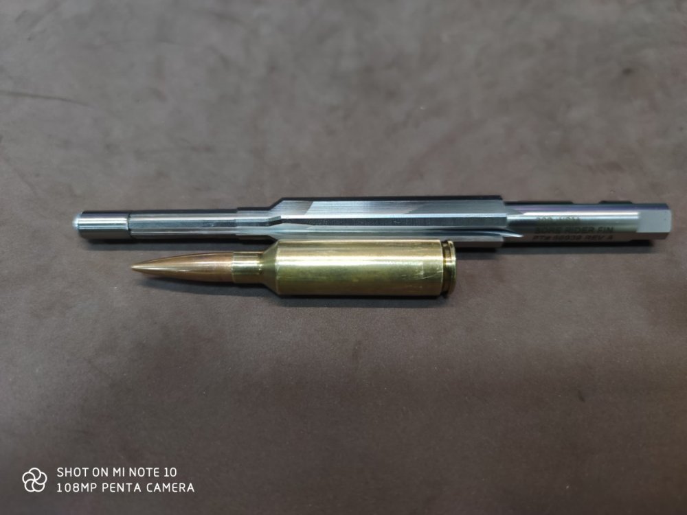

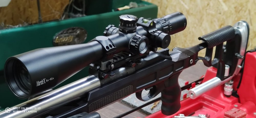

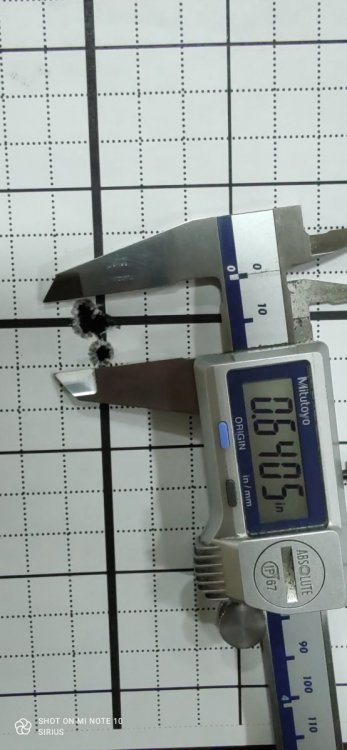

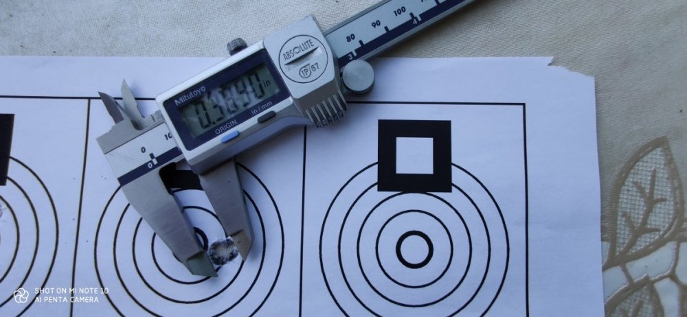

NORD Опубликовано: 24 мая 2020 Автор Поделиться Опубликовано: 24 мая 2020 Весь процесс переписывать не буду .. Выложу конечный результат винтовки . Развертка , ptg .fb.140. nek.341. Бланк был не оконтурен . Оконтурить в 30.50 мм на казне длиной 150мм конус до 23мм общая длина ствола 30 дюймов. На срезе резьба 22*1 Железо при первой настройке показало хороший результат . И окончательные настройки патрона . 100и 300 м Ссылка на комментарий
НСК-И Опубликовано: 25 мая 2020 Поделиться Опубликовано: 25 мая 2020 Красивые мишени!!!И винтовка красивая!!! Ссылка на комментарий

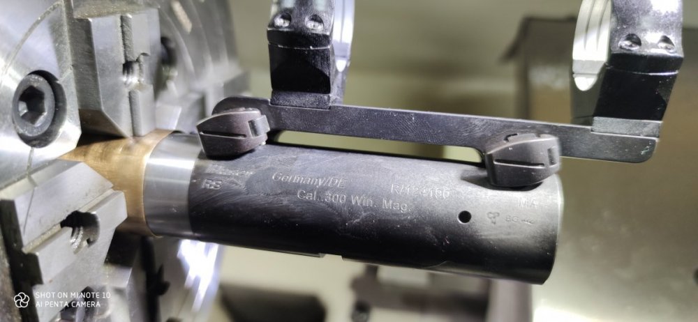

Al. Опубликовано: 25 мая 2020 Поделиться Опубликовано: 25 мая 2020 11 часов назад, NORD сказал: Выложу конечный результат винтовки . Муфту для ствола сами делали или родной обрезали и вкрутили? Ссылка на комментарий
NORD Опубликовано: 25 мая 2020 Автор Поделиться Опубликовано: 25 мая 2020 (изменено) 33 минуты назад, Al. сказал: Муфту для ствола сами делали или родной обрезали и вкрутили? Обрезан родной ствол.Зачем добру пропадать. Изменено 25 мая 2020 пользователем NORD Ссылка на комментарий

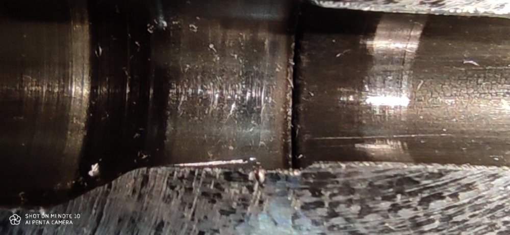

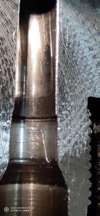

NORD Опубликовано: 30 июля 2020 Автор Поделиться Опубликовано: 30 июля 2020 (изменено) Разрезал ствол 300вм згоревший, кучность 1.моа до 2" Изменено 30 июля 2020 пользователем NORD Ссылка на комментарий
NORD Опубликовано: 30 июля 2020 Автор Поделиться Опубликовано: 30 июля 2020 (изменено) Свежее пятно металла это проверка инструмента изменение пульного входа . Изменено 30 июля 2020 пользователем NORD Ссылка на комментарий

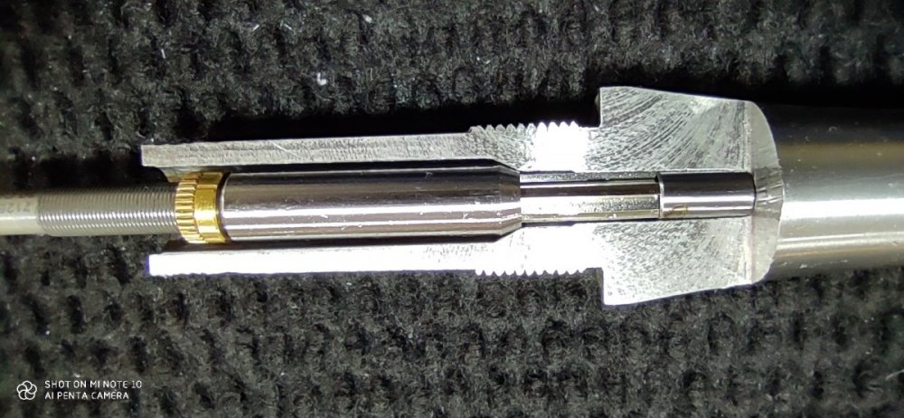

NORD Опубликовано: 24 августа 2020 Автор Поделиться Опубликовано: 24 августа 2020 (изменено) Вопрос к сообществу . Кто может пользовался па́тронником( развёрткой) Bore rider . Есть у кого какие мысли отзывы. С УВ. Изменено 24 августа 2020 пользователем NORD Ссылка на комментарий

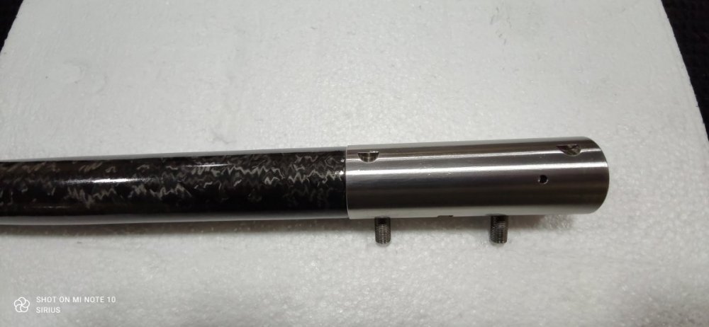

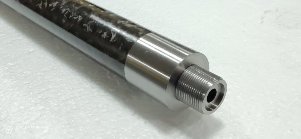

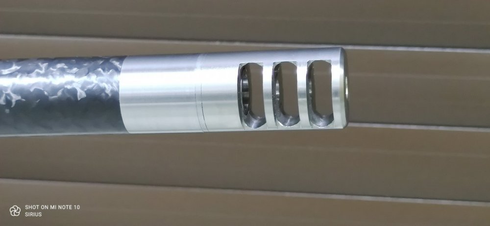

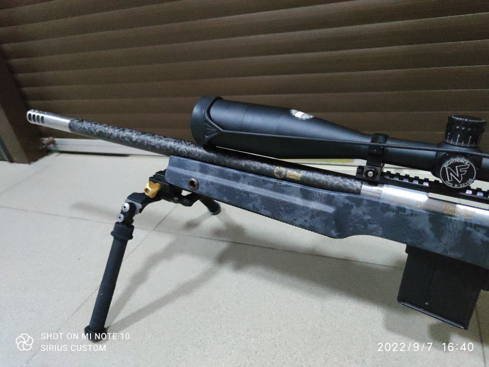

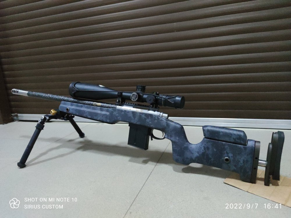

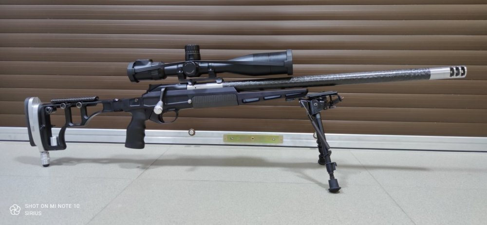

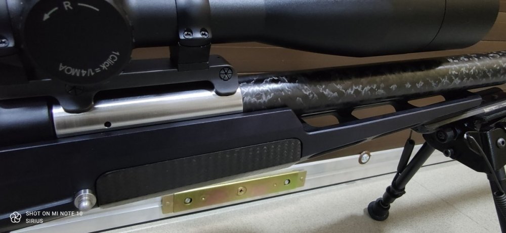

NORD Опубликовано: 28 января 2021 Автор Поделиться Опубликовано: 28 января 2021 (изменено) Закрыт проект на базе R8 с стволом 6.5 креедмур карбон. Отдельный вес ствола в таком контуре 30мм от корня до среза . 24" 1:8 . 1.9кг. Для сравнения контур прямой 20мм и длиной 20" имеет такой вес . А если аналог размера из стали будит вес 4.5кг . Вес винтовки получился 6 кг ровно . Фото первое в такой комплектации . Изменено 28 января 2021 пользователем NORD Ссылка на комментарий

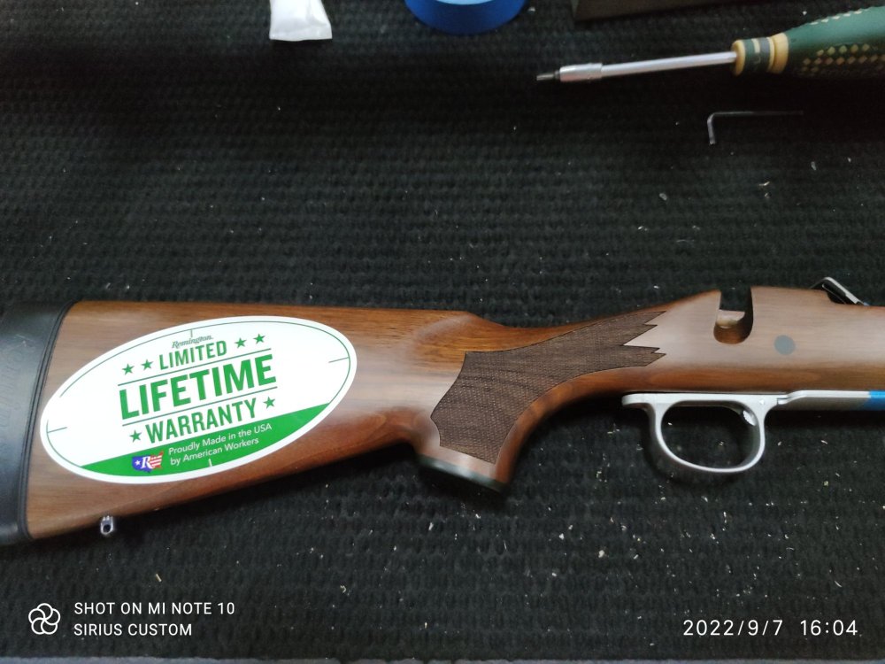

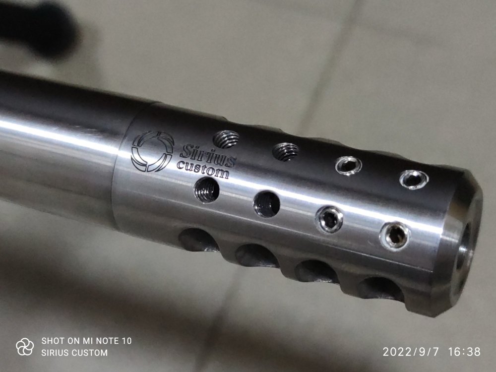

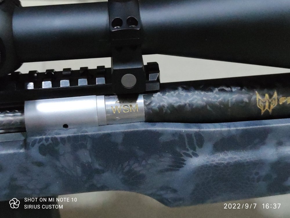

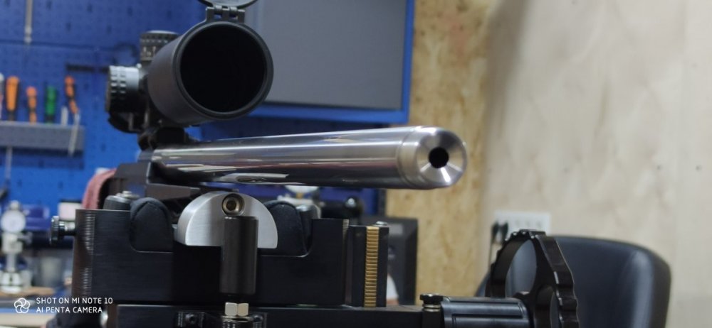

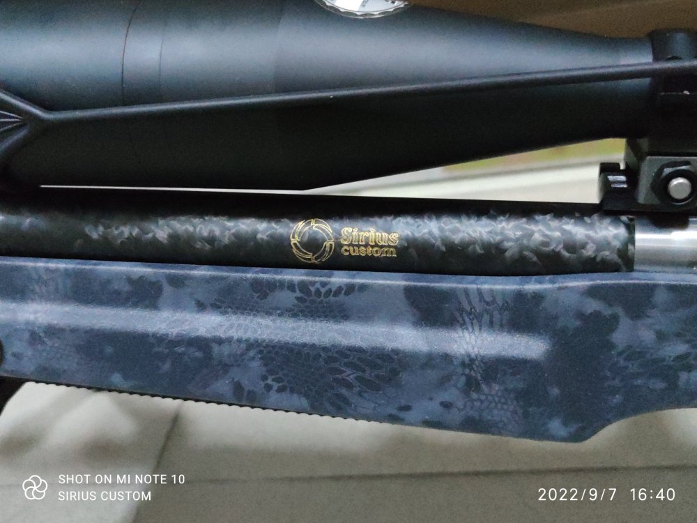

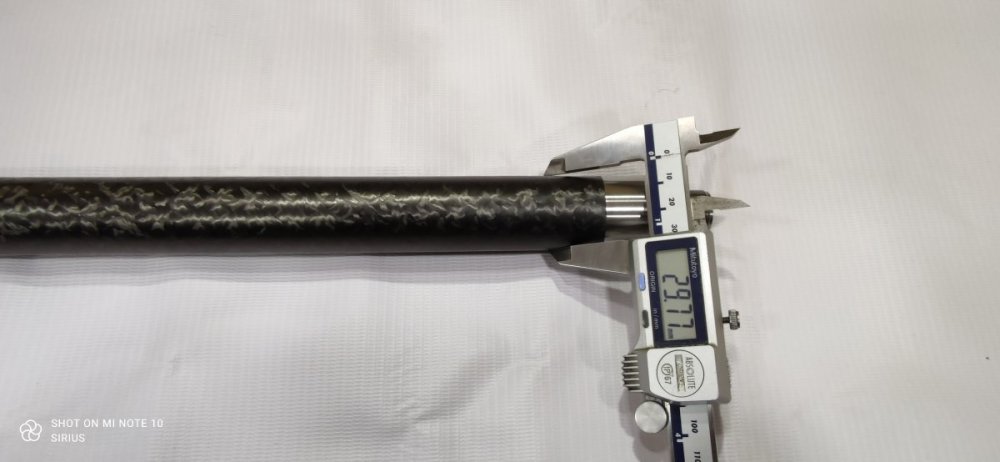

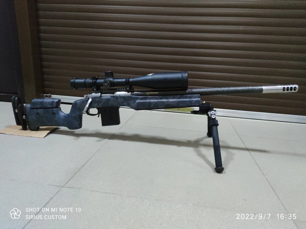

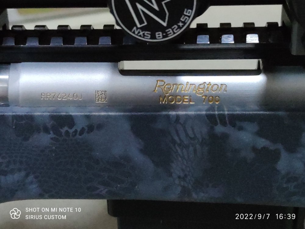

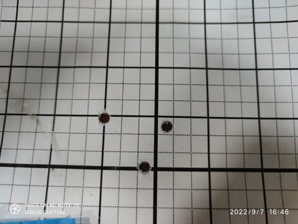

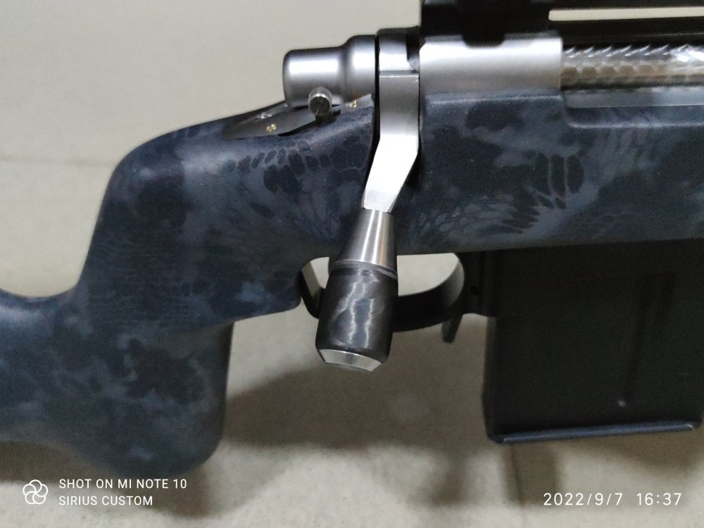

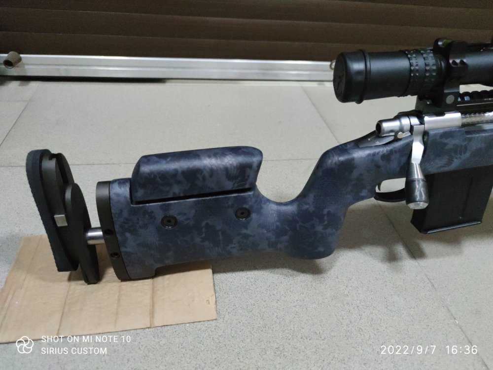

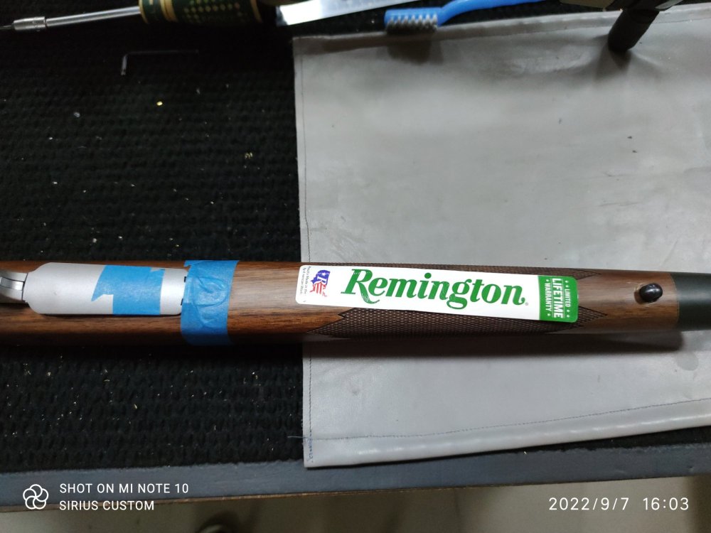

NORD Опубликовано: 7 сентября 2022 Автор Поделиться Опубликовано: 7 сентября 2022 Переделка Ремингтон в Ремингтон ну с своими тараканами .,,🤔😊 Купили рем 700 самый простой в деревянном ложе от папы Карло . Правда в нержавейки и главное что бы был короткая затворная группа и магнум затвор .270всм . Отстреляли его сразу с коробки федерал завод с нослером 130 грейн .1 минута полетела с трудом . Ствол очень тонкий . Срез 16 мм и вес винта с оптикой около 3.5 кг дикая стрельба скорость федерал дал 1010м/с нагрев ствола сильный , 24 длина ствола . Далее разобрали ложе на память на склад усм туда же . Заказываем ложе. Усм и триггергарду с магазином . Цель собрать винтовку для охоты до 800м максимально быструю с умеренным весом для носки по горам ну и просто приятную на глаз. Принято решение родной ствол применить ,не утилизировать ,новый всё-таки ,но с определенными изменениями по внешнему контуру . Обточили и намотали на него Н-ное колличество углеволокна по всем канонам . В диаметре корень 30мм на срезе 27мм . Получили такую болванку . В группу тоже залезли , установили на неё джевел .планку итд . Все плоскости прилегания проверенные и исправленные . Дело дошло до ложе беддинг обязательно и под триггергарду тоже сделан . Установка шины area 419 и сошки от Atlas . Покрашен и покрыт износостойким материалом не скрывающий рисунок покраски. Дтк ,гнезда под ремни . Сделать пришлось .в итоге . Мишень до переделки и после . Вес винтовки 6.5 кг. В сборе с оптикой . Работа дтк . замедление. VID-20220903-WA0017.mp4 2 Ссылка на комментарий
