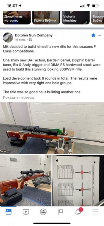

Мик Максимович.стрелок ф опен.ВСЕ свои винтовки настраивает на 100м в закрытом тире.На фото, его очередная винтовка в калибре 300всм настроенная на 100м.Гарри Костелло (ф опен) делает тоже самое,приезжает к Мику и просто живет у него в тире :)настраивает всё свое железо на 100м  в закрытом.Поверьте,у них есть возможность настроить на любую дистанцию,но настраивают они именно на 100 и в закрытом.Есть о чем подумать :):):)

Всё проще,100 м закрытый тир и он есть в наличии.Основной момент,ЗАКРЫТЫЙ тир,где нет миража и,где созданы все условия для стрелка и оружия.
Любая дистанция на открытом воздухе не позволяет настроить железо на 100% ,там всегда есть ветер,даже на 100м!!!
Хочешь выжать максимум из своего железа,найди правильный закрытый тир.
Настройка на дальних дистанция с ветром ,это всегда самообман.Это мое мнение и я в этом убежден т к еще не видел ни одного стрелка который бы смог на 100% настроить свое железо на открытом стрельбище.Разговаривал с Кембелом и он мне сказал,что его результаты реально улучшились только после того,как он в своем доме построил закрытый тир на 100 ярдов.У него на огороде есть стрельбище 100-200м,он настраивает в закрытом и потом проверяет на открытом .
