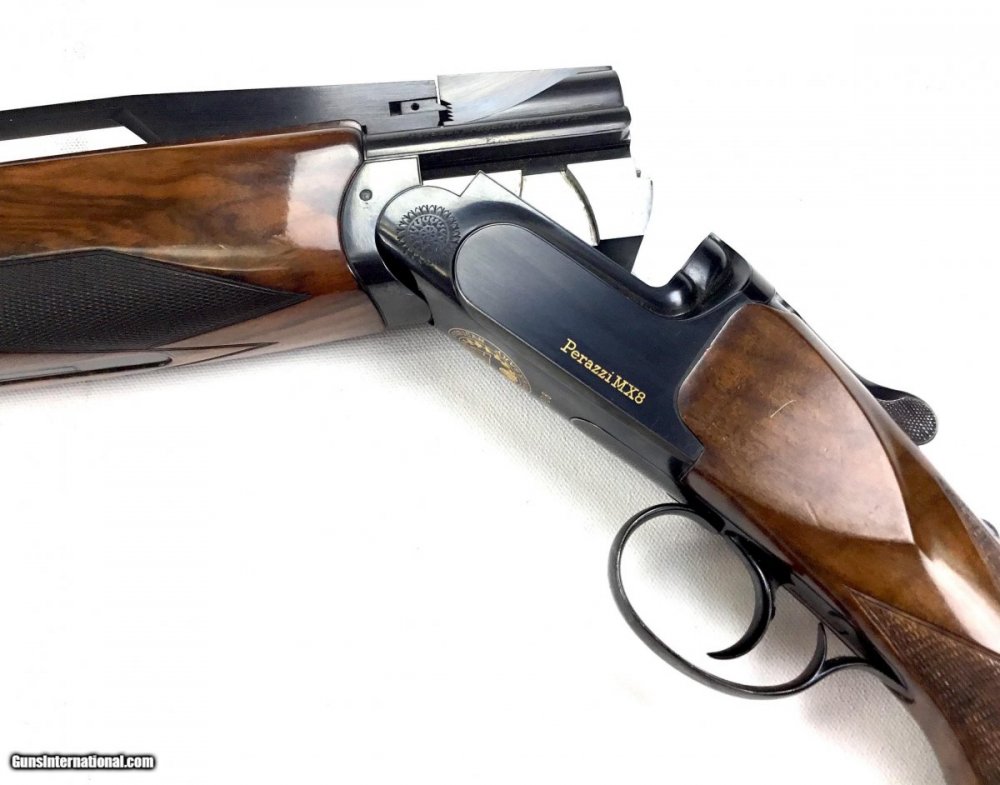

У PERAZZI основными версиями являются МХ 8 ,МХ2000,High Tech и последняя версия High Tech 2020.
МХ8 с регулируемой планкой(горизонт-вертикаль)

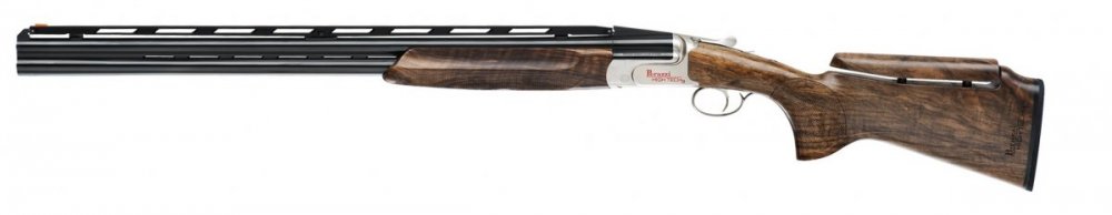

На фото,низкая планка на ДТ11
Но есть и исключения ,особенно на Перацци,где есть возможность заказать любую по высоте и ширине планку.На фото,средняя по высоте планка на Перацци

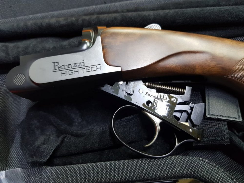

На Перацци к сожалению ,все спуски идут без возможности регулировки по длине.Можно заменить сам крючок хоть на золотой,но регулировки не будет.
На Перацци есть варианты,как с пластинчатыми пружинами,так и с витыми.
Есть возможность заказать с витыми  и  усилие спуска отрегулируют на нужные значения (1 кг) в обычных вариантах усилие 1.200-1.400 (примерно в этом диапазоне).
На фото ,заказной усм с витыми пружинами,усилие 1кг, ,,золотой,, широкий крючок 🙂
8A4EF8F4-F78A-44AD-9BB0-90439821053A.thumb.jpeg.54751dd45060cb39f5498dd3b601095e.jpg.22a2b4c1e59a25a084ed751159a73de7.jpg
УСМ с пластинчатыми пружинами не редко ломаются,выходят из строя именно пластинчатые пружины(на перацци).С витыми пружинами ,,ходят,, гораздо дольше.Желательно любой усм промывать каждые 1000 выстрелов.
Замена пружин на усм перацци

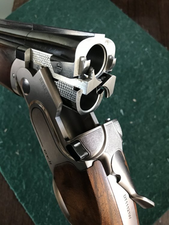

КОЛОДКА
На спортивном оружие ресурс  является основным фактором.Стрелки стреляют много,очень много.На первый план выходит надежность конструкции,её долговечность .Система Босс-Вудвард зарекомендовала себя ,как идеальная система для спортивного оружия.
A633CD91-AF88-4270-991F-0AA769BA8BC7.thumb.jpeg.d03163b966f5eb1b174b88f8e1e17f49.jpg.05330b32cdcf6d0107dca583101fac36.jpg
Перацци использует именно этот вариант.Простой,надежный ,долговечный.
Беретта ,фирма с 500 летней историей.Запирание своё ,береттовское.Нареканий нет,всё работает как часы.
На фото ,запирание моделей SO
ДТ 11

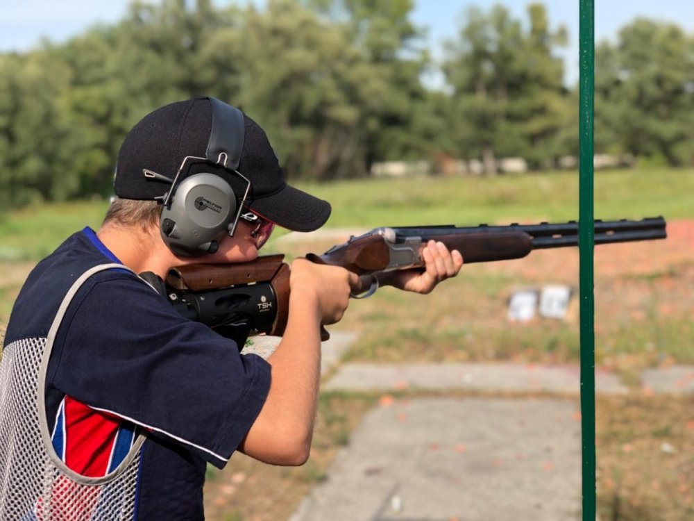

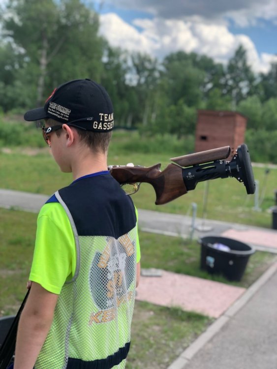

Как показала практика ,идеальным решением,особенно для начинающих и детей является установка приклада типа ,,костыль,, TSK  и подобные системы.Это очень здорово экономит время на подгонку оружия под стрелка,буквально за 30 минут можно отрегулировать все основные параметры.

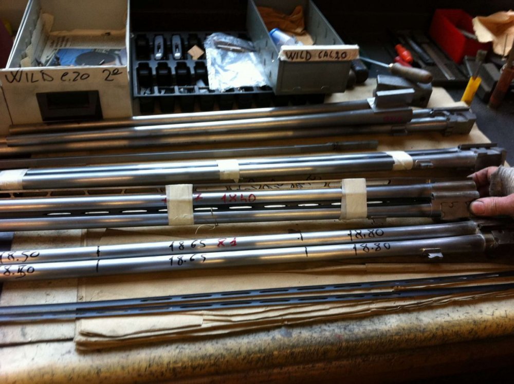

И в завершении помечтаем 🙂 если бы я заказывал себе инструмент для трапа ,рассмотрел бы три варианта 🙂
Варианта А ,разместить заказа на Перации.
Колодка High Tech 2020 ,стволы 76,патронник 70,сверловка конус,нижний тяжелый (по Кулакову) 18.6 дульное сужение фиксированное 0.6 и возможно перфорация ствола.(максимально убрать подброс после выстрела).Верхний 18.4 ,дульное сужение фиксированное 0.9 (или 1.0)  (максимально дальнобойный для второго выстрела). Планка средняя по высоте,ширина 11мм с проточкой по середине и возможно ступенька,мушка красная перацци.
УСМ с витыми пружинами ,отрегулирован на 1 кг.Приклад от Сабатти,пистолет по слепку руки.Общий вес ружья 3800-3850.
Вариант Б
Колодка High Tech 2020 ,а стволы заказать на Perugini-Visini или Luciano Bosis. Это проверенный рабочий вариант,многие стрелки поступают таким образом.Стволы от этих мастеров считаются одними из лучших.
