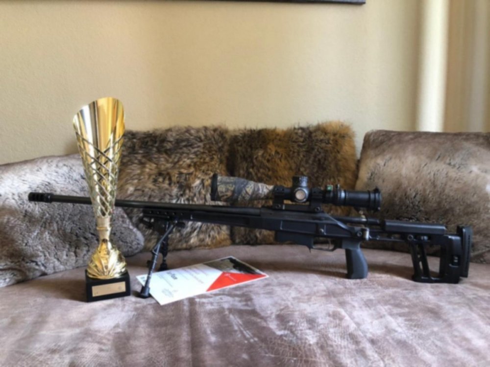

Добрый день!
1) Планка Contessa 20моа стальная, она со стопором! Можно и Near, но дорогие, да в принципе любая качественная планка пойдет!
2) Кольца качественные Nightforce, Badger, TPS и т.п., если крон, то так же фирменные Spuhr, Recknagel, Nigtforce и т.д., Spuhr нынче в тренде, но не вижу смысла брать быстросъменый!
3) ДТК только на резьбе, так правильней, резать надо 18х1! Могу предложить один из самых эффективных аналог APA Gen3 Little Bastard
4) Шасси алюминий, как вариант нашего же производства, очень многие стреляют на них и очень успешно!)
5) Сошки китайский клон LRA или оригинальные Atlas, хотя Харисы тоже работают отлично!
https://zen.yandex.ru/media/kalashnikov/kak-tuzik-grelku-podrobnosti-rossiiskogo-triumfa-na-kubke-kahles-5ddeacf9302888135726eab0
