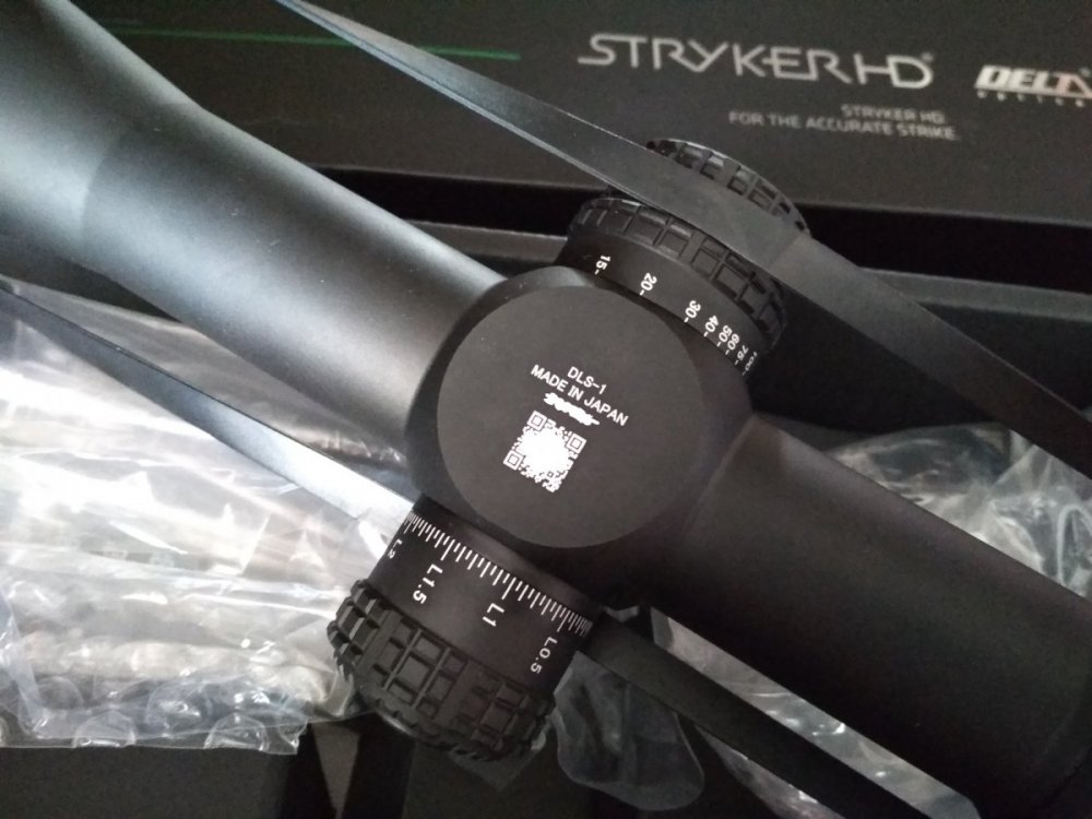

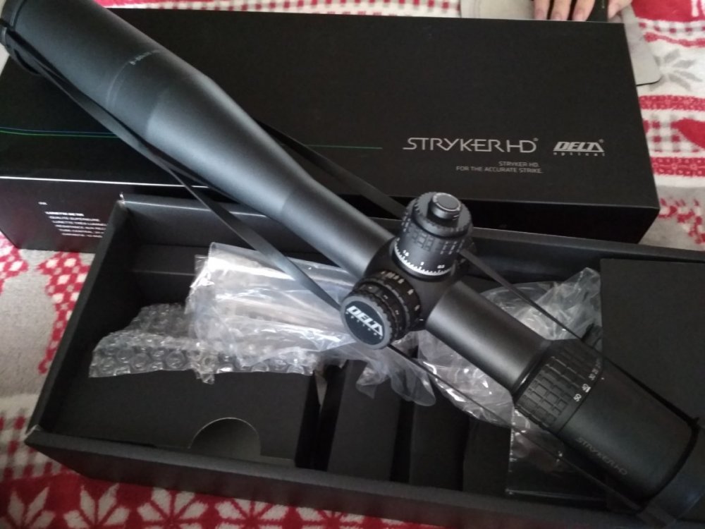

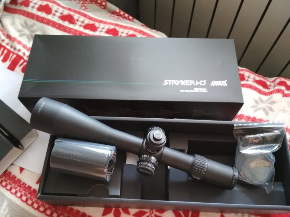

Благодаря https://pronozhi.com/ удалось пощупать новинку в области высокократных прицелов для БР/Ф-класс. Итак, перед нами - Delta Optical Stryker HD 5-50x56 HD SFP, производства Японии.
Вкратце о характеристиках, у меня версия в мрад:
Производство - Япония.
Гарантия - 10 лет.
Кратность 5-50
Диаметр объектива 56мм.
Поле зрения на максимальной кратности на 100м -    1.6м
Поле зрения на минимальной кратности на 100м - 9.5м
Айрельиф 89мм - 100мм
Цена клика - 0.05 мрад (5мм на 100м)
Тактические барабаны с блокировкой
Зеростоп
Запас поправок по вертикали - 30 мрад. (100 моа у моа версии)
Запс поправок по горизонту - 15 мрад.
Вторая фокальная плоскость.
Подсветка сетки - точка в центре красным.
Отстройка параллакса от 10м.
Длинна - 363мм
Вес- 1100грамм
Диаметр трубы - 34 мм
В комплекте: сам прицел, бленда, защитные стринги, батарейка, ключ, рычаг для изменения кратности.

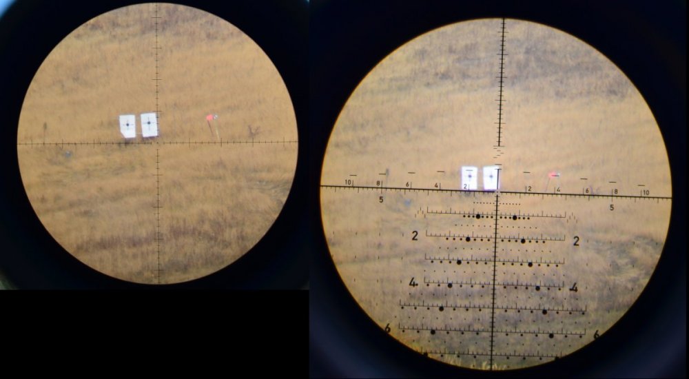

Теперь что касается качества картинки и стекла. Предлагаю сравнение с Vortex Razor HD Gen 2 4.5x27 (Все фото сделаны на зеркальную камеру с идентичными настройками баланса белого и цветокоррекции, сразницей в несколько секунд.
Жаль ганза жмет и поганит исходное качество картинки
Кратность х27 у обоих, мишения на 1000 ярдов (920 метров, по факту)
Кратность х20, гонг 30см на 1000 метров
Гонг на 1000 метров, кратность х50

Что еще добавить... Постараюсь в скором времени сравнить стекла с найтом и иными прицелами верхнего ценового сегмента. В данный момент, сравнивая стекло со своим Vortex Razor HD Gen 2 4.5x27 могу отметить, что у Дельты детализация картинки при идентичной кратности чуть лучше. По светлости - не уступает.

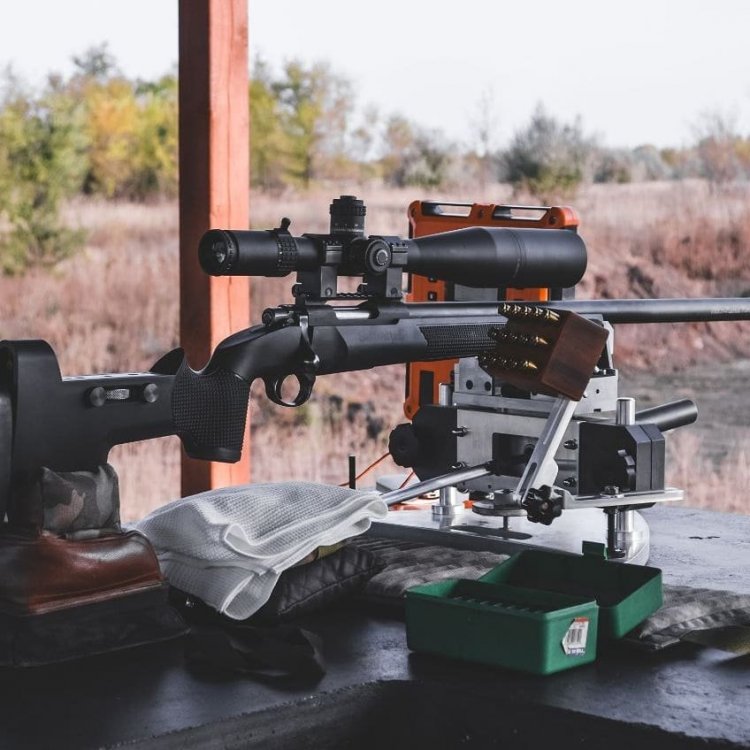

Еще касаеммо точности цены клика, стрелял в мишень на 920 метров, поправка по калькулятору составила 165 кликов, я сделал 170 кликов, мишень:
Группа из 5 выстрелов пришла на 24 см выше точки прицеливания. Если бы поверил калькулятору и не сделал 5 лишних кликов вверх, группа была бы строго в центре. Отличный результат.
