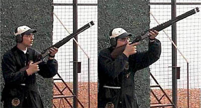

b) манера, с которой стрелки вскидывают ружье, обычно грубая и неправильная;

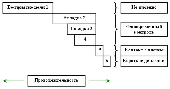

АНАЛИЗ СТРЕЛЬБЫ

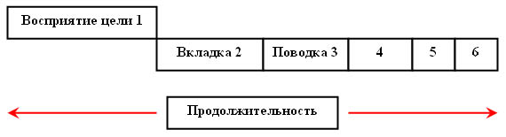

Движение во время выстрела состоит из следующих логических этапов:
1. Восприятие цели.
2. Вкладка.
3. Поводка с нужным упреждением.
4. Контроль упреждения.
5. Нажатие на спусковой крючок (выстрел).
6. Отслеживание результатов выстрела.

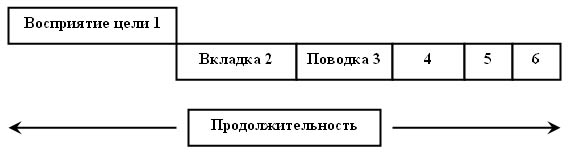

Графически это можно изобразить следующим образом:
 Рисунок А.
Согласно этой схеме, время, требуемое для производства выстрела по первой мишени, слишком велико и поэтому трудно контролировать выстрел по второй мишени, особенно на стрелковом месте №4. Кроме того, эта схема также указывает на серьезный дефицит времени для стрелка. Он делает выстрел поэтапно, но при этом теряет одну из важнейших способностей человеческого мозга, если она достаточно развита, а именно, способность выполнять несколько действий одновременно.
Но как мы можем организовать мозг? Чтобы достигнуть своей цели?
Чтобы ответить на этот вопрос и лучше понять, что мы можем сделать и как далеко можем зайти, чтобы найти решение, которое сэкономит время для установления координированного контроля над мишенью, важно понять логику мультипрограммной технологии компьютеров с высокой производительностью. Эта технология сравнима с работой человеческого мозга, когда надо выполнить сложную задачу.
С открытием кремниевого полупроводника были открыты двери для производства компьютеров с почти неограниченной емкостью запоминающего устройства и поразительным быстродействием. Далее встала проблема использования мощности таких компьютеров с оптимальной отдачей.
Профессия специалистов по программному обеспечению появилась вместе с изобретением многозадачных компьютеров, которые позволили нескольким программам работать одновременно и передавать результаты на несколько терминалов сразу. Чтобы добиться этого, было необходимо установить "контроллер", который является логической частью, управляющей всеми программами.
Человеческий мозг – безусловно, самый сложный компьютер, хотя его сложность и потенциал полностью еще не изучены. Производители компьютеров признают, что они были вдохновлены человеческим мозгом и позаимствовали его логические функции, хоть и в очень формальном и ограниченном виде. Однако сегодня мы знаем, что человек использует только очень маленькую часть своего мозга.
Жонглеры и музыканты
Только подумайте о способностях жонглеров или музыкантов, которые используют потенциал своего мозга чуть–чуть больше и по–другому чем другие люди. Но отличает этих людей умение многократно программировать свой мозг, чтобы управлять своими руками, пальцами, словами или песнями. Все контролируется индивидуально, в то время как логическая часть мозга способна шутить и развлекать окружающих, поддерживая несколько действий одновременно.
Интересно, является ли эта способность управлять несколькими действиями одновременно, преимуществом для стрелка. Это может быть использовано при стрельбе в сочетании с умственной организацией и синхронизированным контролем отдельных частей тела в комбинации с экстра–пирамидальной нервной системой, отвечающей за автоматизм.

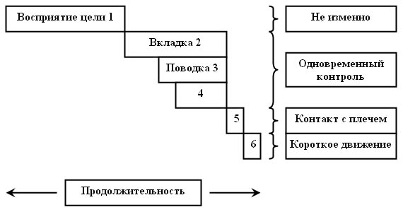

Рисунок A будет выглядеть следующим образом:
 Рисунок В.

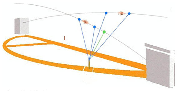

Давайте проанализируем это...
Если мы внимательнее рассмотрим эти два типа стрельбы, становятся очевидными две особенности:
a) на рисунке B, общая продолжительность процесса стрельбы значительно сокращена, это позволяет получить лучший контроль над второй мишенью;
b) время затрачиваемое на вкладку продлено, движение более ровное и точное, так как на поднятии ружья не надо концентрироваться относительно остального движения;
с) огромная важность этой техники заключается в абсолютном и точном контроле стволов с самого начала процесса стрельбы и до момента поводки на этапе 3 и контроля упреждения на этапе 4;
d) так как общее время процесса стрельбы сокращено, так же уменьшается время и на сам выстрел. Это значит, что мы можем спокойно и точно поразить все мишени, по крайней мере, за три метра до центральной стойки (примечание: определяется техническими правилами и используется для измерения точки пересечения мишеней). Следовательно, встречные мишени никогда не перелетят стволы и не достигнут неконтролируемой зоны...

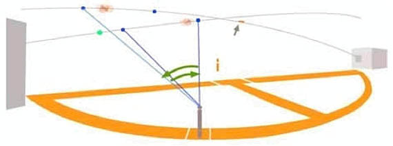

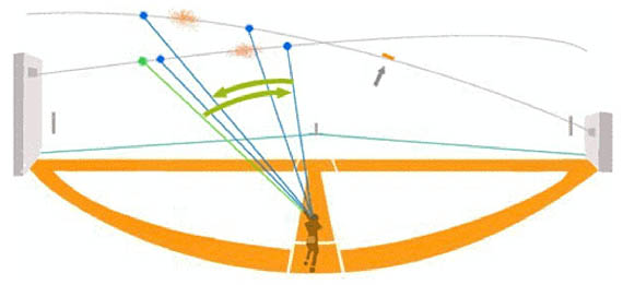

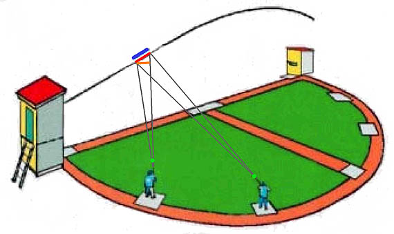

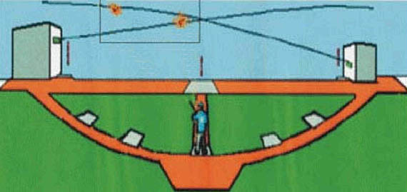

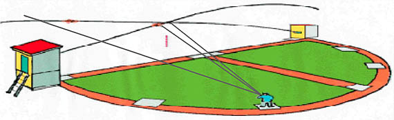

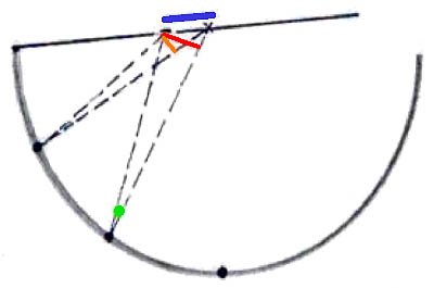

Мы всегда будем контролировать вторую мишень в дуплете, по правой стороне стволов на стрелковых местах №1, №2, №3 и №4, когда мы делаем поводку справа налево или слева от стволов на стрелковых местах №5, №6 и №7, когда мы делаем поводку слева направо. В результате нам больше не нужно "прыгать" в неконтролируемую зону в поисках мишени, которая была упущена из–за потери времени на первую мишень. Выполняя "движение маятника", мы обнаруживаем вторую мишень прямо перед нами, в полностью контролируемой зоне!
Вид со стрелкового места №3
Вид со стрелкового места №5

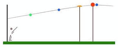

На основе вышеописанных параллелей давайте попрактикуемся с нашими "нотами", так же как музыкант практикуется со своими час за часом. Мы также должны тренироваться в течение многих часов, потому что, чем больше мы практикуемся, тем быстрее мы будем видеть результаты нашей работы, которая должна привести нас к лучшему контролю над мишенями. Так давайте начинать тренироваться как стрелок, но с менталитетом музыканта, для которого техника, быстрые рефлексы, ритм и самообладание – фундаментальные элементы.
Давайте построим мини–тир

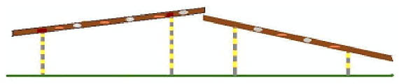

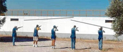

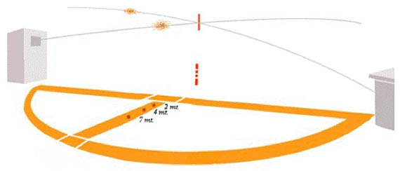

Мы должны построить мини–тир по следующей причине: Мы тренируемся, чтобы приобрести точный контроль и абсолютное, отточенное до миллиметра управление концами стволов нашего ружья. Мы уже упомянули о важности правильного управления стволами ружья для быстрого и правильного контроля над мишенью. Мы должны рассмотреть это как первую из наших "музыкальных нот"...
Давайте посмотрим, как можно этого достигнуть: учебная стена...

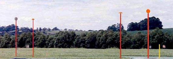

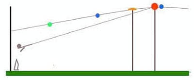

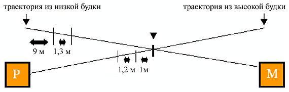

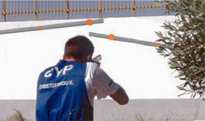

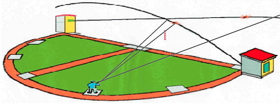

Мы должны иллюстрировать траектории обеих мишеней, а именно полет мишени из низкой (mark) и из высокой (pull) будки. Если у нас есть стена, достаточно длинная и высокая (по крайней мере, 18–20 метров длинной и 6 метров высотой), задача упрощается. Этого достаточно, чтобы нарисовать на ней диагональную линию в контрастном цвете – которая должна представлять воображаемый полет мишени. Она должна быть 20 сантиметров шириной, 9–10 метров длиной и должна представлять траекторию мишени из высокой будки (pull), начинаться на высоте 3 метров и подниматься до 5 метров. Такая же процедура и для низкой будки (mark). Мы чертим линию той же длины и цвета, которая начинается на высоте 1,1 метра и поднимается до 5 метров.
Если такой стены нет, можно установить деревянные рейки (либо из другого прочного материала – пластика или железных полос) вместо контрастных линий. Они должны быть такого же размера и цвета, как и описанные выше линии на стене и установлены на подпорках соответствующей высоты, как сказано выше (см. рисунок).
Как только наш мини–тир закончен, мы можем начать свои тяжелые тренировки, которые позволят нам получить лучший контроль над стволами при стрельбе... (тренировки без выстрелов).

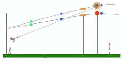

Как пользоваться мини–тиром?

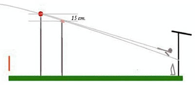

Отойдите на 15 метров от стены (или деревянного макета) на воображаемое стрелковое место. Стрелковые места нумеруются от №2 до №6. Наша тренировка должна выглядеть следующим образом: Мы быстро сопровождаем стволами ружья траекторию полета мишени, около 6–7 метров (не обязательно в начале тренировок следовать с такой же скоростью, как и при реальной стрельбе). Мы должны удостовериться, что движение является абсолютно ровным, без судорожных рывков или остановок с последующим возобновлением движения. Вскидка выполняется без нарушения ровного движения ствола и завершается в конце 6–7 метровой дистанции.
Это был ваш первый тест. С его помощью вы сможем увидеть, является ли ваша техника последовательной (рисунок А) или ваши действия накладываются одно на другое (рисунок В). Повторите это несколько раз с возрастающей скоростью, пока Вы не достигнете реальной скорости летящей мишени, не забывайте, что на практике она находится в движении около 40 метров и более. Кроме этого, проследите, останавливаются ли стволы во время вскидки и затем возобновляют движение по траектории полета, после того как приклад достигает плеча. Также проконтролируйте, чтобы концы стволов не выходили за пределы линии, когда Вы поднимаете приклад к своему плечу. Если вы не можете контролировать свои движения самостоятельно, что вполне вероятно в начале, и если вы стрелок с последовательной техникой, обратитесь к другому стрелку, которой бы имел представление о вашей задаче и потом рассказал, что вы делаете! Тренируйтесь попеременно по траекториям полета мишеней из верхней и нижней будки. Вы уже делаете большие успехи, если после нескольких дней тренировок замечаете, что Вы полностью или частично теряете контроль над стволами, концентрируясь на вскидке, но тогда восстанавливайте его (контроль стволов) после того, как приклад коснулся Вашего плеча!

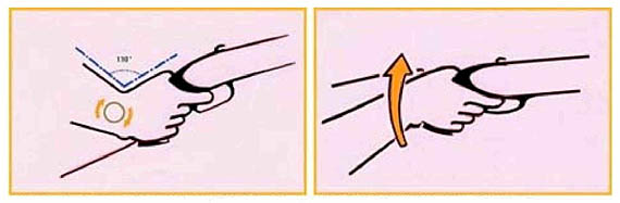

Давайте научимся использовать нашу левую руку (или правую руку для левшей) в "управлении" стволами для прицеливания в мишень.
Все мы знаем о способности нашей правой руки (или левой руки для левшей), точно указывать на любые предметы. Вы будете удивлены узнав, что указывая пальцем с двумя открытыми глазами на объект, вы укажете на него, также если Вы закроете левый глаз, то обнаружите, что Ваш палец точно укажет на объекте! К сожалению, это справедливо только, когда мы используем свою правую руку. Однако мы используем свою левую руку, которую мы используем не так часто, для самой трудной части стрельбы, прицеливания в мишень. Следовательно, мы должны тренировать нашу левую руку, чтобы дать ей ту же ловкость и точность, как и у правой руки. Мы должны тренировать свою двоерукость так часто, как это возможно (это почти всегда возможно!), что означает использовать левую руку вместо правой. Каждый день, нам надо делать много специальных упражнений, таких как пинг–понг или ловить теннисный мяч нашей левой рукой! Мы не должны забывать, что должны непрерывно тренироваться в "мини–тире", чтобы развить навык нашей левой руки! Эти упражнения должны стать неотъемлемой частью в начале тренировки. Они должны быть нашими "усиливающими упражнениями", несколькими первыми музыкальными нотами, которые должны быть выполнены, чтобы нагреть наши мускулы для управления стволами. Эти упражнения прогревающие! Много стрелков, включая тех, кто уже добился успеха, уже давно используют свой мини–тир как основную часть своих тренировок.

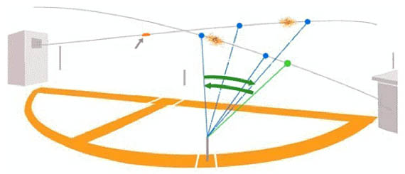

В конце главы 3 мы попросили Вас обратить внимание на отметки на линиях нашего мини–тира. В этой главе мы объясним их значение и использование. Мы также сдержим свое обещание и обсудим то, что мы имели в виду под следующими "музыкальными нотами", с помощью которых Вы сможете улучшить свою координацию при стрельбе и получить лучший контроль над мишенью, отслеживая стволами упреждения.
Мы также попросим Вас тренироваться так быстро и интенсивно, насколько возможно приблизить это к реальной стрельбе, чтобы левая рука привыкла, и управление стволами ружья было ровным и непрерывным во время вскидки, отслеживая концы стволов точно по траектории.
Если Вы уже попытались использовать это, Вы наверняка сделали некоторые интересные открытия о способе перемещения стволов ружья по траектории и большей точности, которой Вы можете достигнуть, перемещая стволы ровно и непрерывно Вашей левой рукой.
Давайте совершенствовать музыкальные ноты...
Для достижения дальнейших успехов Мы должны усовершенствовать свои "музыкальные ноты". Для этого, давайте нарисуем несколько мишеней в натуральную величину на обеих линиях, первую приблизительно на расстоянии 5 метров от начала линий, а затем нарисуем мишени через каждые 2 метра. После этого встанем на воображаемом стрелковом месте и "представим упреждения" для этих мишеней. Затем отметим цветные точки в местах, которые должны графически отображать упреждения:
Как только мы закончили это, мы можем начать вторую и самую важную фазу обучения. Встаем на одно из "воображаемых" стрелковых мест, о которых мы говорили в главе 3 и начинаем нашу стрельбу на практике. Тренировка, состоит не только из перемещения стволов вдоль линии ровно и непрерывно, но также и в том, чтобы выбрать мишень которую мы хотим поразить, следовать стволами вдоль линии во время вскидки и достичь любого выбранного упреждения одним ровным и непрерывным движением.
Вначале мы должны повторять это движение несколько раз, помня скорость мишени и меняя свои "воображаемые" стрелковые места и мишени. Нам даже не надо нажимать на спусковой крючок. Но мы должны практиковать эти новые "музыкальные ноты" много раз. Все наше внимание должно быть сосредоточено на конце стволов ружья, которые мы не должны выпускать из вида по всей траектории, пока не достигнем нужного упреждения. Тренируясь, мы должны убедиться, что действуем правильно, что у нас есть полный контроль над стволами, что он не теряется даже на мгновение, и что стволы перемещаются непрерывно вдоль линии. Мы должны многократно повторять это на всех "воображаемых" стрелковых местах, меняя мишени и упреждения на каждом стрелковом месте. Это должно быть сделано с сознанием важности для нас.

Давайте посмотрим на упреждение с теоретической точки зрения, или другими словами, упреждение, которое можно рассчитать математическим способом, используя два летящих объекта – в нашем случае мишени и заряда дроби. Расстояние и скорость нам известны, поэтому давайте измерим "теоретическое упреждение" при следующих условиях:
a) расстояние по траектории от будки до точки поражения мишени: 19 м (Td). (target distance from the trap–house);
b) скорость мишени: 22 м\с (Ts). (target speed);
с) скорость заряда дроби: 340 м\с (Ps). (pattern speed).
Используя следующую формулу: Упреждение = Ts / Ps x Td, мы получим результат 1,23 метра. Мы определяем это как наше "теоретически рассчитанное упреждение" и хотели бы подчеркнуть, что независимо от стрелкового места, это упреждение будет везде одинаковым. А вот "видимое упреждение", то, что мы видим со стрелкового места, будет разным (эффект параллакса). Давайте пытаться объяснить это с помощью двух иллюстраций:
Рисунок А.
Рисунок В.
Описание:
Синяя линия – "теоретически рассчитанное упреждение".
Красная линия – упреждение, которое стрелок видит со стрелкового места №3: "видимое упреждение".
Оранжевая линия – упреждение, которое стрелок видит со стрелкового места №2: "видимое упреждение".
Зеленый круг – упреждение, которое стрелок видит с переднего плана.
Думаю, оба рисунка (А и В) наглядно показали нам разные концепции упреждения.

Столбы с контрольными точками, установленные для стрельбы на круглом стенде.
Вид со стрелкового места №4

Расположение столбов для дуплета на стрелковом месте №4
Какие они?..
Эти столбы попарно вкапываются в землю до тех пор, пока не будут высотой 2,8 метра от уровня земли. Мишень в натуральную величину и шар яркого цвета представляющий упреждение, прикрепляются к вершинам столбов. Каждая пара столбов расположена вдоль соответствующих траекторий полета мишеней из высокой и низкой будки. На вышеупомянутой иллюстрации и последней фотографии в главе 5, столбы использовались, чтобы графически представить упреждение и "контролируемую зону" для дуплета на стрелковом месте №4.
Хорошо было бы выкопать сразу несколько ям или установить рамки для столбов, с тем, чтобы вы смогли приступить к тренировкам в любое удобное время. Будьте внимательны, столбы должны быть абсолютно вертикальными, а расстояние между основанием и верхней точкой каждой пары столбов должно быть одинаковым.
Вы также можете использовать столбы и на других стрелковых местах, где вам необходимо визуально представить упреждение. Например, по траектории полета мишени из низкой будки на стрелковых местах №5 и №6.
Размеры...
Столбы должны быть установлены в соответствии со следующими размерами:
1. Первый столб с шаром наверху (представляет упреждение) должен располагаться по траектории полета мишени из высокой будки (Pull), в метре от центрального столба, около 18 метров по траектории полета мишени.
2. Второй столб с настоящей мишенью наверху (представляет мишень), которую нужно поразить, должен располагаться на той же траектории на расстоянии 1,2 метра перед первым столбом (смотри формулу расчета упреждения).
3. Третий столб с еще одним шаром на верху (представляет упреждение), располагается по траектории полета мишени из низкой будки, в 9 метрах от высокой будки.
4. И, наконец, четвертый столб с настоящей мишенью наверху (представляет мишень), которую нужно поразить, должен располагаться на той же траектории на расстоянии 1,3 метра перед третьим столбов (смотри формулу расчета упреждения).
Каждая пара столбов должна быть точно выровнена по соответствующим траекториям полета мишеней и относительно центра стенда. Для точного расположения столбов обратите внимание на траектории полета мишеней из верхней будки на стрелковом месте №1 и из нижней будки на стрелковом месте №7.
Более наглядно параметры установки столбов представлены на следующей схеме:
Насколько они хороши для?..
То, что мы с вами сделали, позволит нам освоить другие "музыкальные ноты", который мы считаем самыми нужными. Этот навык заслуживает нашего пристального внимания, так как поможет получить необходимую информацию и практические навыки...
Мы установили столбы и теперь можем приступить к тренировкам на первых четырех стрелковых местах. Давайте сначала посмотрим на два столба расположенных по траектории полета мишени из высокой будки (pull)...
Если столбы установлены правильно, то со стрелкового места №1 они будут образовывать линию с центральным столбом. На верху столбов мы видим мишень, а "чуть ниже" шар, представляющий упреждение. Если смотреть со стрелкового места №2, то шар расположен "чуть выше" мишени, из–за своего расположения на восходящей линии траектории полета мишени! Давайте не будим забывать, что мы расположили шар на расстоянии 1,2 метра перед мишенью. Однако если посмотреть со стрелкового места №1, шар и мишень почти сливаются! Давайте начинать знакомиться с этими картинками и фиксировать их в нашем сознании, так как они будут нужны нам при стрельбе. Будим помнить, что упреждение/шар "чуть ниже" мишени. И именно туда, (ниже мишени) мы должны нацелить свой выстрел.
Давайте "стрелять" с картинкой в уме...
Теперь, если мы станем на стрелковое место №2 и посмотрим на столбы по траектории полета мишени из высокой будки, мы получим необходимую информацию о восприятии размера упреждения в 1,2 метра с расстояния 18 метров (воспринимаемое упреждение относительно невелико с этого стрелкового места).
Теперь давайте мысленно сфотографируем эту картинку со стрелковых мест №3 и №4. Мы быстро заметим, что видимое упреждение ближе к теоретически рассчитанному упреждению. Более того, мы видим какое нужно делать упреждение, куда нацелить наш выстрел (упреждение/шар) для попадания в цель.
В дополнение к определению и фиксированию в нашем подсознании упреждения, мы должны принять во внимание два столба по траектории полета мишени из низкой будки. Они кажутся, словно подвешенными в небе и дают нам реальное представление о размере упреждения в очень понятной и наглядной форме. Поэтому мы должны мысленно сфотографировать упреждение для каждой мишени на каждом стрелковом месте. Мы увидим, что у каждой мишени есть свое собственное упреждение и научимся объединять упреждение в нашем сознании с упреждением наработанным на тренировках всякий раз, когда мы должны поразить мишень.
Контролируемая зона...

Рисунок А: Высокая будка (Pull), стрелковое место №1, начальное положение
Рисунок В: Высокая будка (Pull), стрелковое место №1, конечное положение

Чтобы освоить правильное движение, мы должны принять нормальную вертикальную стойку, такую как при ходьбе или разговоре с друзьями, а затем исправить ее для компенсации отдачи оружия в момент выстрела. Чтобы достигнуть этого, мы должны переместить 2/3 массы нашего тела на левую ногу, которую мы немного сгибаем – без провисания в колене – и наклоняем свои плечи немного вперед. Не большой наклон вперед в совокупности с движением оружия не только помогает ослабить отдачу оружия при выстреле, но также облегчает вскидку к плечу и щеке.
Голова должна быть немного вытянута без напряжения мышц шеи и подготовлена к вскидке оружия к щеке, но не должна быть наклонена в сторону. Через совместное движение правого запястья и правой руки, приклад подносится к щеке. Ни в коем случае голова никогда не должен опускаться к прикладу...
Правильное положение возможно занять даже 14–летнему стрелку
Давайте запомним, что наши ноги составляют основу баланса. Ширина этой основы зависит от нашего роста. Для стрелка ростом 1,8 метра расстояние между пятками в 20 см будет достаточно. Более высокий стрелок должен пропорционально увеличить интервал между своими пятками, а более низкий стрелок должен уменьшить его. Правая нога ставится немного позади левой. У Вас должно быть чувство, что Вы заполняете стрелковое место! У вас также должна возникнуть уверенность в стабильности своего положения на стрелковом месте. Вы должны чувствовать, что это – Ваше стрелковое место! Ноги, поставленные слишком узко, помешают найти баланс особенно при дуплетах, в то время как слишком широко расставленные ноги закрепостят ваше тело, а это рано или поздно отрицательно скажется на ваших движениях.

Рисунок А. Начальное положение правой кисти; Рисунок. В Конечное положение кисти
Давайте рационализировать вскидку
Как показано на рисунке А, правая рука и кисть принимают показанное положение в начале для рациональной вскидки и уменьшения поднятия плеча и руку до минимума. Это положение характеризуется углом между кистью и предплечьем в 110 градусов. Чтобы встать в нужную позицию, вам следует придерживаться следующих правил:
a) поднимайте ружье таким образом, чтобы приклад упирался в плечо – как будто вы собираетесь выстрелить;
b) положите руку на пистолетную рукоятку и попробуйте обхватить ее. Очевидно, что правильно изготовленная рукоятка поможет придать руке требуемое положение. Если рукоятка не удобна стрелку (коротка), при ее обхвате часть кисти будет висеть!
с) не меняя положения руки, как описано в пункте b), установите ружье в положение ожидания. Положение кисти, как на рисунке А, обычно не является общепринятым положением. Но это как раз то положение, которое мы ищем! Начиная с этого и используя вращательное движение середины кисти (рисунок А), а также "активное вращение" в воздухе (рисунок В), будет несложно поднять приклад в нужное положение по отношению к плечу и щеке, не совершая лишних движений рукой и плечом.
Рационализируем детали дальше...
Сейчас настало время "активной" роли нашей кисти. До сих пор, кисть (недостаточно...) поднималась к щеке (которая была опущена), когда рука и плечо были подняты, и не играла активной роли.
Движение кисти вверх–вниз нужно тренировать непрерывно и очень внимательно, потому что для людей такое движение не обычно, даже если оно и возможно анатомически. Нам более свойственно открытие кисти вправо и закрытие ее влево, но мы практически никогда не двигаем ее вверх–вниз. Кроме этого, мы не привыкли к такому движению с нагрузкой, вес приклада и часть веса ствола, и все это вверх, к плечу и щеке! Поэтому мы должны уделить много времени тренировке такого движения с реальным весом ружья в руках и мы так же можем извлечь пользу для другой составляющей процесса стрельбы... Это специфическое движение будет выполняться полностью автоматически как впрочем, и вся вскидка. Думаете, это сложно? Да? Тогда спросите гитариста, как сыграть какой–нибудь сложный аккорд за пятисотую часть секунды. И потом ... скажете мне, что труднее!

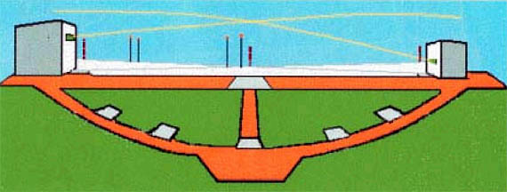

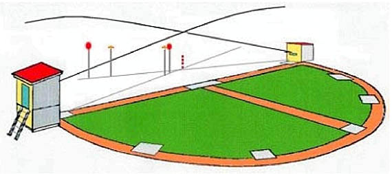

Для нас реальное учебное место похоже на следующий рисунок:
Рисунок A. Угол вылета одиночной мишени (темно–синие линии) и дуплета (светло–голубые линии) на стрелковом месте №2
Описание:
Зеленая точка – точка начального положения стволов.
Синие точки – "Контролируемые зоны" просматриваемые со стрелкового места №2.
Зеленая стрелка – маятниковое движение.
Как обычно, мы начнем со стрельбы "вхолостую". Мы направляем стволы/палец в точку на траектории полета мишени (зеленая точка), которая является приблизительно 1/3 расстояния между исходной точкой вылета мишени и центральным столбом.
Ваши действия относительно одиночной мишени выполняются в "контролируемой зоне", отмеченной двумя синими точками на траектории полета (рисунок А). Делая это упражнение, вы должны всегда помнить о мишени, которая будет лететь с другой стороны ваших стволов, следовательно (стволы) находятся перед ней во время вскидки. Вскидка состоит из достижения и контроля упреждения по средствам хорошо скоординированных действий, согласно системе стрельбы типа B и приобретенному навыку вашей левой руки. Также имейте в виду, что "угол полета" для контроля высшей точки весьма мал. Поэтому, работы и контроля левой руки достаточно, чтобы контролировать этот "угол полета". Задача тела состоит в том, чтобы поддержать действия левой руки коротким круговым движением, что бы не возникало ни какого сопротивления. Не больше.
Но где процесс стрельбы должен закончиться?..

Дуплет ... "движение маятника" ,.. что это такое?
На рисунке А этой главы, мы изобразили зеленую дугу со стрелками, которую назвали в описании "движение маятника". В главе 3, мы уже упоминали это чрезвычайно важное техническое движение и рассматривали его применение, как особенно полезное и решающее для всего процесса стрельбы дуплетов на стрелковых местах №2 – №6.
Давайте рассмотрим это "движение маятника" более подробно, чтобы лучше понять его возможности и научиться использовать его преимущества на практике. Если вы понаблюдаете за маятником часов, то наверняка обратите внимание на одинаковый размах движений и особенно на их постоянство. Точность часов зависит от этих двух компонентов – размах и постоянство колебаний маятника!
Всем стрелкам, конечно же, известны трудности при стрельбе дуплетов (особенно на стрелковых местах №3, №4 и №5). Эти трудности являются результатом весьма туманного представления о том, "где" будет вторая мишень после стрельбы по первой. Чем хуже отточена наша техника стрельбы, тем больше проблема контроля второй мишени. Становится ясно, что чем больше времени мы уделяем первой мишени, тем вероятнее, что вторая мишень минует наш ствол и окажется в зоне, где мы не сможем ее контролировать. И тогда мы должны искать вторую мишень, испытывая большое давление...
Однако, во время процесса стрельбы, мы не хотим оказаться под давлением... Напротив, мы должны быть расслабленными и спокойными, так как эти два качества помогают нам быть высоко "сконцентрированными".
Мы должны прочувствовать, что техника, которой мы овладели, позволяет поразить все вылетающие угонные мишени спокойно, собранно и точно на расстоянии 1–3 метра до центрального столба! Вторая мишень будет на "таком же расстоянии" от центрального столба, но с другой стороны (смотри рисунок B, мишень отмечена серой стрелкой).
Этот способ стрельбы имеет для нас большое преимущество, так как позволяет контролировать вторую мишень... Вам больше не нужно бросаться в "темную зону" испытывая давление в поисках второй мишени,.. так как мишень прямо перед вами! Если мы будем благоразумны после стрельбы по первой мишени и вернемся во вторую "контролируемою зону" (не в поисках второй мишени, а независимо от этого) с той же скоростью, с которой мы перешли в первую "контролируемую зону", чтобы поразить первую мишень, то мы будем наслаждаться новым чувством "Счастья". Мы обнаружим, что вторая мишень летит прямо рядом с нашими стволами,.. мы только должны "завершить" процесс стрельбы – управление упреждением и выстрел по мишени, которая теперь "обречена"!
Давайте подведем итог. Представим, что мы стреляем дуплет на стрелковом месте №3:
Рисунок В. Серая стрелка указывает на положение второй мишени, когда первая уже поражена
Вы нацеливаете мушку ствола в зеленую точку.
a) когда появляется мишень, вы твердо и уверенно направляете стволы в начало "контролируемой зоны" (первая из двух синих точек) по траектории полета. Во время вскидки, вы выносите стволы точно на нужное упреждение (мишень всегда слева и нельзя допустить, чтобы она перелетела стволы!). Вы контролируете мишень и когда вы "ощущаете", что приклад мягко коснулся плеча, то уверенно нажимаете на спусковой крючок!
b) "немедленно" после выстрела и независимо от положения второй мишени, в том же ритме (и скорости) вы должны поменять направление движения и войти во вторую "контролируемую зону" (синие точки на траектории полета).
Во время этого движения вы начинаете сосредотачиваться на второй мишени.
Если это движение будет выполнено правильно и вы качаетесь с той же скоростью, то мишень окажется справа от стволов... Начиная от сюда, легко контролировать и "выполнить" последний этап процесса стрельбы... Вы ничего не должны искать и не должны бросаться в "темную зону". Вы находите мишень,.. там где она логически должна быть!
Действия описанные выше в пунктах a) и b), являются не чем иным, как описанием "движения маятника" (зеленые стрелки на рисунках A и B). Очевидно, что это – маятник в "горизонтальной плоскости". Из этого мы вывели следующую теоретическую идею: степень и постоянство колебания маятника могут использоваться практически, чтобы упростить контроль обеих мишеней, так как у них есть общая важная черта – они обе летят с одинаковой скоростью, но на пересекающихся траекториях полета.
Согласно этому, есть два способа контроля для стрельбы дуплетов:
a) искать "где–нибудь" вторую мишень после стрельбы по первой...
b) выполнить очень простое и автоматическое "движение маятника", немного качнуться стволами за летящей угонной мишенью для ее контроля и поражения, и затем немедленно качнуться стволами во вторую контролируемую зону с той же самой скоростью и в том же ритме, независимо от реального положение второй мишени, но с уверенностью, что она непременно будет в этой зоне!
Решите непосредственно для себя, какой из этих двух способов Вы предпочтете согласно критериям логики, здравого смысла и уверенности...
Их траектории ни когда не пересекутся...
Если мы будем использовать эту технику стрельбы правильно, включая "движение маятника", то мишени в дуплетах никогда не будут пересекать друг друга ... на любом стрелковом месте! Мы поразим первую мишень на каждом стрелковом месте прежде, чем она пересечет курс полета второй мишени. Так как мы делаем второе движение автоматически и независимо от положения второй мишени, мы можем увидеть мишень, летящую за нашими стволами. Таким образом, мы можем держать мишень всегда под контролем. Нам постоянно нужно решать, когда и как "нам" завершить действие вовремя!
Во время вскидки, движение стволов очень важно...
Снова мы хотели бы обратить ваше внимание на важность движения стволов к траектории полета мишени в момент начала стрельбы, когда мы нацеливаем стволы на начало "контролируемой зоны". Мы должны включить это "начальное движение" в наш "технический репертуар", и таким образом сможем выполнять его автоматически. Однако, мы постоянно должны "отдавать себе отчет", что мы делаем каждый раз, когда начинаем процесс стрельбы. Хорошее "начальное движение" позволит нам быть столь же быстрыми, как и мишень и не терять над ней контроль даже на мгновение. У нас действительно должно быть полное понимание, что нам нужно делать! Частично – это зависит от того, как мы организовываем все движения в процессе стрельбе в нашем сознании. Но, прежде всего: если мы не будем четко представлять себе все, что мы должны выполнить, цель "уведет" нас ... и это не даст никакого результата!
С хорошо скоординированной и развитой техникой стрельбы в дуплетах мы заметим, что у всего процесса стрельбы есть особенность – ритм танца,.. мы будем "видеть", что стволы танцуют вперед–назад между мишенями с музыкальным ритмом ... мы "чувствуем" свое тело, которое становится активной частью танца... Танец диктует ритмичность, гармонию и спокойствие, настойчивость и уверенность...
Вопреки этому, будут отрицательные чувства: мы чувствуем, что находимся в постоянных сомнениях или сомневаемся в своих способностях правильно организовать и выполнить процесс стрельбы... Беспокойство о нехватке времени зачастую гнетет нас и заставляет совершать необдуманные и неконтролируемые действия... Все эти чувства исчезнут или станут значительно меньше на фоне возрастающего мастерства, навыков, основательности и уверенности, которых мы можем достичь, применяя нашу простую и рациональную технику стрельбы.

Рисунок A. Схема стрельбы на стрелковом месте №4
Описание:
Зеленая точка – начальное положение стволов.
Синие точки – начало и конец "контролируемых зон" на соответствующих траекториях полета.
Зеленые стрелки – размах "движения маятника".
Маленькая серая стрелка – показано положение мишени из низкой будки, при стрельбе по мишени из высокой будки.
Но давайте еще раз опишем схему стрельбы на стрелковом месте №4: направляем стволы на зеленую точку – перед "контролируемой зоной" (первая синяя точка по траектории полета из высокой будки на левой стороне. Зеленая точка расположена примерно на 1/3 траектории между высокой будкой и центральной стойкой). Когда появляется мишень, сфокусируйтесь на ней и не "выпускайте" ее из своего пристального взгляда до тех пор, пока не произойдет выстрел... Пока вы поднимаете приклад, ведите стволы в направлении "контролируемой зоны" левой рукой. Всегда оставайтесь перед мишенью, проверте, обгоняете ли вы стволами мишень на нужное упреждение, и когда приклад коснется вашего плеча ... вы должны быть в точке упреждения ... выстрелить без колебаний! Немедленно после этого, Вы должны начать обратное движение, вторую часть "движения маятника". Если Ваши движения синхронизированы (они должны быть синхронизированы так, как мы уже изучили), вы конечно, будете в состоянии сосредоточиться на второй мишени, которая летит справа от стволов в том же направлении, что и ваше движение, и Вы также будете в состоянии ясно видеть связь между вашими стволами и мишенью! При таких условиях, вам будет легко и очень комфортно решительно достичь нужного упреждения,.. вторая мишень даже на мгновение не избежит Вашего контроля!

Рисунок B.
И вот, как мы сделаем это: мы переместим стрелковое место №8 на два метра – конечно, только в нашей голове – в сторону стрелкового места №4. Займите это стрелковое место и начните стрелять по мишени из высокой будки! Пока нет необходимости стрелять по мишени из низкой будки. Имейте в виду: даже если Вы отодвинете стрелковое место еще на два метра, то Вы всегда будете поражать мишени из высокой будки ... при условии, конечно, что Вы поражаете мишень до центральной стойки. Подумайте: если у Вас нет никаких проблем, с поражением мишеней из высокой будки на "реальном стрелковом месте №8", то у Вас не будет никаких проблем и на "воображаемом стрелковом месте №8".
Если дело обстоит именно так, то перейдем к следующей фазе. Мы перемещаемся еще на два метра в направлении стрелкового места №4 и снова стреляем с этого "нового стрелкового места №8" по мишени из высокой будки (теперь Вы находитесь только на расстоянии в 4 метра от реального стрелкового места №8). Мы рады, если вы делаете это с хорошим настроением, но прежде всего, мы поздравляем Вас с тем, что вы продолжаете поражать мишени из "высокой будки как на стрелковом месте №8" без проблем и всегда перед центральной стойкой, точно по правилам!
А теперь мы предлагаем Вам двигаться дальше: новое стрелковое место будет на полпути между стрелковыми местами №8 и №4 (приблизительно на расстоянии в семь метров от обоих стрелковых мест...) Это – наше "новое стрелковое место №8"! Стреляйте и поражайте много мишеней с этого стрелкового места, и из высокой будки, и из низкой будки. Всегда поражайте мишень до центральной стойки. Мишень из низкой будки должна быть поражена за 6–8 метров от центральной стойки в направлении высокой будки. Важно учесть это правило, так как позже Вы должны там же поразить вторую мишень в дуплете!
Теперь мы добрались и до дуплета. Мы – все еще на половине пути между стрелковыми местами №8 и №4, и мы рекомендуем вам не сокращать время на эти тренировки. С этими упражнениями вы приобретете навыки, которые станут основой для правильного выполнения дуплета на стрелковом месте №4: координация, вскидка, контроль, определение "контролируемой зоны", "движение маятника" – это основа всего процесса стрельбы... Все это не может быть достигнуто за полчаса! Вы должны хорошо планировать свои тренировки и уделять им достаточно времени. Вы будете удивлены постоянством и совершенствованием результатов. Прежде, чем Вы начнете стрелять дуплеты, важно, что бы Вы кратко повторяли тренировки в холостую, как описано в пунктах a) и b) в середине этой главы.
И снова, мы хотели бы указать, что Вы должны начинать стрелять, только когда Вы уверенны, что в состоянии легко достигнуть контроля над обеими летящими мишенями; у Вас есть ясное понимание всего, и у Вас есть полное "сознание" того, что Вы делаете. Вы сразу сможете легко управлять и поражать дуплет. Если Вы преуспеваете, в поражении дуплета с воображаемого стрелкового места №8, нет сомнений, что Вы будете так же легко поражать дуплет на стрелковом месте №4 с той же самой техникой и даже с менее широкими движениями...
Как только Вы понимаете, что Вы можете регулярно поражать мишени на этом стрелковом месте, которое мы назвали "добавочное 8–4" стрелковое место, я советую Вам приближаться к стрелковому месту №4 шаг за шагом, всегда по два метра за один раз, и всегда продолжать стрелять таким же образом!

Рисунок A. Схема стрельбы на стрелковом месте №5
Описание:
Маленькая серая стрелка – показано положение мишени из высокой будки, при стрельбе по мишени из низкой будки.
Ниже мы приведем несколько отличий, которых характерны для этих стрелковых мест:
a) правильная начальная стойка позволит стрелку–правше раньше увидеть вылет мишени. Следовательно, проблемы приспособления головы к прикладу и стволам в положении ожидания не существует (глава 9, параграф: "Что можно сказать о начальной стойке?.."). Для стрелка–правши процесс стрельбы является более гармоничным и естественным, по крайней мере, теоретически. Как и для стрелка–левши, процесс стрельбы на стрелковых местах № 2 и №3.
b) другой особенностью является "одинаковый размер упреждения" по–разному воспринимаемый стрелком–правшой (то же самое сохраняется для стрелка–левши, но в обратном порядке), в зависимости от того, стреляет ли он угонную мишень из высокой будки на стрелковом месте №3 или угонную мишень из низкой будки на стрелковом месте №5 (мы говорим про стрелков, стреляющих с обоими открытыми глазами). Объяснение этому следующее: определите видимые упреждения для мишени выпущенной из высокой будки на стрелковом месте №3 и мишени выпущенной из низкой будки на стрелковом месте №5 с помощью математической модели из главы 5. Предположите, что обе мишени должны быть поражены в 18 метрах на соответствующих траекториях полета. Ответ: видимое упреждение для обеих мишеней равно 0,91 метру. Следовательно, обе мишени поражены с одинаковым упреждением: 0,91 метр! Однако если Вы спросите опытных стрелков, об их оценке упреждения для этих двух мишеней, то они почти наверняка ответят, что они делают большее упреждение при стрельбе мишени из высокой будки на стрелковом месте №3, чем при стрельбе мишени из низкой будки на стрелковом месте №5 (стрелки–левши ответят наоборот)!
Этот факт может быть объяснен, если Вы внимательнее рассмотрите положение глаз относительно стволов: у стрелка–правши, при стрельбе по мишени из высокой будки на стрелковом месте №3, ведущий (правый) глаз, во время контроля мишени, направлен по прицельной планке. А левый глаз направлен в зону площадки, где в это время летит мишень (высокая будка – центральная стойка). Это помогает и обостряет силу правого глаза. Кроме того, левый глаз также поддерживает трехмерное изображение, благодаря которому восприятие упреждения становится намного легче.
К сожалению, это не происходит при стрельбе мишени из низкой будки на стрелковом месте №5. Здесь, Ваш левый глаз направлен в другую зону площадки, где нет мишени (низкая будка и центральная стойка). Поле зрения Вашего левого глаза частично закрыто стволами и поэтому не может больше вносить тот же вклад, что и при стрельбе мишени из высокой будки на стрелковом месте №3. Трехмерное изображение мишени уменьшается, а поле зрения правого глаза становится основным и решающим. Все это приводит к различным оценкам величины упреждения. У Вас появляется чувство, что величина упреждения меньше, так как вклад бинокулярного зрения уменьшился.
Рисунок B. Схема стрельбы на стрелковом месте №6
Описание:
Но что все это означает практически?..
Прежде всего, это означает, что существует проблема различного представления и оценки размера упреждения для мишеней из высокой будки и низкой будки, и если мы хотим стать точными и честолюбивыми стрелками, мы должны иметь в уме фотографии упреждений для каждой мишени! Как только мы встаем на стрелковое место, мы должны сразу представить связанную картинку стрелкового места с мишенью, которую мы собираемся вызвать. Недостаточно думать, что: "для этой мишени упреждение должно быть 91 сантиметр", если мы не связали этот 91 сантиметр с отпечатавшимся в нашем уме представлением, "этого" размера упреждения на "этом" стрелковом месте и для "этой" конкретной мишени.

Первый подводный камень – технического характера, связан с первой мишенью в дуплете, вылетающей из низкой будки. У этой мишени траектория полета восходящая. Она летит прямо от груди стрелка, но нуждается в упреждении! Очень много стрелков стреляют "в мишень". Это означает, что они целятся в мишень и стреляют. И не замечают, что дробовой сноп догоняет мишень верхним краем, что является критичным. Потому что, возможная ошибка в прицеливании на несколько сантиметров, у концов стволов увеличивается до 20–25 сантиметров после 16–18 метров. На этом расстоянии обычно поражают мишень. Хорошо ... если ошибка в прицеливании сделана выше мишени, но если эта ошибка в сторону или еще хуже ниже мишени, промах гарантирован! Кроме того, даже легкий порыв ветра, "отклоняет" траекторию полета мишени, и этого достаточно для промаха, при условии, что не было взято правильное упреждение. Правильное упреждение для мишени, которая поражена в 16 метрах, 15U сантиметров ("U" означает выше мишени). Это – результат математических расчетов и он подтвержден на практике. С правильным упреждением, мишень поражается "центром дробового снопа" и превращается в облако пыли! Естественно, чтобы взять такое упреждение, когда мишень частично потеряна из вида, надо во время выстрела перекрыть ее стволами. Именно поэтому, много стрелков предпочитают стрелять в мишень и видеть ее ... рискуя всем, что мы упоминали в начале этого параграфа!
Рисунок С. Стрелковое место №7

Фото A и B. Мишень из высокой будки на стрелковом месте №8
На фото A, стрелок принял мишень. Во время начала вскидки, он начинает перемещать концы стволов по траектории полета мишени к началу "контролируемой зоны" (красная линия, приблизительно на расстоянии 10 метров от высокой будки). Здесь Вы можете видеть, что мишень все еще далеко, но стрелок с уверенностью, плавно уже начал "отслеживать" траекторию полета мишени концами стволов.
На фото B, стрелок почти закончил вскидку и находится у входа в "контролируемую зону" ... мишень еще не влетела в "контролируемую зону", но уже не далеко от нее и от стволов ружья. Стрелок продолжает перемещать стволы своей левой рукой со скоростью мишени, следую перед ней по траектории полета плавным уверенным движением.
Фото C и D. Мишень из высокой будки на стрелковом месте №8
Вскидка почти закончена (фото C) и мишень уже вошла в "контролируемую зону" под полным контролем стрелка, который собирается закончить "процесс стрельбы", после нацеливания своих стволов на упреждение (упреждение 15–20 сантиметров, в зависимости от расстояния на котором Вы стреляете) ... мишень не уйдет! Облако пыли будет свидетелем хорошей координации и точности, после завершения процесса стрельбы (фото D).
Мы размещаем фото мишени из низкой будки без комментариев...
