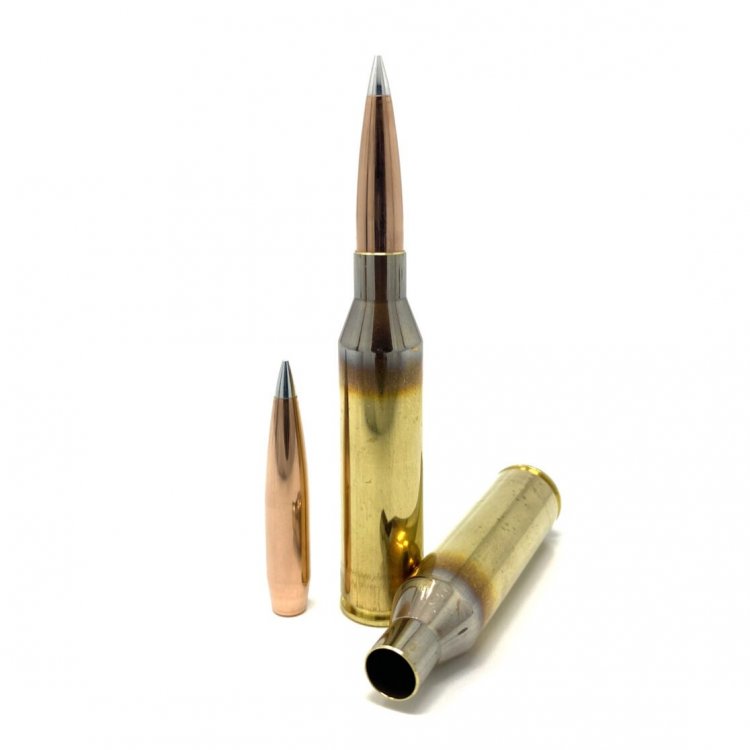

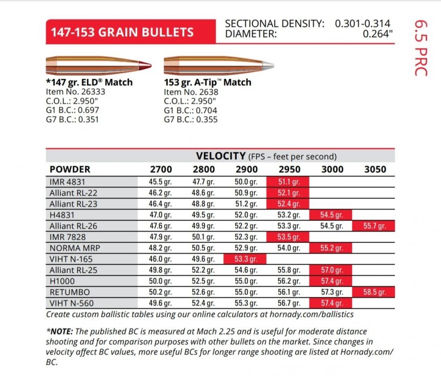

NORD Опубликовано: 24 января 2021 Автор Поделиться Опубликовано: 24 января 2021 Лапуа начинает выпуск 6.5 prs гильзы . Ну и многие другие уже выпускают . Ссылка на комментарий

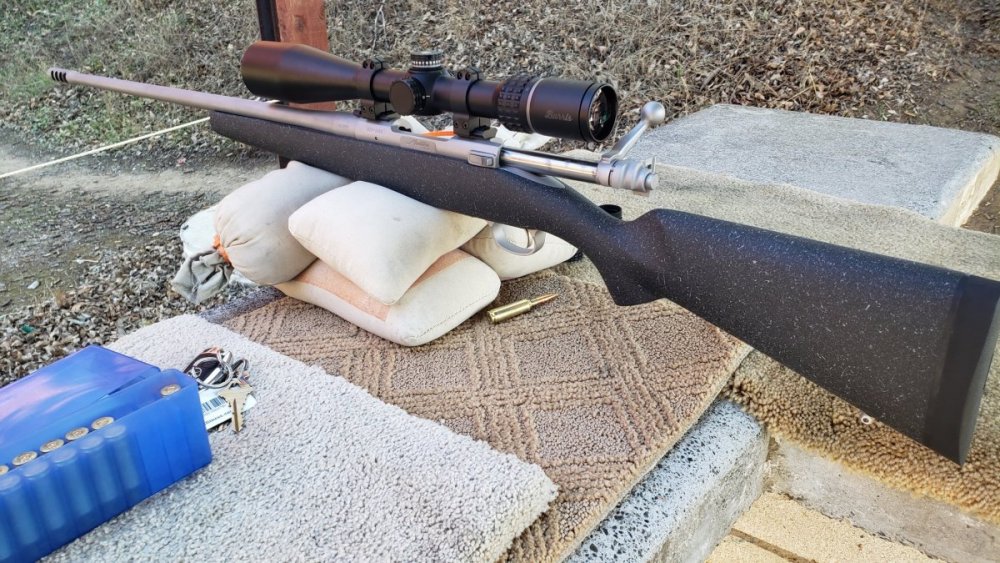

Old Beaver Опубликовано: 27 января 2021 Поделиться Опубликовано: 27 января 2021 (изменено) Для меня интересная тема т.к. приобрел винтовку (Montana Rifle Company X3) в этом калибре. Теперь проблема - гильзы. Имею 19 шт. ими и пользуюсь. Кстати, очень удивлен отдачей, очень мягкая. Не могу понять это калибр такой или все таки ДТК хорошо работает. Изменено 27 января 2021 пользователем Old Beaver Ссылка на комментарий

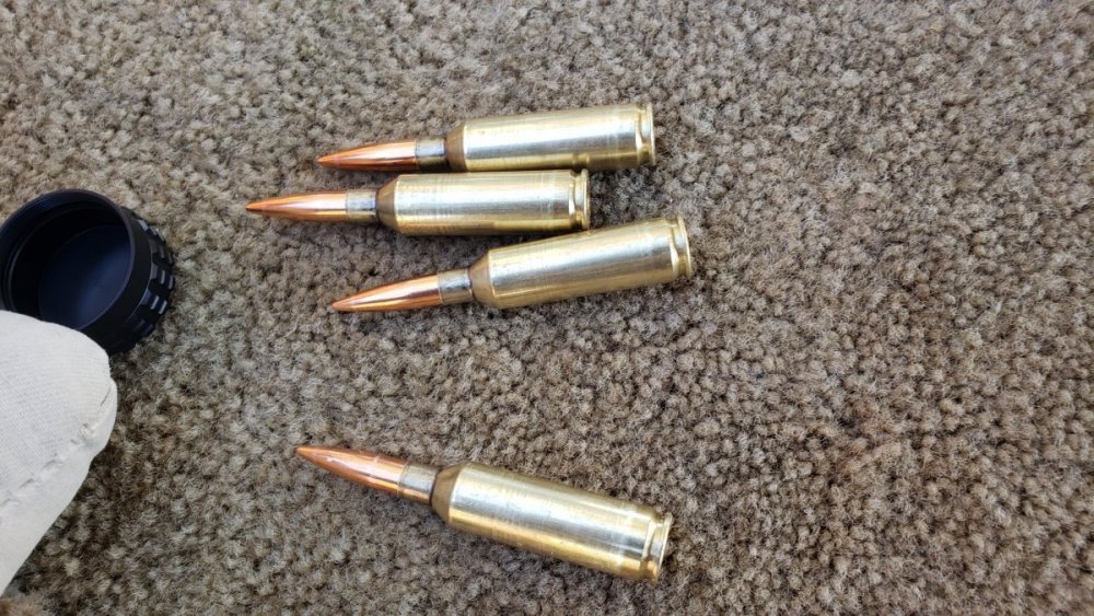

NORD Опубликовано: 28 января 2021 Автор Поделиться Опубликовано: 28 января 2021 Да в Казахстане патроны есть такие .хорнади с елд 147 матч . Гильзу пережать с 270всм можно и обрезать , если уж нет заводской . С матрицами от Реддинг на данный момент нет в наличии . Ну патрон злой . Ссылка на комментарий

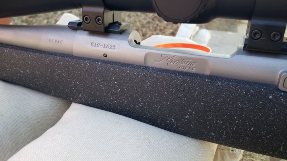

Old Beaver Опубликовано: 28 января 2021 Поделиться Опубликовано: 28 января 2021 12 часов назад, NORD сказал: Гильзу пережать с 270всм можно и обрезать , если уж нет заводской . Интересная идея, а такое кто то уже делал? 270 WSM гильзы есть, нужно будет семь раз померять и один раз обжать/отрезать Ссылка на комментарий

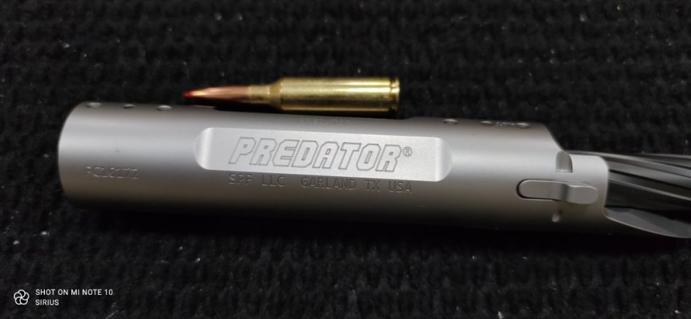

NORD Опубликовано: 11 июня 2021 Автор Поделиться Опубликовано: 11 июня 2021 Лед тронулся , начал сборку данного калибра . Стиллер предатор шорт . Бартлейн 6.5 8твист манерс тф4 развертка ptg nk.297 fb .188 1.30' под 153елд . 1 Ссылка на комментарий

NORD Опубликовано: 21 декабря 2021 Автор Поделиться Опубликовано: 21 декабря 2021 По баллистике точно выше . Кучность от комплектующих и врождённых характеристик зависить будит ну и от рук . Я креедмур пропустил ,не заинтересован в нем. Ссылка на комментарий

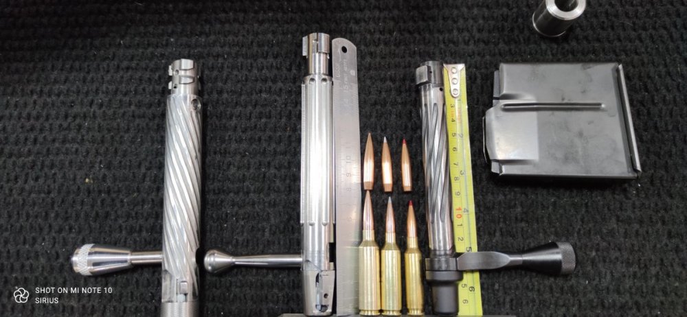

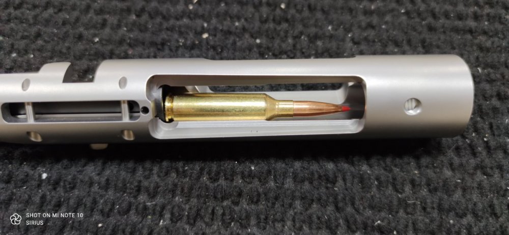

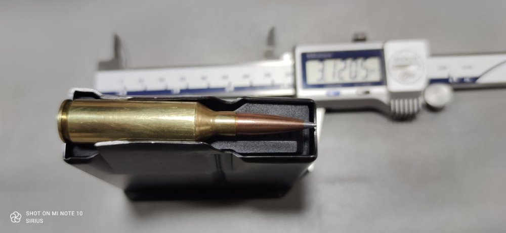

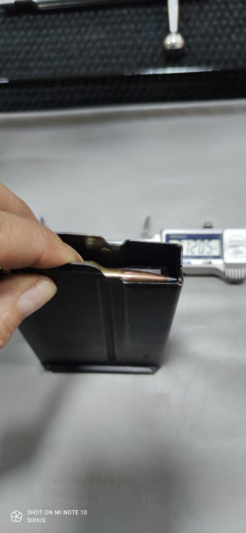

Varulf Опубликовано: 23 декабря 2021 Поделиться Опубликовано: 23 декабря 2021 Под него ведь длинная ЗГ нужна и затвор с 300 WinMag болтфейсом. Какой магазин планируете использовать? AICS 300wm? Как магазинная подача, пробовали, надежная? На мой субъективный взгляд - этот патрон имеет ту же нишу, что и 6.5х284. Я, честно говоря, тоже задумался о 6.5 PRC и / или 6.5х284, чтобы пулю 153 A-Tip использовать, и скорость была не пешеходной. Lapua начала гильзы под 6.5х284 тоже выпускать. Даже уже нашёл донора. Вот сижу, читаю, информацию собираю. Ссылка на комментарий
ZeroX Опубликовано: 23 декабря 2021 Поделиться Опубликовано: 23 декабря 2021 Разве 6.5PRC длинная затворная группа? Ссылка на комментарий

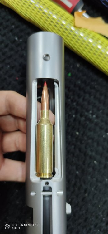

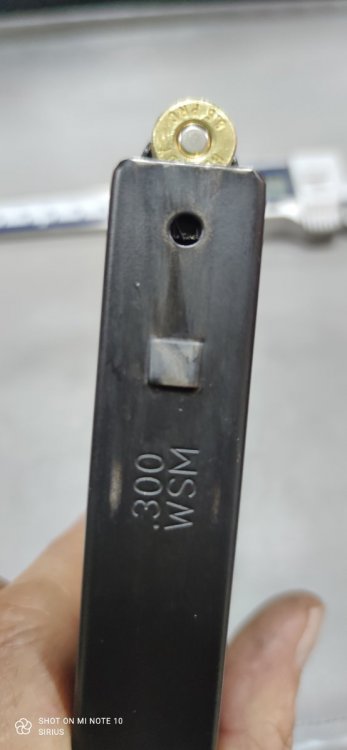

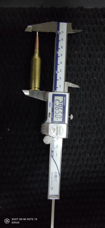

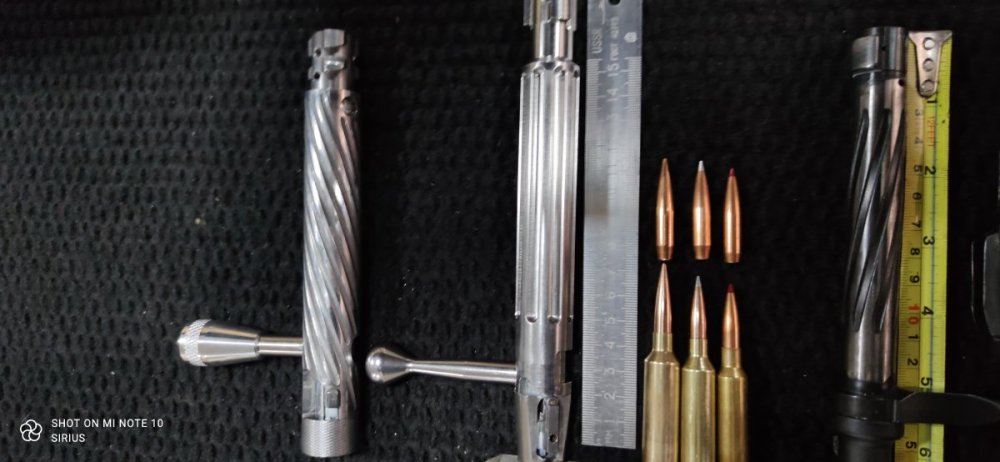

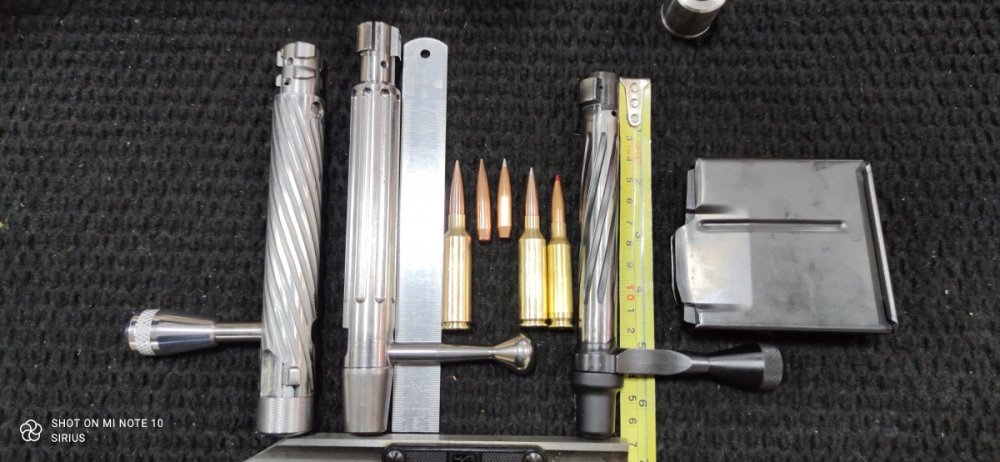

NORD Опубликовано: 23 декабря 2021 Автор Поделиться Опубликовано: 23 декабря 2021 (изменено) И так и так можно примерное соотношение . Затворы z-008 шорт , Бат 3LL . Стиллер шорт , магнум болт фейс у всех соотношение 7/270 с пулей 184F-open далее PRC a-tip 153 ну и 6.5 гламур с 147еld. Пульный вход 6.5 prc под 153 a- tip Screenrecorder-2021-12-23-00-58-24-252(0).mp4 Изменено 23 декабря 2021 пользователем NORD Ссылка на комментарий
ZeroX Опубликовано: 23 декабря 2021 Поделиться Опубликовано: 23 декабря 2021 Для тикки вроде как шорт позиционируется. Хотя у тики и шорт и лонг одинаковая группа. Просто отверстие под магазин разное. Ссылка на комментарий
NORD Опубликовано: 23 декабря 2021 Автор Поделиться Опубликовано: 23 декабря 2021 В 270 и 300всм нормально заходит Ссылка на комментарий
НСК-И Опубликовано: 23 декабря 2021 Поделиться Опубликовано: 23 декабря 2021 10 часов назад, Varulf сказал: 6.5 PRC и / или 6.5х284 Это очень разные патроны.6.5-284 очень старый патрон ,ветеран ф класса.Раньше выбор пуль в 6.5 был не велик,все использовали 142СМК,твист 8.И вроде всё всех устраивало.Потом на смену пришли семерки и убрали из ф класса 6.5-284. Гильзы лапуа 6.5-284 выпускает уже давно,возможно с самого начала. Ссылка на комментарий
NORD Опубликовано: 23 декабря 2021 Автор Поделиться Опубликовано: 23 декабря 2021 Кстати размер гильзы по донцу магнум . А вот по телу уже чем 270 причем заметно но пережать можно . Ссылка на комментарий
Varulf Опубликовано: 24 декабря 2021 Поделиться Опубликовано: 24 декабря 2021 В 23.12.2021 в 07:44, НСК-И сказал: Это очень разные патроны.6.5-284 очень старый патрон ,ветеран ф класса.Раньше выбор пуль в 6.5 был не велик,все использовали 142СМК,твист 8.И вроде всё всех устраивало.Потом на смену пришли семерки и убрали из ф класса 6.5-284. Гильзы лапуа 6.5-284 выпускает уже давно,возможно с самого начала. Да, конечно, знаю, что патрон старый. Но с развитием пуль в 6.5, появлением пуль у Бергера и Хорнади 153 и 156, возможно получится вдохнуть в него новую жизнь. Ссылка на комментарий
НСК-И Опубликовано: 24 декабря 2021 Поделиться Опубликовано: 24 декабря 2021 40 минут назад, Varulf сказал: Но с развитием пуль в 6.5, появлением пуль у Бергера и Хорнади 153 и 156, возможно получится вдохнуть в него новую жизнь. Нужно еще посмотреть в сторону твистов,по всей видимости 8й твист не совсем подходит под новые веса (153-156) Ссылка на комментарий
NORD Опубликовано: 24 декабря 2021 Автор Поделиться Опубликовано: 24 декабря 2021 153 а тип с 8 твиста летит хорошо и переход хороший. ФГС 1.72. Ссылка на комментарий
