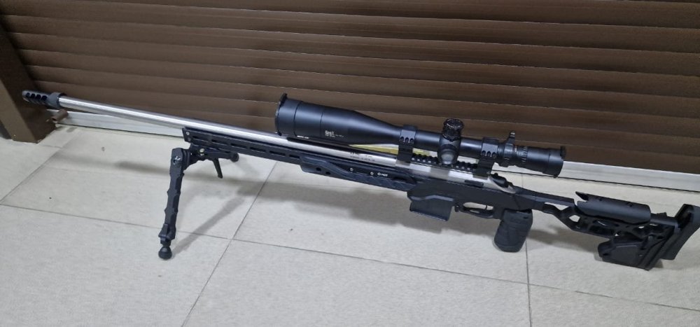

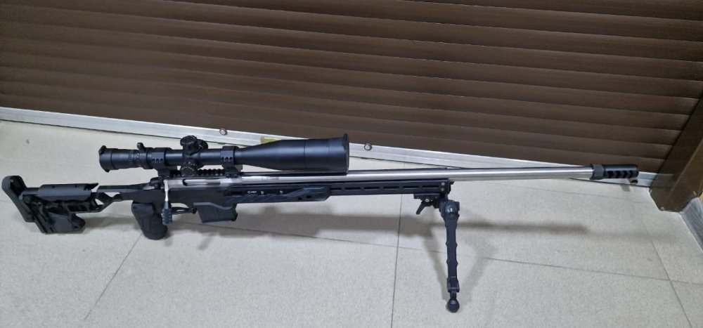

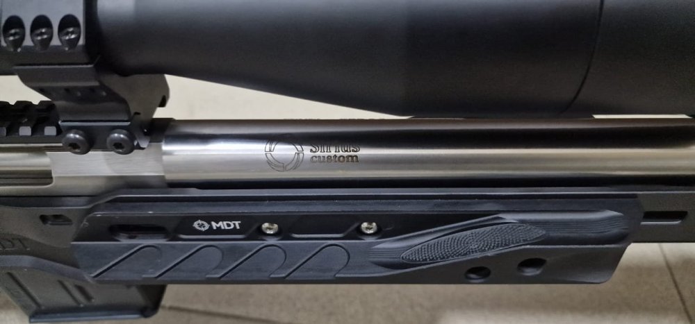

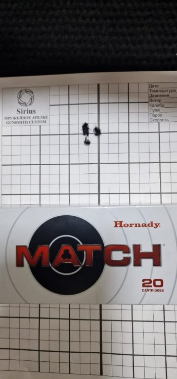

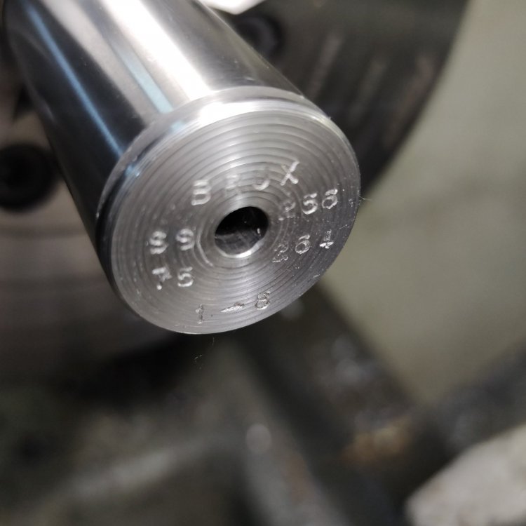

NORD Опубликовано: 28 января 2024 Автор Поделиться Опубликовано: 28 января 2024 (изменено) Уже изюзаный калибр на рф порохе сложно поймать полный потенциал .. в корне отличается от 6.5 creedmoor . Полетел на ирбис 30-06 sm какая то старая партия . Нужно посмотреть .на вихте 560 147 елдм легко дает скорость 930 м/с . 153 разгоняли до 960 . С кучностью все от рук зависит и ствола. Заводских стволов религия не позволяет использовать .😃 Brux Bartlein. K&P. VID-20231109-WA0034.mp4 Изменено 28 января 2024 пользователем NORD 1 Ссылка на комментарий
NORD Опубликовано: 28 января 2024 Автор Поделиться Опубликовано: 28 января 2024 (изменено) 12 минут назад, NORD сказал: Уже изюзаный калибр на рф порохе сложно поймать полный потенциал .. в корне отличается от 6.5 creedmoor . Полетел на ирбис 30-06 sm какая то старая партия . Нужно посмотреть .на вихте 560 147 елдм легко дает скорость 930 м/с . 153 разгоняли до 960 . С кучностью все от рук зависит и ствола. Заводских стволов религия не позволяет использовать .😃 Brux Bartlein. K&P. VID-20231109-WA0034.mp4 4 \u041c\u0431 · 0 скачиваний Без заморочек заводом самые первые выстрелы 147 . Клиент условия что бы можно было с завода стрелять сносно ну и релоадинг что бы был злым . Изменено 28 января 2024 пользователем NORD 1 Ссылка на комментарий
NORD Опубликовано: 28 января 2024 Автор Поделиться Опубликовано: 28 января 2024 (изменено) 34 минуты назад, NORD сказал: Полетел на ирбис 30-06 sm Забыл написать что на 560"""" ирбис не дал положительных результатов также 165 ирбис . Superperformanc дал хороший результат . И вихта 560 . (55.5gr.) Ирбис старая партия 30-06 см пратию добавлю . Калибр злой 1500 + небольшим бартлейн r5 начал сдуваться на хороших скоростях длина ствола 30" .В охоте значительно веселей чем 6.5creedmoor . Подача как и у всех всм страдает в лонг группе работает спокойно . В шорте есть нюансы . Изменено 28 января 2024 пользователем NORD Ссылка на комментарий
