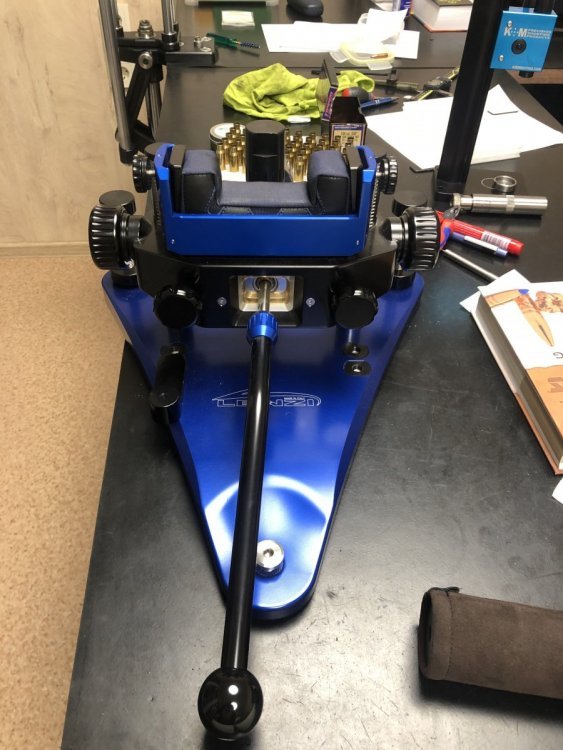

Передний упор,Лензи.
Минусов в нём нет.Основной плюс,полное отсутствие люфта головы,она вообще не качается.Для бенчреста (стрельба на кучность) это очень большой плюс.Очень плавный ход джойстика,без рывков.

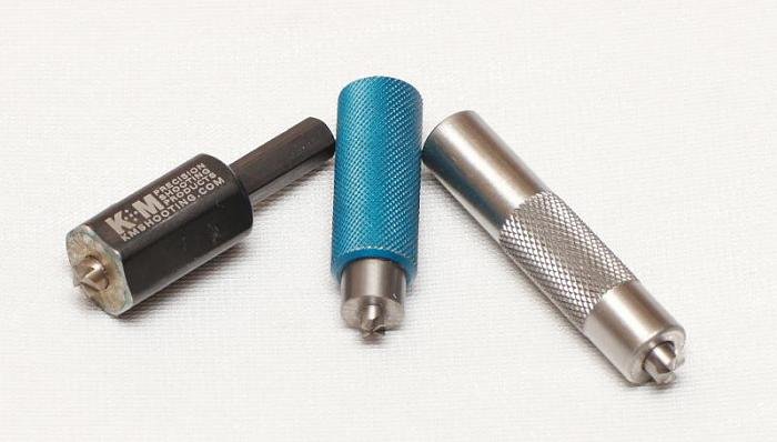

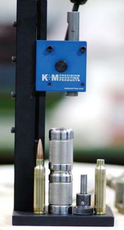

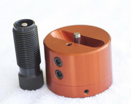

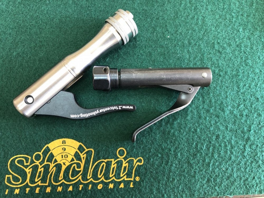

Капсюлятор.
Два на выбор.Оба хороши. 21й век с возможностью регулировки глубины посадки капсюля.КМ миллионник :) стальной и вечный 🙂

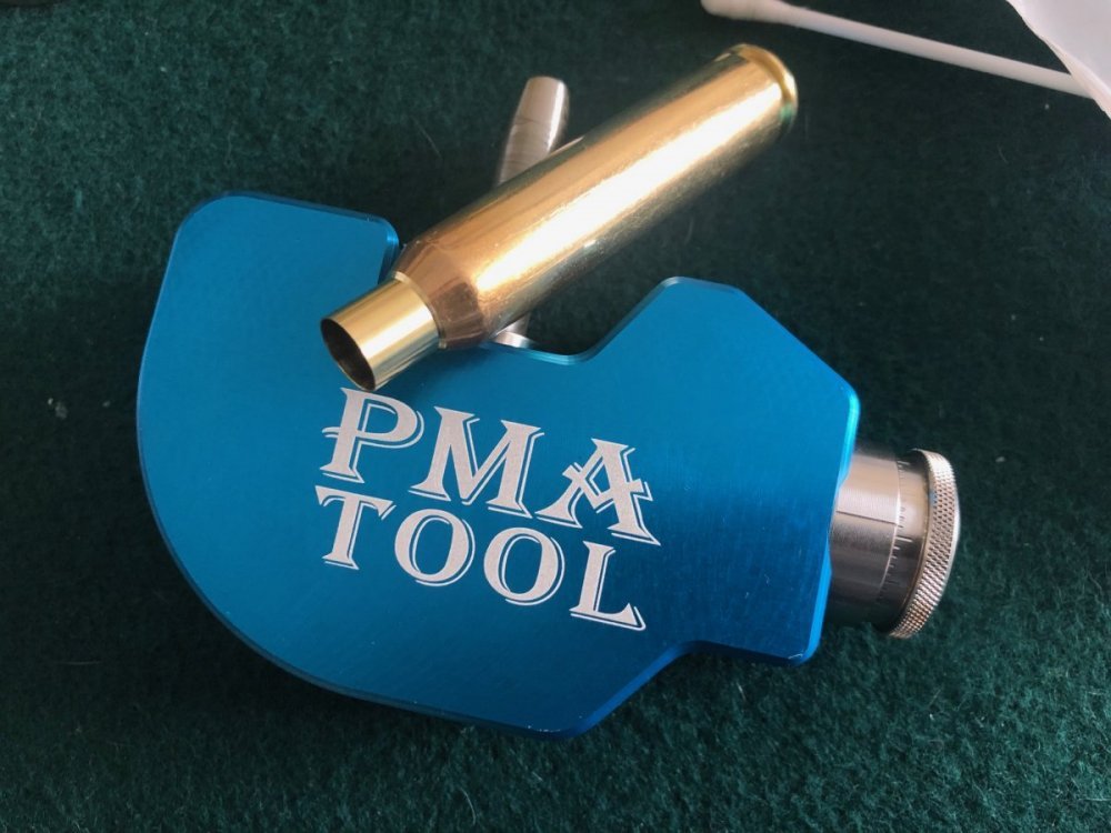

Точилка
Как минимум, РМА. На этой точилке есть возможность выбрать и  подобрать правильный угол резца.Рекомендую брать + ПЯТЬ градусов.Пример: 20 градусов (по мануалу) + 5 = 25 градусов.С таким резцом заход на плечи будет, без ступенек.

Подрезалка.
Выбор большой.Остановимся на двух.
РМА,удобная ,точная и компактная минусов нет.

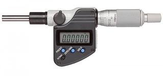

Микрометр для замера стенок дульца.
Актуальная вещь для тех,кто точит дульце правильно.

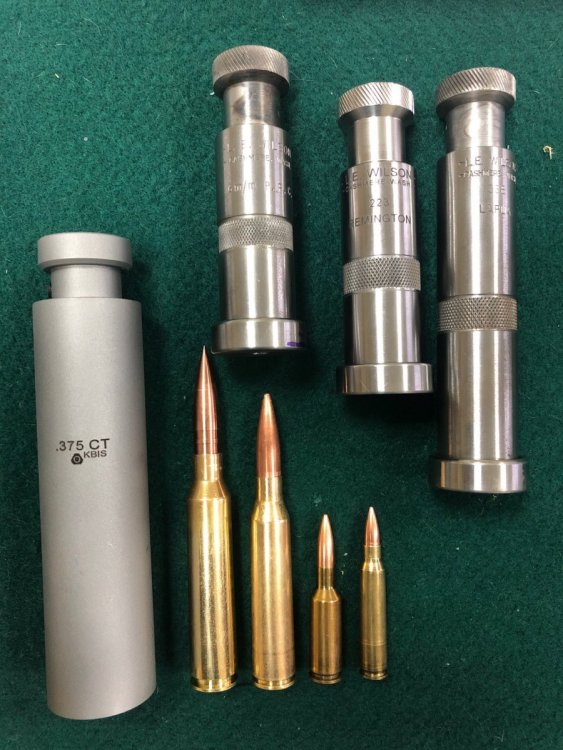

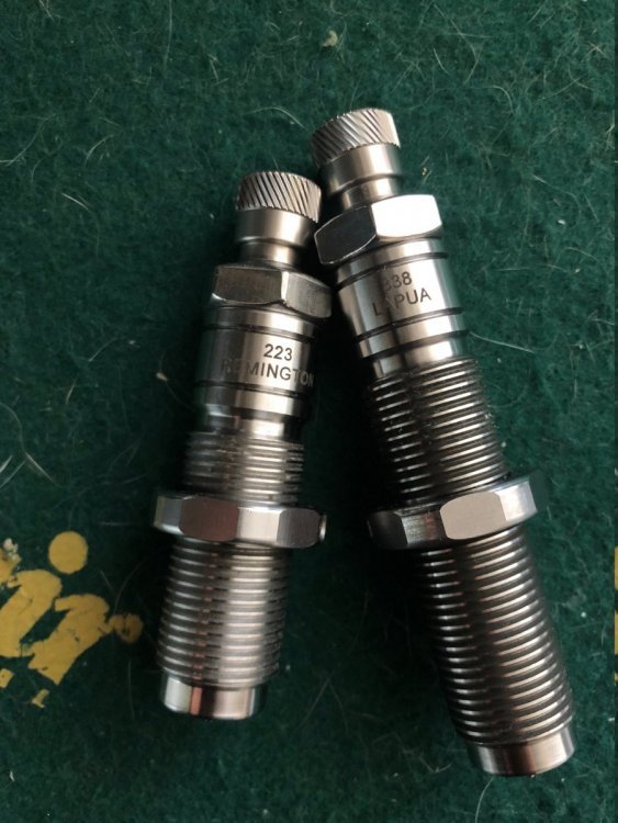

Матрицы .
Фулсайз бушинговый, ВИЛСОН.
Матрица и матрица,как многие другие 🙂 если подойдет к патроннику будет идеальным вариантом.

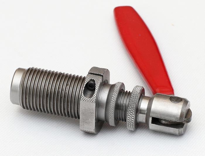

Посадочная матрица.
Простой и надежный вариант ,нажимная Вилсон ,без микрометра.

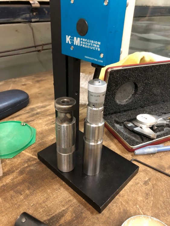

Второй вариант.
Кастом матрица .Нажиманая с микрометром митутойя. Двойной шток. Точнее ничего нет!!!В идеале заказывать у своего оружейника с кастом винтовкой.Матрица изготавливается специальной разверткой которая согласована с разверткой патронника .Это наилучший вариант!!!

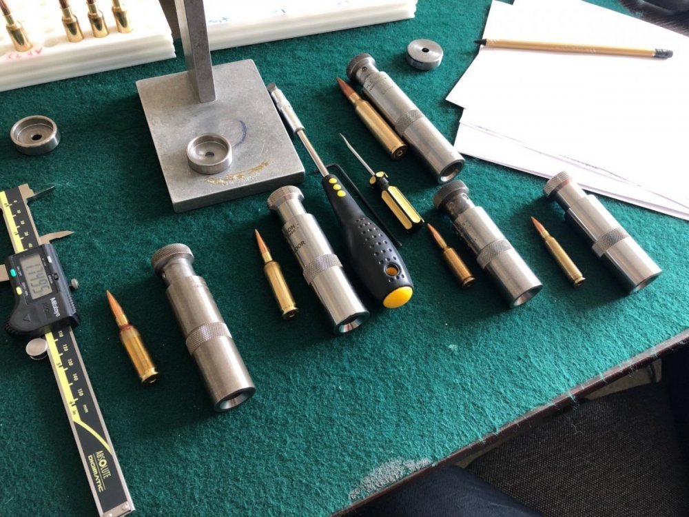

Немецкие матрицы
11A0781F-D801-4A63-9306-A12D21A5B1AB.thumb.jpeg.03986e9278d766ffd040e8058e5b6a28.jpg.d217609d70cb1afa794ddedaedeba876.jpg

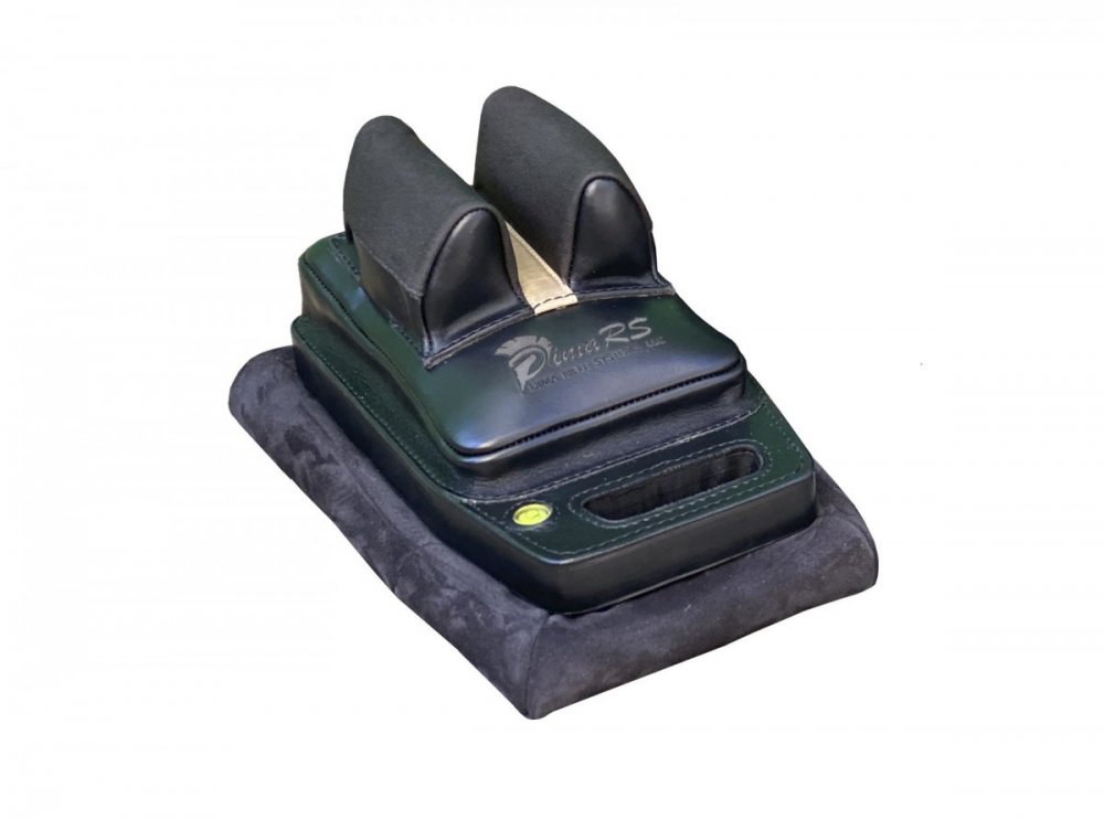

Задний мешок.
В идеале его подобрать под свои задачи и свой приклад. Дмитро Грималюк идет на встречу стрелкам и делает мешки под любые задачи и любую форму приклада.
https://dimars.com.ua/bags
И даже под такие сложные приклады (адаптеры) ,как на аккураси. Мешок подошел идеально,откат правильный.

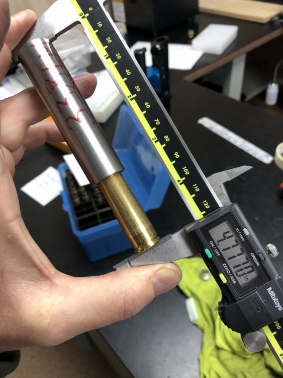

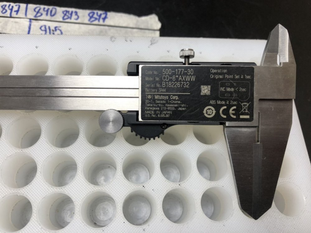

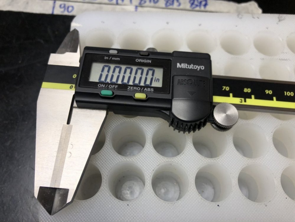

Штангель.
  Можно любой. Митутойя с усиленными вставками точный и практичный.Им удобно оставлять метки на гильзе с помощью этих вставок.
E7384C13-BFAF-4228-BDA0-FE9B5B90A3AF.thumb.jpeg.be0b24bf9715df2a5e122913aeb9bc9d.jpg.95be4e1faa908627bd3005f474c5096d.jpg
EF729BCC-E8B4-4A87-A32D-68590AF1B8BD.thumb.jpeg.525267993dc69ab17123eb37092883a8.thumb.jpg.1dae18a1b9898ce533e1cbce5da7ddc8.jpg

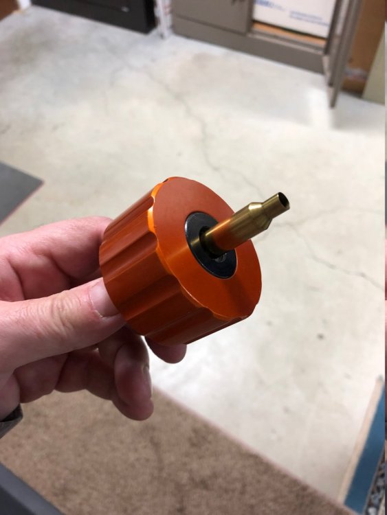

8C5584A3-8079-4830-B1AB-F2E7617F69B6.thumb.jpeg.47d14aef4e1e2a368f71794a527d9704.thumb.jpg.6026da907adaecbdc5c73dc9d78b80a3.jpg

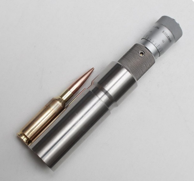

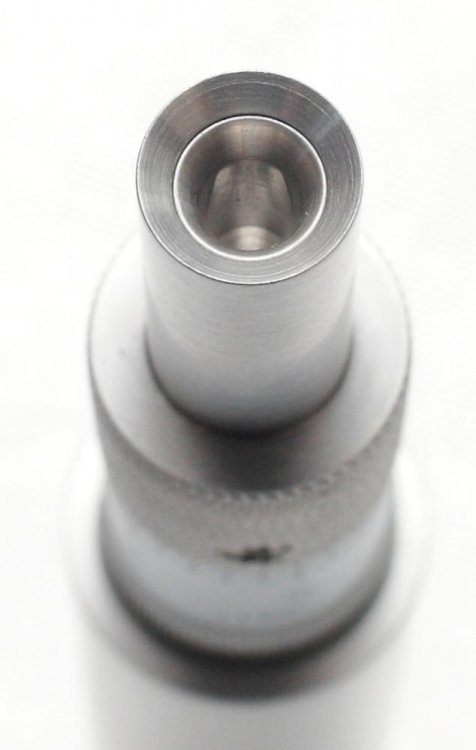

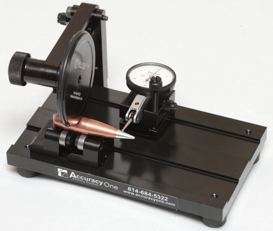

Сложный вариант из куска ствола,но с возможностью замерять пули по оживалу. Это лучший вариант.
Им можно отсортировать пули по оживальной части и сделать это ПРАВИЛЬНО!!! В колпачке есть нарезы и пульный вход,идеальная вещь для поставленных задач.А если сделан еще и своей разверткой и со своим пульным входом (фрибор,угол лида),тогда это просто шедевр!!!

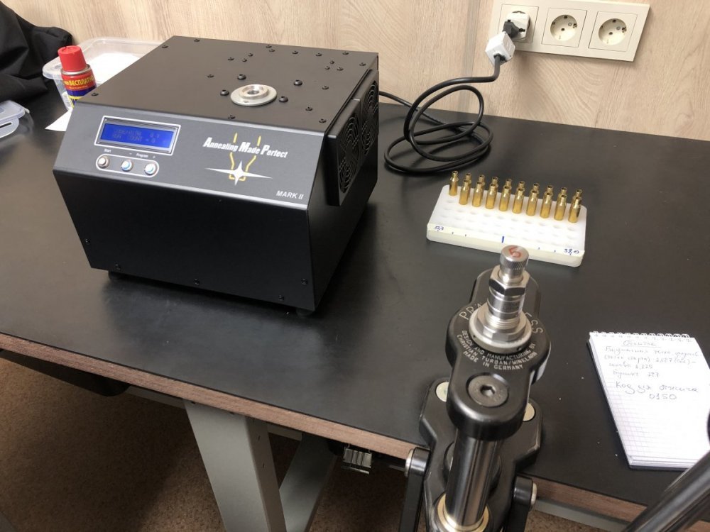

Машинка для отжига
https://www.ampannealing.com/index/
Вторая версия с возможностью устанавливать (подбирать ) программу под любые гильзы с учетом толщины стенки дульца.Нужно сжечь одну гильзу и машинка сама создаст нужную программу для этой партии гильз.
075DA02C-4A76-4F8F-86C6-BBEA1DD6EE40.thumb.jpeg.f722b5f76d112f7ccc9ad58d3c81ad73.jpg.9d909274b6ae5186c0766a1c797be3ff.jpg
Правильный отжиг+правильный фулсайз = вечная гильза и минимальный разброс скоростей.

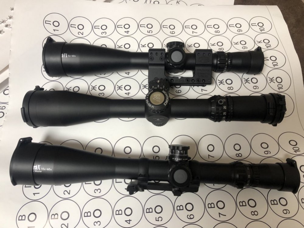

Оптика.
На цвет и вкус товарищей нет :). Мне нравится найтфорс,он закрывает  все мои потребности уже долгие годы.Последние Марчи серии НМ тоже хорошие.
D813C0A9-BE5C-4415-87A1-10BA70740C3E.thumb.jpeg.34c87ef8df3c10800f2836f4db87af02.thumb.jpg.8e269cc5db29ebf4c9bd17f9a126a175.jpg
Найтфорс ,Марч.  Можно подобрать под разные задачи,выбор моделей очень большой.
C3571831-C27A-4319-A981-9B947A477817.jpeg.15a8c53a7f961c62743ee5ce48c865e8.jpg.c412b078b6a5e09190f4f27c4efdb3d0.jpg

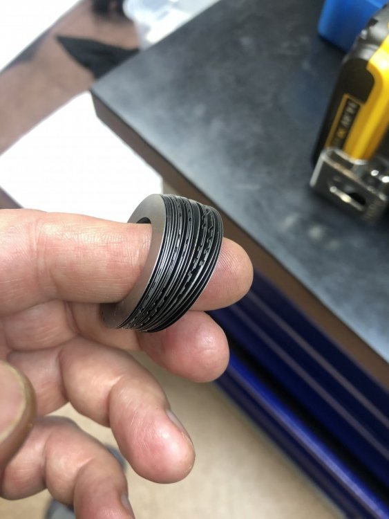

Кольца
Стальные Найтфорс, Баджер ,кастомы и моноблок ШПУР
7B8C3A4D-30F5-4C1B-9EF0-A5DAA6895AF0.thumb.png.ac86cf2875e8a19b21985e5f64e6a4a0.png.88532e4e43eb0ca1abf6ac5b61b189e7.png

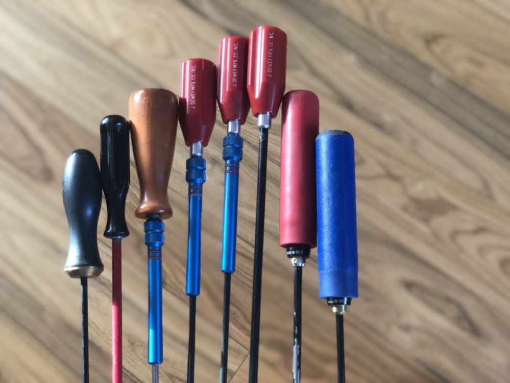

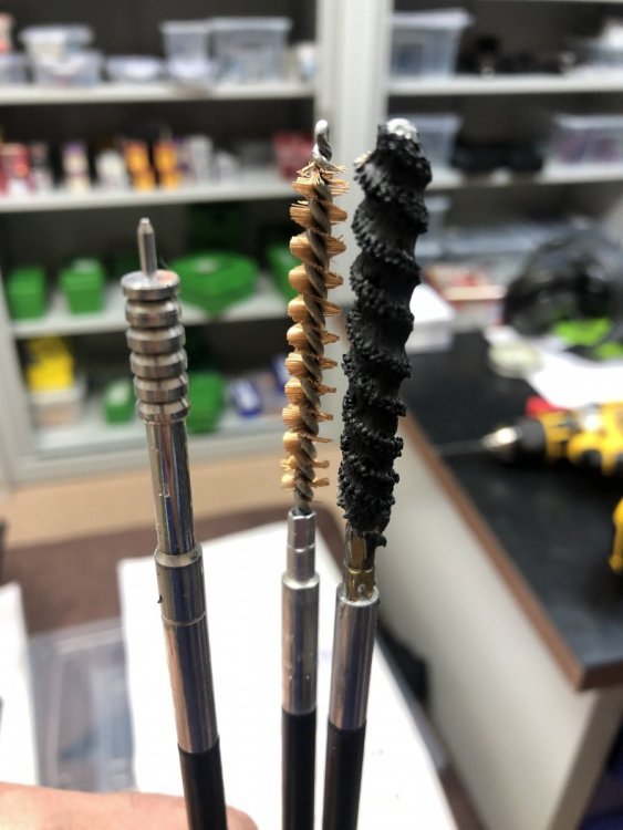

Шомпол Dewey
43015C55-C987-4D42-BA45-191D07E5679B.thumb.jpeg.bfecb04e89eeb87fc7ebeb9c629cf453.jpg.bc39b11daef62155f855e6154be4b499.jpg
Ручки у шомпола Dewey очень удобные в работе.

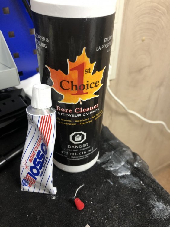

Химия .
Канадская и паста Иоссо,масло Кройл.
Последние разработки( канадская химия) здорово облегчают процесс чистки нарезного ствола.

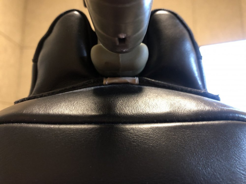

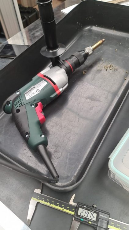

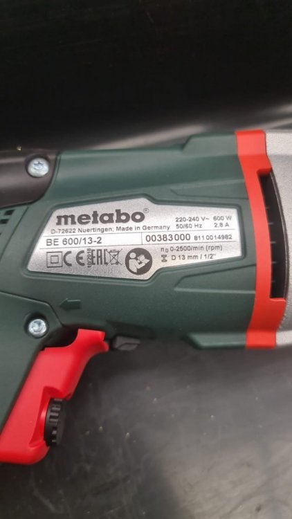

Дрель.
Актуально при проточке дульца гильзы.У меня были разные,но на немецких биение всегда было меньше.В идеале докупить патрон дающий  минимальное биение.(на фото именно такой )

Про патрон для дрели можно чуть больше фото или артикул как его найти??
Еще может не по теме. Была ваша тема про настройку патрона по шагам на этом форуме, но теперь никак не найду ее. Может упала вниз куда... Можно линк на нее?
3 минуты назад, ZeroX сказал:
К сожалению артикула нет,но в магазине менеджеры разберутся сразу о чем речь.
