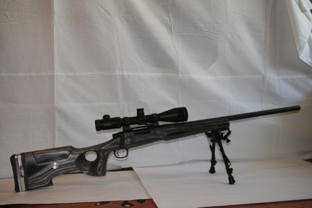

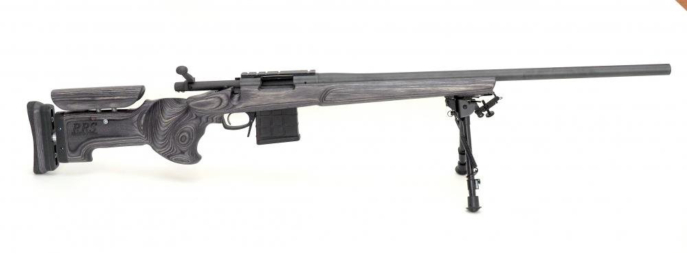

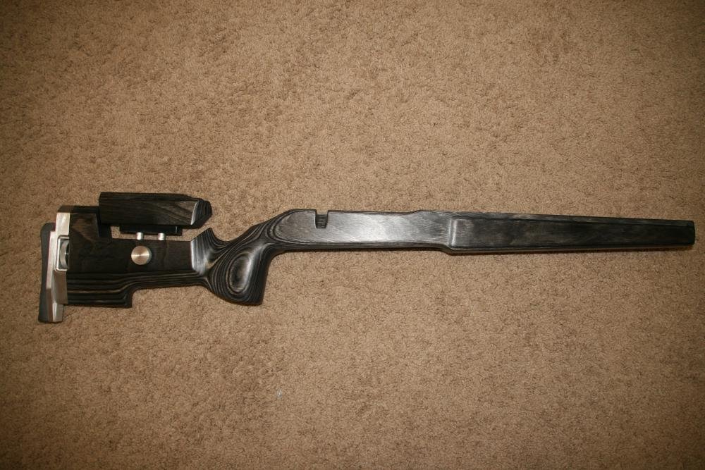

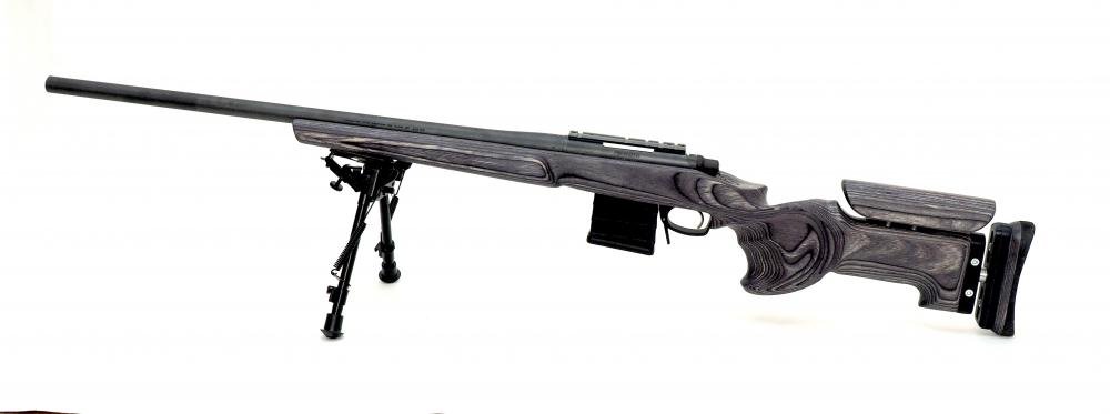

zas-kaban Опубликовано: 14 февраля 2014 Поделиться Опубликовано: 14 февраля 2014 А я вообще вынашиваю свой рецепт ламината. Благо, есть производственные мощности. Граб и бук с диагональным ориентированием. Думаю, будет не очень дорого и практично.[/quote вот тут вы глубоко ошибаетесь . для производства ламината требуются во первых сам шпон нормального качества . нормальные компаунды , серьезные преса . ну а если ввы хотите сделать его цветным , то еще и вакумные ванны . мы пробовали его делать и он получился , но его себестоимость больше чем если купить готовый . мы сейчас закупаем ламинат и делаем из него ложи Ссылка на комментарий
zas-kaban Опубликовано: 14 февраля 2014 Поделиться Опубликовано: 14 февраля 2014 вот еще фото лож Ссылка на комментарий
zas-kaban Опубликовано: 14 февраля 2014 Поделиться Опубликовано: 14 февраля 2014 и вот Ссылка на комментарий
