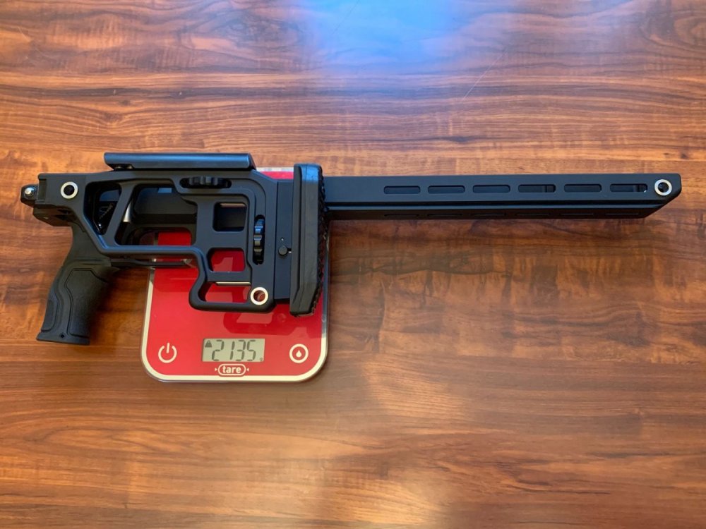

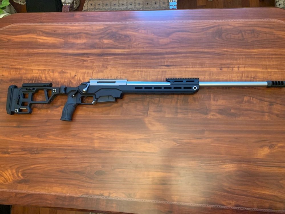

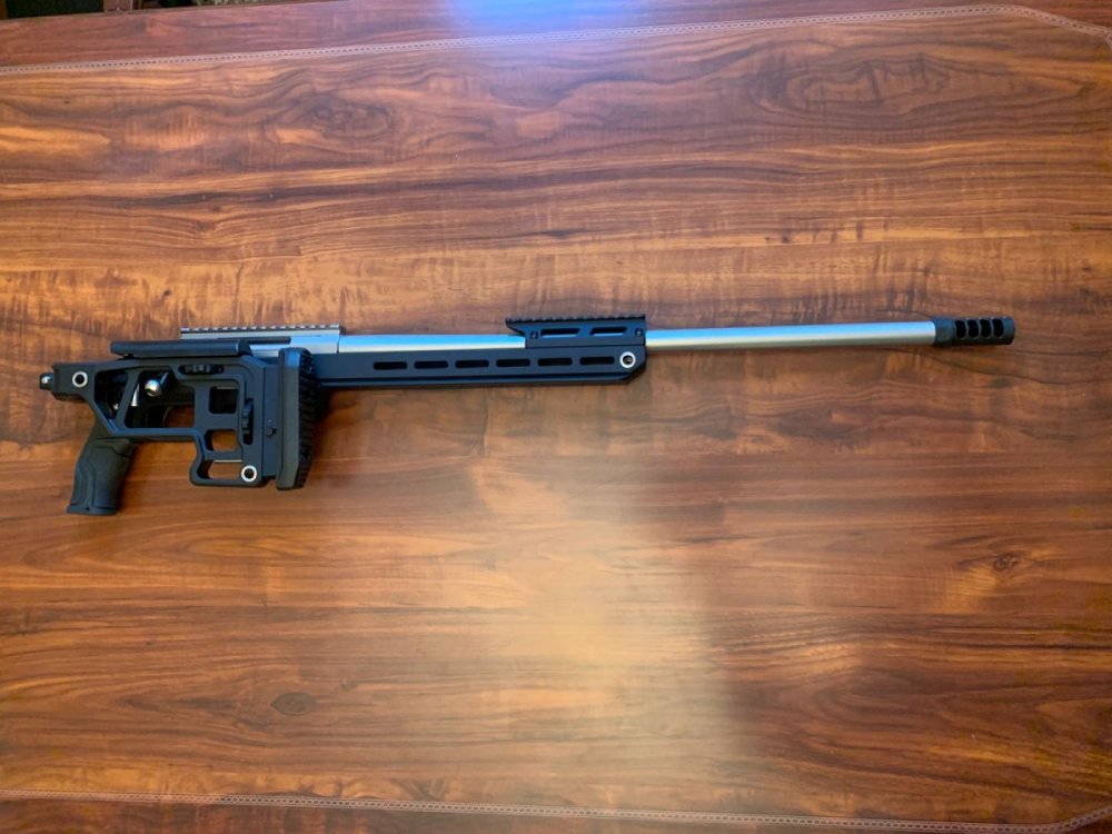

Вот моя Тикка еще не стрелянная, тактическое шасси и дтк собственного производста))

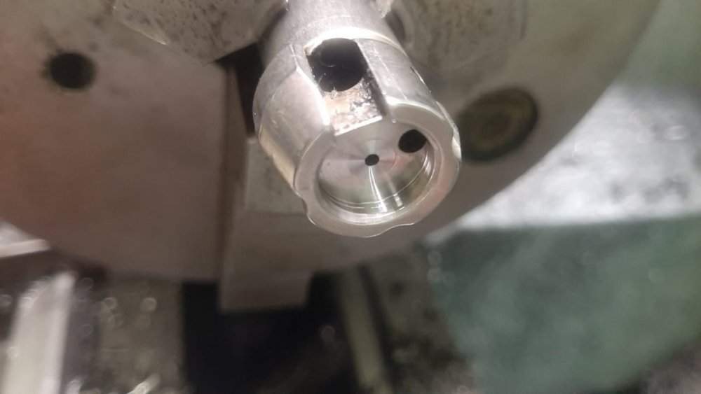

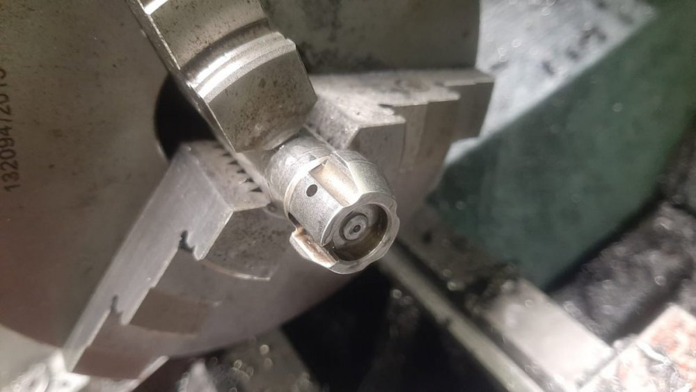

А вот так лечиться затвор Тикки, иначе на хороших нагрузках с гильзами под капсюль S/R пробивает их как с добрым утром)) Но повторюсь, эта опция доступна не всем, эта надо учитывать при использовании таких гильз, особенно при перестволе к примеру на 6,5х47 где никаких других вообще не выпускают! И очень странно что Тикка не делает винтовки 6,5х47!))
Кстати такая же беда была и на Орсисах, но потом они стали делать затвор специально под капсюля S/R (Small Rifle Primers)

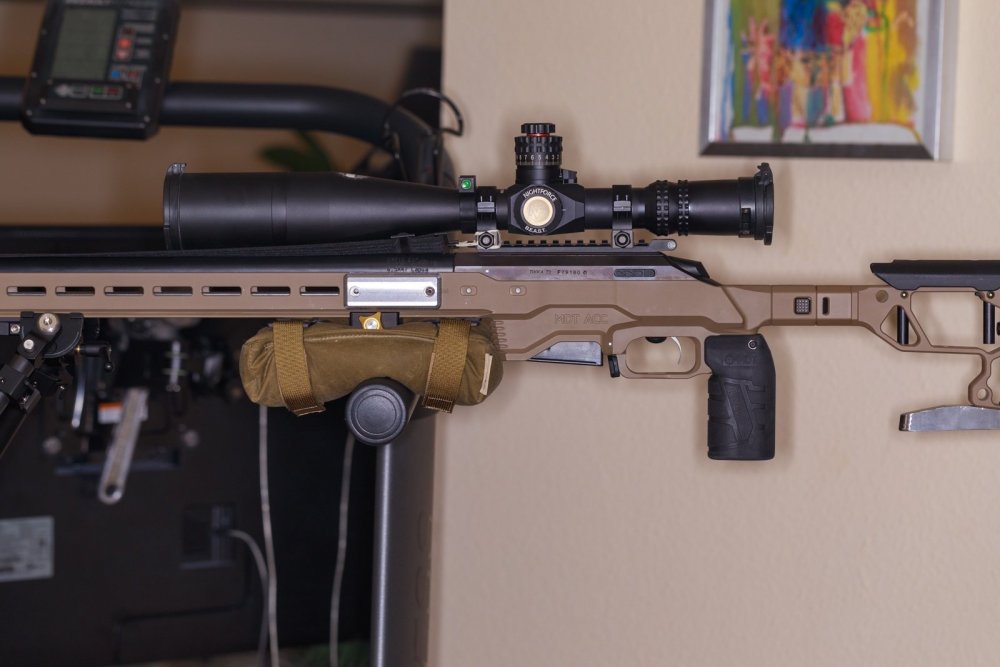

MPA - это не винтовка, а шасси. Затворная группа может быть разной. Можно и на Тикку шасси MPA поставить.
