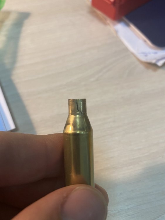

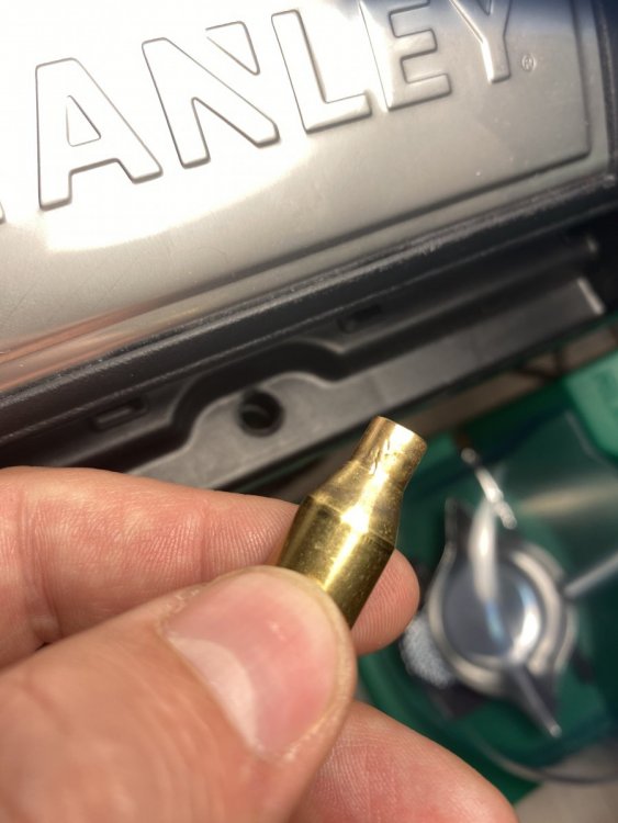

7997204@gmail.com Опубликовано: 27 октября 2021 Поделиться Опубликовано: 27 октября 2021 Добрый день! отстрелял партию собранных патронов 243 калибра. После стрельбы на половине гильз трещины на шейке. Гильзы лапуа, 3-4 цикл. гильзы раз в 2 цикла отжигаю. Навески не экстремальные, на навеске вв160 42 гн есть трещина. признаков передоза на гильзах нет. На ряде гильз нет трещины, но есть нездоровские вмятины на шейке. Подскажите, что не так? Ссылка на комментарий

7997204@gmail.com Опубликовано: 27 октября 2021 Автор Поделиться Опубликовано: 27 октября 2021 (изменено) индукция, марк 2, программа подобрана под эти гильзы сейчас жму гильзы норма, обжал две гильзы, первая - ок, вторая - сразу дала трещину после сайзинга, отжигал вчера До этого на этой матрице обжал сотни две гильз, в том числе этих же на предыдущих циклах. матрица - реддинг мастер хантер. Попробовал обжимать без ореха, все жмется хорошо, без трещин. Есть подозрение, что орех всему причиной, новые гильзы терпели его, а потом пошли лопаться при нагрузках - либо обжимка, либо выстрел. Может такое быть? Изменено 27 октября 2021 пользователем 7997204@gmail.com Ссылка на комментарий

7997204@gmail.com Опубликовано: 28 октября 2021 Автор Поделиться Опубликовано: 28 октября 2021 Попробовал померить шеи, в общем они далековаты от понятия цилиндр, на некоторые разбег диаметра при вращении в штангенциркуле доходит до 7 сотых мм. Какой-то явной закономерности не заметил. Ссылка на комментарий

7997204@gmail.com Опубликовано: 31 октября 2021 Автор Поделиться Опубликовано: 31 октября 2021 1 час назад, VAG сказал: Вмятины после выстрела ? 1 час назад, VAG сказал: Вмятины после выстрела ? во всяком случае заметил их после выстрела, но уверенности что их не было раньше у меня нет. Посмотрел все гильзы под лупой, во многих увидел микротрещины, повыбрасывал. Пока склонен винить орех в матрице, выкрутил его, стал обжимать фулсайзом и потом через марндрел прогонять, биение стало меньше, посмотрим как поведут себя гильзы. Ссылка на комментарий
VAG Опубликовано: 31 октября 2021 Поделиться Опубликовано: 31 октября 2021 если повреждения снаружи гильзы, то орех не причем. вам надо смотреть патронник на стволе, скорее там подлипло что то, если вмятины после выстрела. Ссылка на комментарий
7997204@gmail.com Опубликовано: 10 ноября 2021 Автор Поделиться Опубликовано: 10 ноября 2021 В 28.10.2021 в 17:09, NORD сказал: А размер в цифрах . прошу прощения, уезжал, вернулся и померил: 1. сильно порванная, замерил 3 шт диаметр: 6,90 - 6,97 мм, 6,91 - 7,02 мм, 6,96 - 7,05 мм 2. чуть порванная, замерил 3 шт: диаметр: 7,03 - 7,04 мм, 6,97 - 7,01 мм, 6,08 - 7,01 мм 3. мятая, не порванная, замер две, результаты одинаковые: 7,01 - 7,03 мм - 2 шт Ссылка на комментарий
