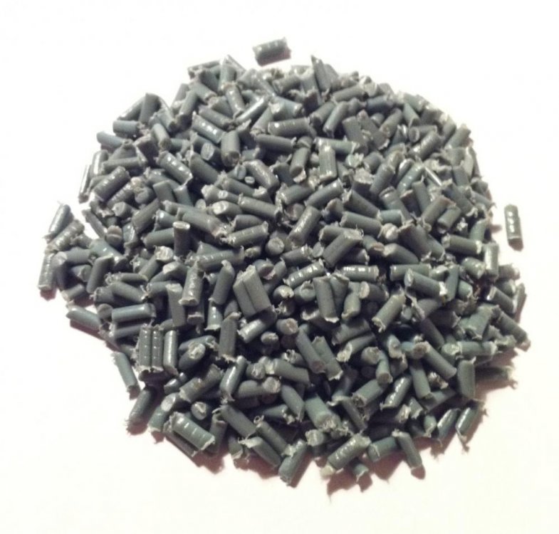

Для самодельного мягкого заднего мешка (аналог Tab gear rear bag ) купил гранулы вторичного полиэтилена.
ООО «Эко Стандарт»
Санкт-Петербург,192289, Ломонсовский район, д. Горбунки
тел.: +7 (965) 0050165
23 км от метро Проспект Ветеранов
Продают любой массой по 40р/кг
В наличии гранулы вторичного полиэтилена трёх видов (чёрный, серый, прозрачный)
Выбрал тот который лучше держит общую форму в руке при разно переменном сжатии.
(в данном случае- серый полиэтилен)
Ткань для изготовления мешка брал в Магазине "Сплав" (Общий каталог>Ткани и фурнитура>Ткани)
Ткань Cordura1060 den, оливковый, шир.150см - 490р/м
состав – 100% Нейлон (Nylon 6.6 Invista)
плотность материала - 280 г/м2
на изнанке PU покрытие (полиуретановая плёнка), водонепроницаемость - 1000 мм вод. ст.
Мешок (задний) испытал, гранулы вторичного полиэтилена серого цвета хорошо держат форму в мешке (может даже излишне).
В мешке гранулы слегка гремят о внутреннюю полиуретановую пленку, буду пробовать промежуточный внутренний мешок.
С ув.
Изменено пользователем Georg

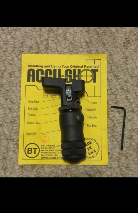

На охоте само то , для бумаги 0.35 снего больше ни как ,а так очень удобен как 3 опора , минус торчит мешается и раскладывать не удобно
Спасибо.
Посмотрел видео обзоры видно что люфтит. Это плохо(((
На охоте от него пришлось отказаться(лишние телодвижения), сейчас использую его только при чистке винтовки. На стрельбище стал пользоваться тактическим задним мешочком. Мой совет, перед покупкой взять у кого нибудь потестить такой монопод, а потом поймёшь, что он тебе не нужен.
Думаю Вы правы,надо пробовать а потом делать вывод.
Вы таким же мтреляли,что на фото выше?
У меня монопод самый низкий из этой серии. Хочется отметить ещё один маленький минус, если стрелять под большим углом к цели(птичка сидит высоко на дереве, а стрелок лежит на земле), сошки харисы 9-13 находятся в максимально верхнем положении, а высота монопода мешает опустить чуть ниже приклад и произвести прицелевание не возможно.
Без третьего упора в горах выстрел хлопотно сделать если еще и рывок был и охотник не первой свежести ,разговор от 300 м и дальше
С ув .
С ув .
100% именно для гор и интересен...
