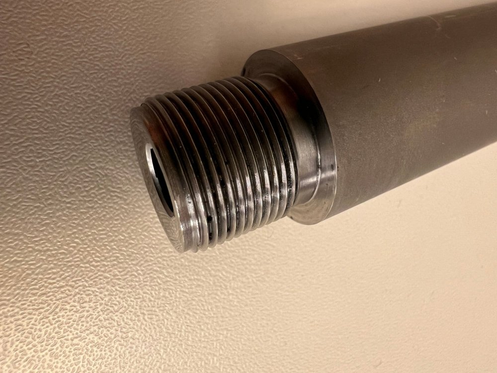

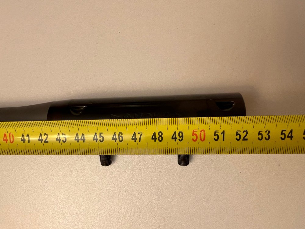

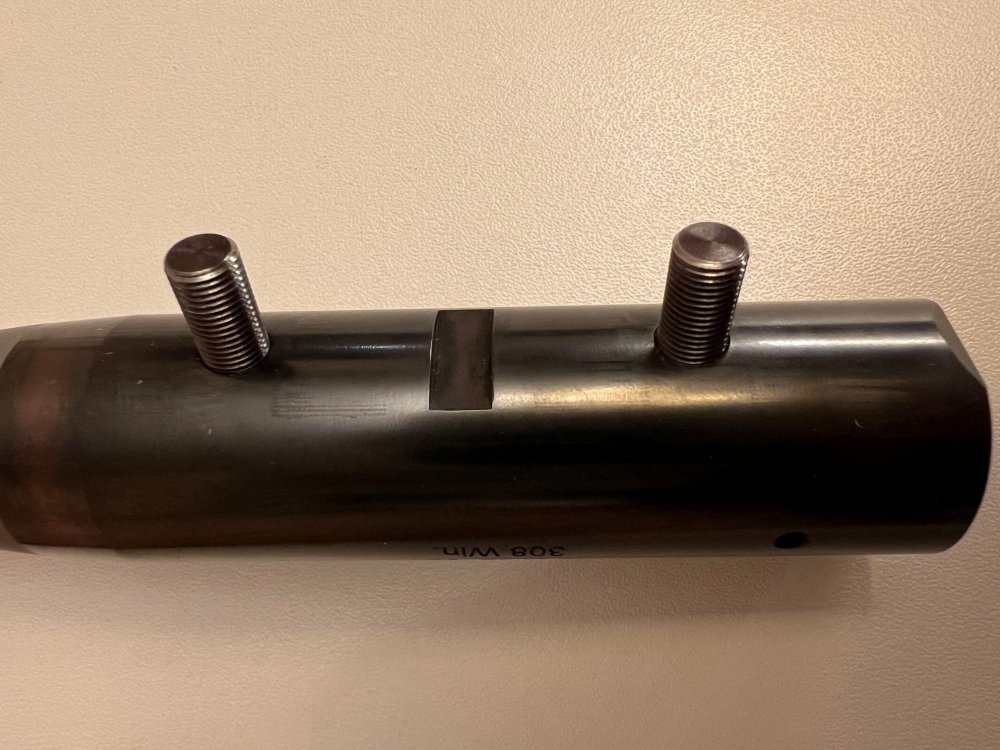

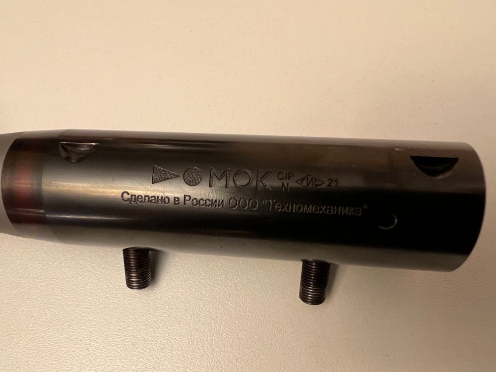

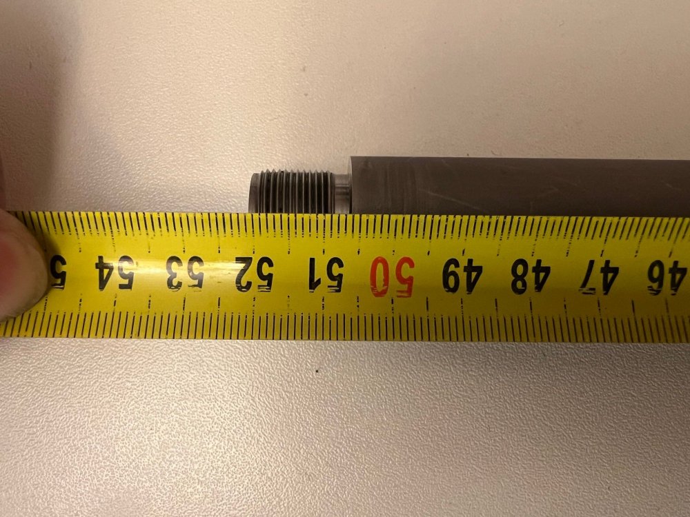

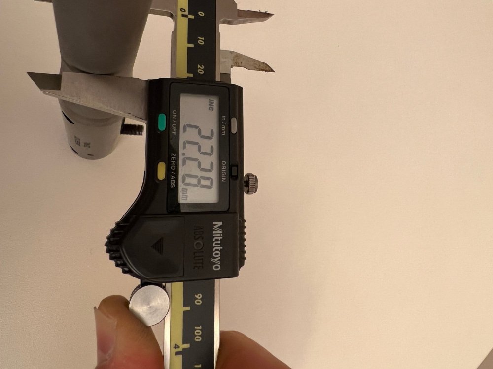

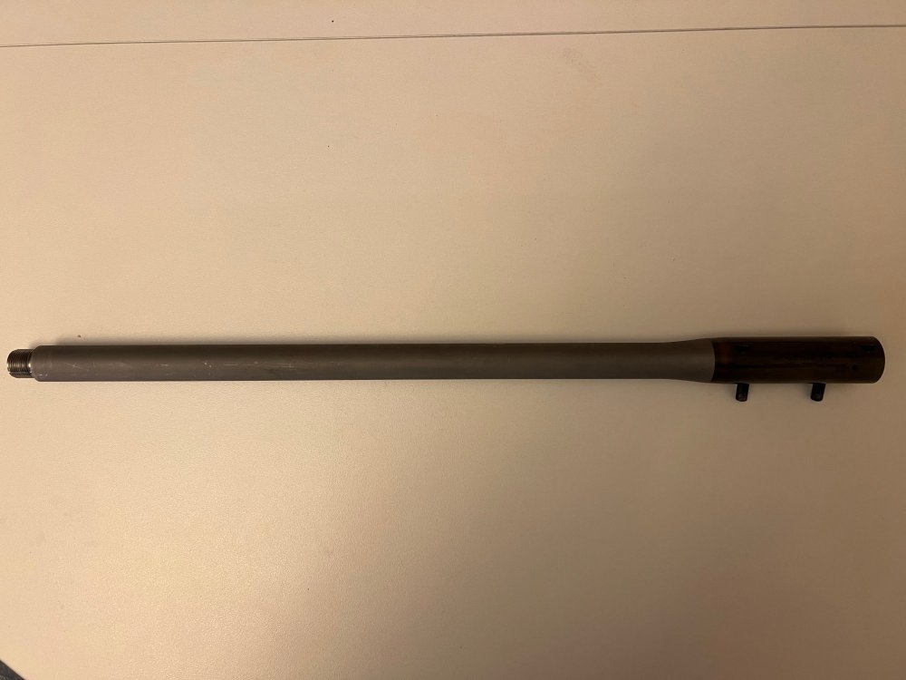

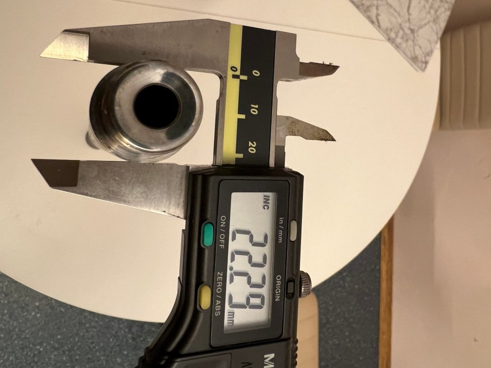

При получении убедился, что все соответствует спецификации: длина, контур, резьба, шаг нарезов, внешняя обработка.

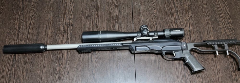

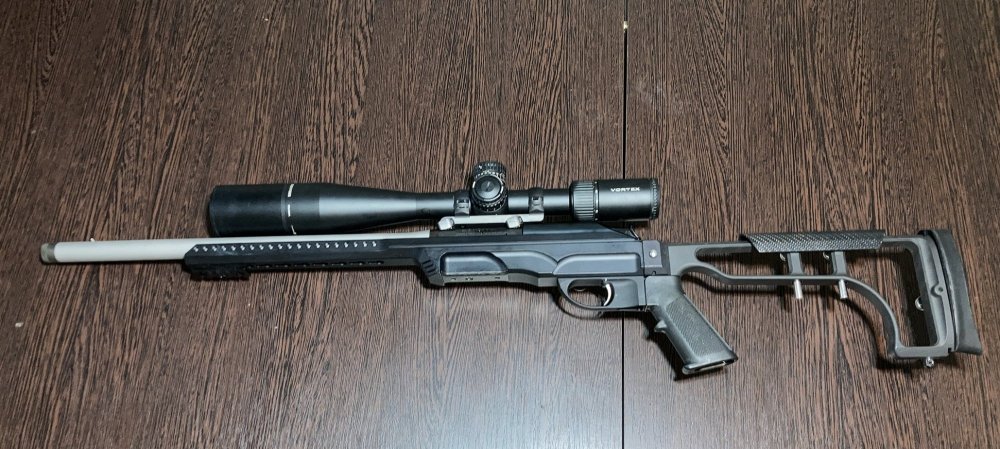

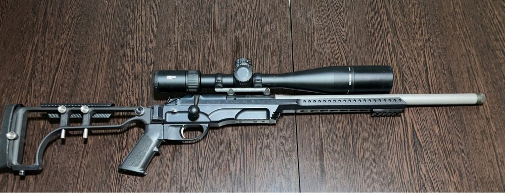

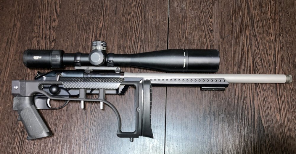

Немного фото ствола (наружные фото сделаны сейчас, то есть: по прошествии 2,5 лет эксплуатации) и винтовки в сборе.
Поставил ствол в ложу от Belyj Veter Stocks. На тот момент она была самая компактная из доступных. Кстати, кучность на моем 'горном' карбоновом ложе и на ложе Belyj Veter абсолютно одинаковая на всех калибрах.

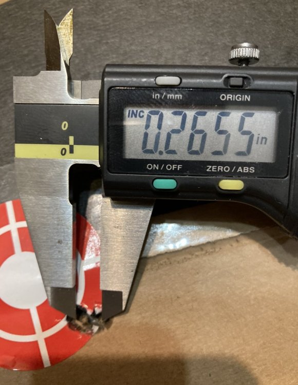

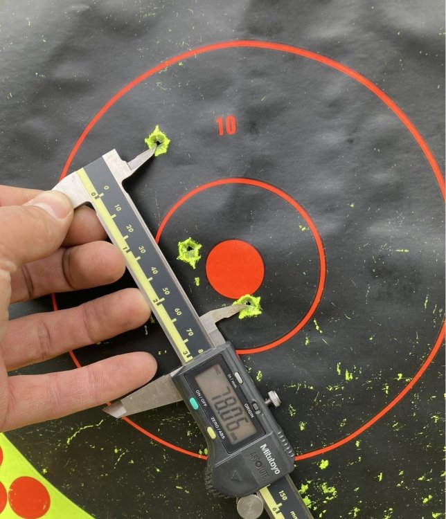

Подобрал навеску и посадку, которая летела стабильно 0,5 МОА и успокоился. Для моих охотничьих задач - удовлетворительно.
Иногда, винтовка стреляла и так (0,1):
Но это скорее исключение. Худшие группы - пол угла на 100 метров.
420 метров 0.6 МОА

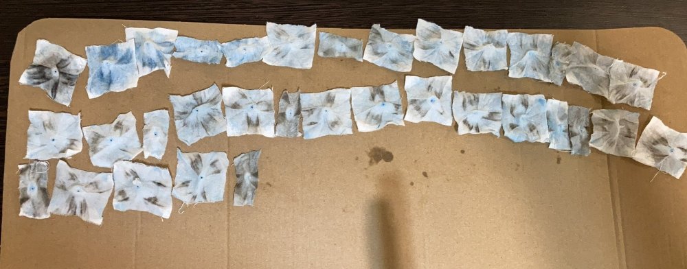

По поводу чистки.

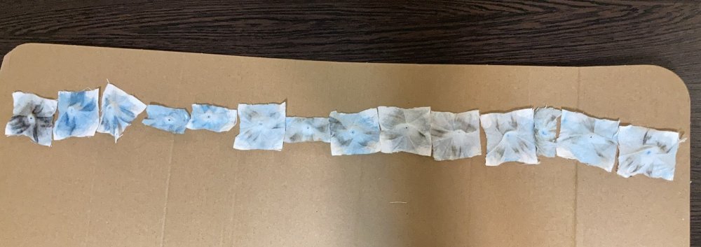

Изначально ствол чистил ДВА дня!!! Что там внутри было - не знаю (не медь), но оно никак не хотело уходить )))
На пороховые отложения не похоже. Может, производитель полировал свинцом? Или чем-то другим - не знаю. Но первая чистка заняла ОЧЕНЬ много времени.
Сейчас ствол чистится приемлемо. Если сравнивать с другими моими стволами, то: ствол с бланком от Lothar Walther - быстрее, родной ствол Sako 85 - медленнее.

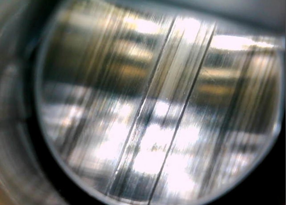

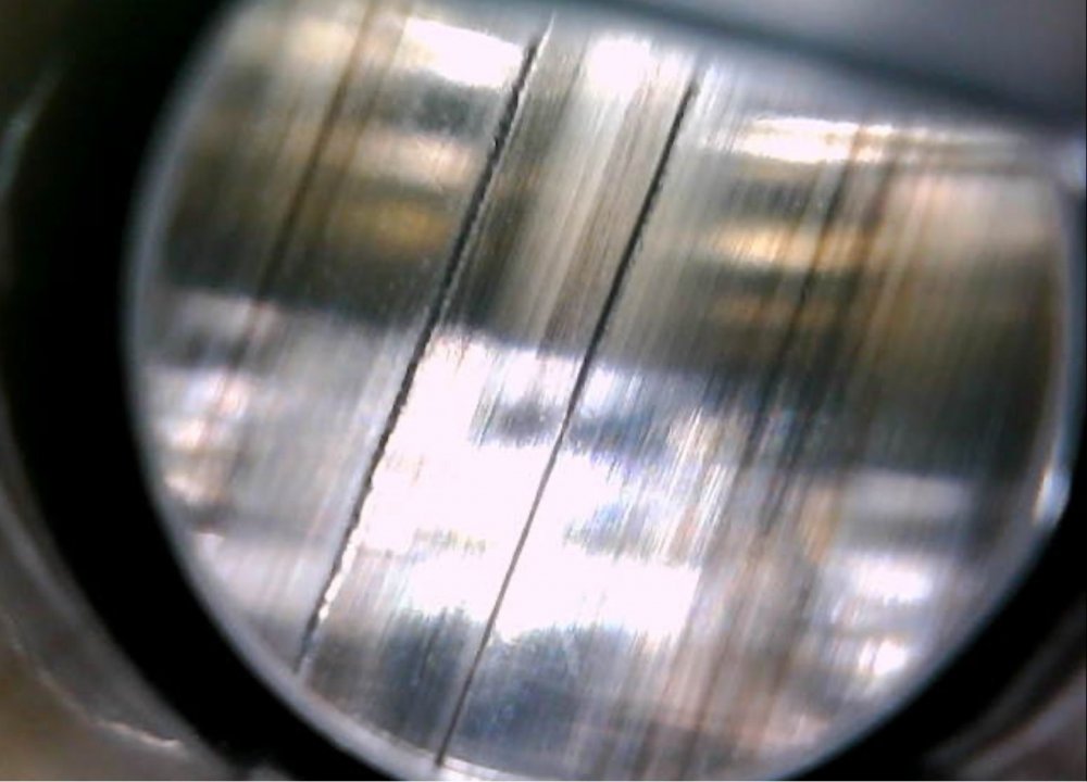

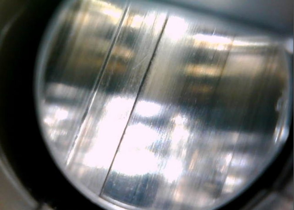

Фото ствола изнутри. Выбрал самые "некрасивые места", остальные участки ствола - идеальны.

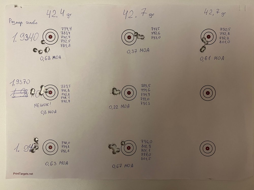

Слева - размер головы матрицы Wilson в дюймах, сверху - навеска в гранах, рядом с группами - скорость в м/с.
Повторный выезд со снижением навески на фото. Группы по 5 выстрелов в спокойном темпе.
Как и первый раз, лучшие группы на посадке 1,937 дюйма (размер головы посадочной матрицы Wilson) с навеской 42,7 грана пороха.
Причем, на той же настройке посадки с навеской 42,4 грана тоже кучно прилетело. Два горизонтальных отрыва - мои. Не увидел, что мешок 'заячьи уши' встал не параллельно ложе. Чуть повернул мешок, и результат не заставил себя ждать на мишени. То есть: полка должна быть достаточно широкая.
Как видите, ствол стреляет меньше минуты на любых навесках и посадках. При правильно настроенном патроне - четверть минуты.

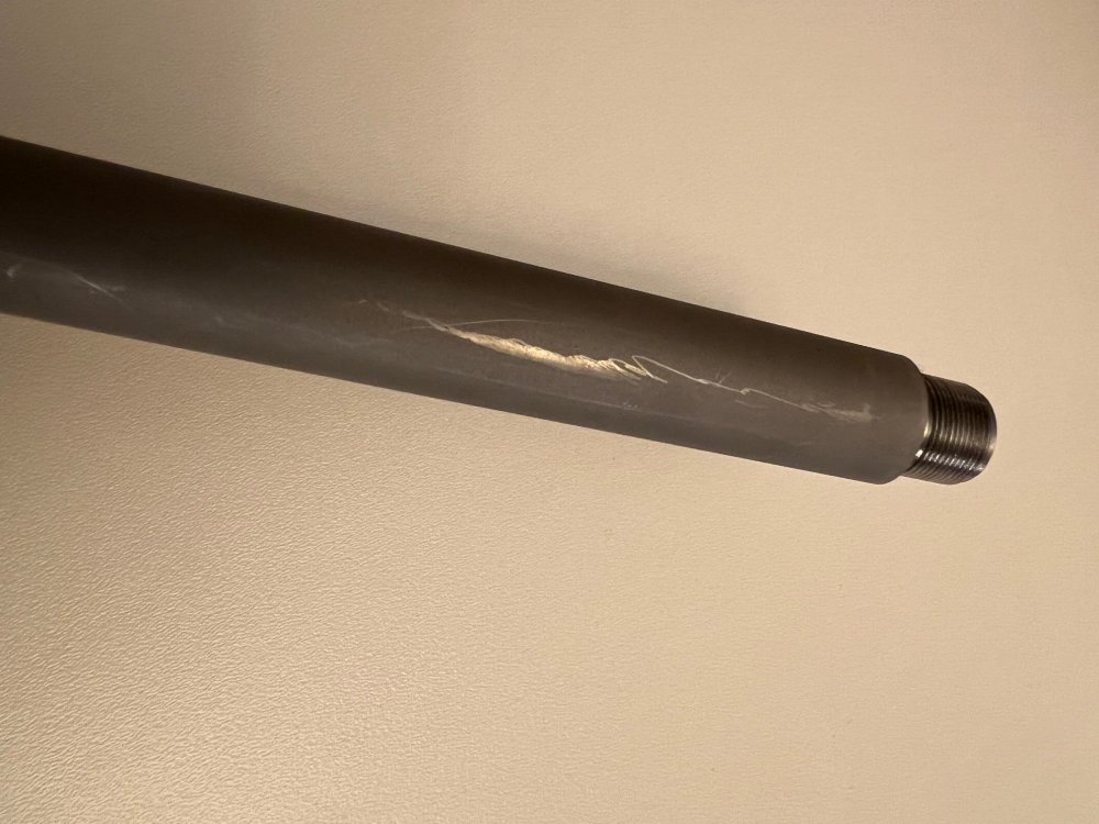

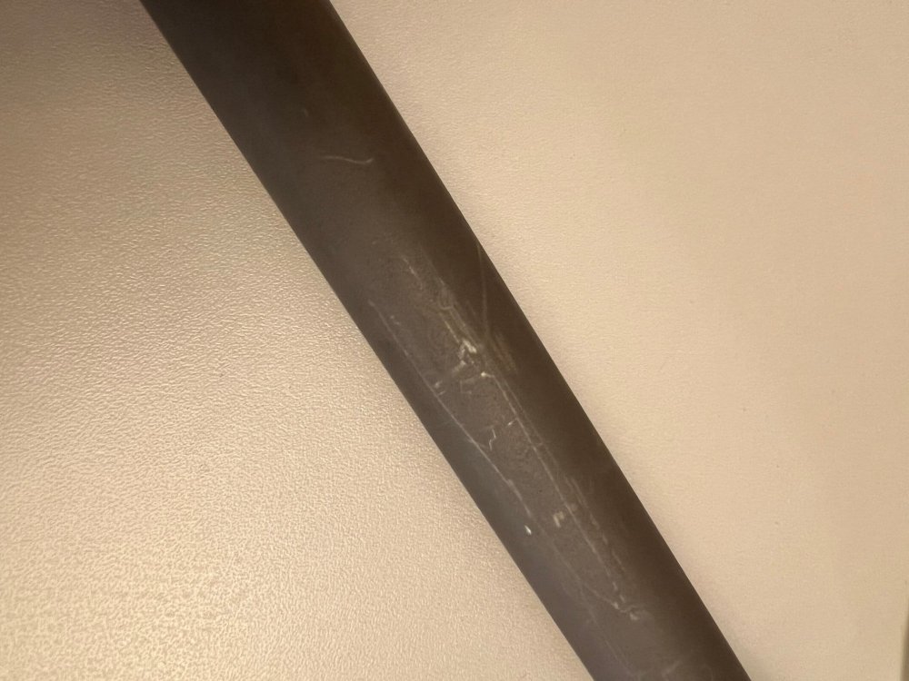

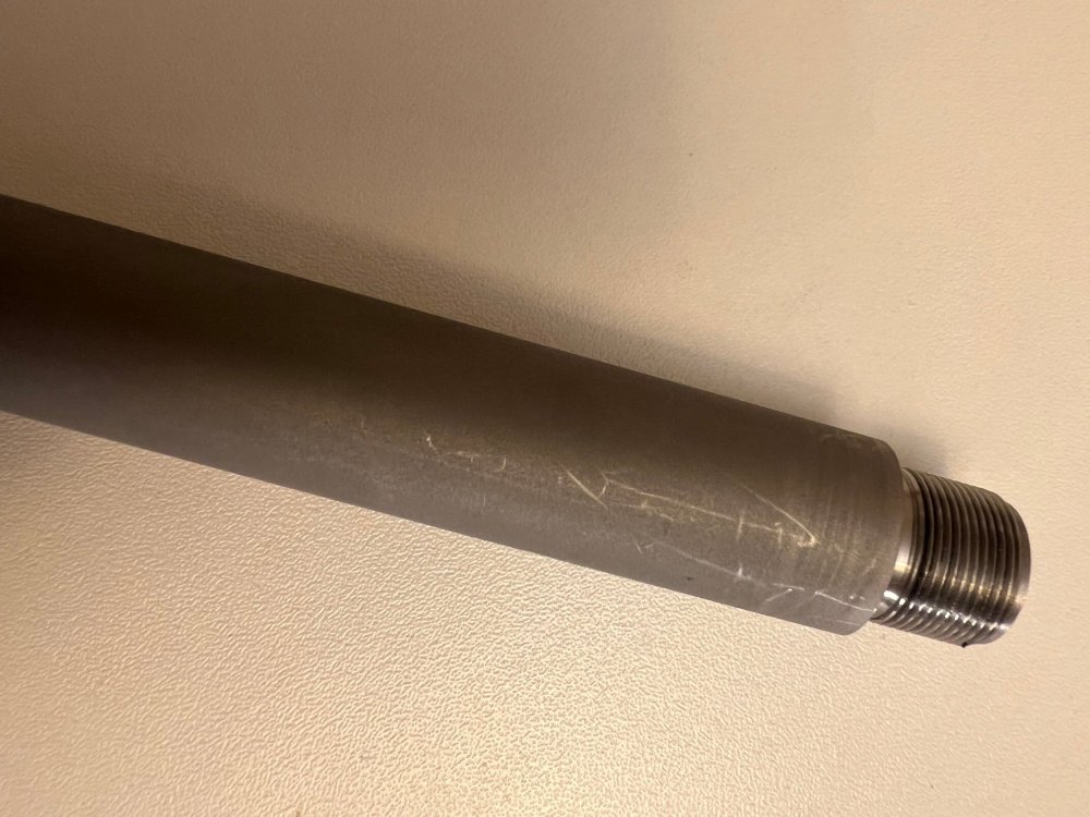

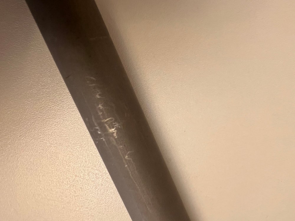

Единственное, что я бы сейчас исправил - покрасил бы вместо пескоструйной обработки. Данное покрытие не очень практично. На нем появляются царапины, хотя обращался со стволом относительно бережно.
