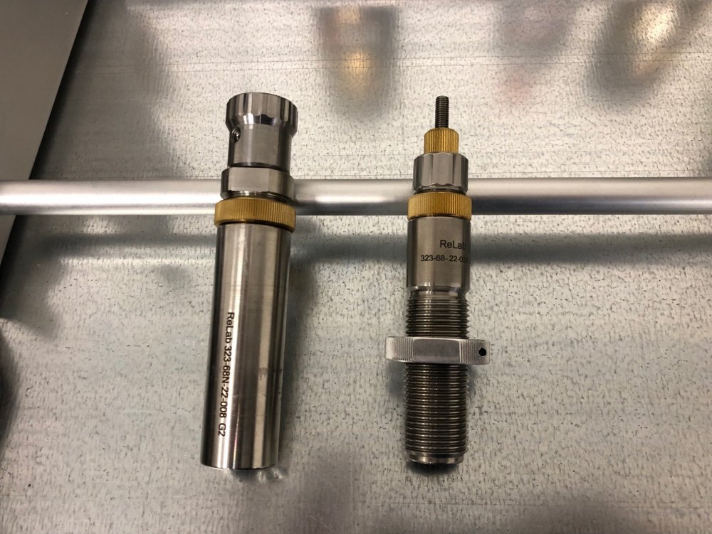

PRND21 Опубликовано: 25 июня 2024 Поделиться Опубликовано: 25 июня 2024 Как матрицы? В чатах в телеге было несколько негативных отзывов о качестве изготовления и о клиентоориентированности производителя. Ссылка на комментарий

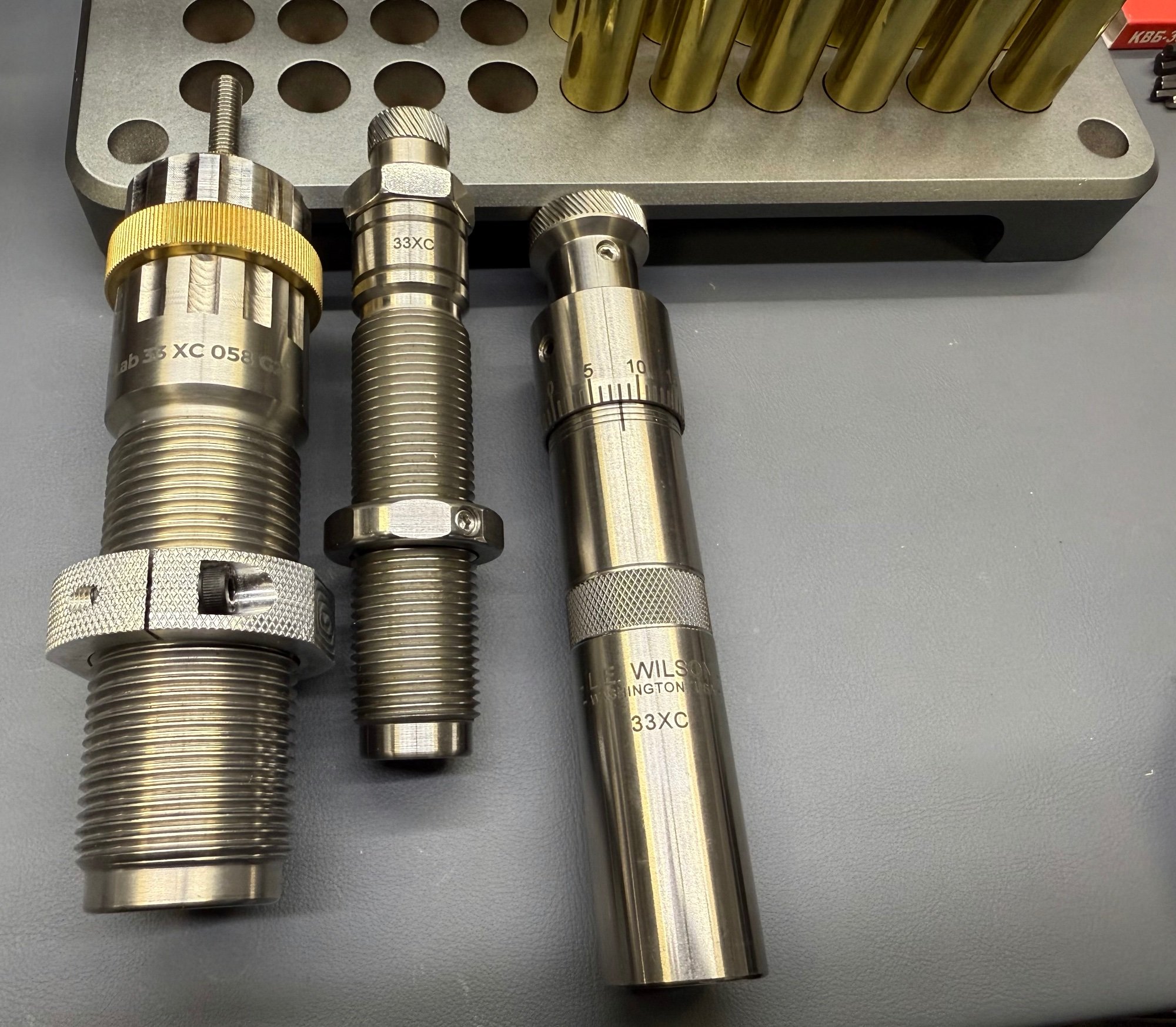

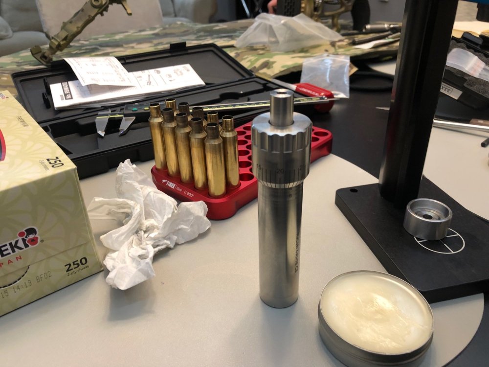

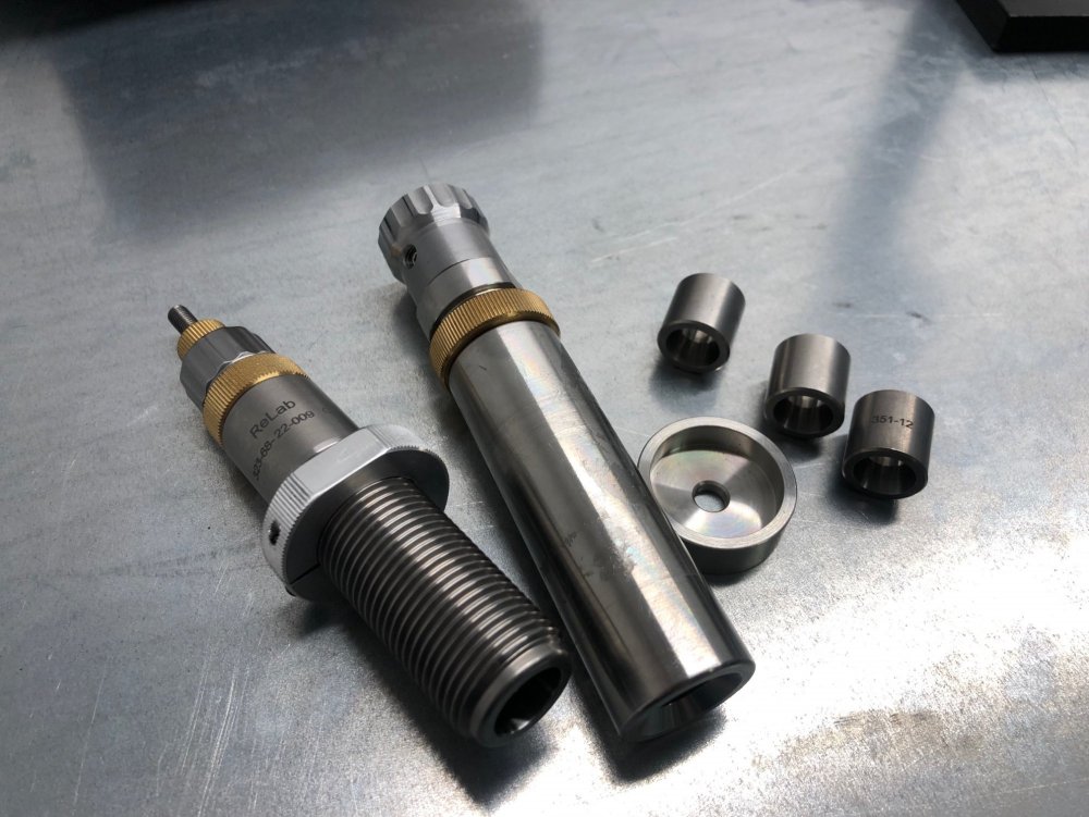

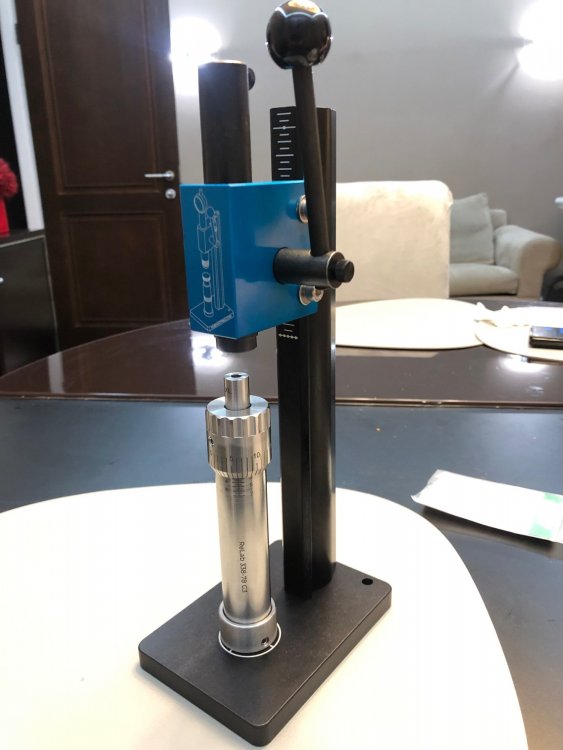

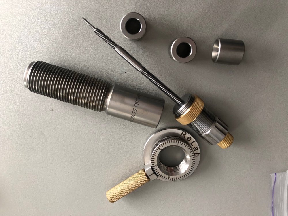

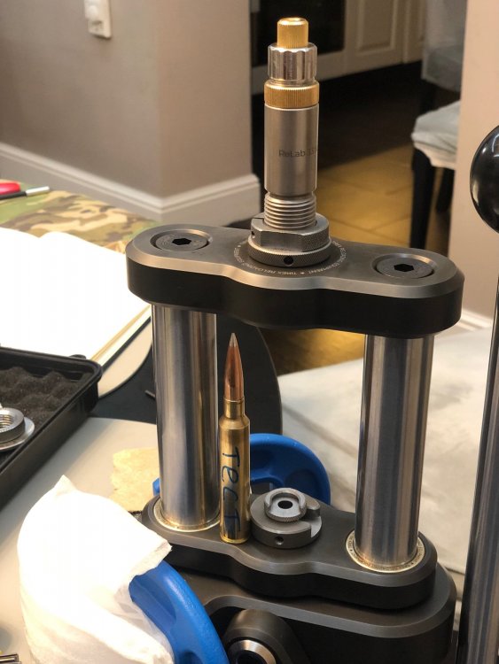

НСК-И Опубликовано: 25 июня 2024 Автор Поделиться Опубликовано: 25 июня 2024 2 минуты назад, PRND21 сказал: Как матрицы? К фулсайзу бушинговому вопросов нет, если попадут в размер, всё отлично. Единственный вопрос по ореху в бушинговой матрице, зачем орех в бушинговой матрице? По нажимным вопросов много( у меня). Микрометр не корректный, требует постоянной проверки, приходится работать через тестовый патрон. Голова посадочной( тип Вилсон) идет с двумя контрящими болтами, это очень плохо, затянуть равномерно и быстро не получается, шток перекашивает (уводит в сторону). Матрица с нажимным подпружиненным штоком не лучший вариант, усилие пружины убивает всю идею нажимной матрицы, пропадает ощущение прохода пули через дульце гильзы. Посадочную нужно доводить до ума, поменять концепцию на правильную. На истину не претендую, просто мнение пользователя. Ссылка на комментарий
