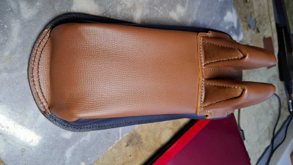

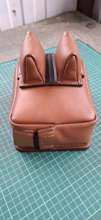

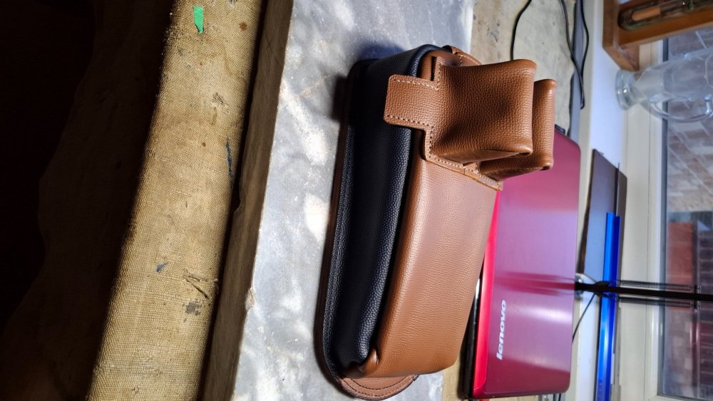

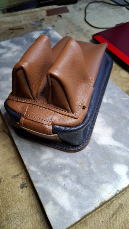

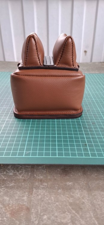

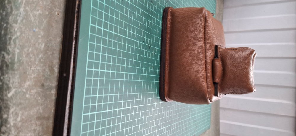

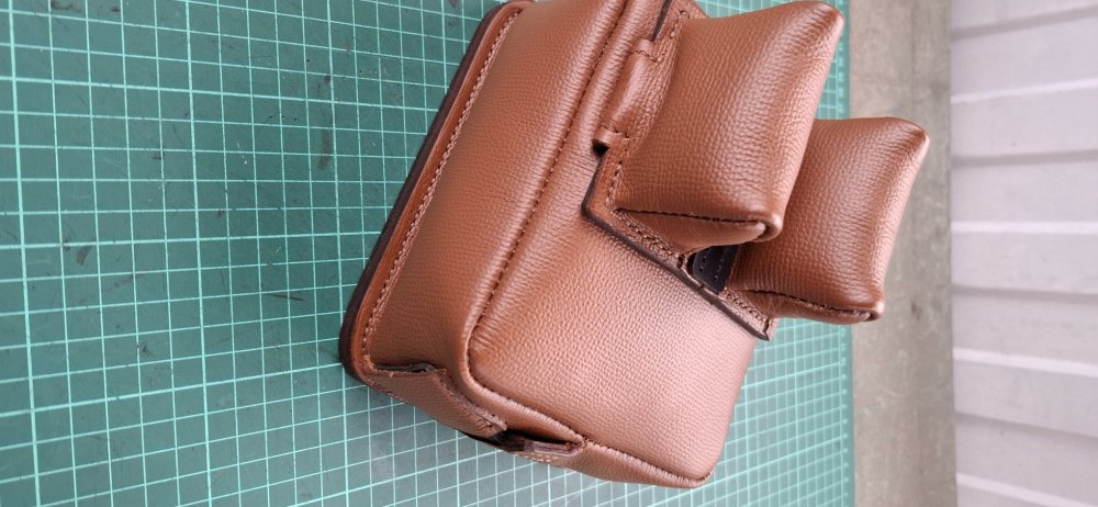

Владимир1975 Опубликовано: 22 января 2025 Поделиться Опубликовано: 22 января 2025 Доброго времени суток.Сшил пробный вариант стрелкового мешка.Размеры 15 на 18см. Высота 10.5см на 9.5см.Уши 75х50мм. Расстояние у основания 20мм.Наполнитель взял что было,это дробь для пескоструя.Вес получился более10кг.Материал-итальянская кожа 1.5мм.Нить 1мм дафна. Ссылка на комментарий

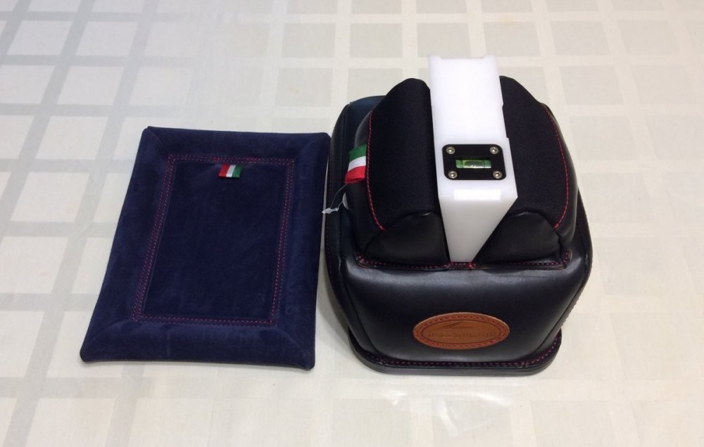

НСК-И Опубликовано: 25 января 2025 Поделиться Опубликовано: 25 января 2025 (изменено) Плот Отто для мешка делайте сразу в комплекте . Плот дает 100% устойчивость мешка на любой поверхности. Если задумали производство мешков, купите мешок Лензи и копируйте его, меняя высоту под задачи . Изменено 25 января 2025 пользователем НСК-И Ссылка на комментарий
Владимир1975 Опубликовано: 25 января 2025 Автор Поделиться Опубликовано: 25 января 2025 4 часа назад, НСК-И сказал: Плот Отто для мешка делайте сразу в комплекте . Плот дает 100% устойчивость мешка на любой поверхности. Если задумали производство мешков, купите мешок Лензи и копируйте его, меняя высоту под задачи . Ссылка на комментарий
Владимир1975 Опубликовано: 25 января 2025 Автор Поделиться Опубликовано: 25 января 2025 День добрый.Спасибо за совет.Скажате вот плот Отто он критически важен? Этот мешок получился 10 с плюсом .Его еле ворочиешь.Мне больше понравились мешки "Эджевудс",в принципе посмотрев их захотелось сшить.Мне заказали для стрельбы на охоте,там вообще будет "краказябра"-шов наружу,только одна торцевая вставка,спереди для лучшего сжатия просто встык. Еще пару вариантов хочу сделать разных.Вот только возникла загвоздка с хромолитовым песком,нет в продаже.В одном месте нашел,там от 200кг.Скажите вот использовать колотую стальную дробь для пескоструя (по виду как песок) для основания,а что лучше для ушей засыпать? А так да,хотелось бы сшить ,так как с кожей работаю.Но в данной теме (высокоточка) не спец, и нужны ли такие мешки вопрос. Ссылка на комментарий
НСК-И Опубликовано: 25 января 2025 Поделиться Опубликовано: 25 января 2025 (изменено) Мешок набивается песком ( тяжелым), дробью запрещено правилами соревнований . Уши мешка тоже песком. плот Отто добавляет мешку стабильности , мешок на любой поверхности стоит идеально . При стрельбе с земли ( лежа) , без плота Отто вообще никак. Сделайте простой эксперимент с плотом и без плота . Сразу все встанет на свои места . вот еще тема есть про мешки, может найдете для себя какие-то решения . https://reloading.cc/topic/28-задний-мешок/#comments При покупке тяжелого песка , проверяйте его на радиацию ! Изменено 25 января 2025 пользователем НСК-И Ссылка на комментарий

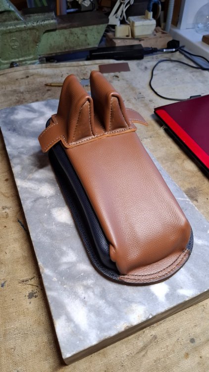

Владимир1975 Опубликовано: 26 января 2025 Автор Поделиться Опубликовано: 26 января 2025 Учту.В принципе большинство вопросов отпало как только сшил.а не думал "как сшить".Почитав комменты на ганзе по изделию,почитав еще понял большинство комментаторов не владеют подобными изделиями.наглядный пример это "Расстояние между ушами не может быть 20мм".Надеюсь "охотничий вариант" когда сошью выложу.Хотя представляю сколько начнут накидывать "эксперты".Спасибо за потраченное на меня время. Ссылка на комментарий
НСК-И Опубликовано: 26 января 2025 Поделиться Опубликовано: 26 января 2025 2 часа назад, Владимир1975 сказал: "охотничий вариант А что значит,, охотничий вариант,,? Есть ли смысл делить на охоту и всё остальное? Высота мешка, высота ушей, расстояние между ушами , это параметры которые могут меняться . Охотничий, спортивный , высокоточный, военный и дальше по списку 😂 Ссылка на комментарий

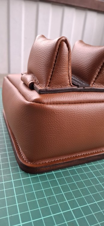

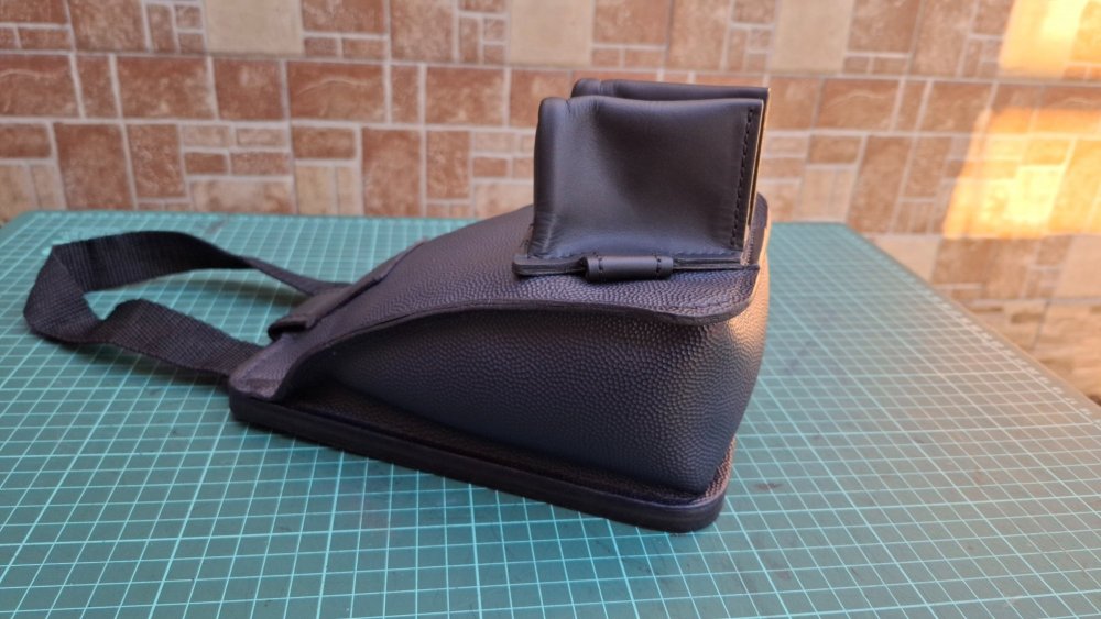

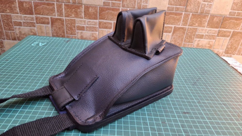

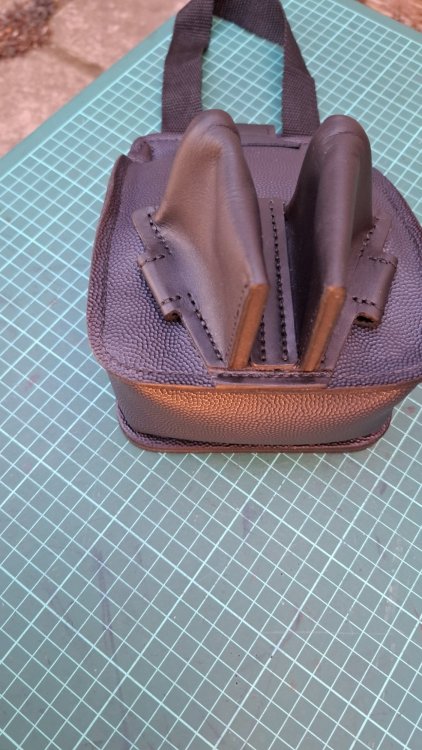

Владимир1975 Опубликовано: 10 февраля 2025 Автор Поделиться Опубликовано: 10 февраля 2025 26.01.2025 в 17:37, НСК-И сказал: Я так очень часто делаю на кожаных ушах, кладу скользкую ткань между ушами и прикладом. Можно еще присыпку детскую использовать или спрей скользкий . За длинным не гонитесь, такой размер актуален только для стрельбы с ровного стола. Низ ( основание) у этого мешка очень трудно сделать стабильным из-за размера . Вот такой получился мешок.Пустой. 30х15см.Высота 9см.Уши высотой 57мм. Ссылка на комментарий
НСК-И Опубликовано: 10 февраля 2025 Поделиться Опубликовано: 10 февраля 2025 Такой большой мешок очень проблемно стабилизировать даже на ровном столе . Ссылка на комментарий
Владимир1975 Опубликовано: 10 февраля 2025 Автор Поделиться Опубликовано: 10 февраля 2025 2 часа назад, НСК-И сказал: Такой большой мешок очень проблемно стабилизировать даже на ровном столе . Из за неровности основания (прогиба)?Вроде бы ровный получился.А учитывая что еще будет наклеиваться толстая кожа +вес.А тогда тля каких те же "Эджевудсы" выпускают большие мешки?Маркетинг?Понты ,типа вот какой у меня?.Мне было интересно выполнить ,сшить такой.Как изделие которое понравилось эстетически.Если они не имеют под собой прикладного значения или узкоспециализированы,наверное лучше делать в размерах 15х21см.Это как понял оптимальный вариант. Ссылка на комментарий
НСК-И Опубликовано: 11 февраля 2025 Поделиться Опубликовано: 11 февраля 2025 Такая форма ( размер) мешка не нашла массового применения в дисциплинах бенчрест и ф класс . Мешок получился не устойчивый даже на ровном бетонном столе . Не говоря про установку на земле. Если делать мешки, нужно копировать модели которые пользуются спросом, которые используют стрелки. мешок+ плот Отто . Правильный мешок+ плот отто закрывает вопрос на 100 %. Рекомендую скопировать мешок Lenzi . Ссылка на комментарий

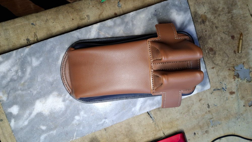

Владимир1975 Опубликовано: 17 февраля 2025 Автор Поделиться Опубликовано: 17 февраля 2025 26.01.2025 в 22:54, НСК-И сказал: А что значит,, охотничий вариант,,? Есть ли смысл делить на охоту и всё остальное? Высота мешка, высота ушей, расстояние между ушами , это параметры которые могут меняться . Охотничий, спортивный , высокоточный, военный и дальше по списку 😂 Вот такой согласно ТТХ заказчика получился.Основное это "комфортное" удержание ушей,для стрельбы на охоте.С моей стороны основное это выполнить требования и сшить так что бы было качественно. Единственно,пришлось перешить рукоять для переноса,стропа не устроила,перешил на нейлоновую веревку. Ссылка на комментарий

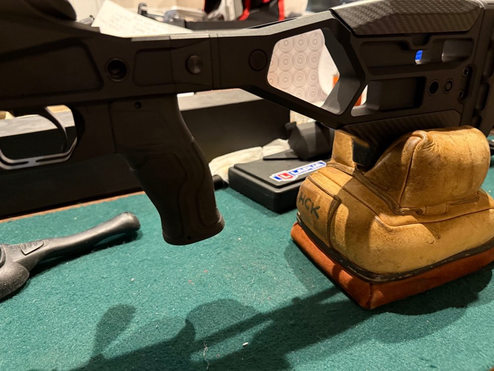

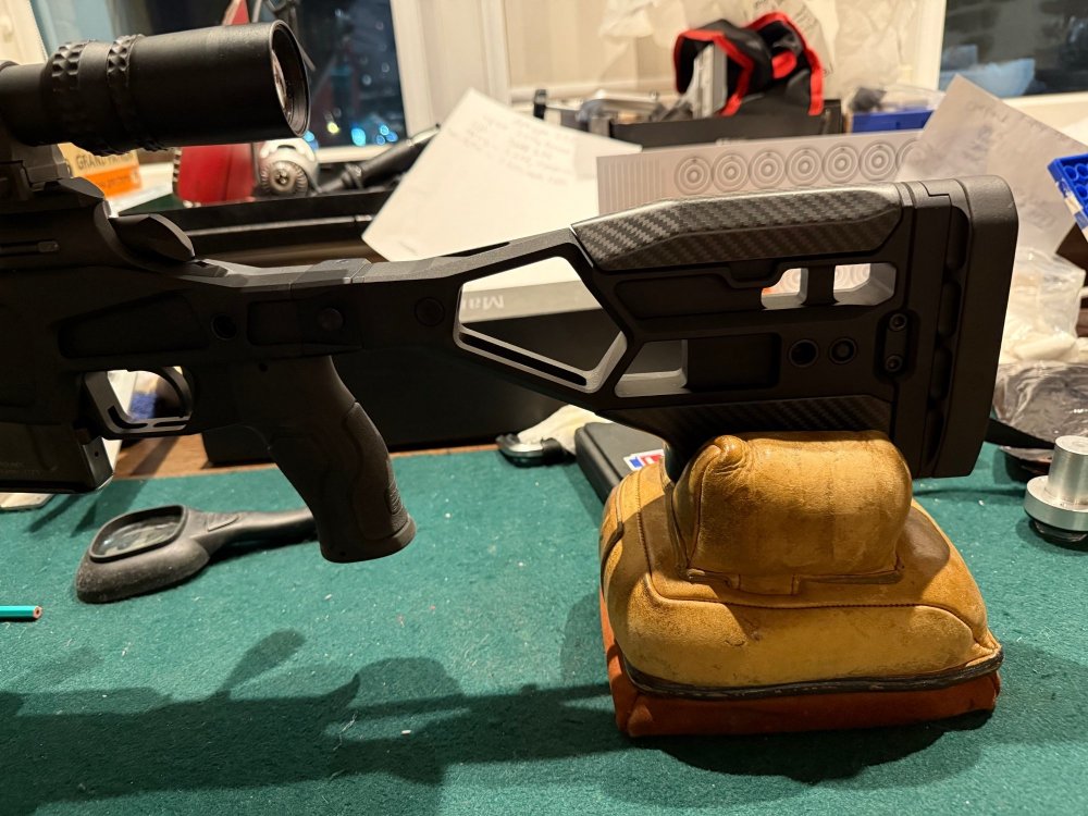

НСК-И Опубликовано: 17 февраля 2025 Поделиться Опубликовано: 17 февраля 2025 Если мешок длинный, ручка управления может упираться в мешок. Ниже фото для понимания . Ссылка на комментарий
Владимир1975 Опубликовано: 17 февраля 2025 Автор Поделиться Опубликовано: 17 февраля 2025 4 минуты назад, НСК-И сказал: Если мешок длинный, ручка управления может упираться в мешок. Ниже фото для понимания . Уже протестировали.Прикладу не мешает.Мешок по габаритам 15х21см.Надеюсь в реальных условиях он оправдает себя.Мне как человеку который сделал это самое важное.Финансовые бонусы нужное дело,но в данном случаяе вторичны. Ссылка на комментарий
