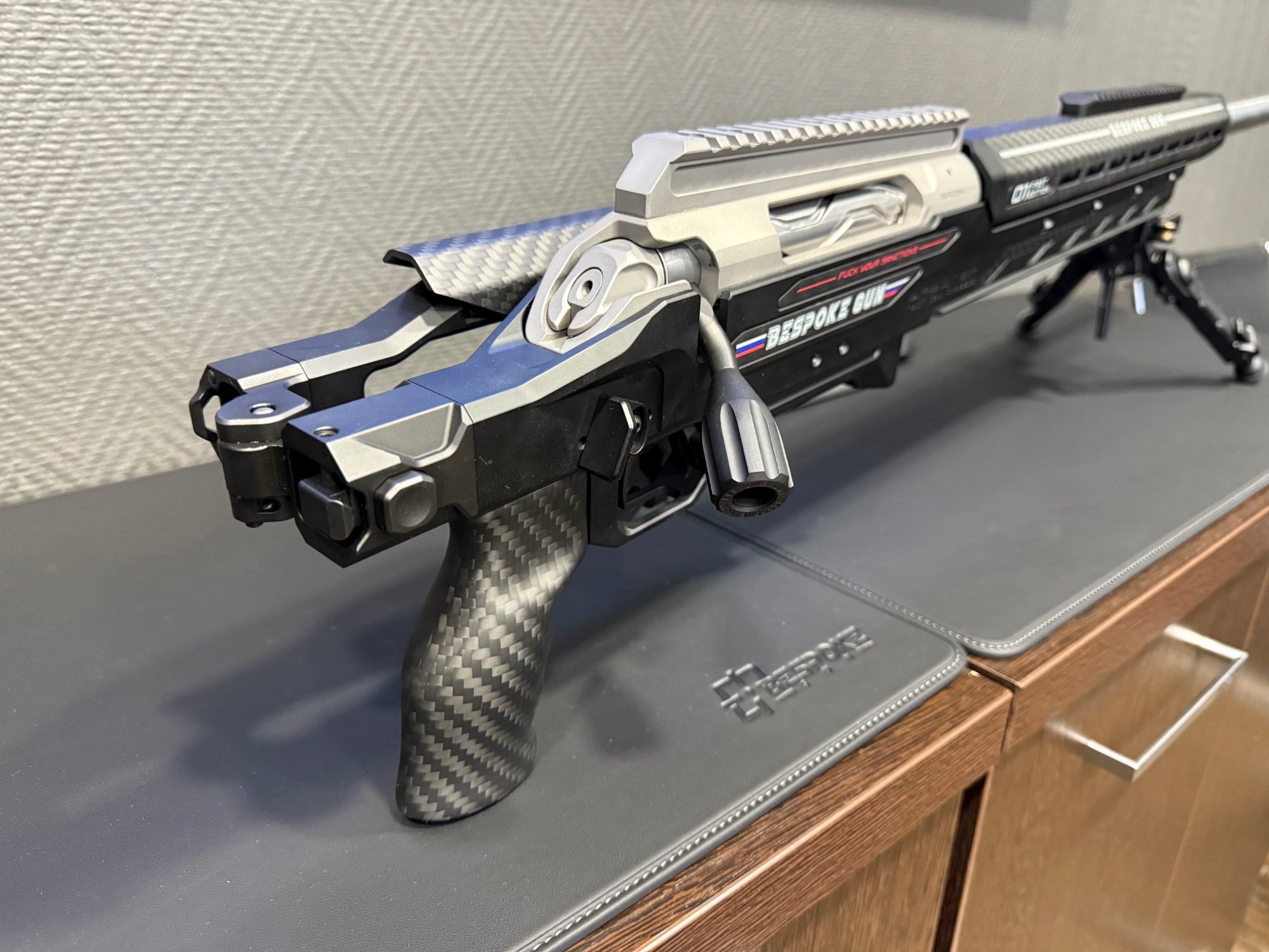

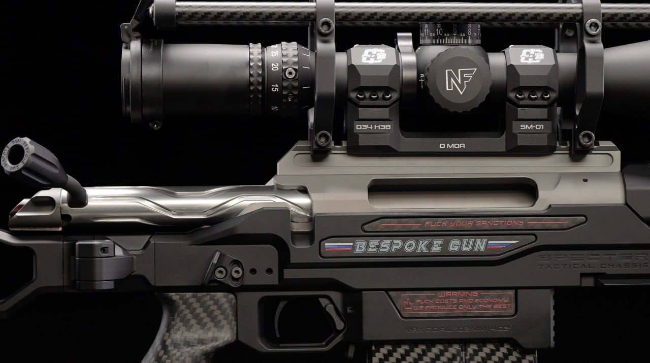

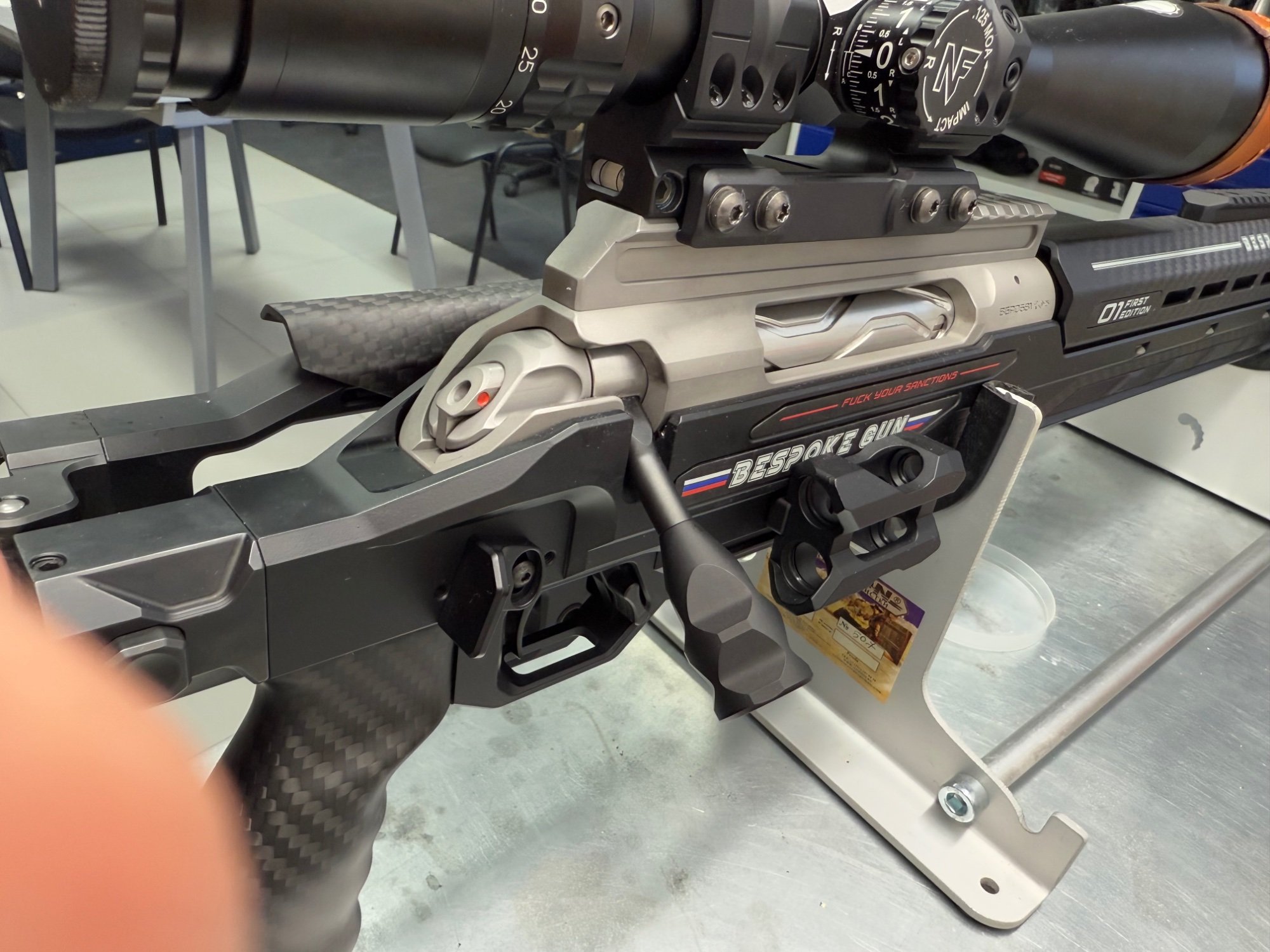

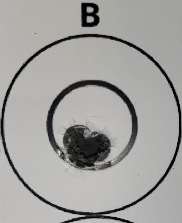

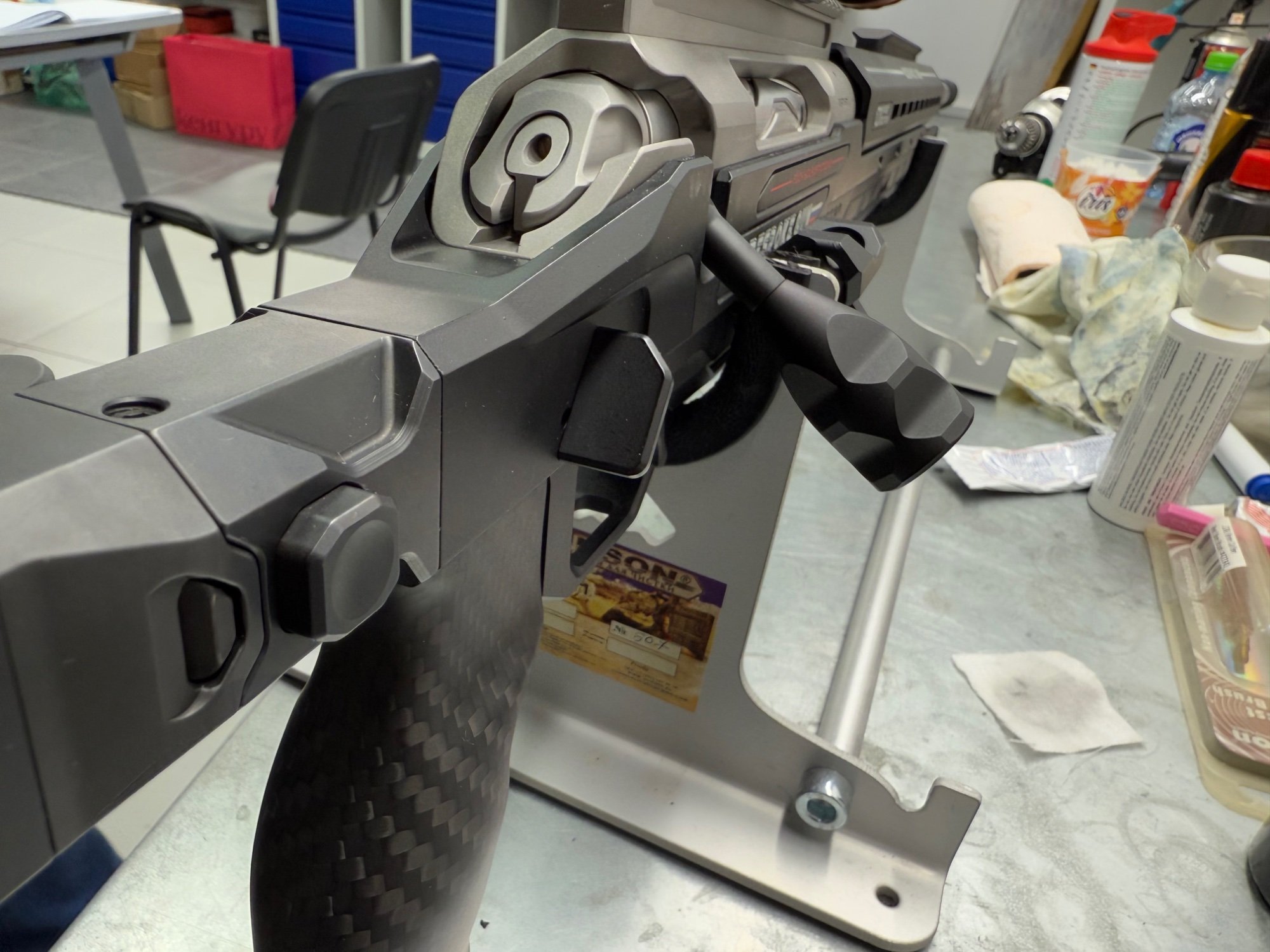

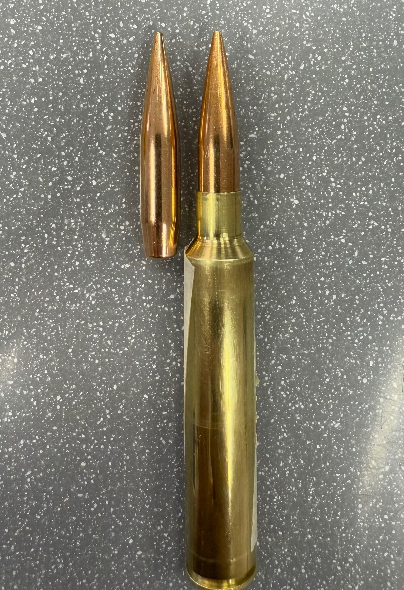

НСК-И Опубликовано: 13 мая 2025 Поделиться Опубликовано: 13 мая 2025 (изменено) ООО «Московская оружейная компания» (бренд — BespokeGun) основана в 2014 году и была на тот момент по сути небольшой оружейной «лабораторией», где изучались решения в производстве оружия, разрабатывались новые технологии, проводились испытания. Старт компании именно как производителя высокоточного оружия произошел в 2019 году. Была поставлена цель вывести эстетику спортивных и охотничьих винтовок на качественно новый уровень и принято решение о создании абсолютно нового предприятия, соответствующего всем мировым стандартам изготовления вооружения. Были приглашены талантливые молодые конструкторы, технологи, специалисты по работе на высокоточных ЧПУ станках, создан отдел технического контроля, отобраны на конкурсной основе выпускники ведущих российских вузов. В течение года мы спроектировали и произвели 11 различных моделей винтовок. Особенность BespokeGun — минимальное присутствие ручного труда на протяжении всего производственного цикла. Все операции выполняются на высокоточных станках с числовым программным управлением и контролируются ОТК на каждом этапе. Серийное производство по-настоящему современного высокоточного оружия требует эталонной обработки каждой детали, которую априори не способен обеспечить даже самый искусный мастер-оружейник. Только современное производство и применение прецизионных станков дает возможность изготовить точные и повторяемые детали в микронных допусках. Что даёт на практике производственная технология BespokeGun? ‣ Первое — кучность винтовки, полностью отвечающую современным стандартам на всей дистанции дальнего выстрела. Это позволяет максимально использовать весь потенциал используемого калибра. ‣ Второе — стабильную работу на протяжении всего ресурса оружия и возможность попадания в цель с первого выстрела. ‣ И главное — надежность работы винтовки в тяжелых климатических условиях. BespokeGun всегда поставляет не просто винтовку, а полноценный стрелковый комплекс, который создается совместно с конечным пользователем под его критерии и конкретные задачи. Покупатель получает карабин в комплекте с уже установленным и приведенным к бою прицелом, сошками и множеством другого оборудования для обслуживания и эксплуатации комплекса. Также для каждого комплекса мы собираем необходимое количество высокоточных боеприпасов. https://youtu.be/AkyM0pDXwaI?si=RYJNB5ayLbRu6XvL Новинка от BespokeGun, винтовка Спектр в калибре 33ХС Кастом вариант, винтовка заказывалась с четким пониманием под какие задачи, как и где будет использоваться . Затворная группа с тремя боевыми упорами, однозарядная , правый болт, правый порт, ствол на казне 34 мм, на срезе 30мм, длина 864мм(34),твист 9( на пробу), тесный нек (0.368), дульник( банка)., планка 30 моа( можно любой угол поставить). Приклад складной, регулируемый , складывается в любую сторону Ручка затвора на выбор, прямая или загнутая, любой каприз:) Боевая пружина Обкатка прошла в штатном режиме, никаких аномалий не выявил. Обкатку производил в тире Калибр, условия там конечно не лучшие для кучной стрельбы , но старался в меру сил пострелять на кучность уже на этапе обкатки. Схема обкатки стандартная , выстрел-чистка, контроль бороскопом. После обкатки дострелял оставшиеся гильзы . Ствол обкатан, пульный вход отформован, гильзы правильно запущены в эксплуатацию( отформованы). На обкатке использовал ирбис 570, навеска 70.0, пуля 300 сценар, гильза Петерсон, кнопка федерал. Стреляли три человека, чистил один 😂 , всем было интересно попробовать Спектр и ощутить его мощь! 55 выстрелов 0.333 моа! ( 9 серий по пять выстрелов, одна серия 10 выстрелов ) Предварительные выводы, у винтовки огромный потенциал по кучности! При правильном подходе можно выжать из комплекса максимум и настроить на экстремальную кучность . Первая настройка будет производиться на пуле 300 а тип, а дальше будем смотреть по ситуации, в обязательном порядке тестировать твист 10. Есть ощущение , что на этом ,, железе,, сможем выйти на скорости 980-1000 м/с запас прочности впечатляет. Впереди очень интересные тесты, если получится выйти на этот диапазон скоростей с экстремальной кучностью, мир вздрогнет 😂😂😂 Точечки вообще не рассматриваю , они конечно красивые, но не под мои задачи. На фото, американские точенки в гильзе 338LM С матрицами еще не определился, скорее всего буду выбирать из Wilson, фулсайз бушинговый и посадочную нажимную без микрометра. В очередной раз убедился, что посадочная нажимная от ReLab с подпружиненным штоком не самый лучший вариант. А увеличенный диаметр на фулсайз матрице ( нужно выкручивать стакан в прессе) вообще не мой выбор. Все дороги ведут к Wilson, вариант проверенный временем. Если подойди глобально к выбору матриц , тогда можно заказать безбушинговую матрицу под конкретный размер дульца гильзы и тела. В таких матрицах биение после обжима на дульце отсутствует полностью , ноль. Как показывает практика, совершенно не важно кто производитель матриц, важно, как они работают, конечный результат. Чтобы понять как работают матрицы, нужны тесты . Тесты простые, это не сложно. Обкатка нового ствола процесс творческий, этот процесс желательно совместить с формовкой гильз. Первый выстрел новой гильзы очень важен, нужно правильно в щадящем варианте запустить гильзу в эксплуатацию. На минимальной навеске ( минус три грана от мануального минимума), гильза смазываем кройлом( плечи, дульце , тело), именно на первом выстреле гильза меняется в размерах , последующие два выстрела отформуют гильзу по патроннику. На фото, размеры новой гильзы до и после выстрела , плечи поднялись на 0.0035, тело верх +0.005, низ +0.001. Обкатка новой винтовки, это сбор информации в первую очередь . Спектр новая разработка, никакой информации по этой системе нет, придется пройти весь путь и понять, как эта система работает. Если знаешь что делать, это не сложно, по сути рутина . Процесс пошел, первые шаги сделаны, все проходит в штатном режиме. Информация про Девида Табба, разработчика патрона 33ХС-37ХС https://www.targetshooter.co.uk/?p=3318 И тут https://www.davidtubb.com/image/data/davidtubb/articles/33XC37XC41XC writeup (5.15.23).pdf Изменено 3 апреля пользователем НСК-И 2 Ссылка на комментарий
Заурбек Опубликовано: 13 мая 2025 Поделиться Опубликовано: 13 мая 2025 Объективно,Игорь,лучше чем АХМС или Кадекс? Ссылка на комментарий

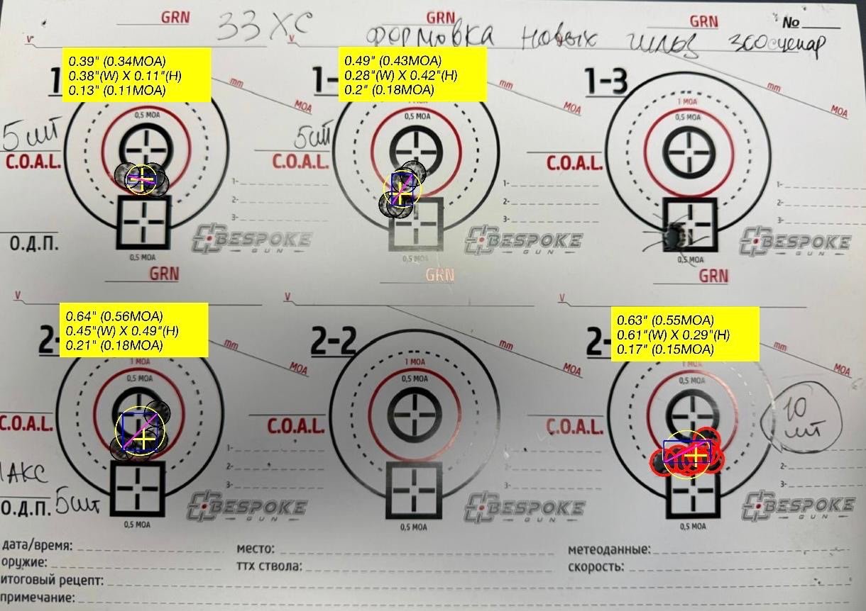

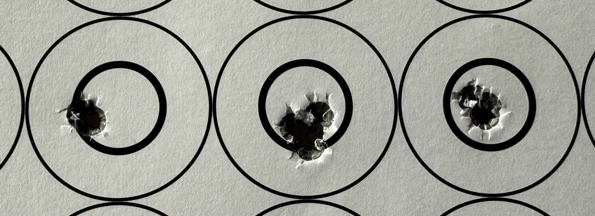

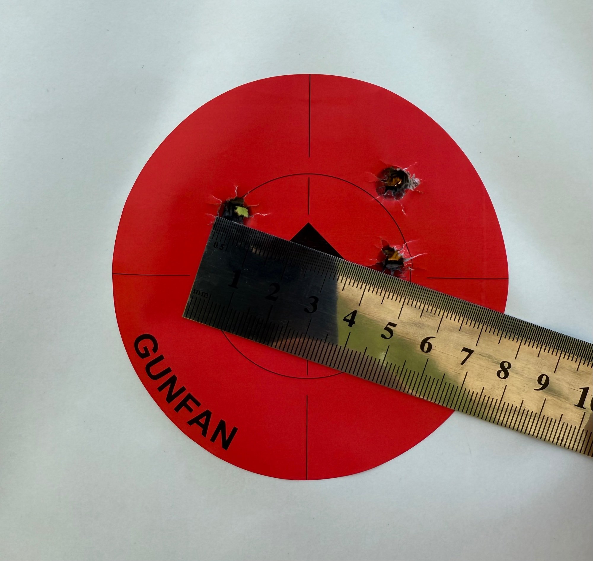

НСК-И Опубликовано: 13 мая 2025 Автор Поделиться Опубликовано: 13 мая 2025 (изменено) 13.05.2025 в 15:56, Заурбек сказал: Объективно,Игорь,лучше чем АХМС или Кадекс Хороший вопрос. Про Кадекс сказать ничего не могу, до него руки не дошли. АХМС конечно не дотягивает до уровня Спектра. Моё мнение частное на истину не претендую . Но с другой стороны, я сужу не по картинкам в интернете, я стреляю и делаю выводы . В Беспоке заточены на качество и кучность! Все технологии направлены на достижение результата! Назовите мне производителя, винтовки которого , без настроек выдают 0.3 моа. Есть ощущение, что на сегодняшний день только Беспок может выдавать такой результат. Мне ребята показывали журналы отстрела каждой произведенной винтовки в разных калибрах , я реально удивился, фантастика! Отстрел очень простой , два загрязнителя и три серии по три выстрела . ОТК прошел , а дальше уже хозяин винтовки будет ужимать группы . Лист отстрела ниже на фото. Для условий в которых делается отстрел (в Калибре на сегодняшний день нет условий для стрельбы на кучность) это очень хороший результат! Штатный отстрельщик просто волшебник! И по простому, предложите мне в подарок Спектр и АХМС( у меня их было много), я выбираю СПЕКТР! Это не реклама, это мнение пользователя и не более. Изменено 4 июня 2025 пользователем НСК-И Ссылка на комментарий

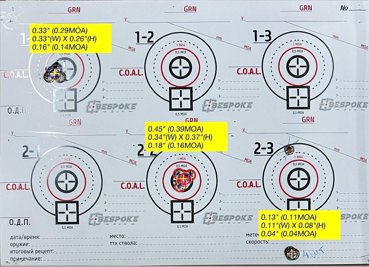

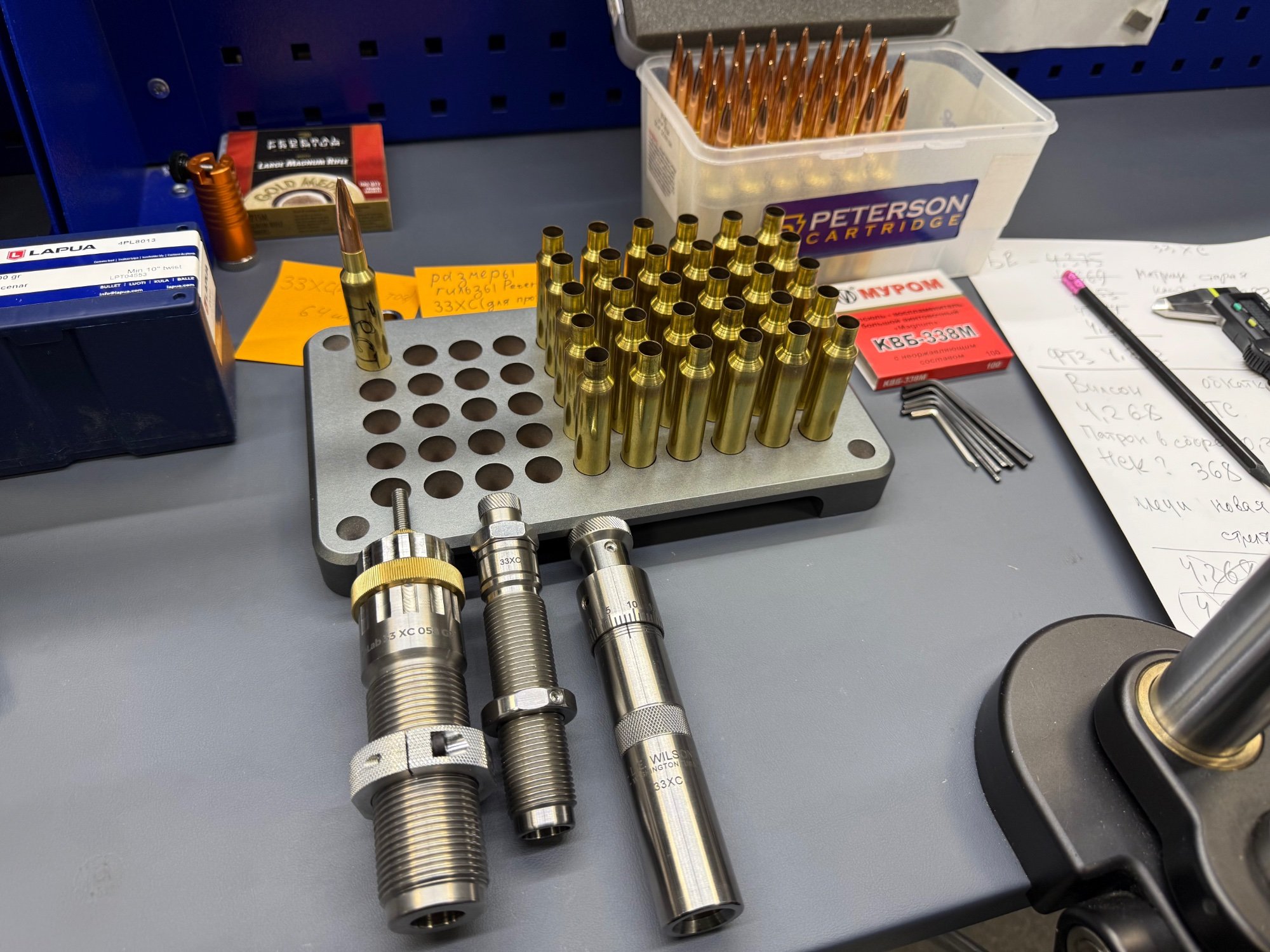

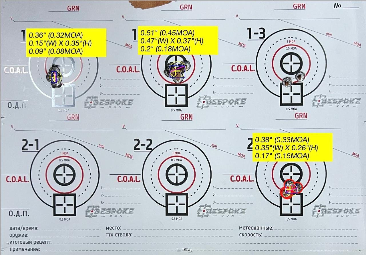

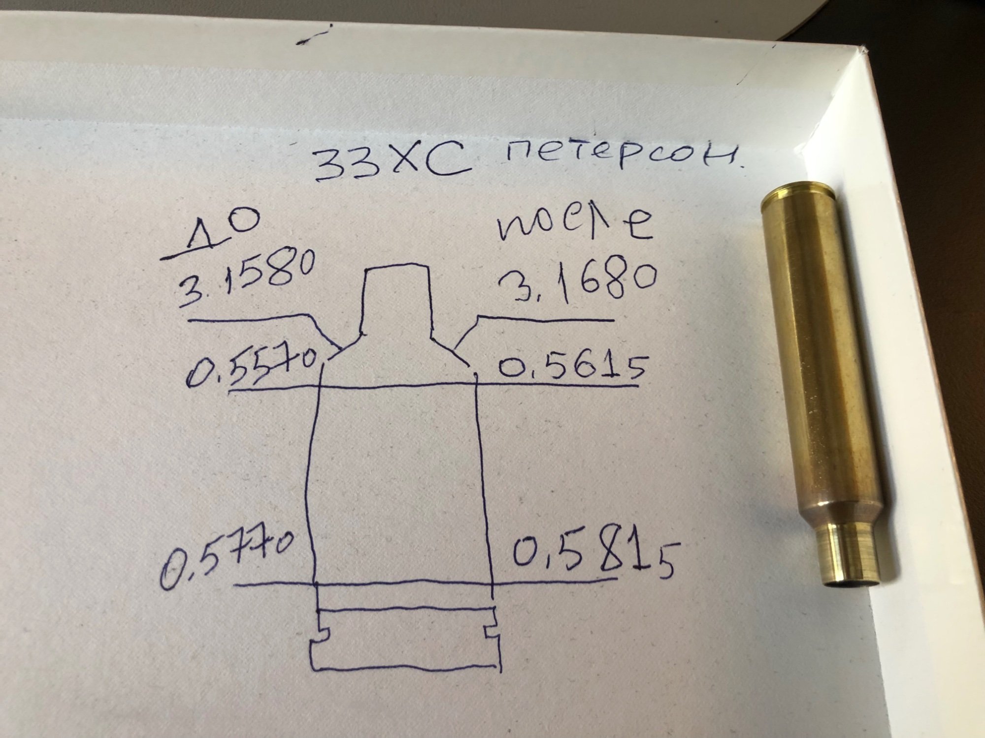

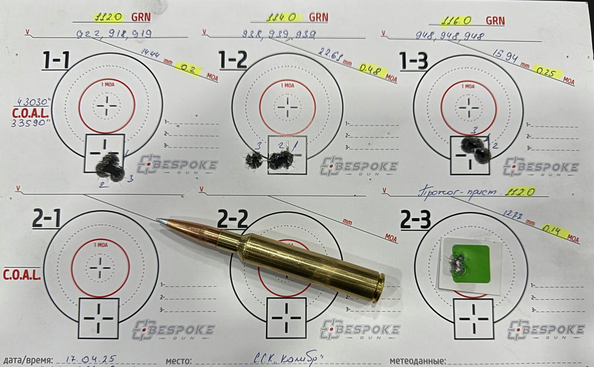

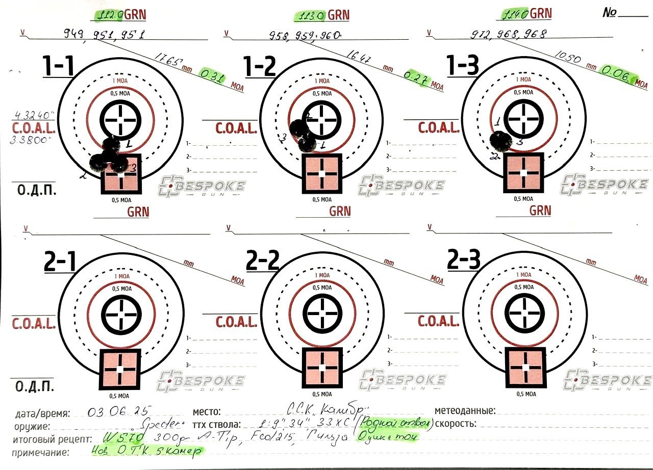

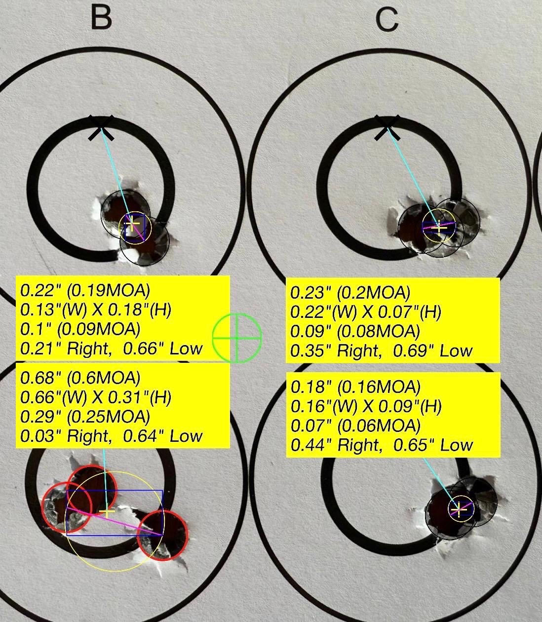

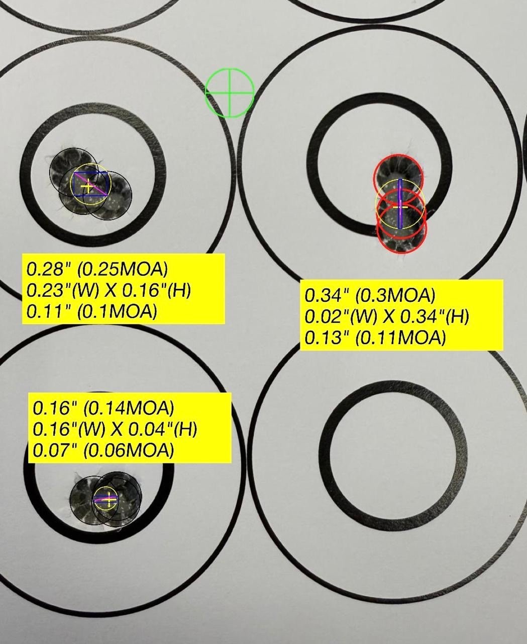

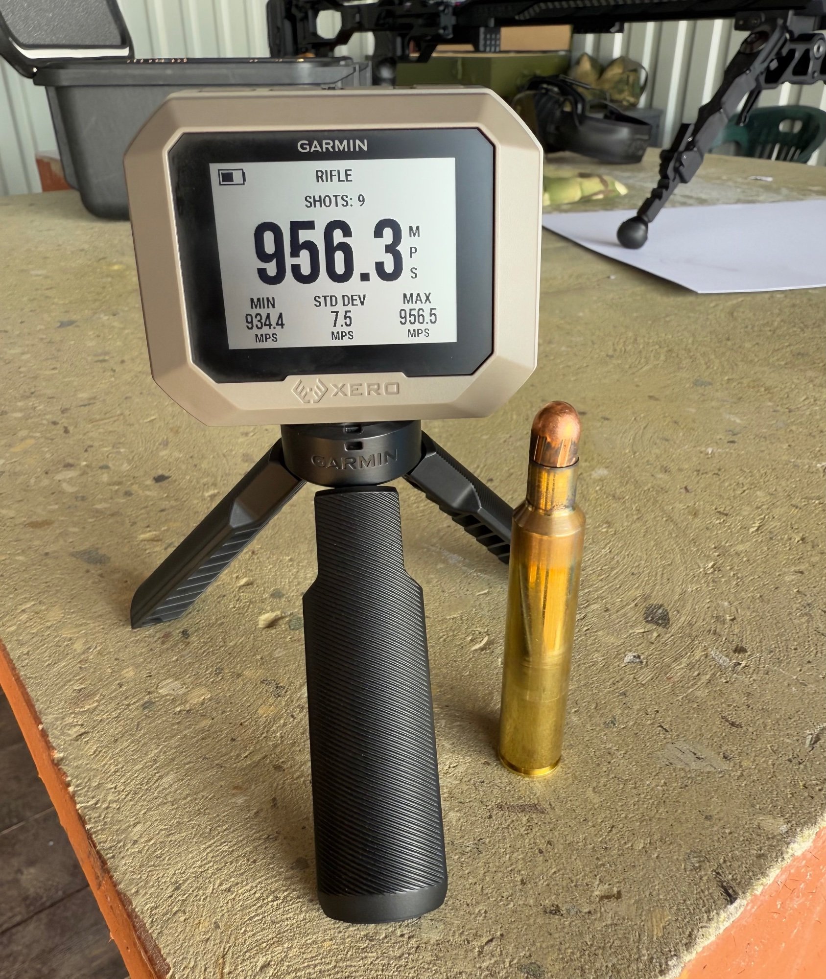

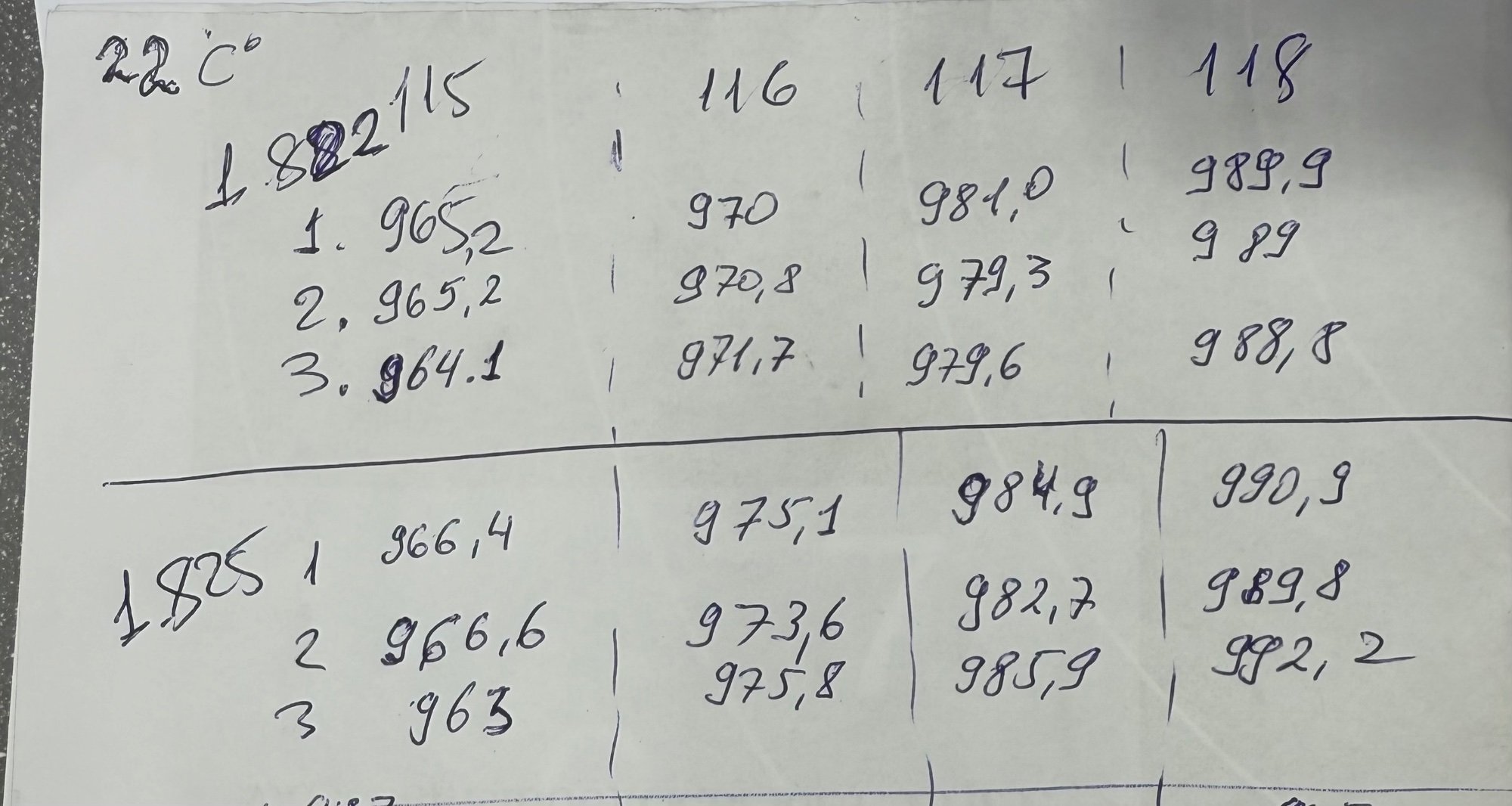

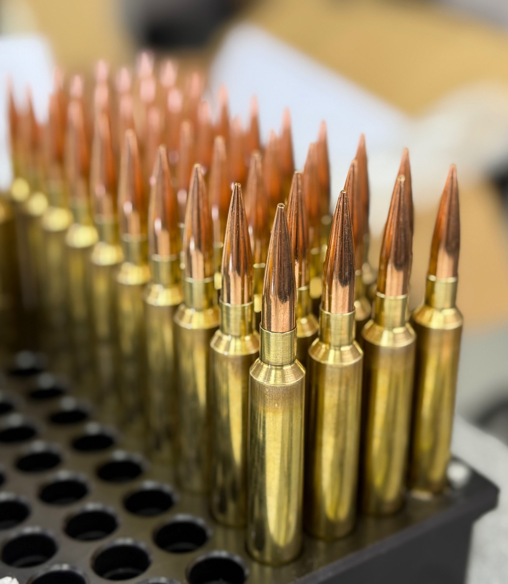

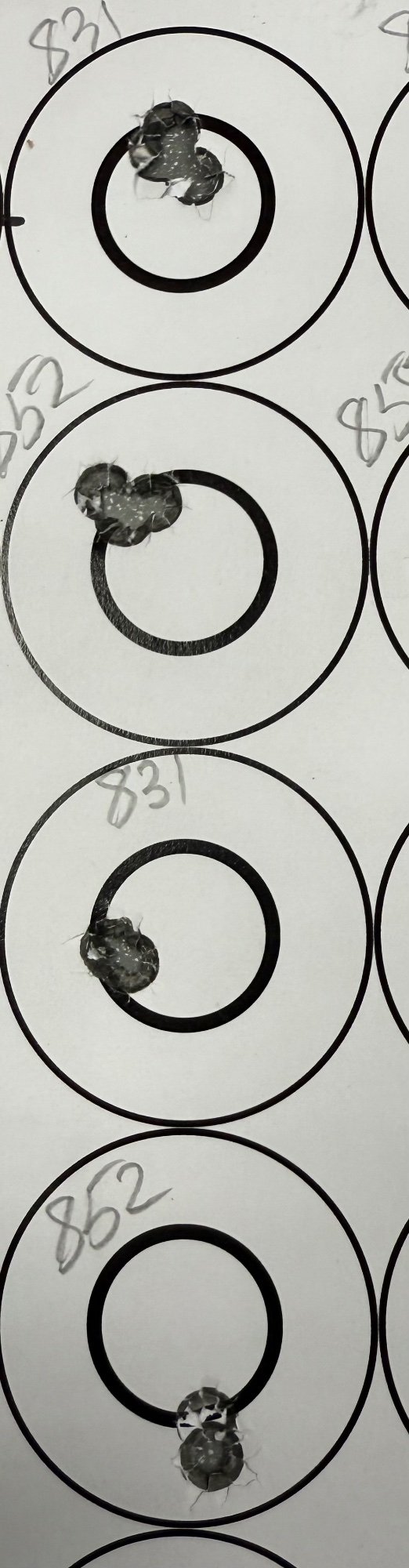

Vovanchik151174 Опубликовано: 17 мая 2025 Поделиться Опубликовано: 17 мая 2025 Такой разбег по навескам 112.0-116.0 и кучность не ухудшается, впечатляет! Игорь как вам гильзы Петерсон ? Пробовал их в 308 какие то странные гильзы, очень мягкие, но при обдувки соколом без пули вообще не поменяли размер, лапуа формуются на ура кроме проточки Ссылка на комментарий
НСК-И Опубликовано: 17 мая 2025 Автор Поделиться Опубликовано: 17 мая 2025 Петерсон 33хс хорошие гильзы, минусов пока не выявил. Да и других вроде нет в этом калибре. Ссылка на комментарий

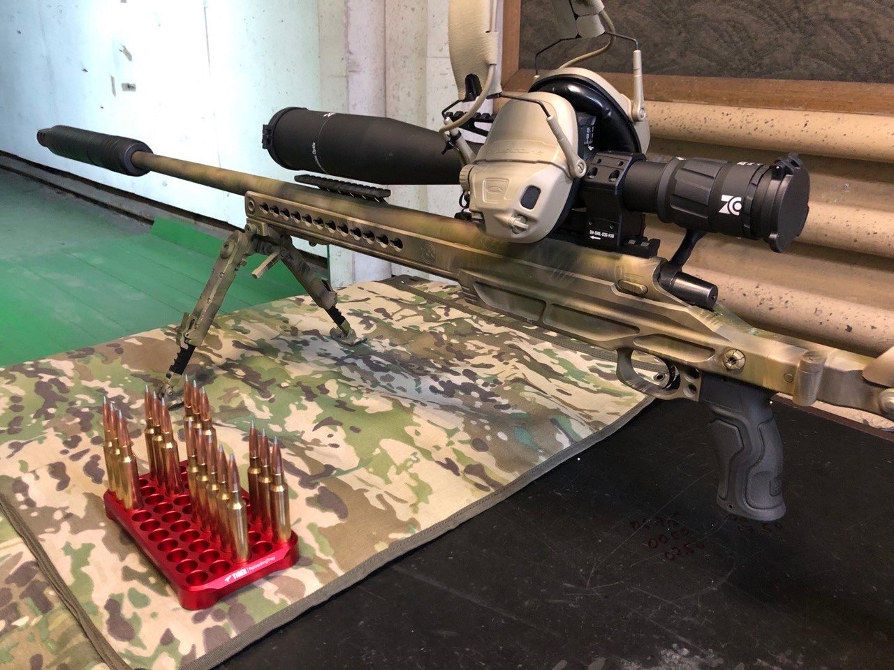

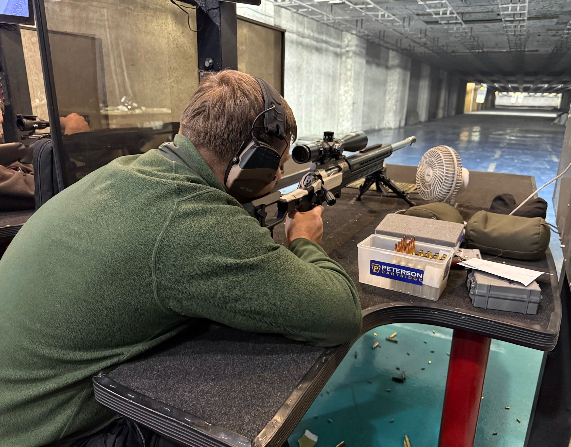

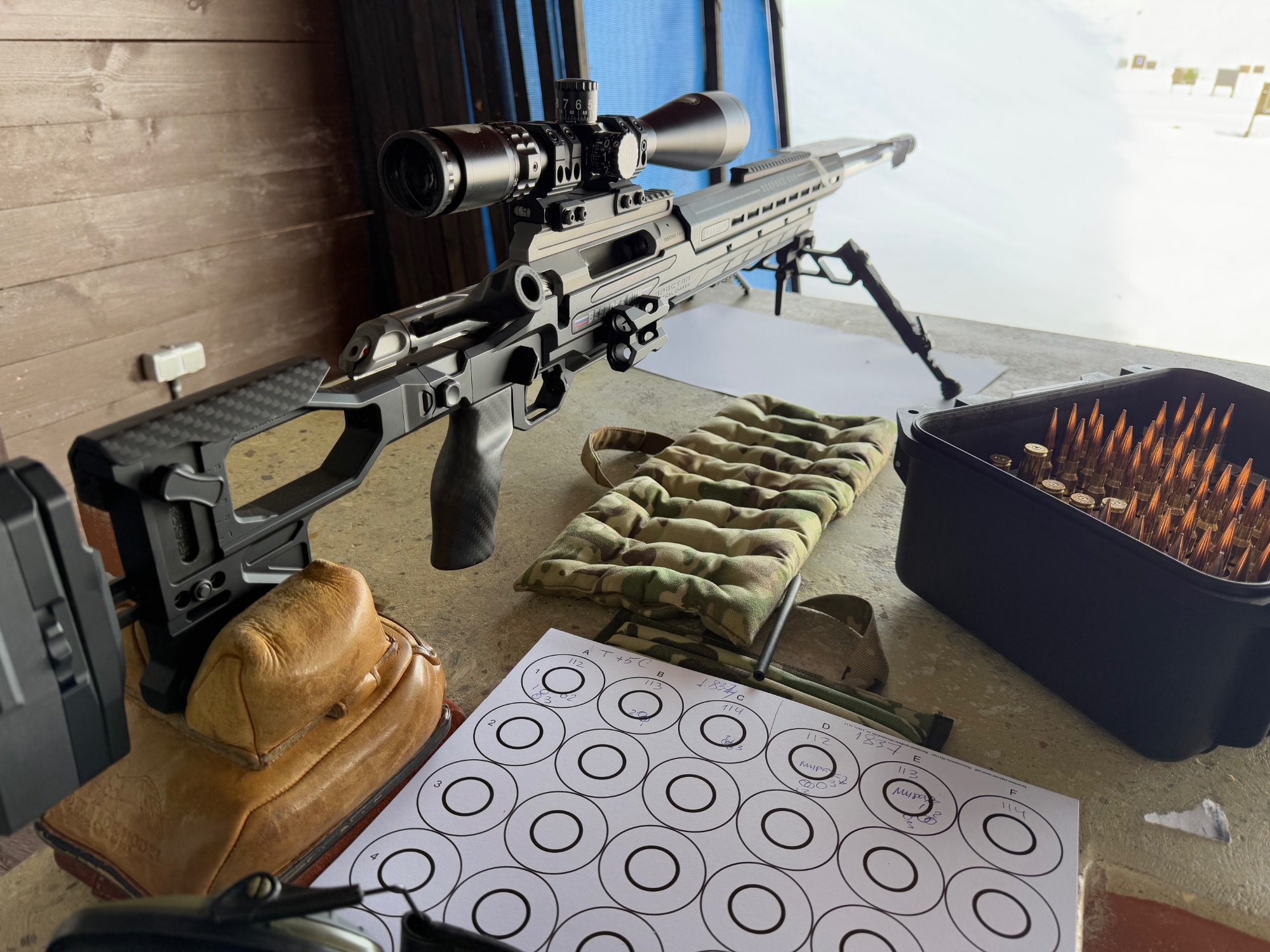

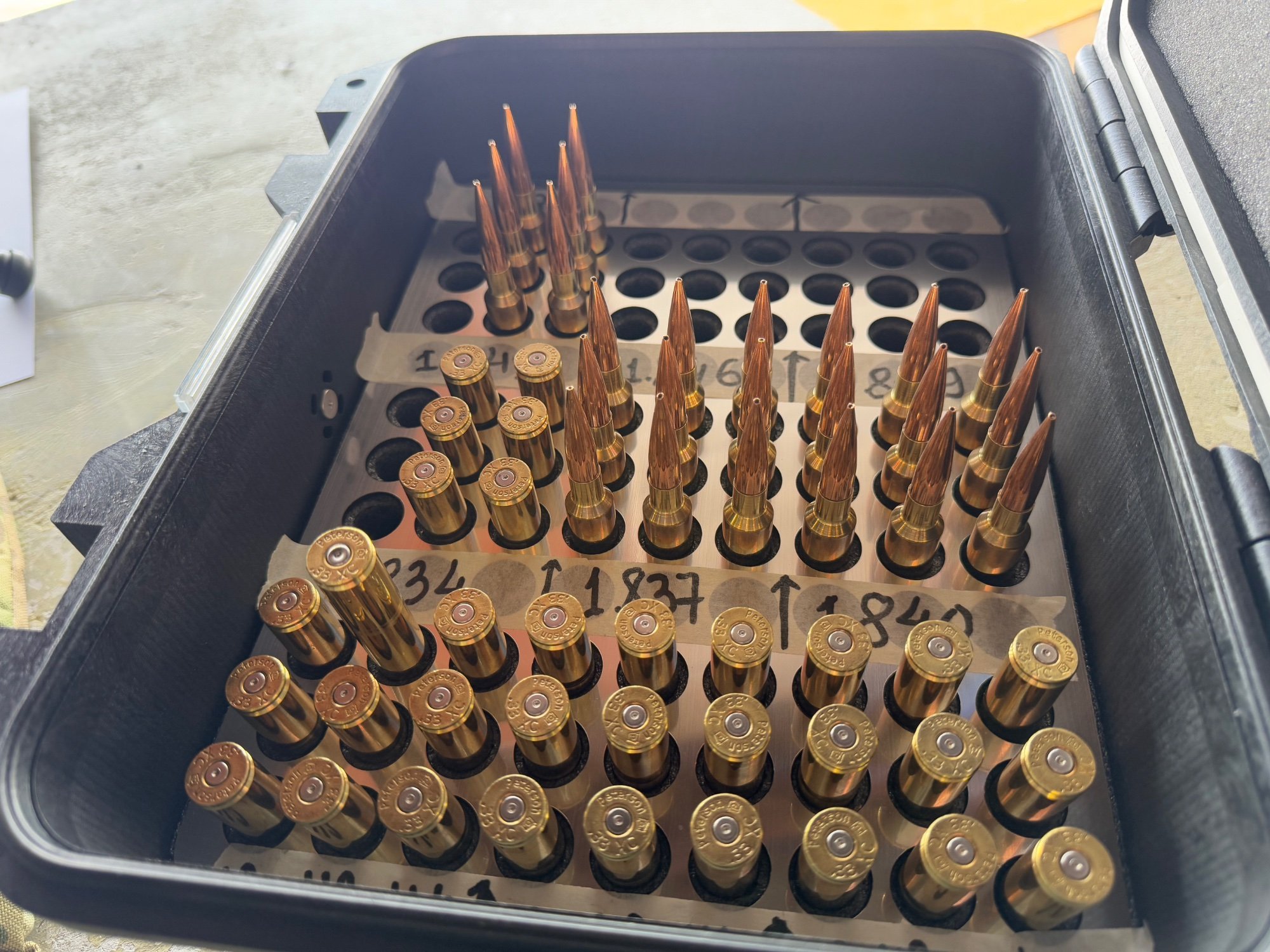

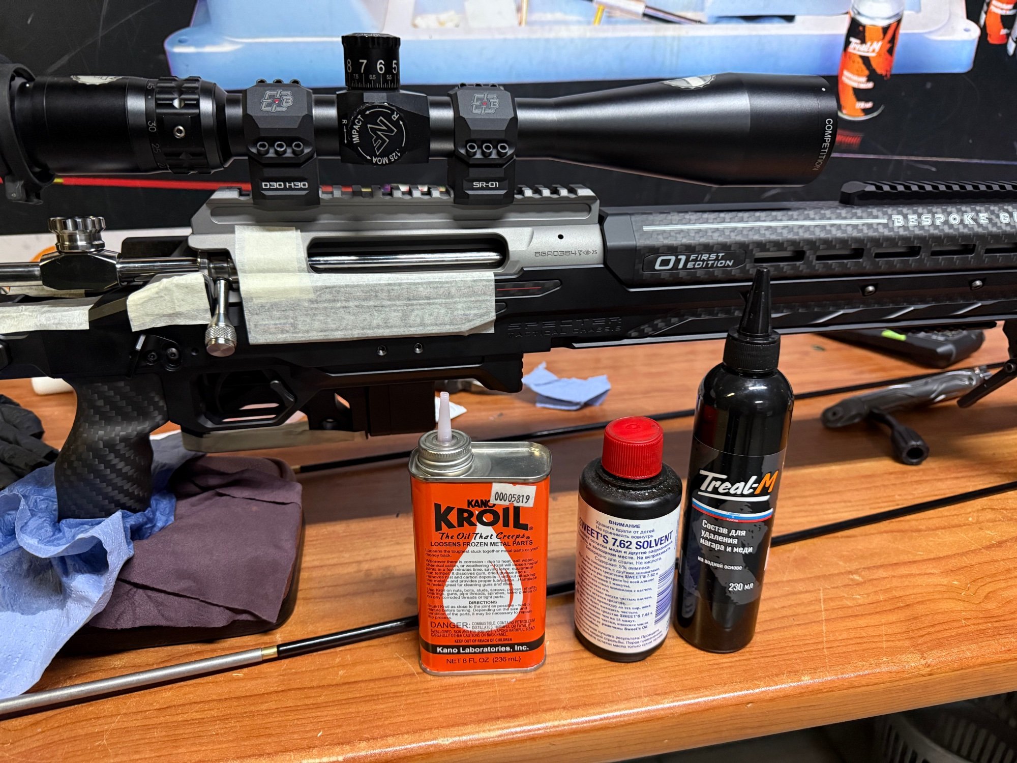

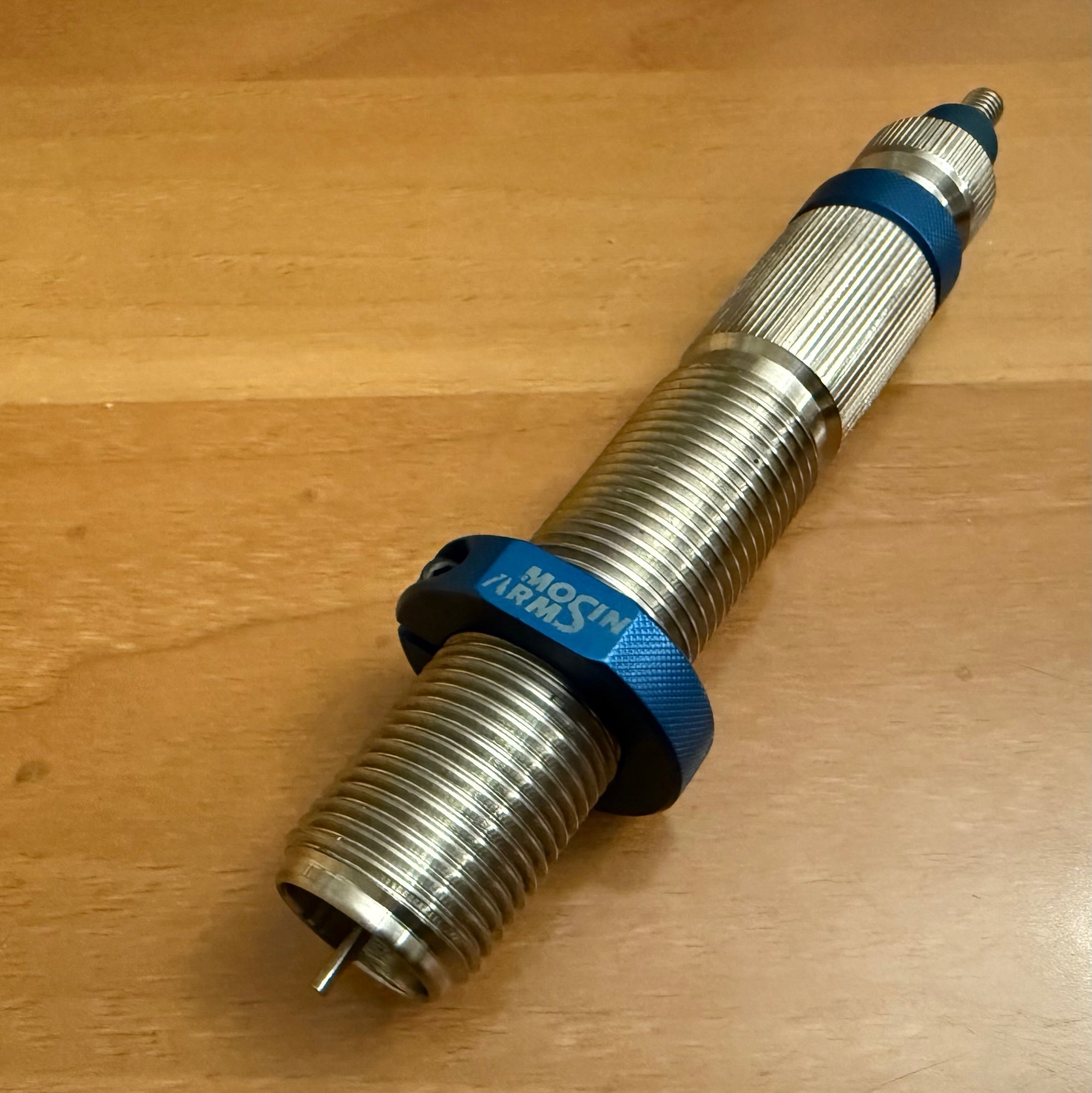

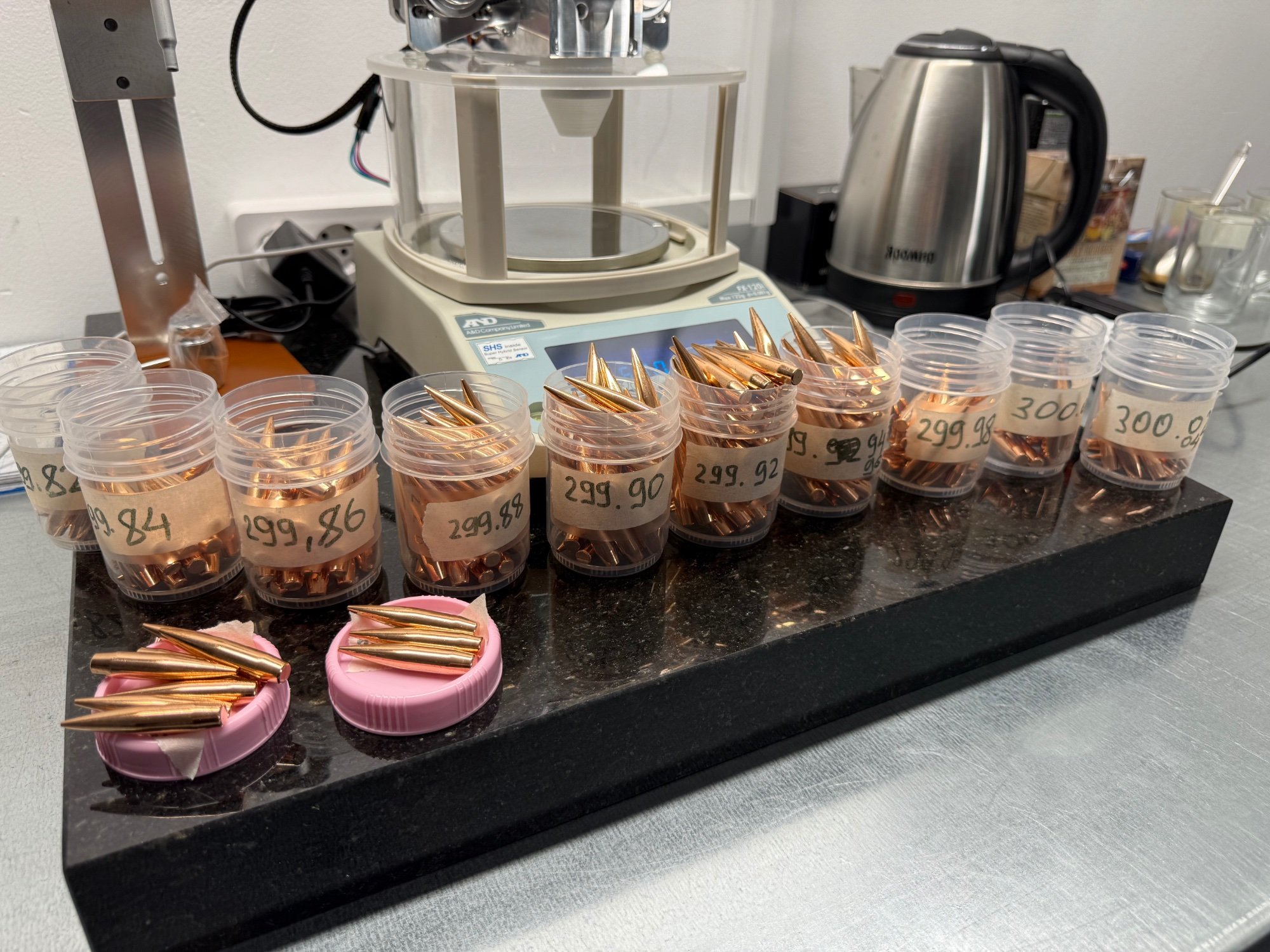

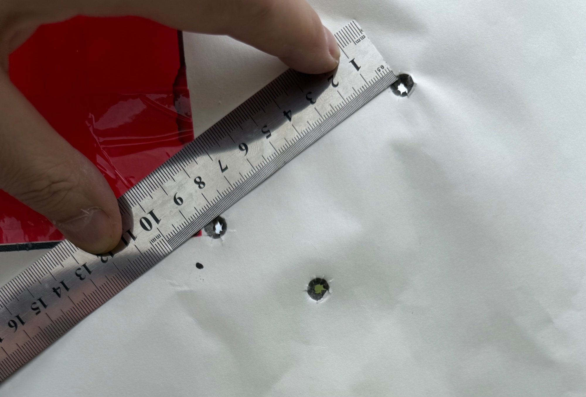

НСК-И Опубликовано: 17 мая 2025 Автор Поделиться Опубликовано: 17 мая 2025 (изменено) Насчет обдувки соколом ничего сказать не могу. Всегда совмещаю обкатку ствола и формовку гильз выстрелом с заряженной пулей. Обкатка ствола, это не просто выстрел-чистка, можно совместить многие моменты. Пострелять , понять какую вкладку любит комплекс, сделать тесты матриц, посмотреть кучность. Сбор информации никто не отменял , это полезная информация. Настройка требует тщательной подготовки комплекса и всей системы на всех этапах. Как правило, это три-четыре выезда. На всякий случай фото развертки с заводским неком. Изменено 3 марта пользователем НСК-И Ссылка на комментарий

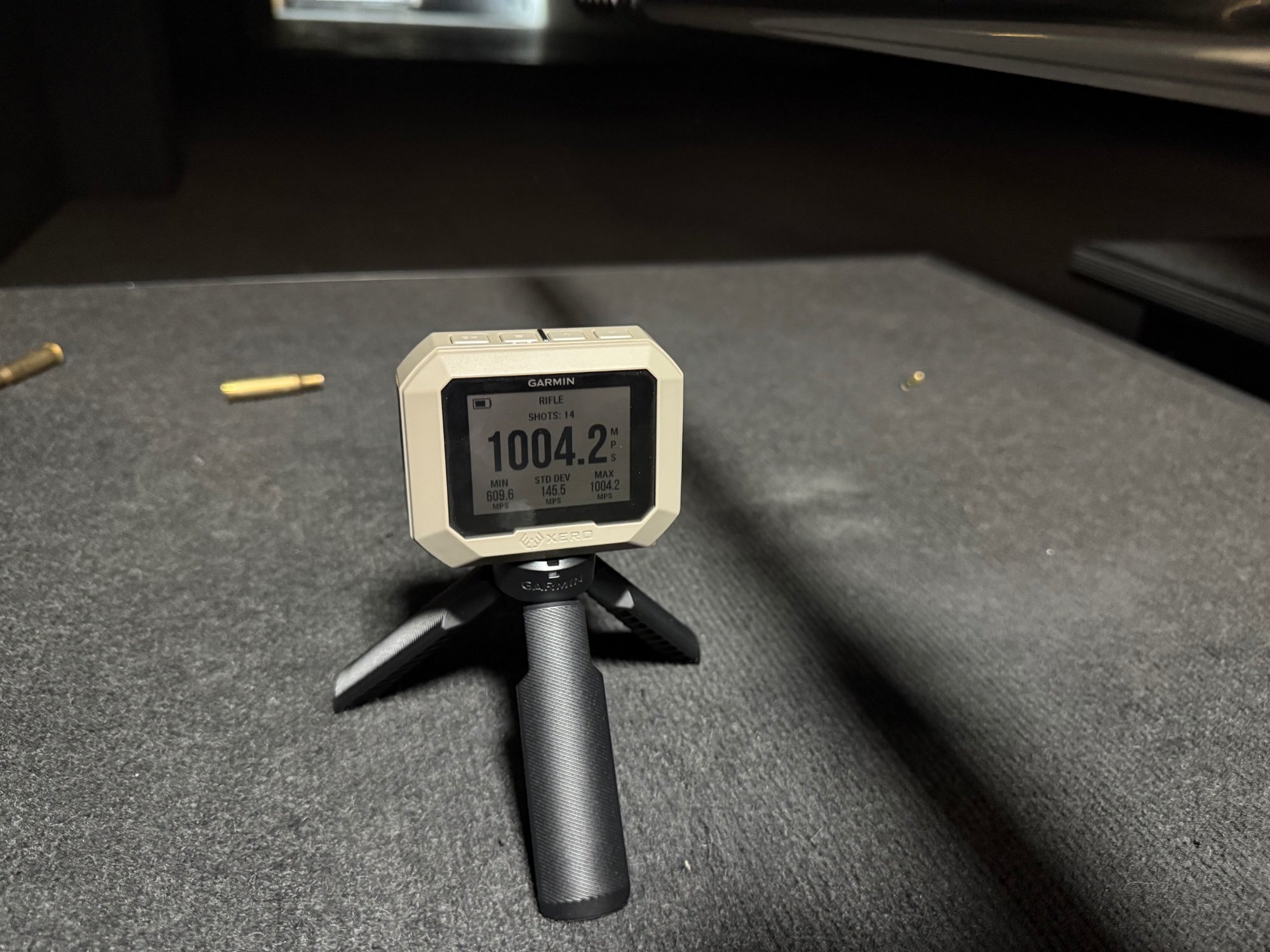

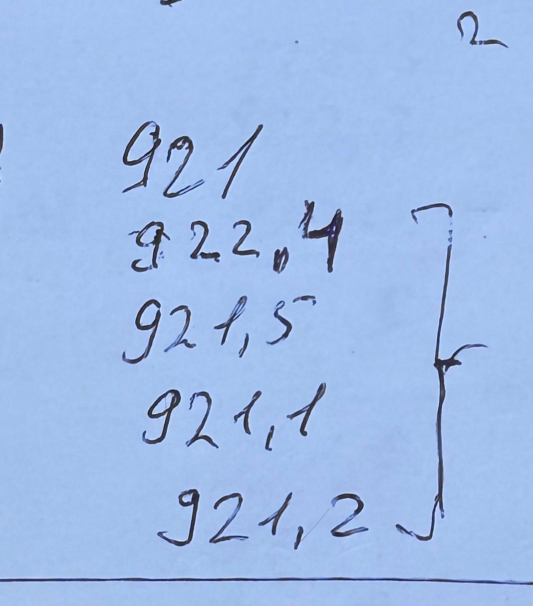

НСК-И Опубликовано: 17 мая 2025 Автор Поделиться Опубликовано: 17 мая 2025 24 минуты назад, Vovanchik151174 сказал: Такой разбег по навескам 112.0-116.0 и кучность не ухудшается, впечатляет! Диапазон скоростей 920-960 я уже проверил на другой системе . На Спектре хочу проверить диапазон 960-1000 м /с На Спектре железо с большим запасом по надежности , должно получиться. Обычное железо не держит чрезмерные навески и скорости, звенит . И опасно это, выходить на экстремальные скорости можно только на правильном железе . Ссылка на комментарий
Vovanchik151174 Опубликовано: 17 мая 2025 Поделиться Опубликовано: 17 мая 2025 31 минуту назад, НСК-И сказал: Диапазон скоростей 920-960 я уже проверил на другой системе . На Спектре хочу проверить диапазон 960-1000 м /с На Спектре железо с большим запасом по надежности , должно получиться. Обычное железо не держит чрезмерные навески и скорости, звенит . И опасно это, выходить на экстремальные скорости можно только на правильном железе . Железо может и выдержит, но если гильза будет одноразовой то золотой комплекс получится... 🙂 Ссылка на комментарий
НСК-И Опубликовано: 17 мая 2025 Автор Поделиться Опубликовано: 17 мая 2025 (изменено) 17.05.2025 в 14:04, Vovanchik151174 сказал: 17.05.2025 в 13:30, НСК-И сказал: Железо может и выдержит, но если гильза будет одноразовой то золотой комплекс получится Здесь все просто . На очередном выезде нахожу точку старта , на этой точке иду по навескам и определяю передоз. Далее беру вторую гильзу , на этой гильзе на самой высокой навеске (без передоза) начинаю тестировать циклы, выстрел-фулсайз без отжига . Если гильза пройдет 10 циклов , значит она и больше пройдет . Я так делаю на неизвестных калибрах , делал на 338 импрувт, отстрелял 13 раз одну гильзу, схема сработала на 100%.( третья слева на фото) 33 ХС на скорости 950 гильза спокойно пережила пять циклов ( вторая слева, заводской нек) дальше не ходил. Изменено 5 июня 2025 пользователем НСК-И Ссылка на комментарий

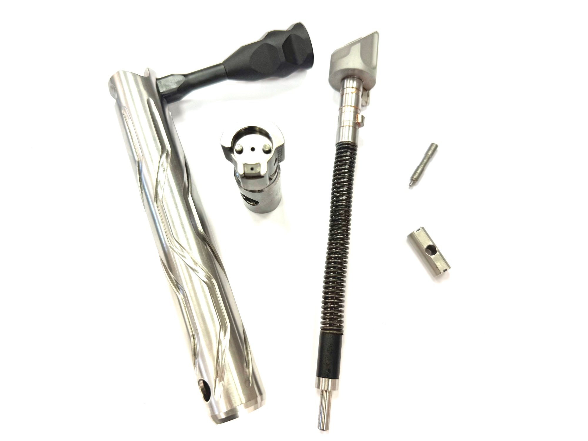

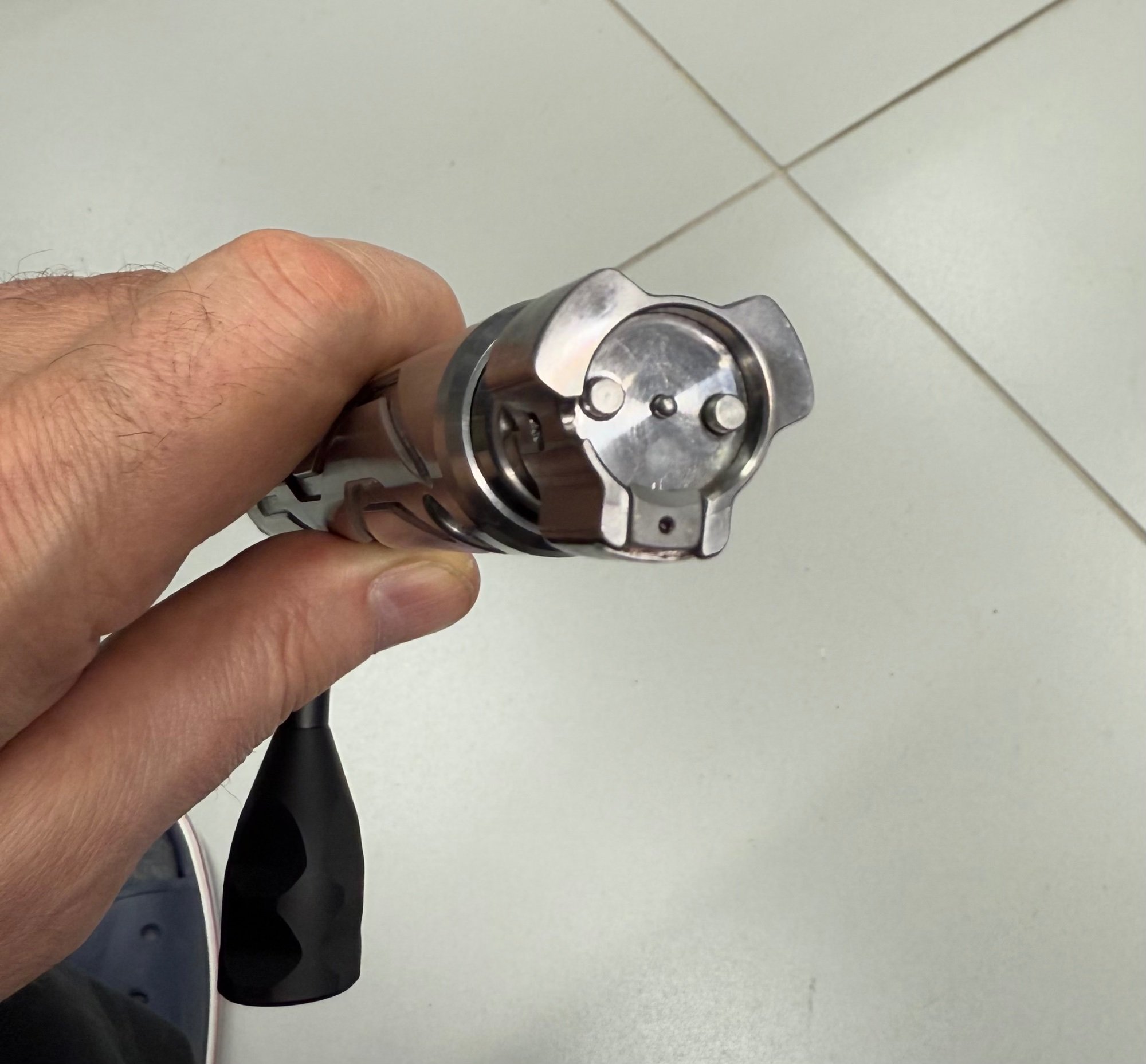

НСК-И Опубликовано: 17 мая 2025 Автор Поделиться Опубликовано: 17 мая 2025 (изменено) 17.05.2025 в 15:37, Заурбек сказал: Почему не выбрали 37хс Игорь? К 37 я отношусь осторожно, кучности на мишенях в 37х калибрах я еще не видел. К 33ХС пришел не случайно, сначала настроил и протестировал этот патрон на другом железе, патрон меня впечатлил. Было принято решение ехать в Беспок на переговоры. Понимание нашли сразу, все хотелки были учтены. Спектр позволяет закручивать 37е в эту затворную группу, группа рассчитана на 37е, перекрутить ствол и всё. Возможно, время придет и займусь 37ХС. Но для начала нужно освоить то что уже есть. Что касается пуль 338, сейчас есть пули под все мои задачи , все в доступе, пули отличного качества . Основные для 33ХС хорнади а тип 300 и Бергер 300. Одна гильза , один порошок , одна кнопка , что еще нужно для счастья 😂 Изменено 23 мая 2025 пользователем НСК-И Ссылка на комментарий

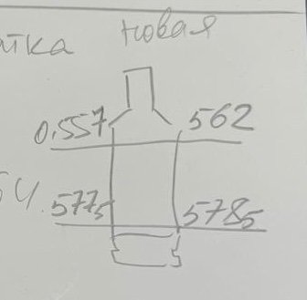

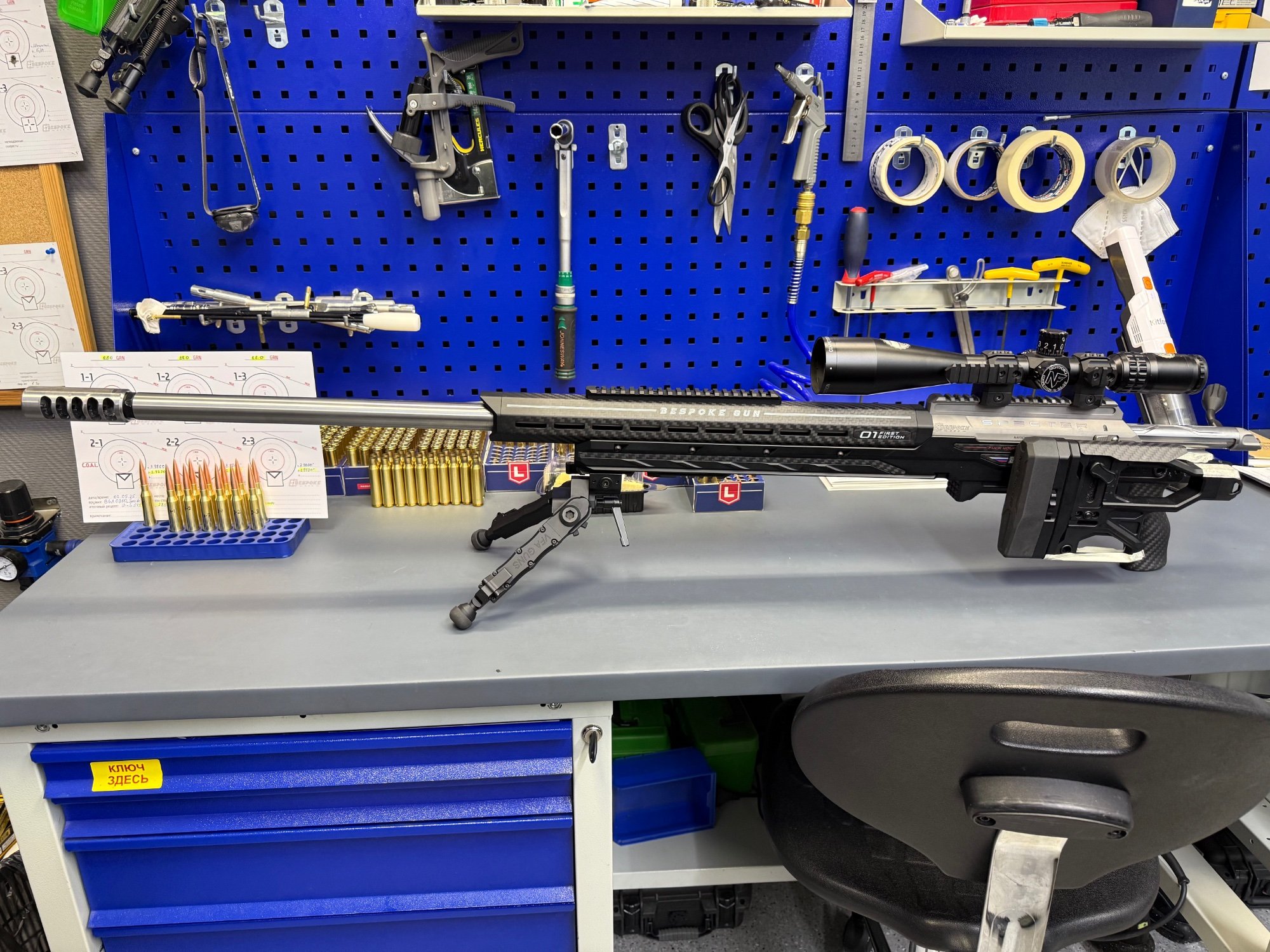

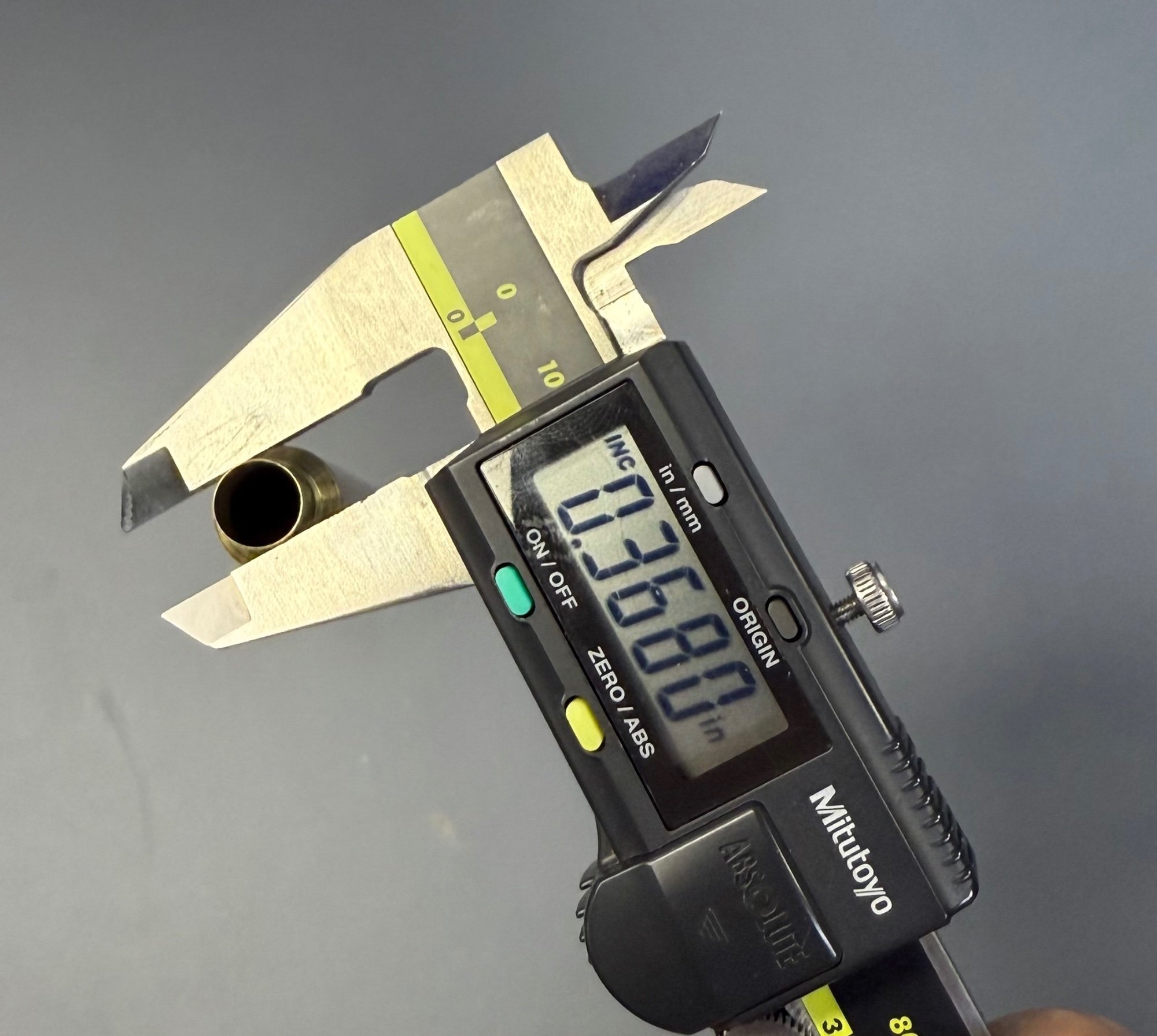

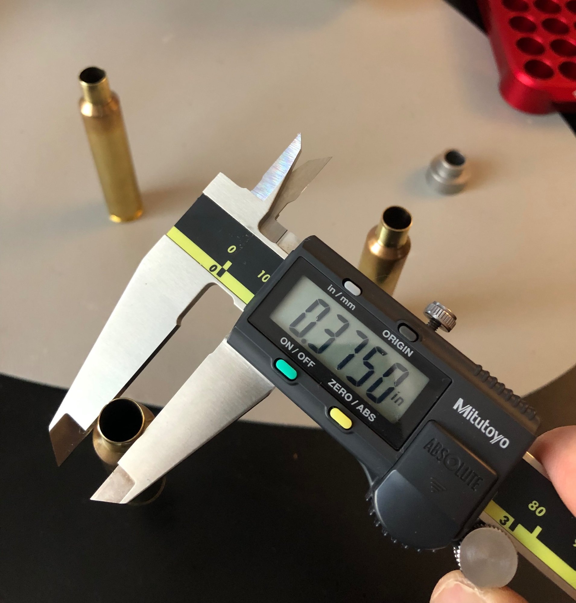

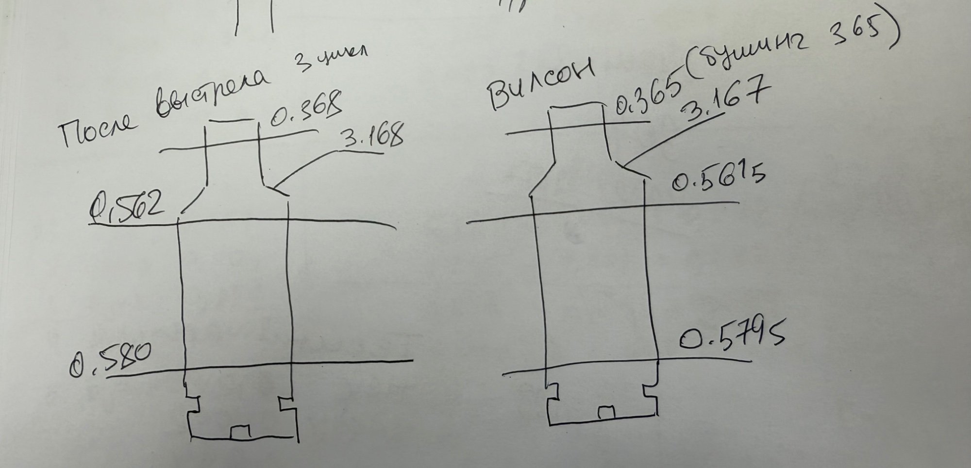

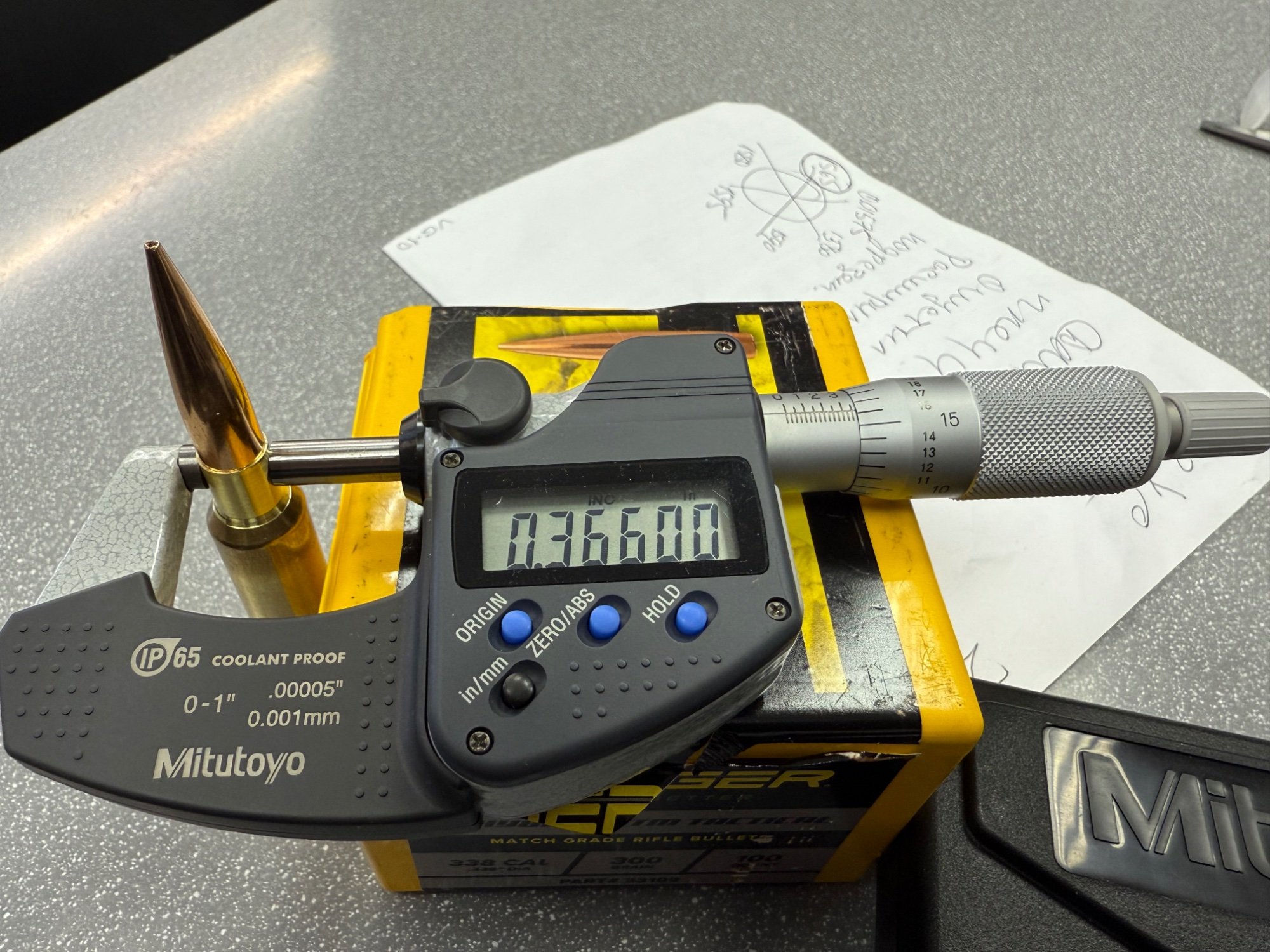

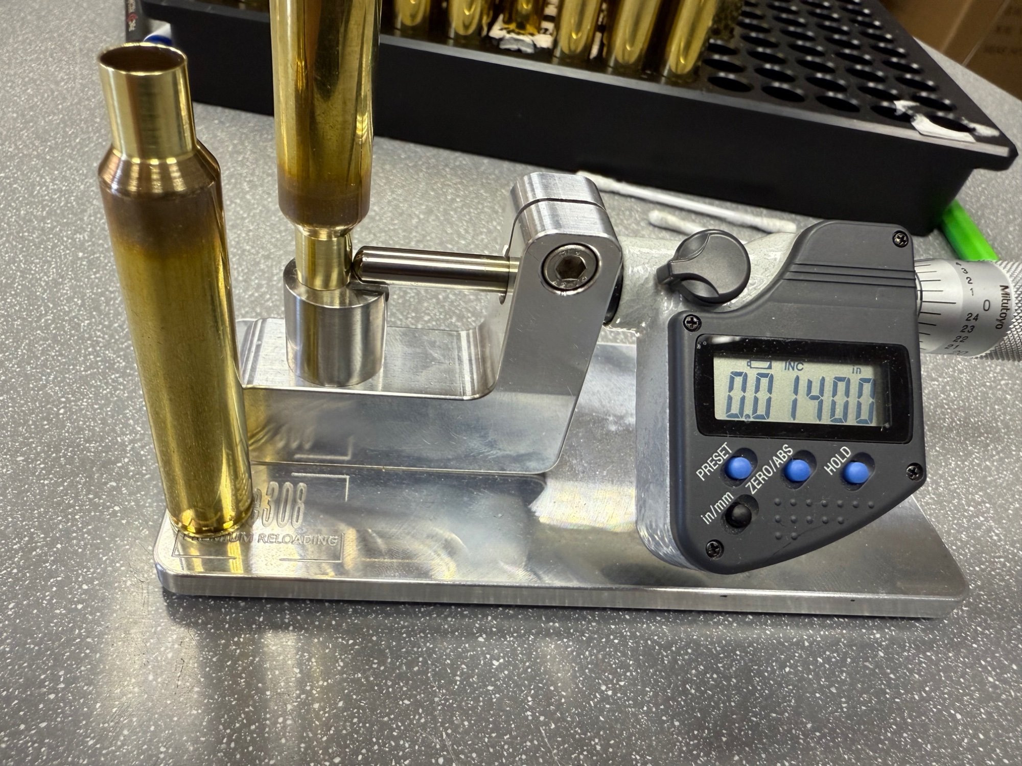

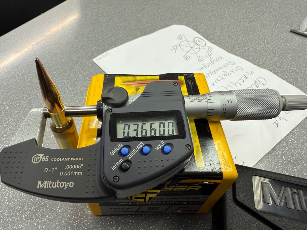

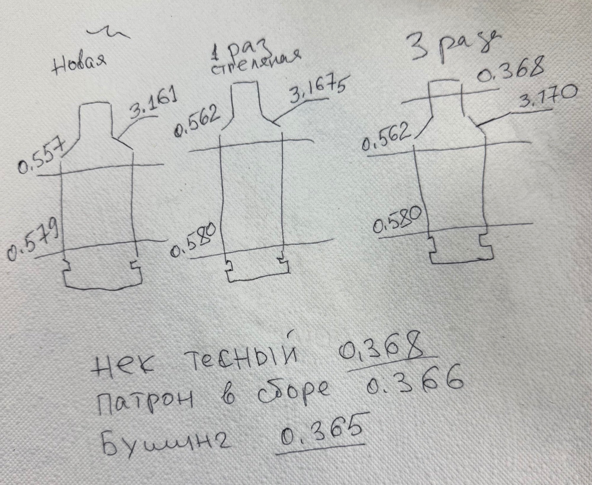

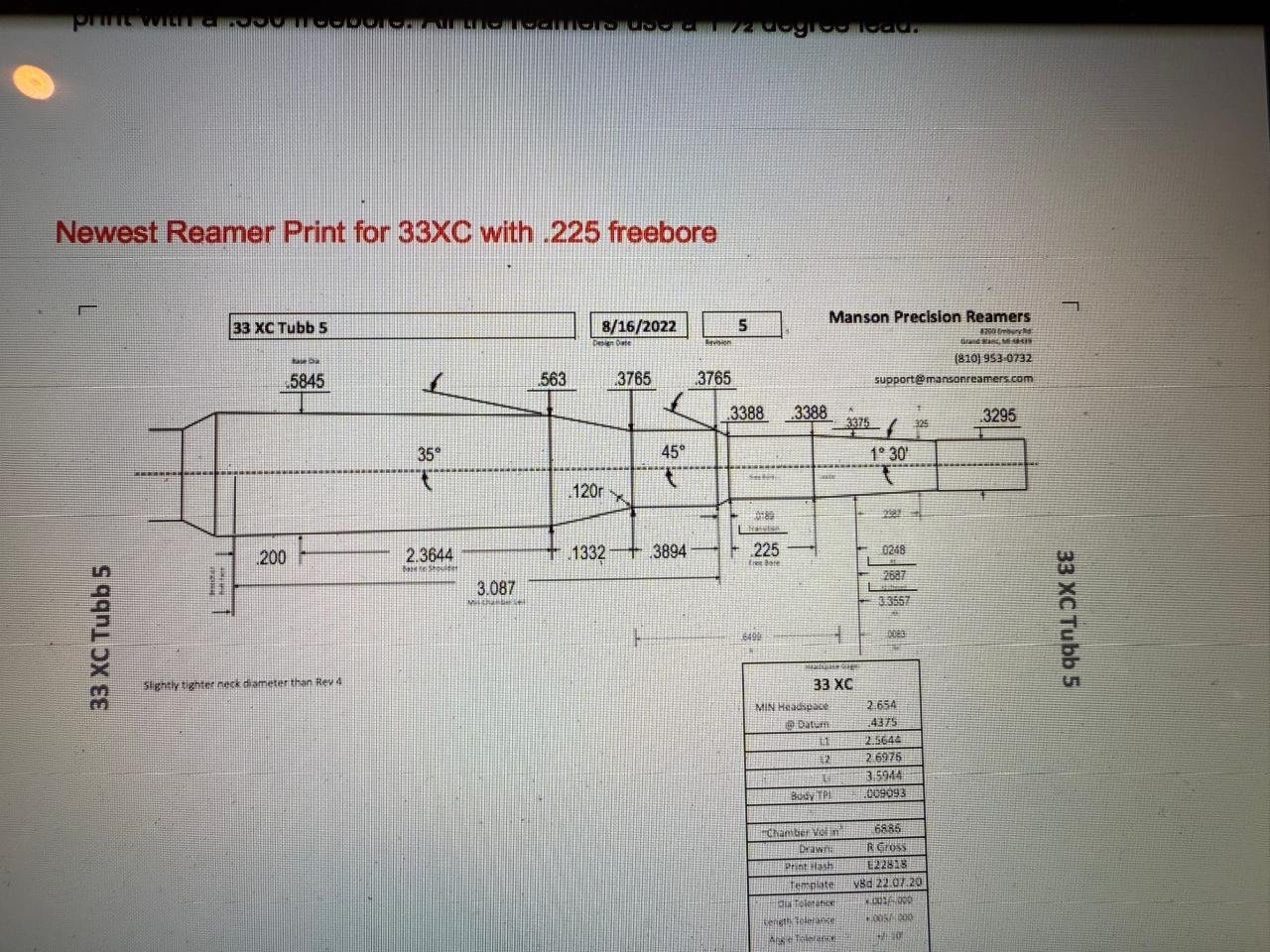

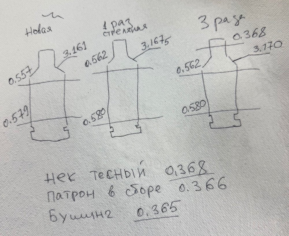

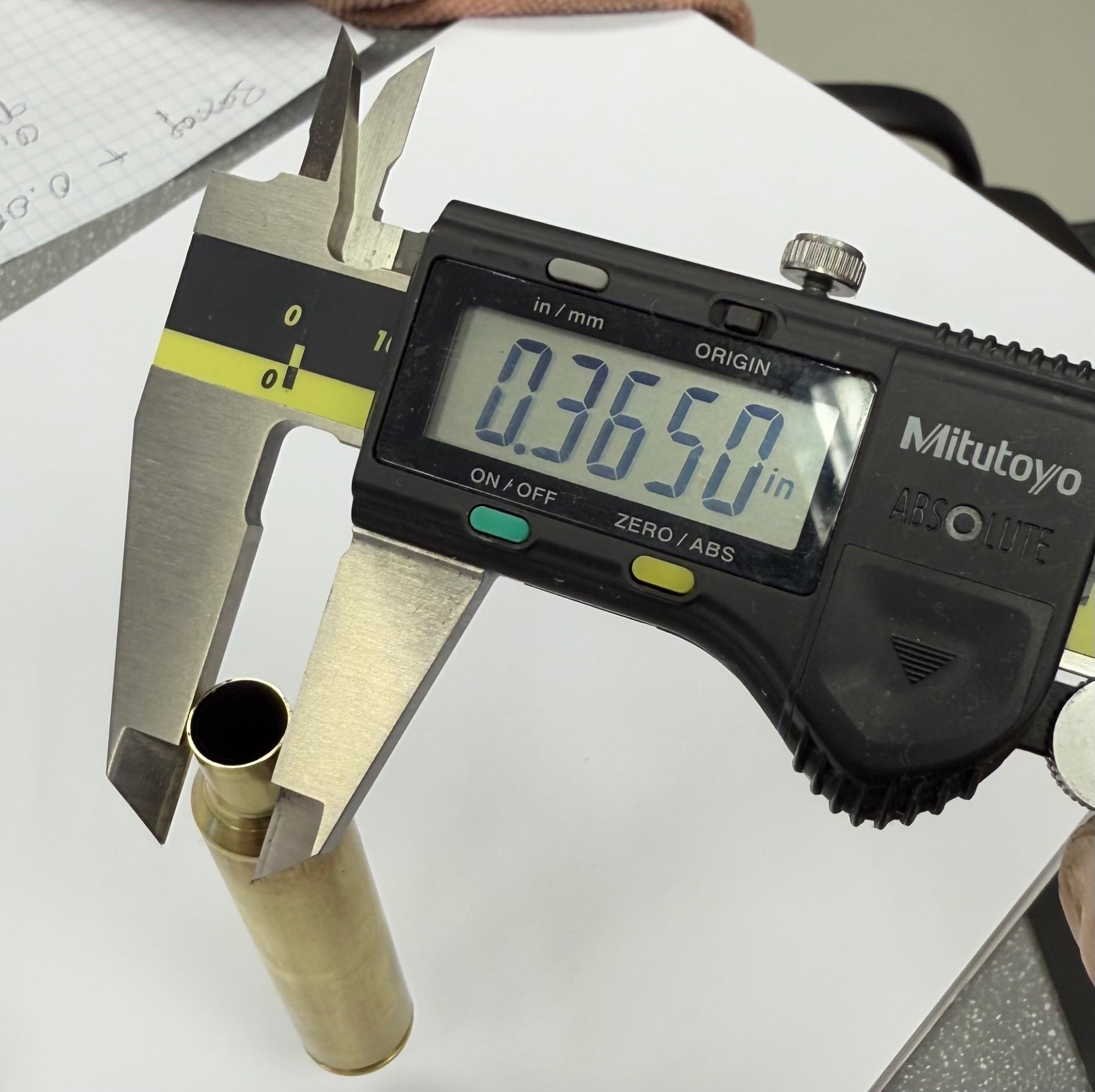

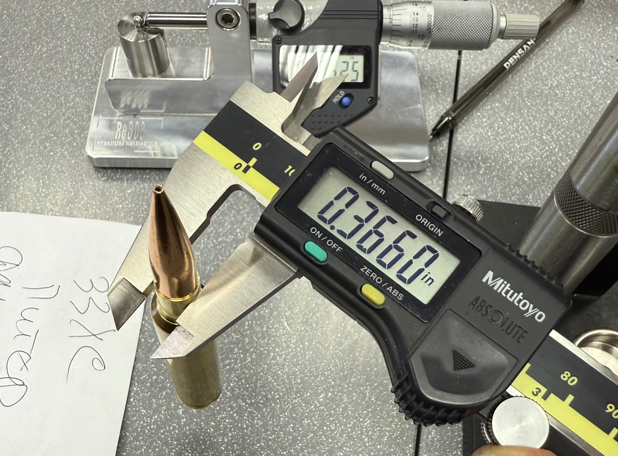

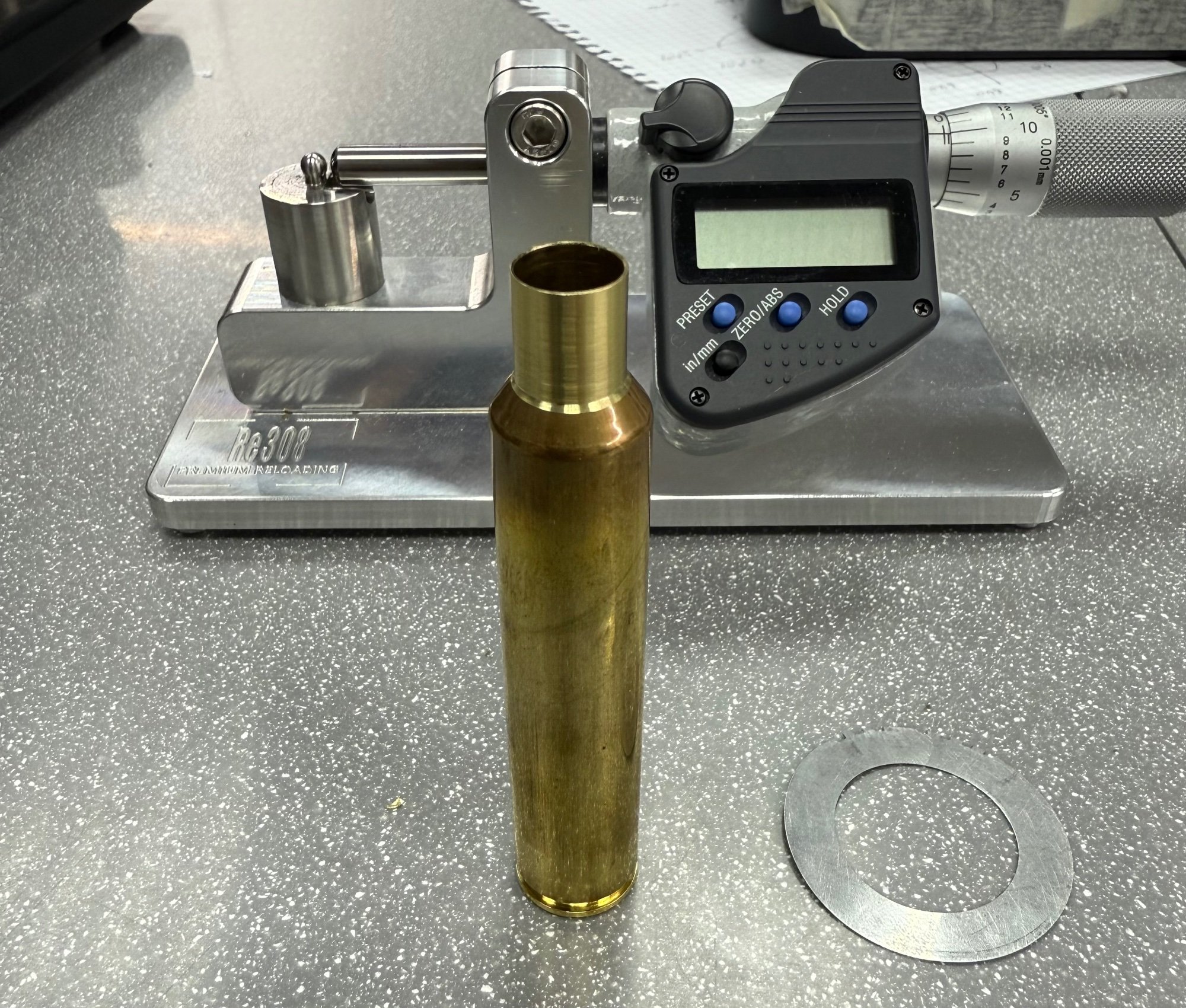

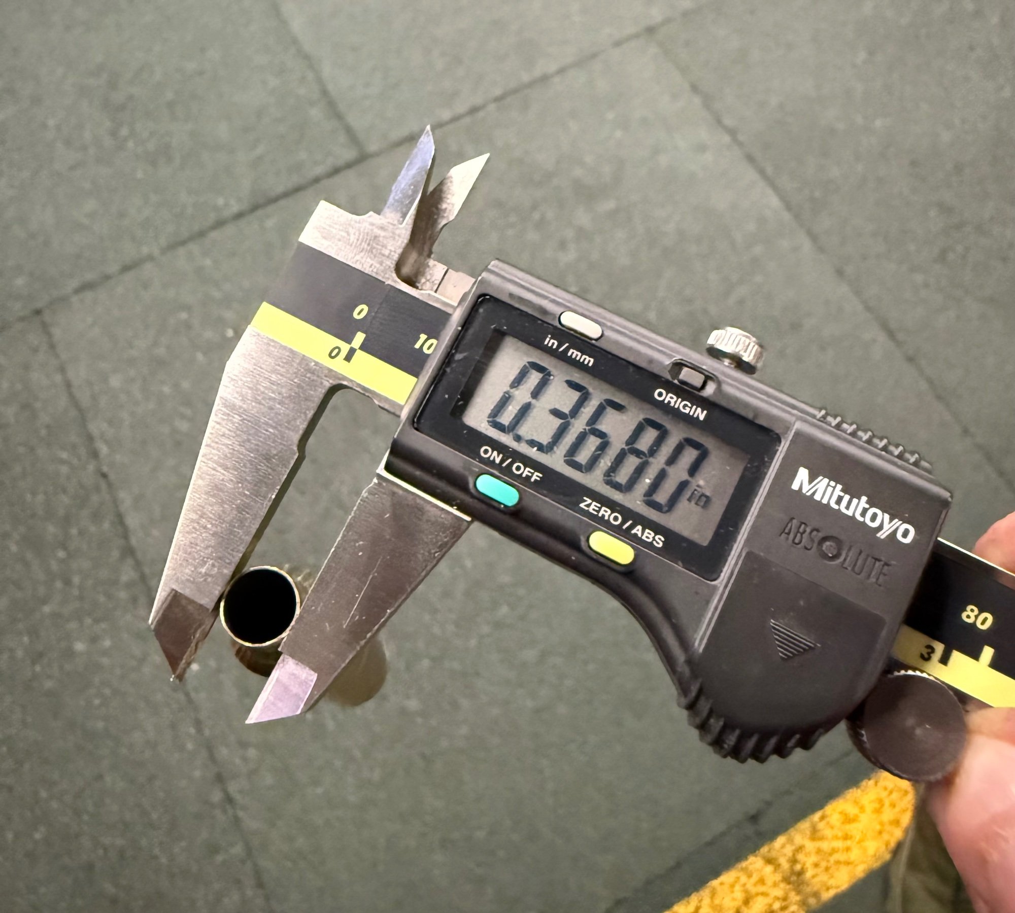

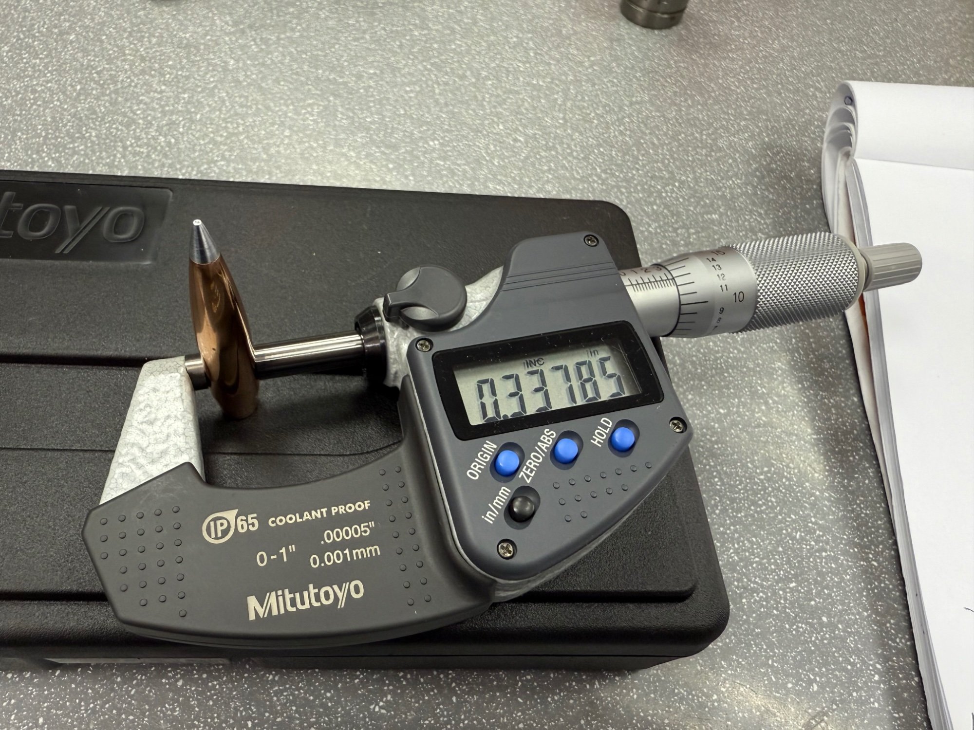

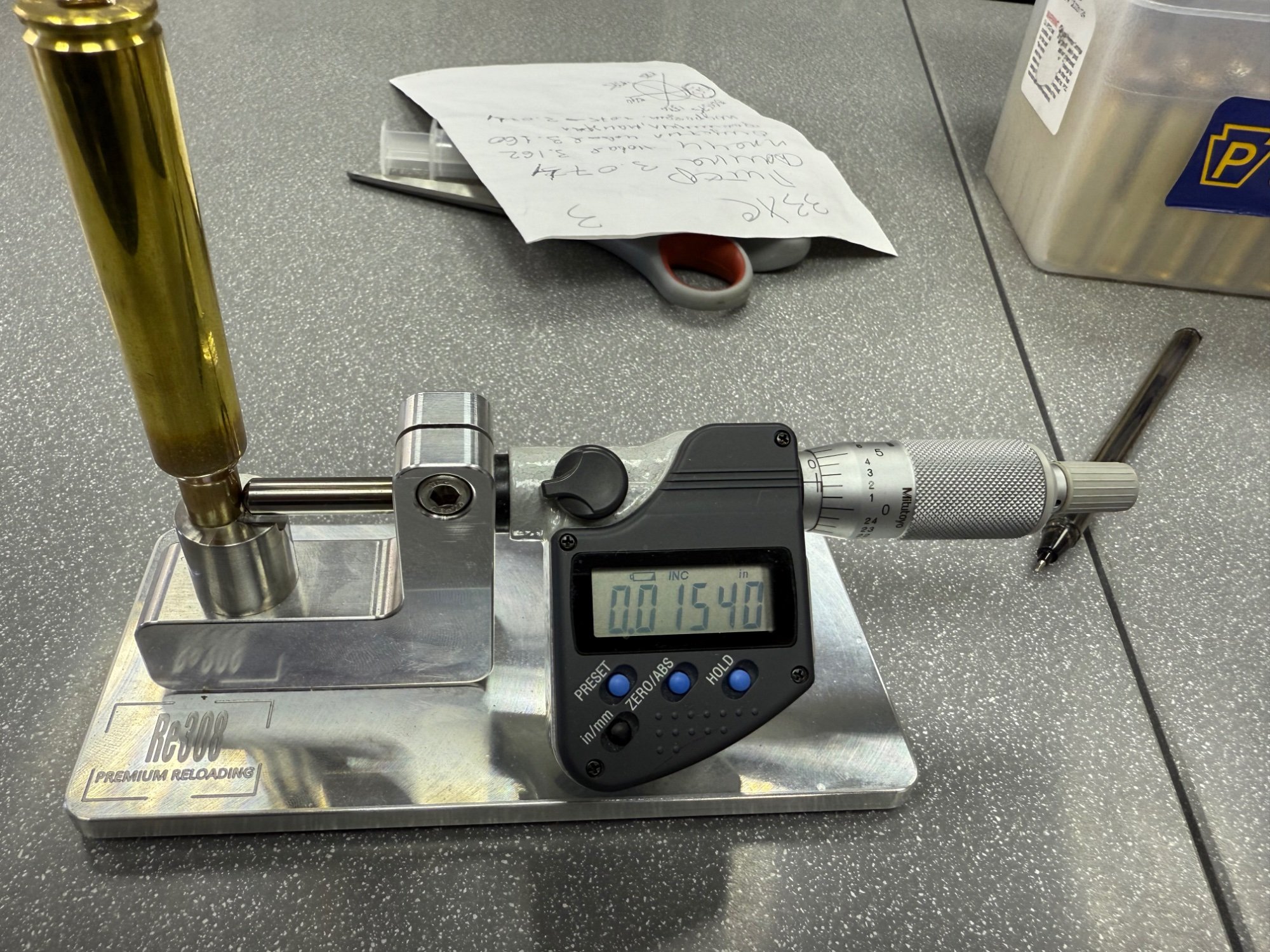

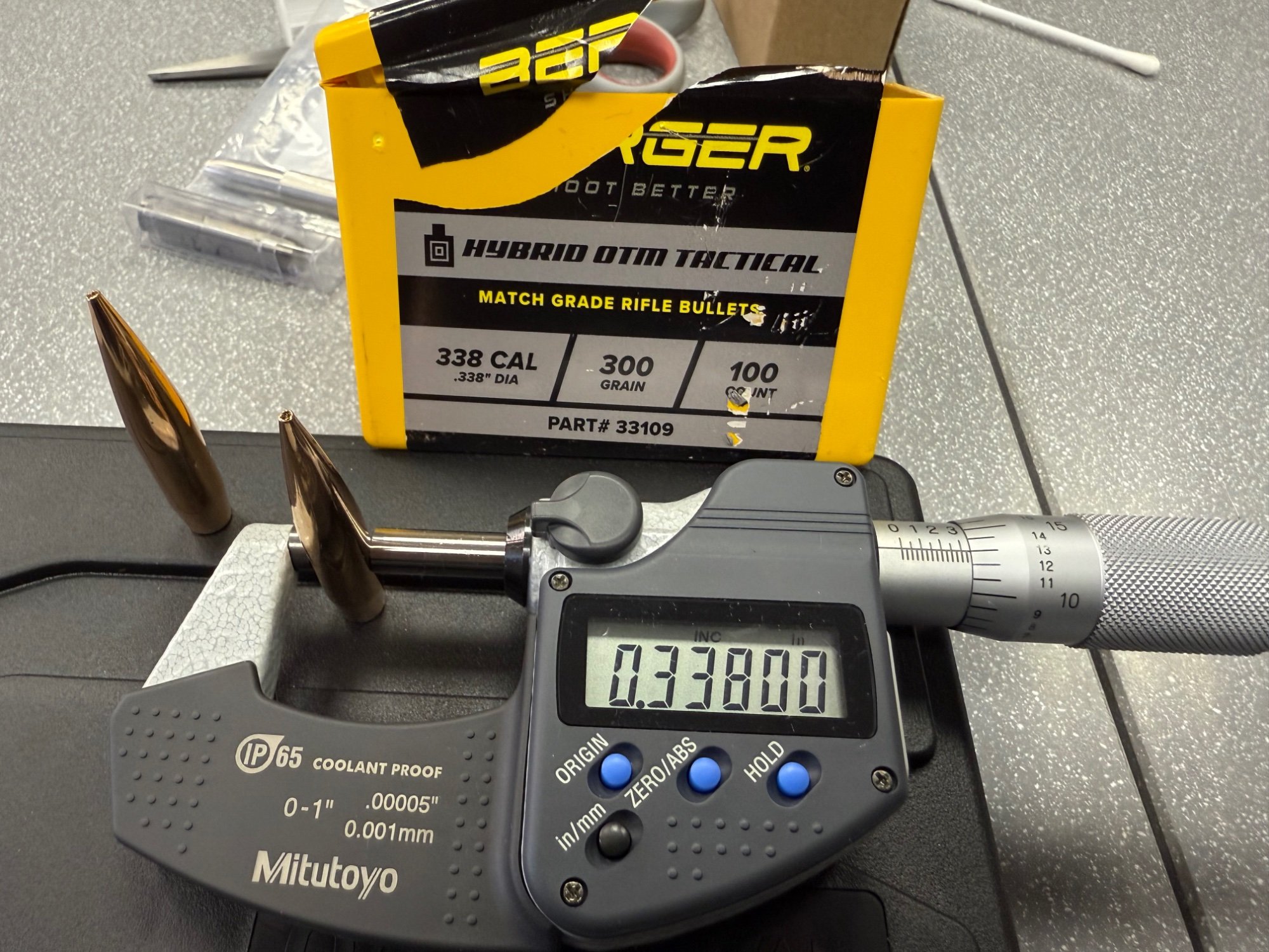

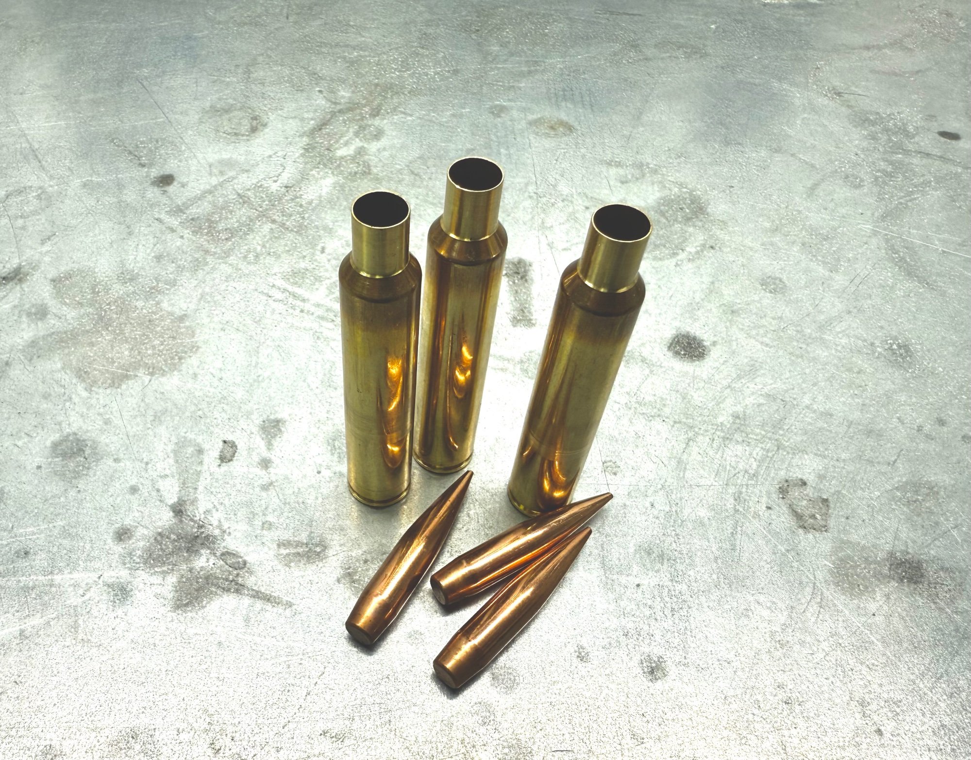

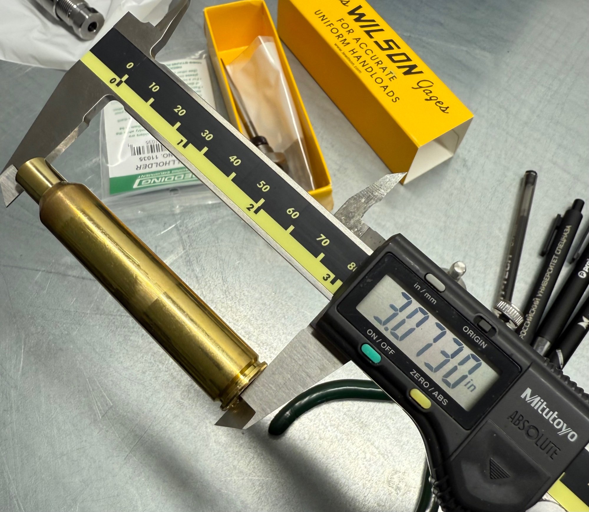

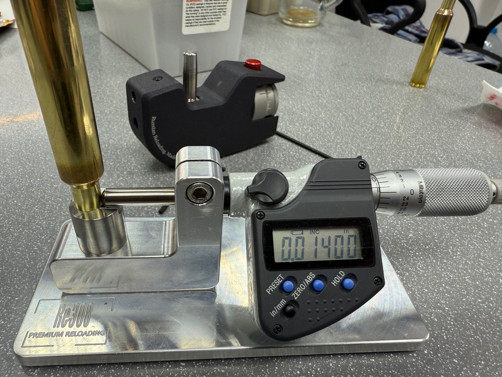

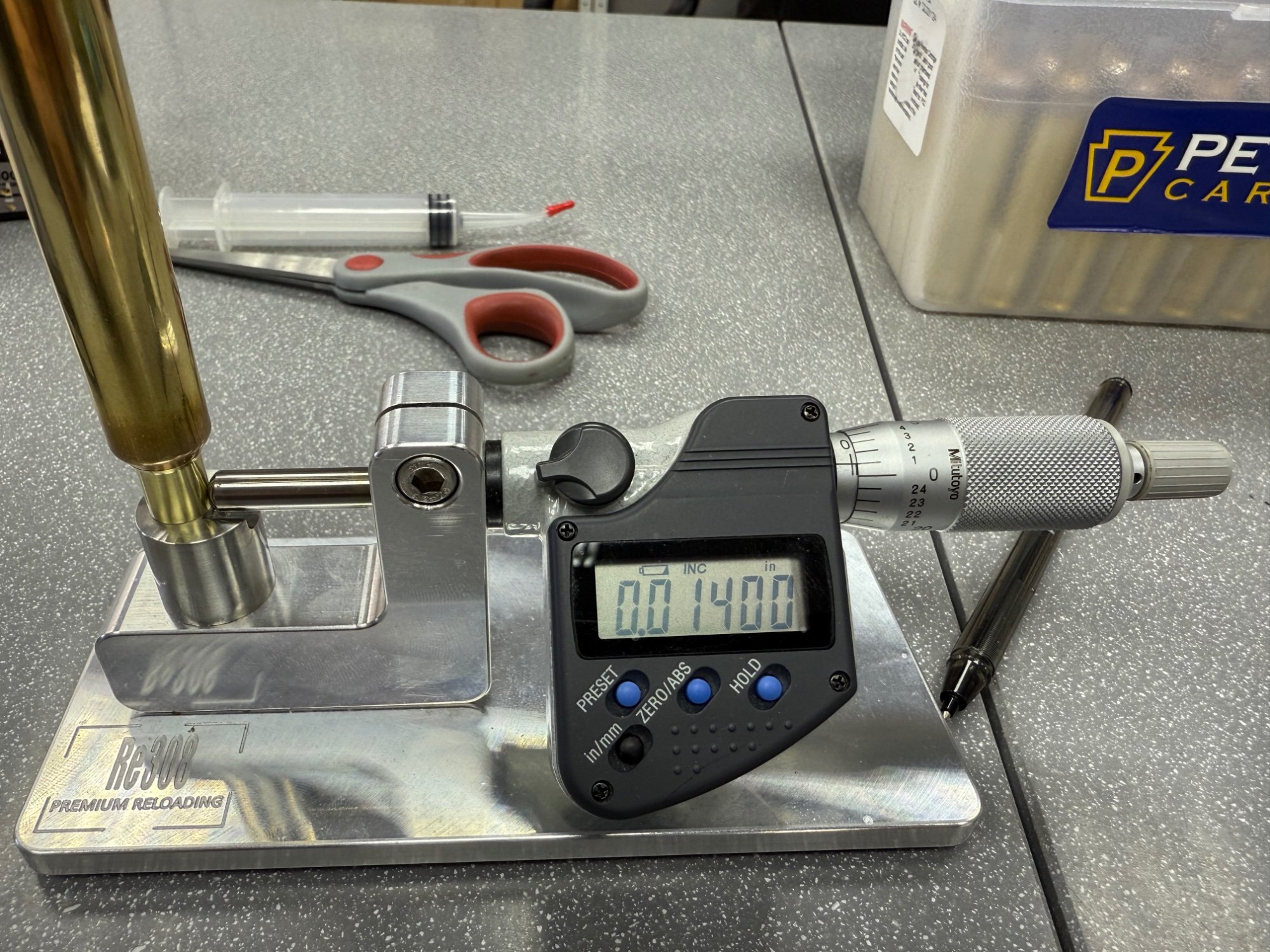

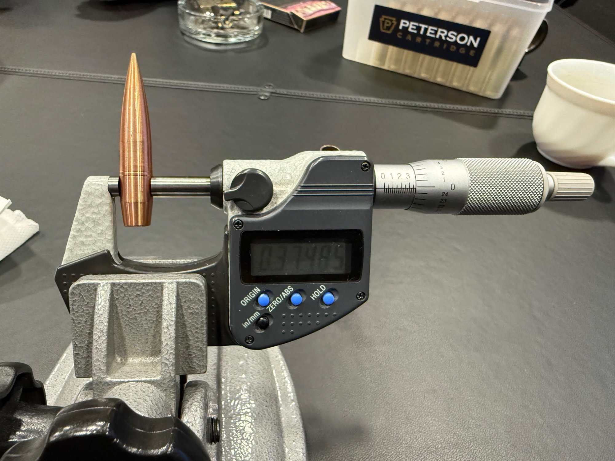

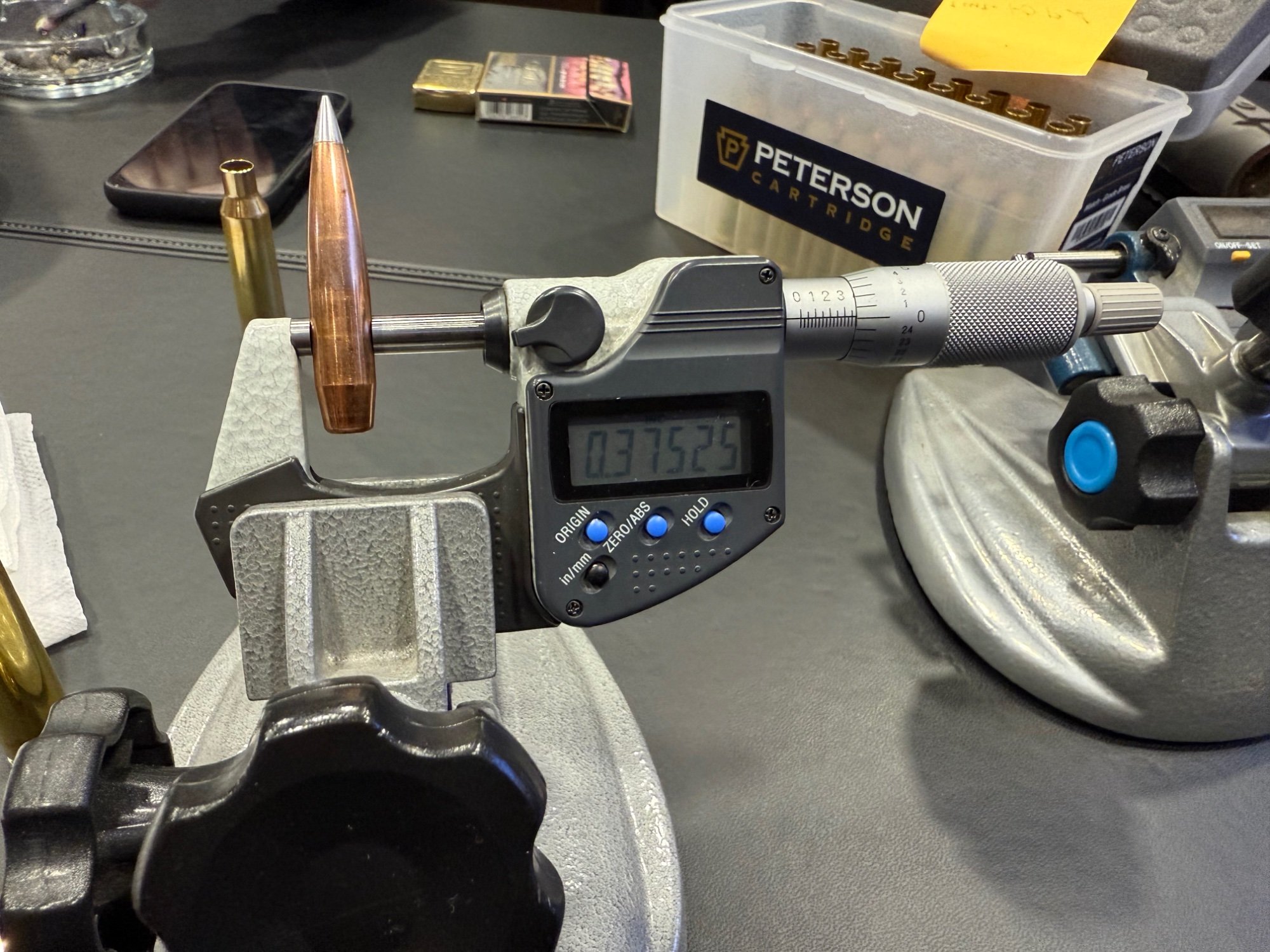

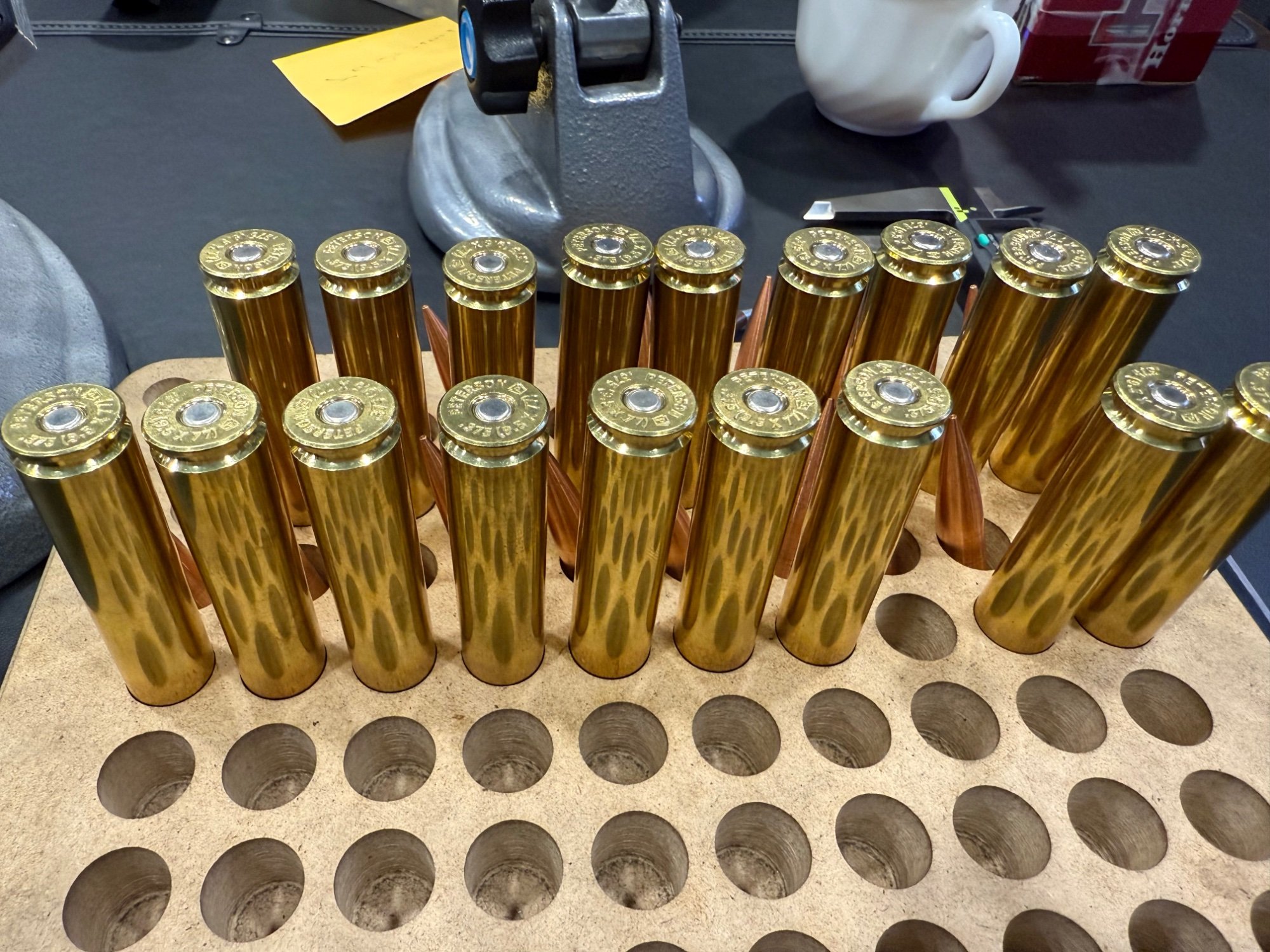

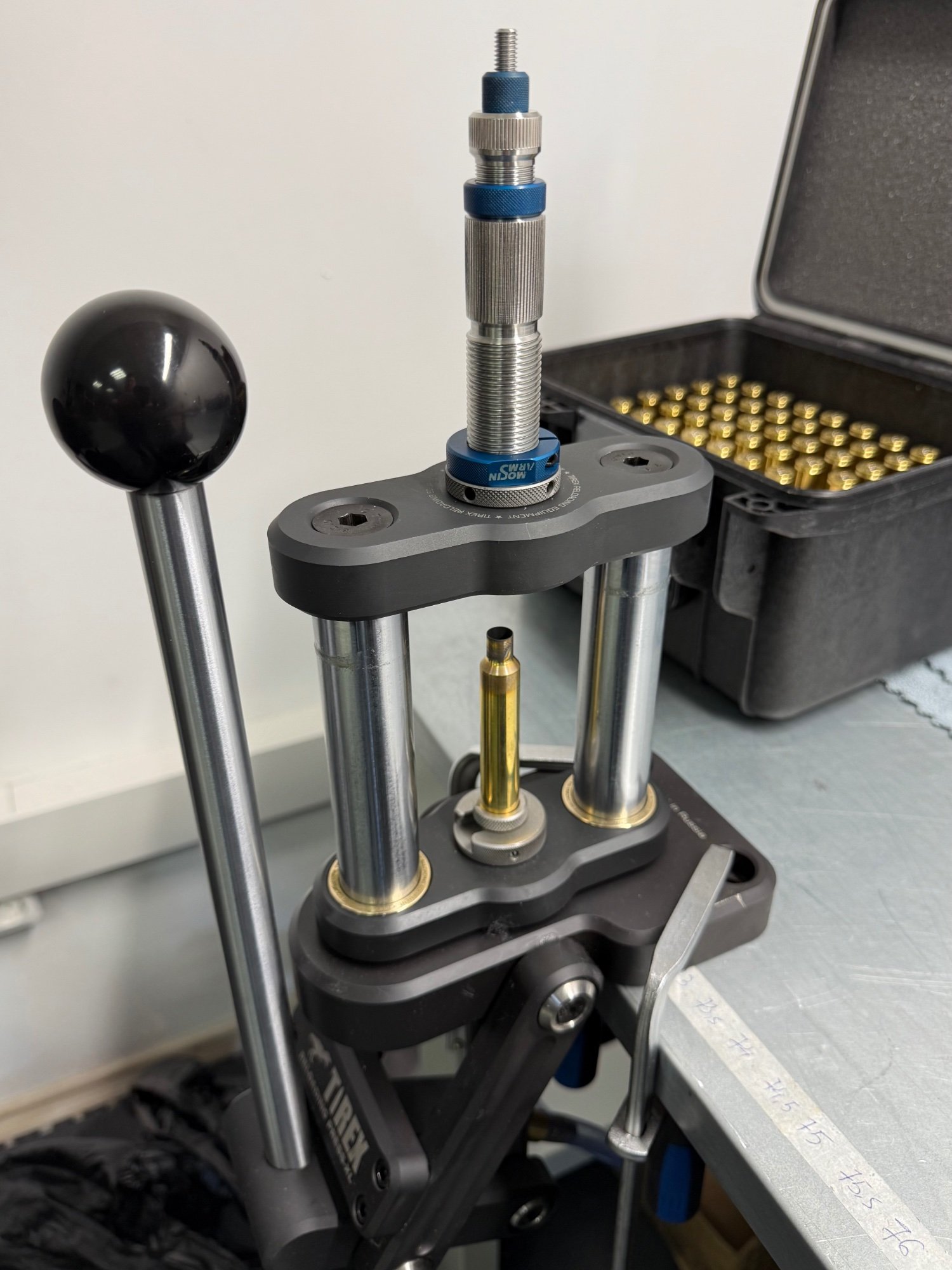

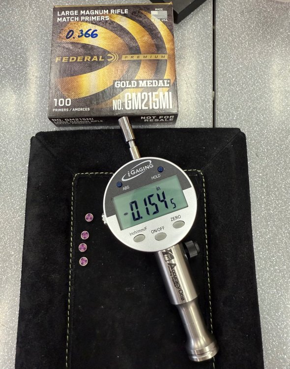

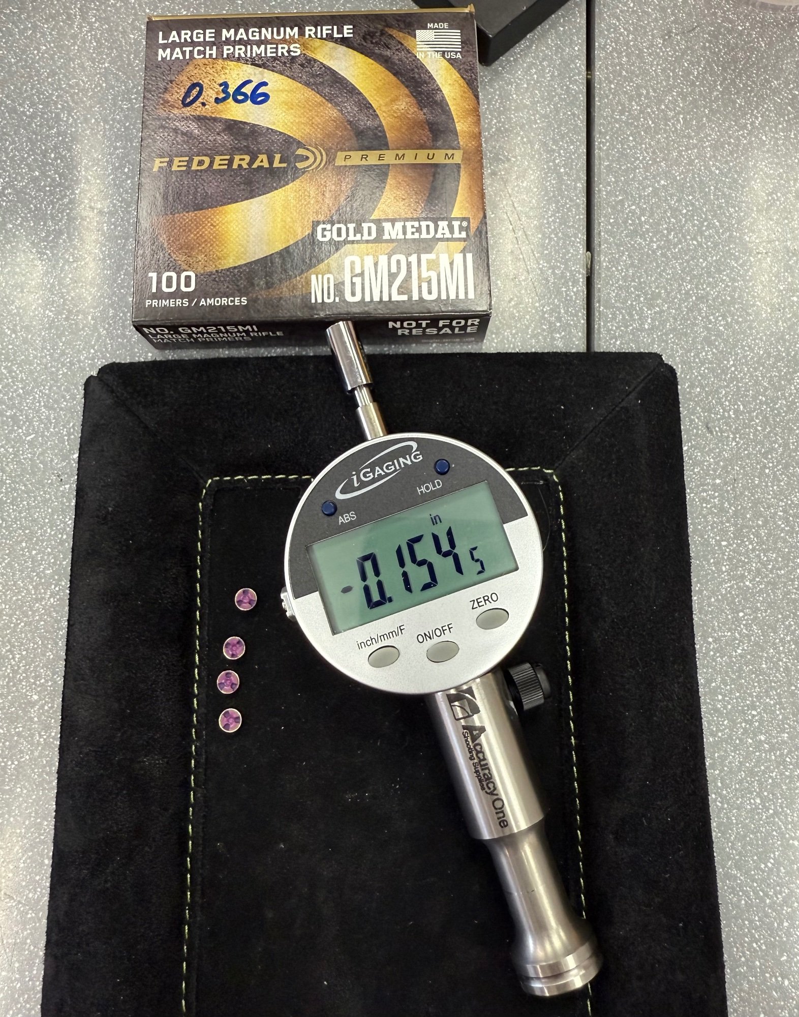

НСК-И Опубликовано: 17 мая 2025 Автор Поделиться Опубликовано: 17 мая 2025 (изменено) Посмотрел на размеры гильз с разных разверток. Беспок после первого формовочного выстрела . Тесный нек 0.368. Патрон в сборе 0.364, бушинг 0.363. Общий зазор по неку 0.004 ( 0.002 на сторону) можно сделать меньше изменив размер стенки дульца, гильза это позволяет. Сейчас 0.01300, буду пробовать 0.0135, общий зазор будет 0.003( 0.0015 на сторону) При таких цифрах гильза будет работать очень правильно , никаких чрезмерных нагрузок на фулсайзе. Бат, после первого выстрела, нек заводской 0.375. Патрон в сборе 0.365, бушинг 0.364, зазор по неку 0.010!!! Дульце на фулсайзе ужимается на 0.011, это чрезвычайно много! Состояние дульца напрямую завязано на кучность, это важный параметр . Начну стрелять и определюсь с размером стенки дульца , размером бушинга, зазором по неку. Тесный нек, это всегда хорошо . Изменено 17 мая 2025 пользователем НСК-И 1 Ссылка на комментарий

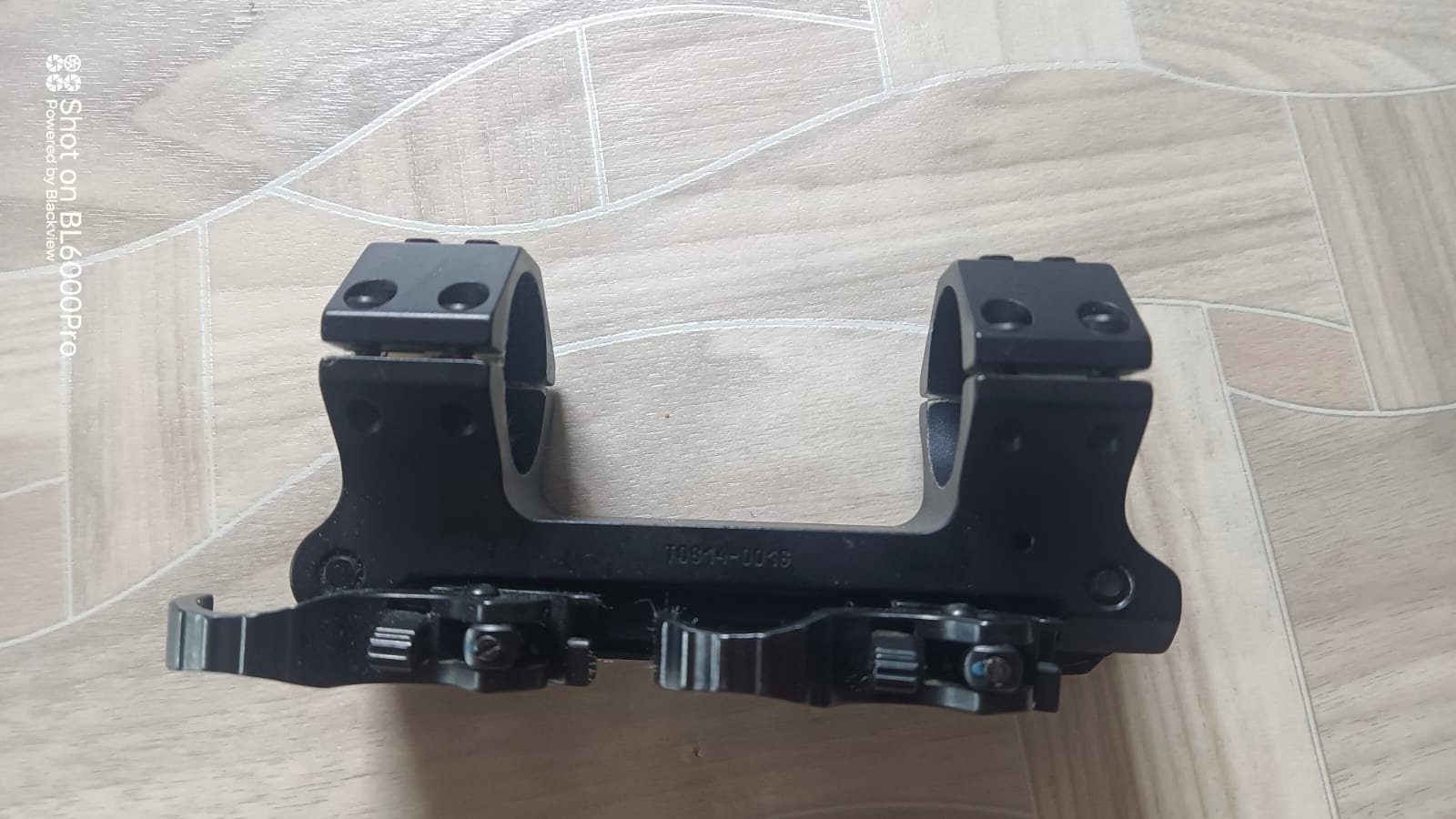

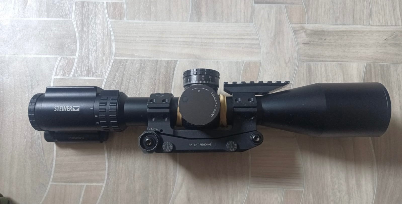

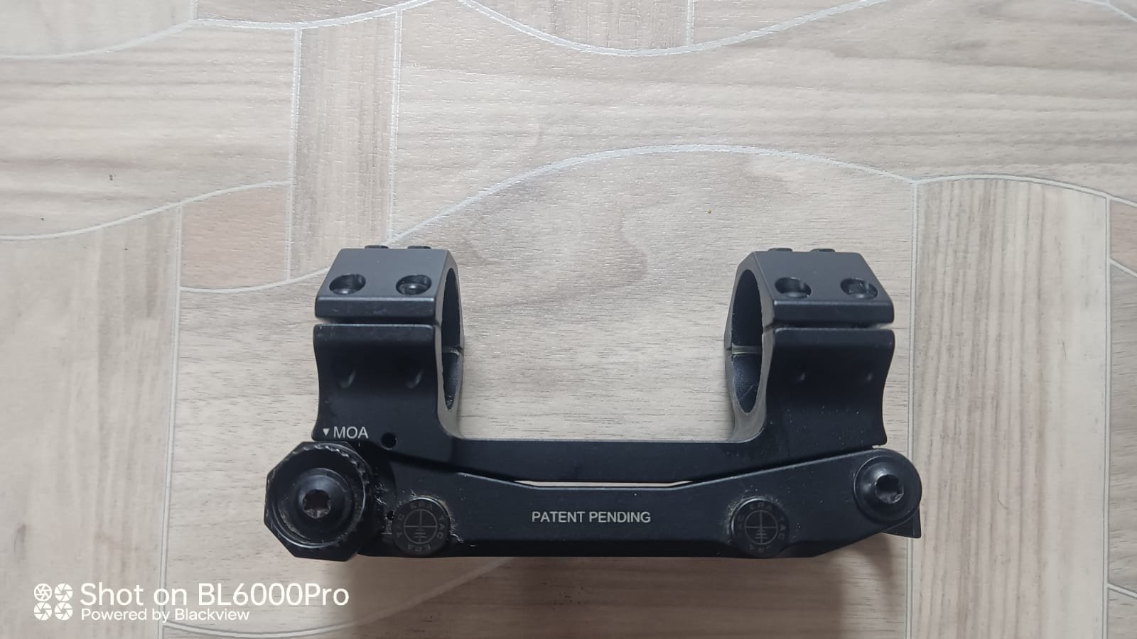

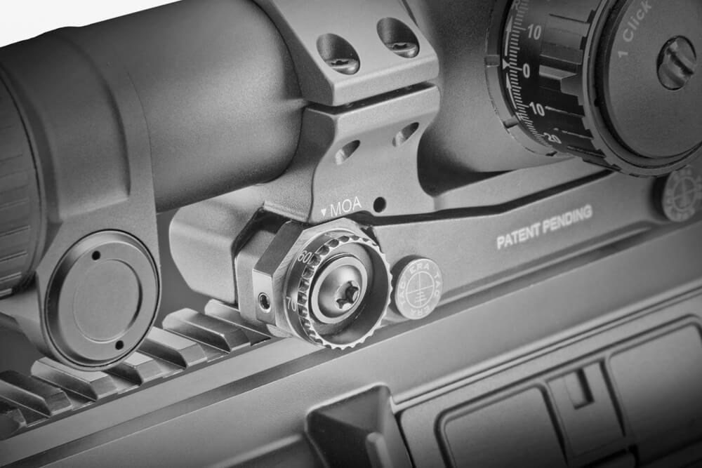

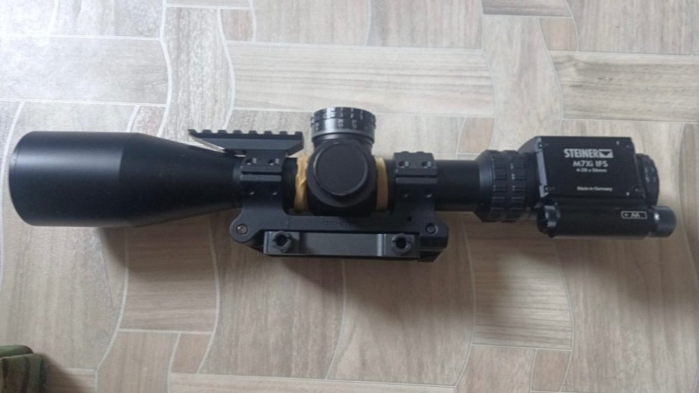

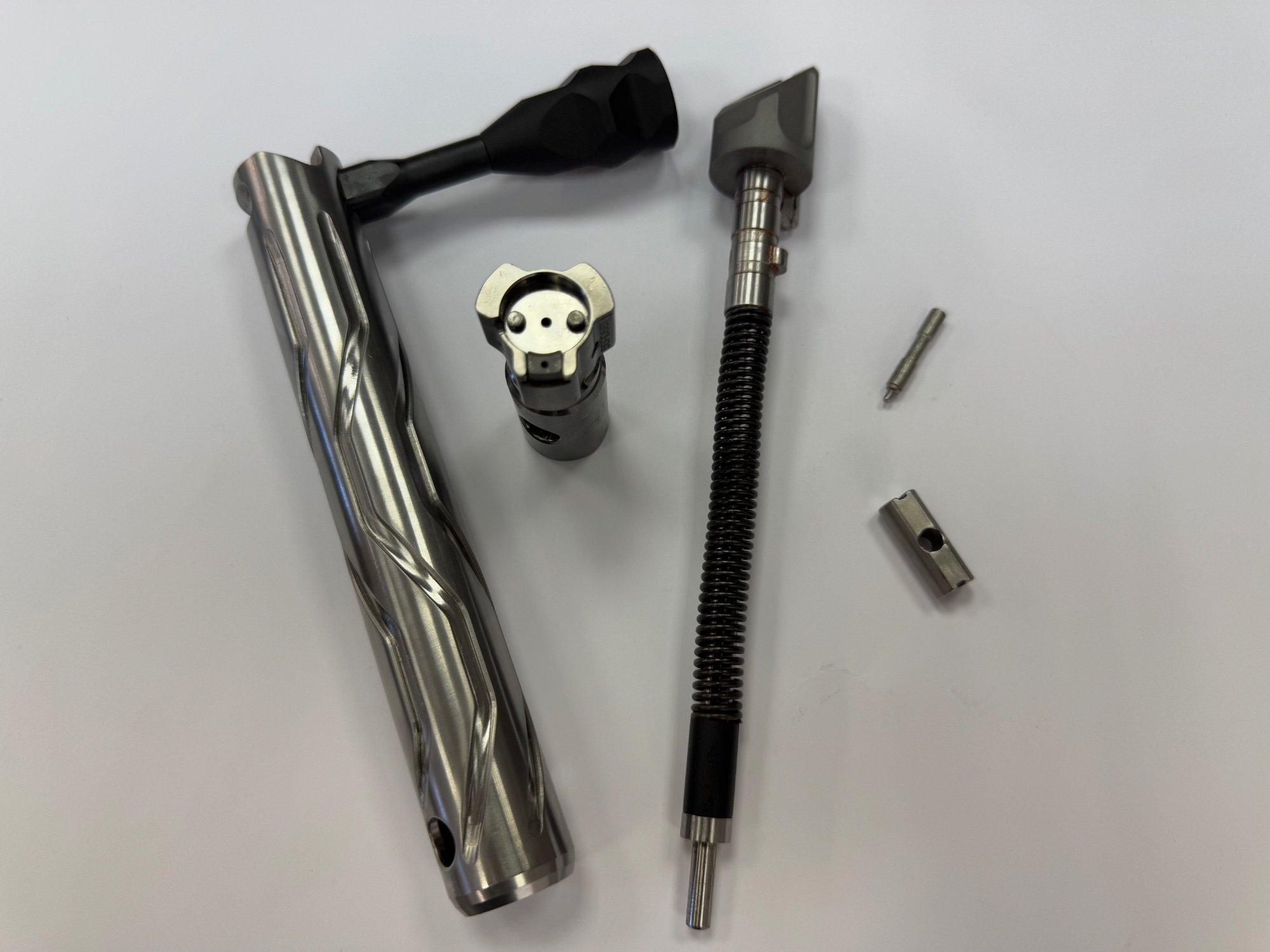

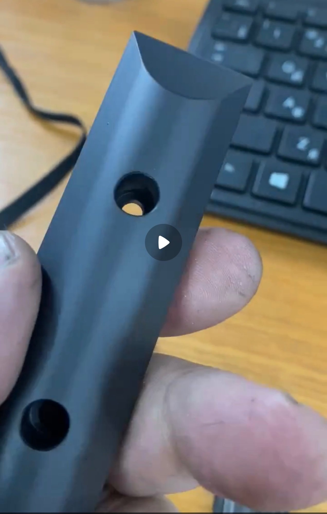

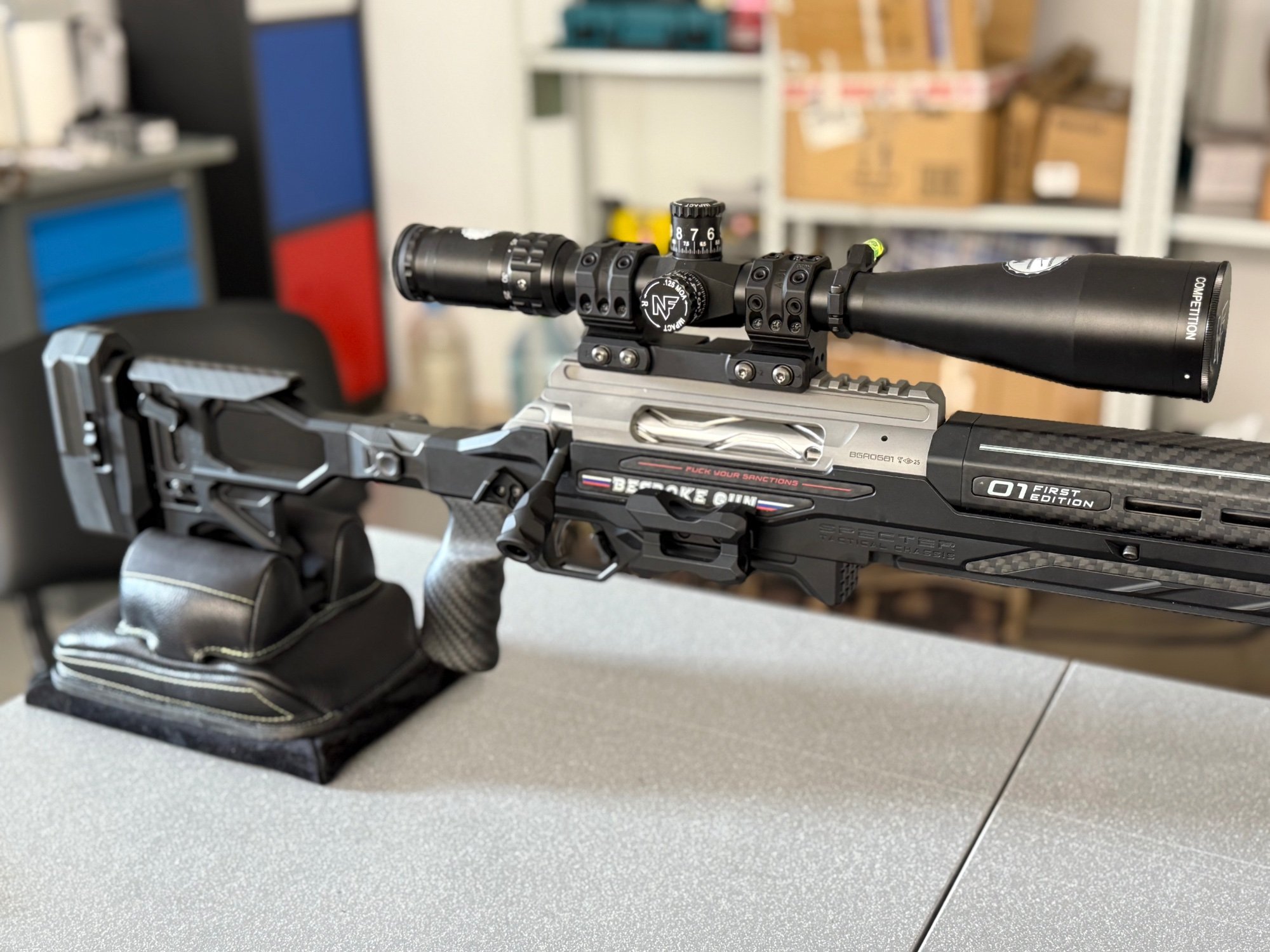

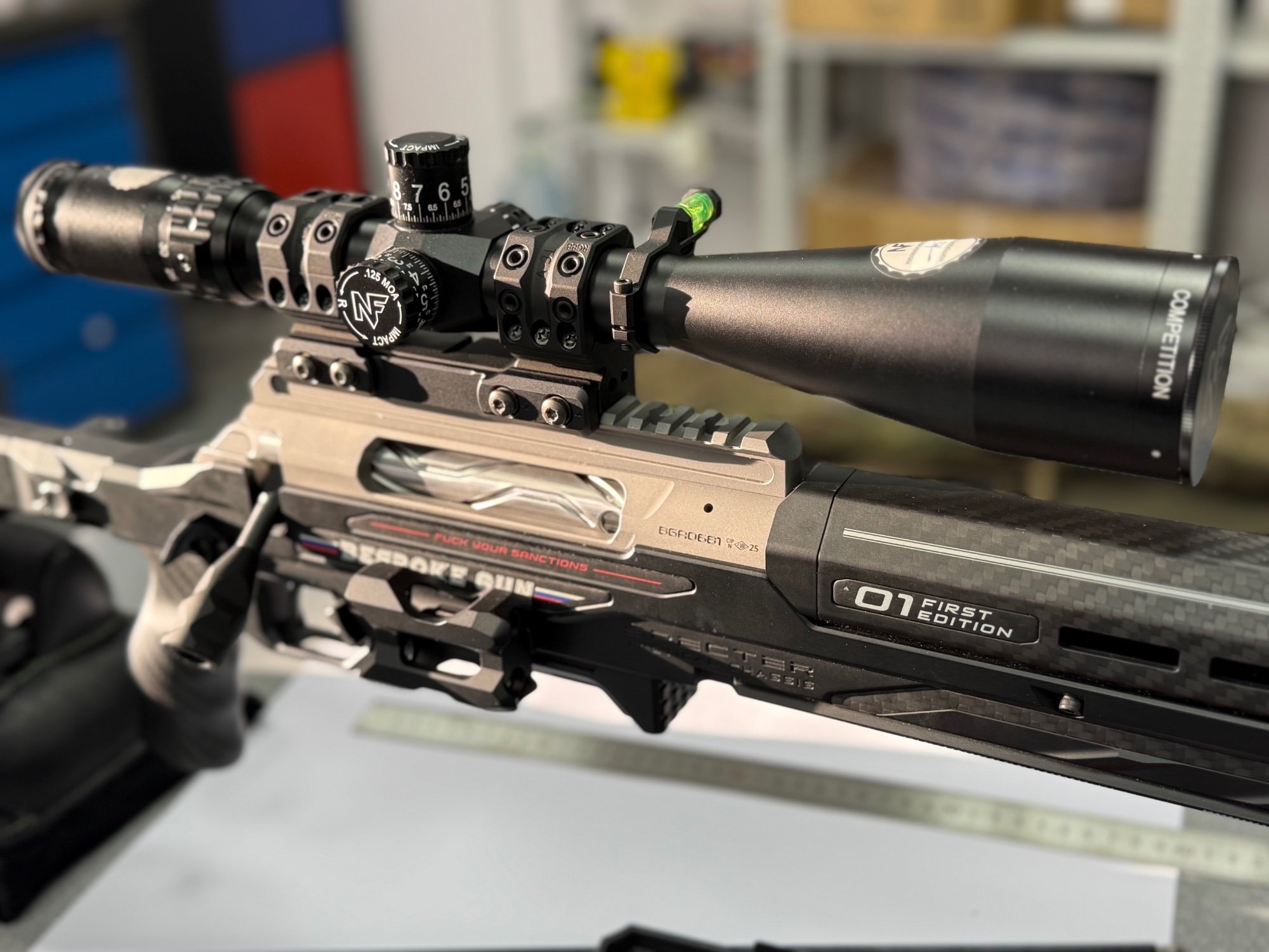

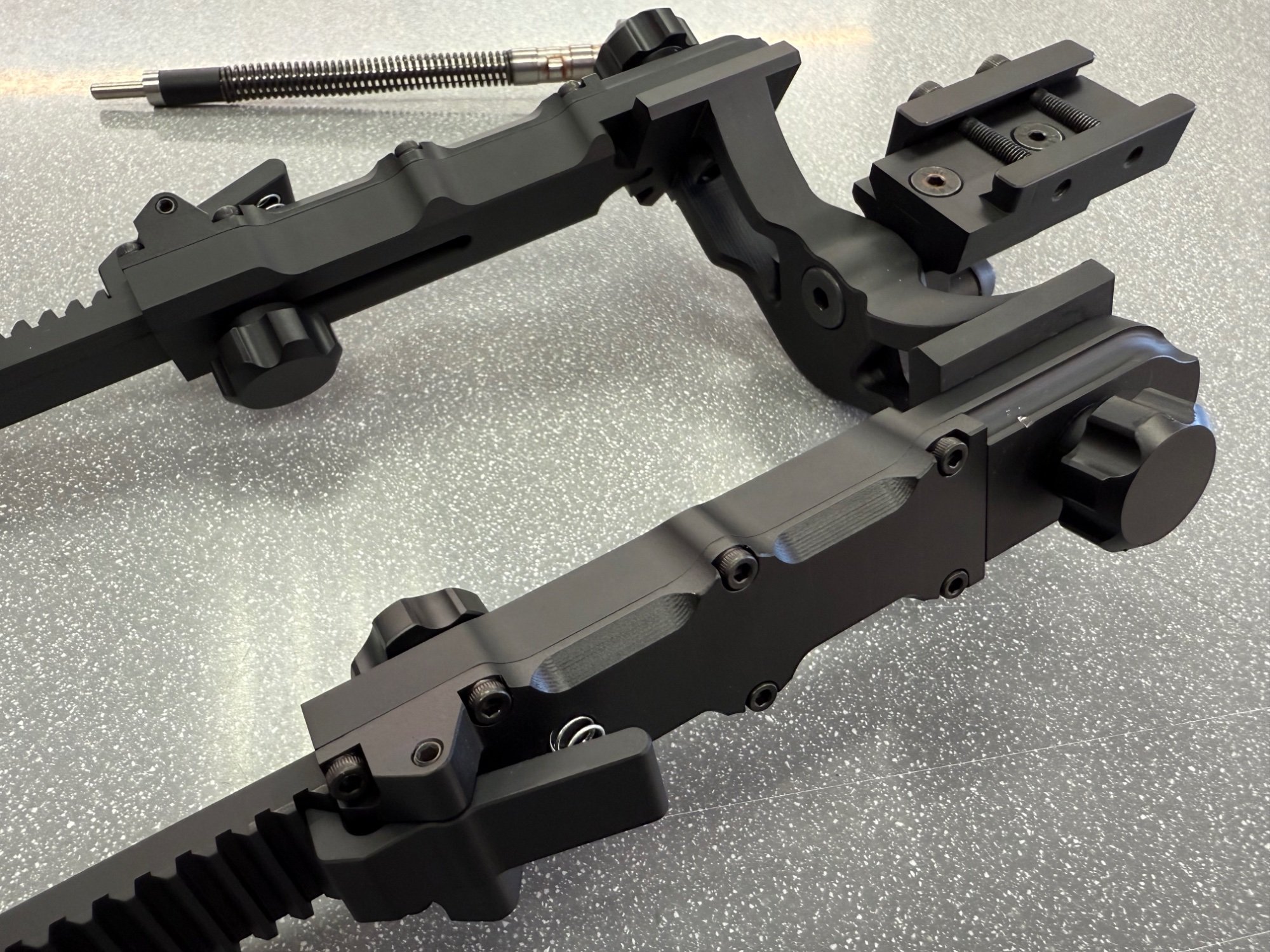

НСК-И Опубликовано: 23 мая 2025 Автор Поделиться Опубликовано: 23 мая 2025 (изменено) Идеальная соосность — безупречная точность! Кронштейн для оптического прицела собственного производства из алюминиевого сплава В95Т1. Идеальная соосность колец – отверстия под прицел фрезеруются в один установ, после чего полукольца разрезаются. Это гарантирует беспрецедентную точность центровки, исключая малейшие отклонения. Маркировки FRONT и REAR внутри колец позволяют легко ориентироваться в правильности установки кронштейна Съемные планки Пикатинни – возможность установки дополнительных аксессуаров (лазерных целеуказателей, фонарей, уровней) без потери жесткости конструкции. Авиационный сплав В95Т1 обеспечивает максимальную прочность при минимальном весе. Не боится ударов, вибрации, влаги и экстремальных температур. С кронштейном еще не определился . Выбор кронштейна будет зависеть от дистанций и количества вертикальных поправок в прицеле. Есть проверенный временем немецкий тактический кронштейн с регулировкой в диапазоне 70 моа, шаг 10 моа. Кронштейн надежный, нареканий нет вообще, есть обычный и быстросьемный вариант. https://www.eratac.de/en/products/tactical-mounts/ Вот еще варианты перспективные https://youtu.be/WsT0VYdvPMw?si=VB2TTql-ET6oK05A Изменено 26 ноября 2025 пользователем НСК-И Ссылка на комментарий

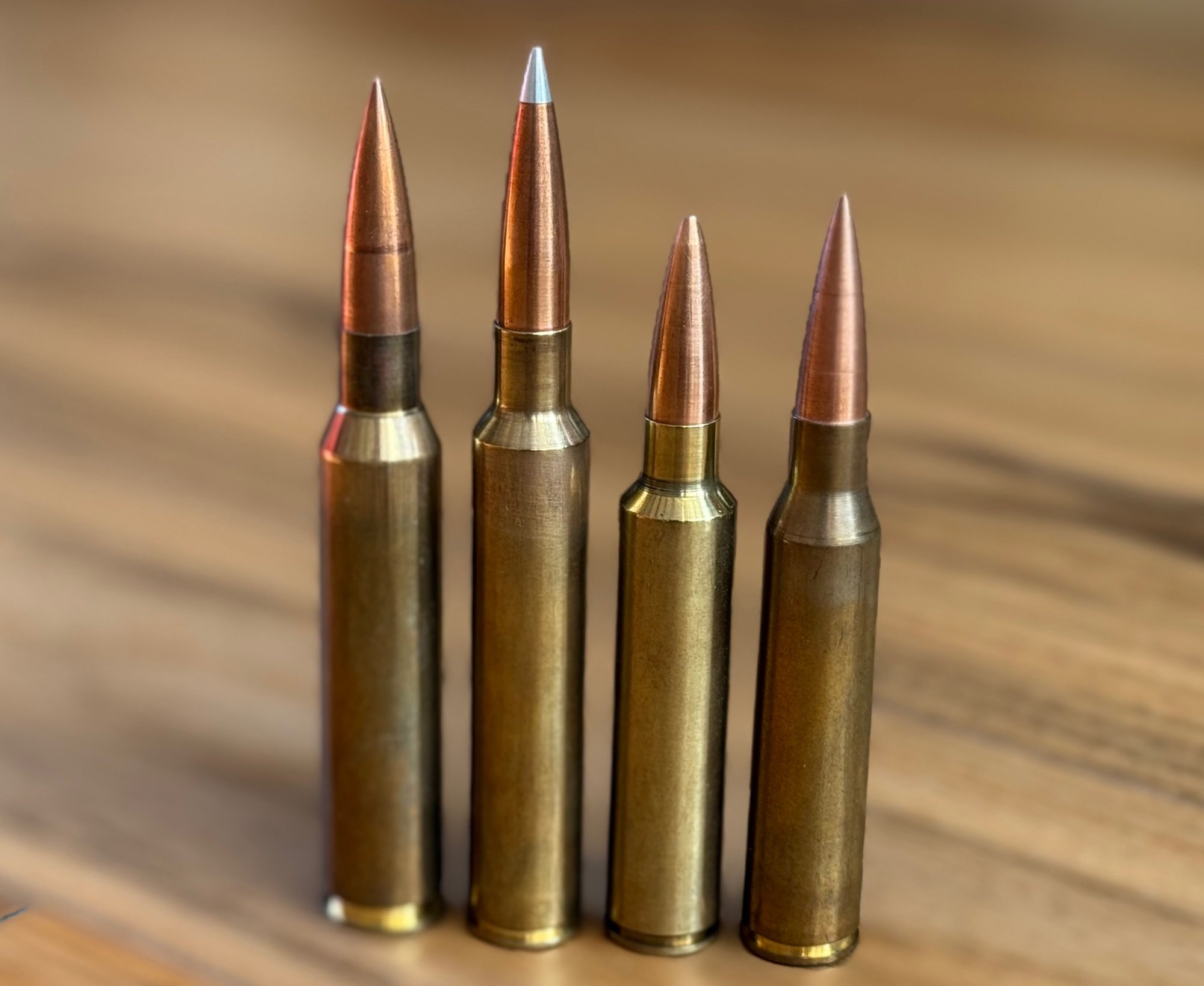

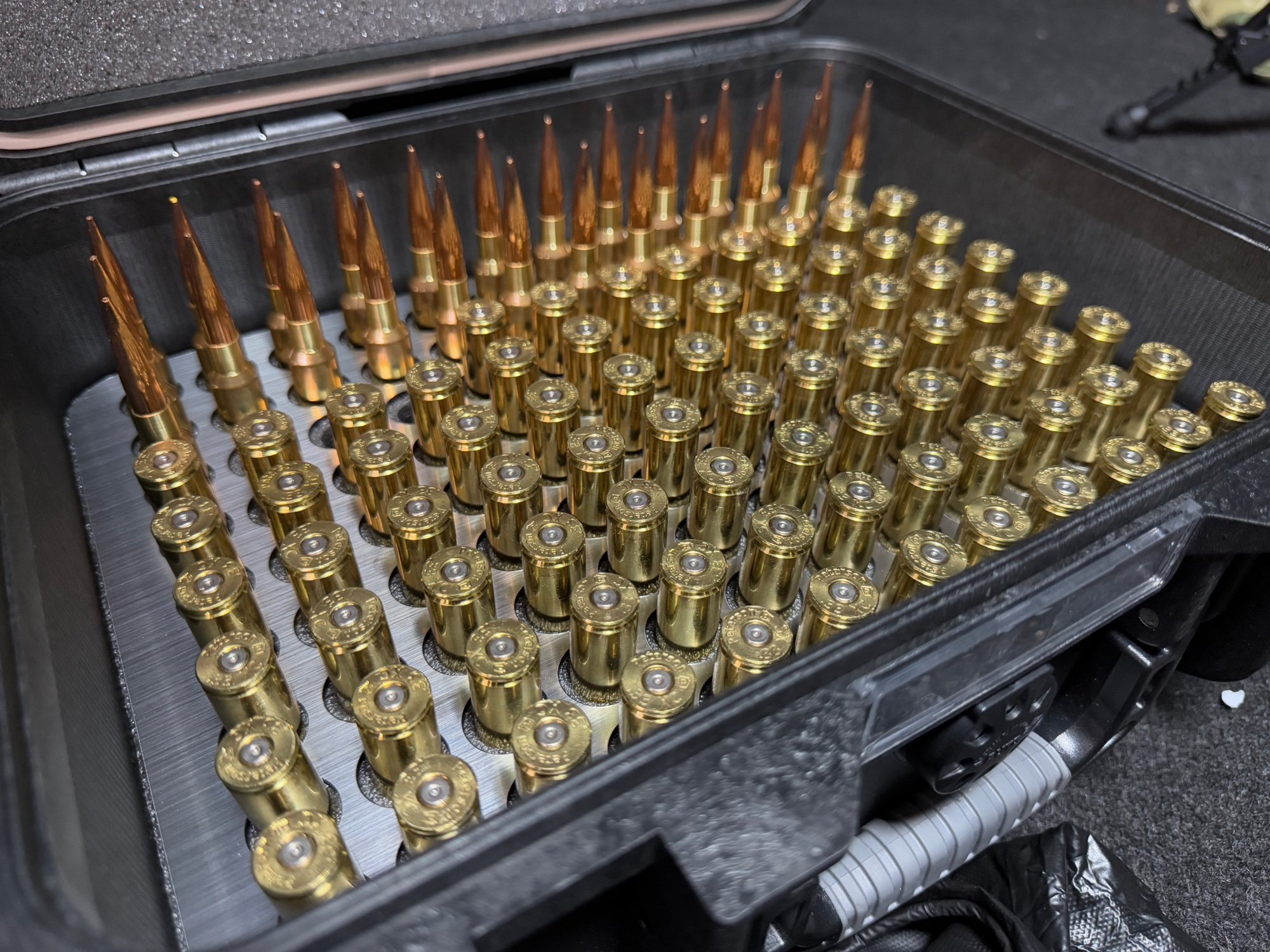

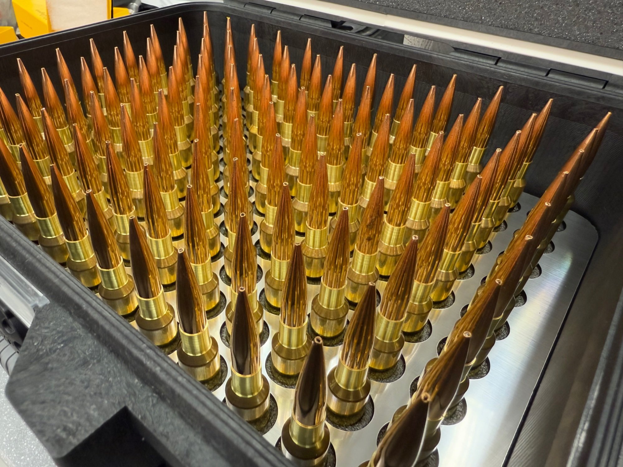

НСК-И Опубликовано: 25 мая 2025 Автор Поделиться Опубликовано: 25 мая 2025 (изменено) Патрон набирает обороты ! Изменено 25 мая 2025 пользователем НСК-И Ссылка на комментарий

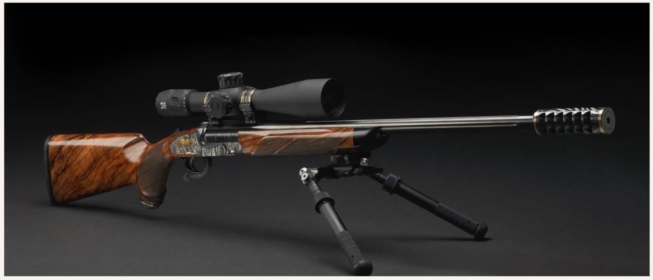

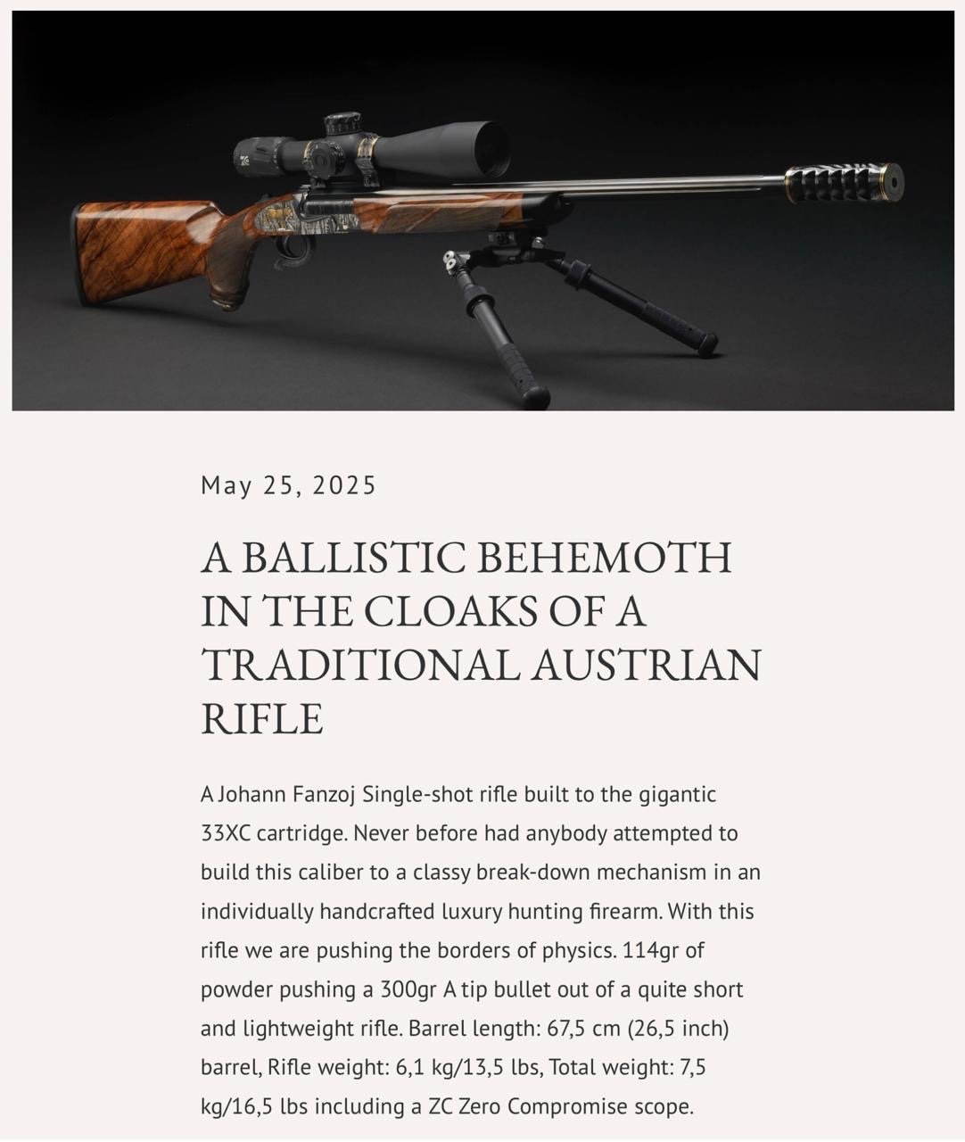

Заурбек Опубликовано: 25 мая 2025 Поделиться Опубликовано: 25 мая 2025 Знакомый почерк🤔есть в Европе один охотник amon amon в социальных сетях. У него часто такие винтовки,любит пострелять и много видео лонг рендж выстрелы на охоте. Ссылка на комментарий

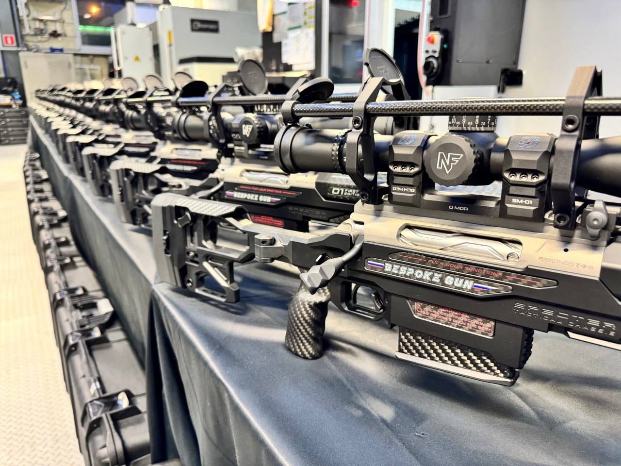

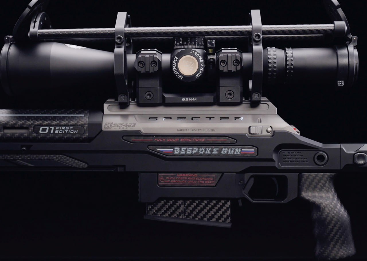

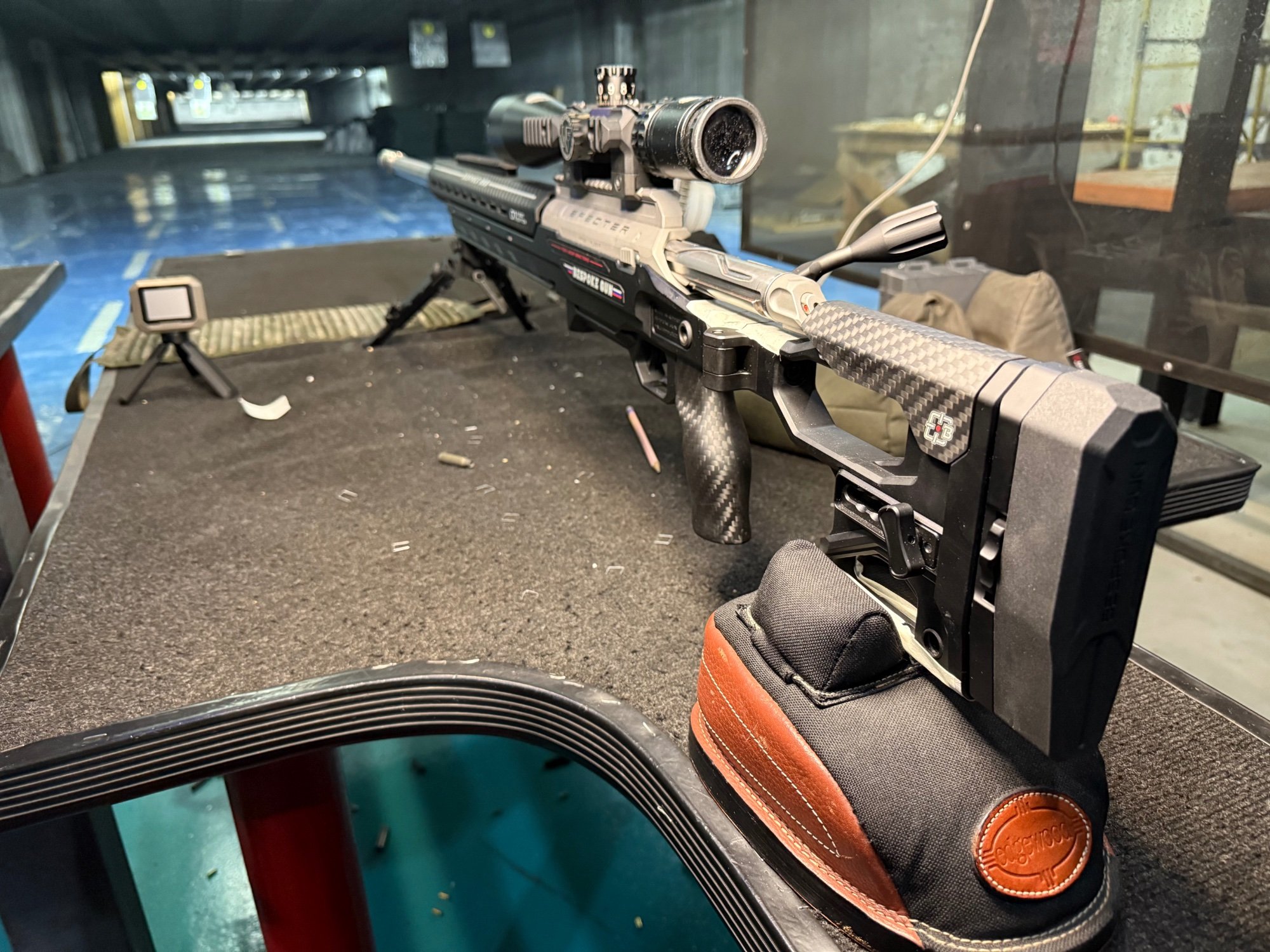

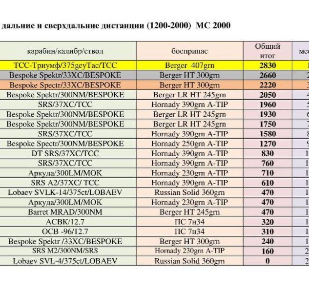

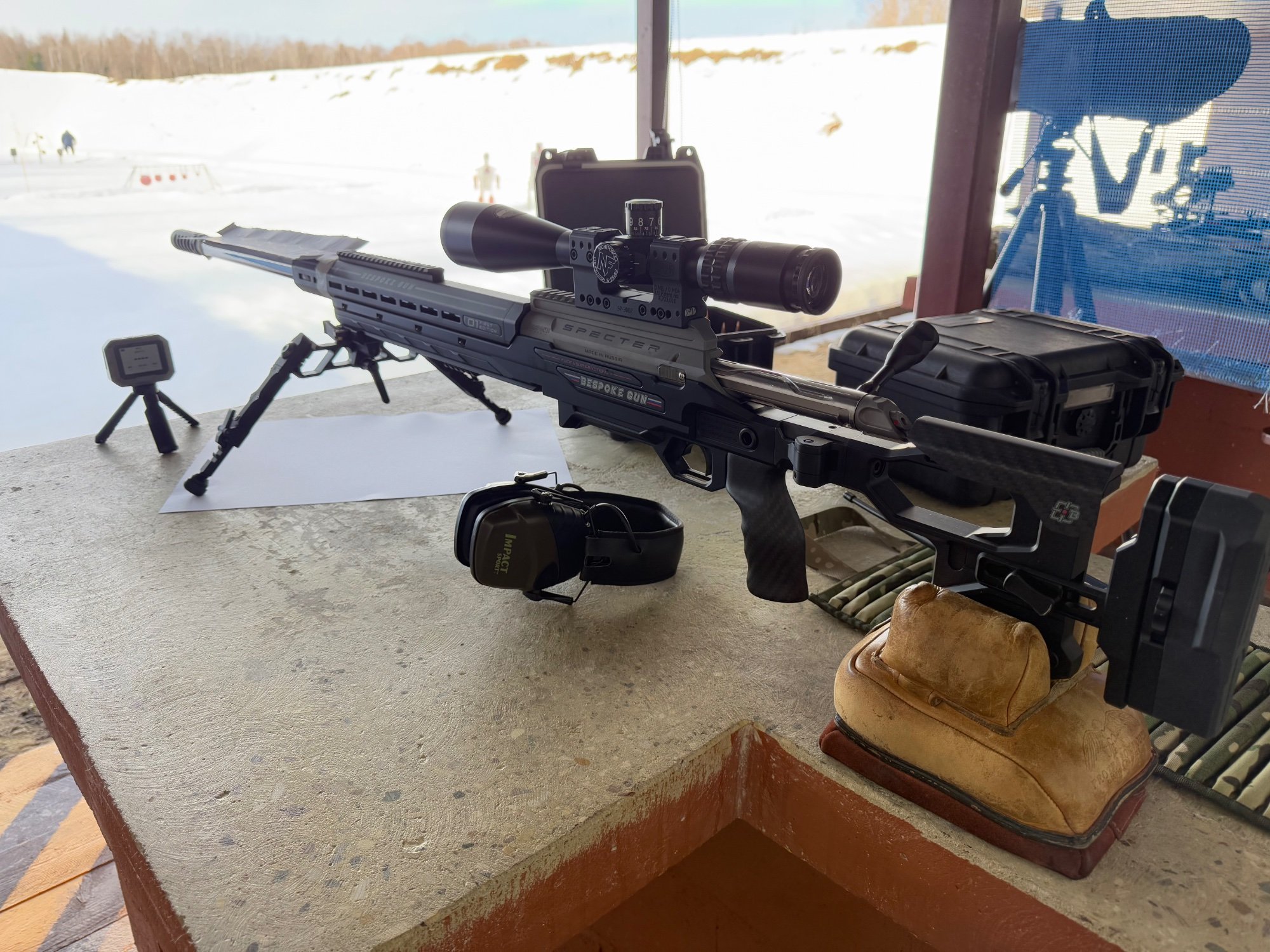

НСК-И Опубликовано: 14 сентября 2025 Автор Поделиться Опубликовано: 14 сентября 2025 (изменено) Спектр в 33ХС пошел в народ . В Крыму прошли соревнования, судя по комментариям пользователи очень довольны своим выбором. ▫️ Сегодня ( февраль 2026) в МФОЦ «Патриот» прошел «Кубок Подмосковья 1-й этап - Зима». Организатор ФСДД. В спортивном мероприятии винтовка-корректировка - 1000-1600 м приняли участие 45 спортсменов, 9 команд. Индивидуальный зачет: 🥇 место Каширин Алексей с винтовкой Specter .33XC. 🥈место Чернобровкий Алексей с винтовкой Specter .33XC. Командный зачет: 🥇 место Каширин Алексей с винтовкой Specter .33XC Валеев Даниил с винтовкой Specter .33XC Каданцев Максим с винтовкой Specter .33XC Дубровин Алексей с винтовкой Raptor .338LM в составе команды «Range Day» 🥈место Федоров Дмитрий с винтовкой Specter .300NM Сифербеков Агабек с винтовкой Specter .300NM в составе команды «TG Sniping Team 1» 🥉 место Чернобровкий Алексей с винтовкой Specter .33XC. Бабкин Александр с винтовкой Specter .33XC. в составе команды «Патриот» —————————————————————— Друзья, вчера 28 марта 2026г в огневом центре парка "Патриот" прошел матч "Кубок Подмосковья, 2 этап - Весна"! 📆 1 стрелковый день 🏅 59 участников 🎯 Дисциплина: Винтовка – корректировка, 1000-1600 м ✅ 10 упражнений ✅ 40 выстрелов Организатор ФСДД 🏆 Поздравляем победителей и призеров турнира! Индивидуальный зачет: 🥇 место Каданцев Максим с винтовкой Specter .33XC. 🥈 место Каширин Алексей с винтовкой Specter .33XC. Командный зачет: 🥇 место Каширин Алексей с винтовкой Specter .33XC Валеев Даниил с винтовкой Specter .33XC Каданцев Максим с винтовкой Specter .33XC Дубровин Алексей с винтовкой Raptor .338LM в составе команды «Range Day» 🥈место Чернобровкин Алексей с винтовкой Specter .33XC Бабкин Александр винтовкой Specter .33XC в составе команды «Куба 1» —————————————————————- Изменено 3 апреля пользователем НСК-И Ссылка на комментарий

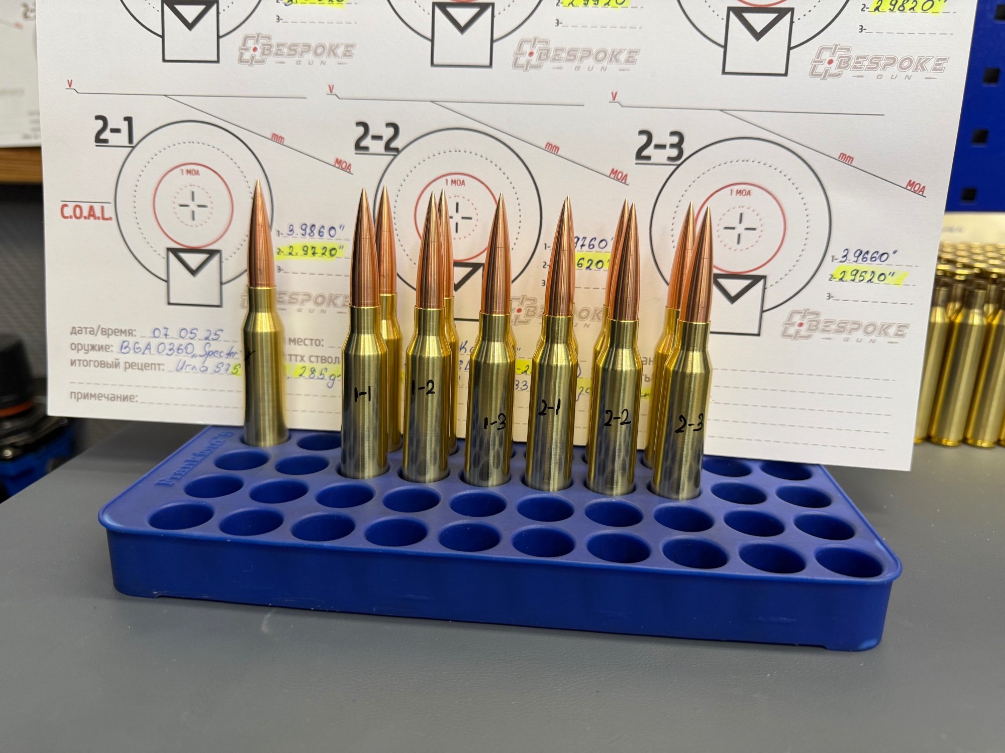

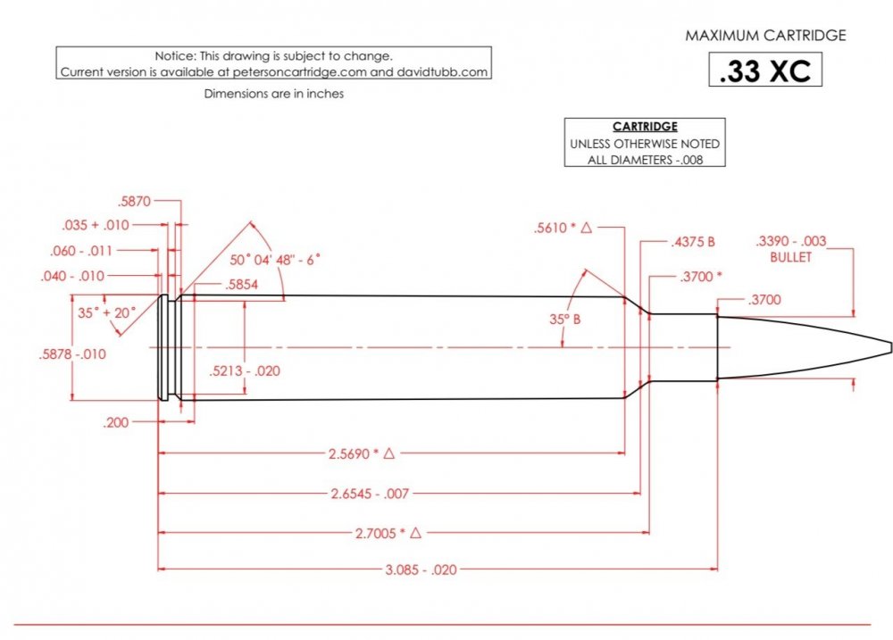

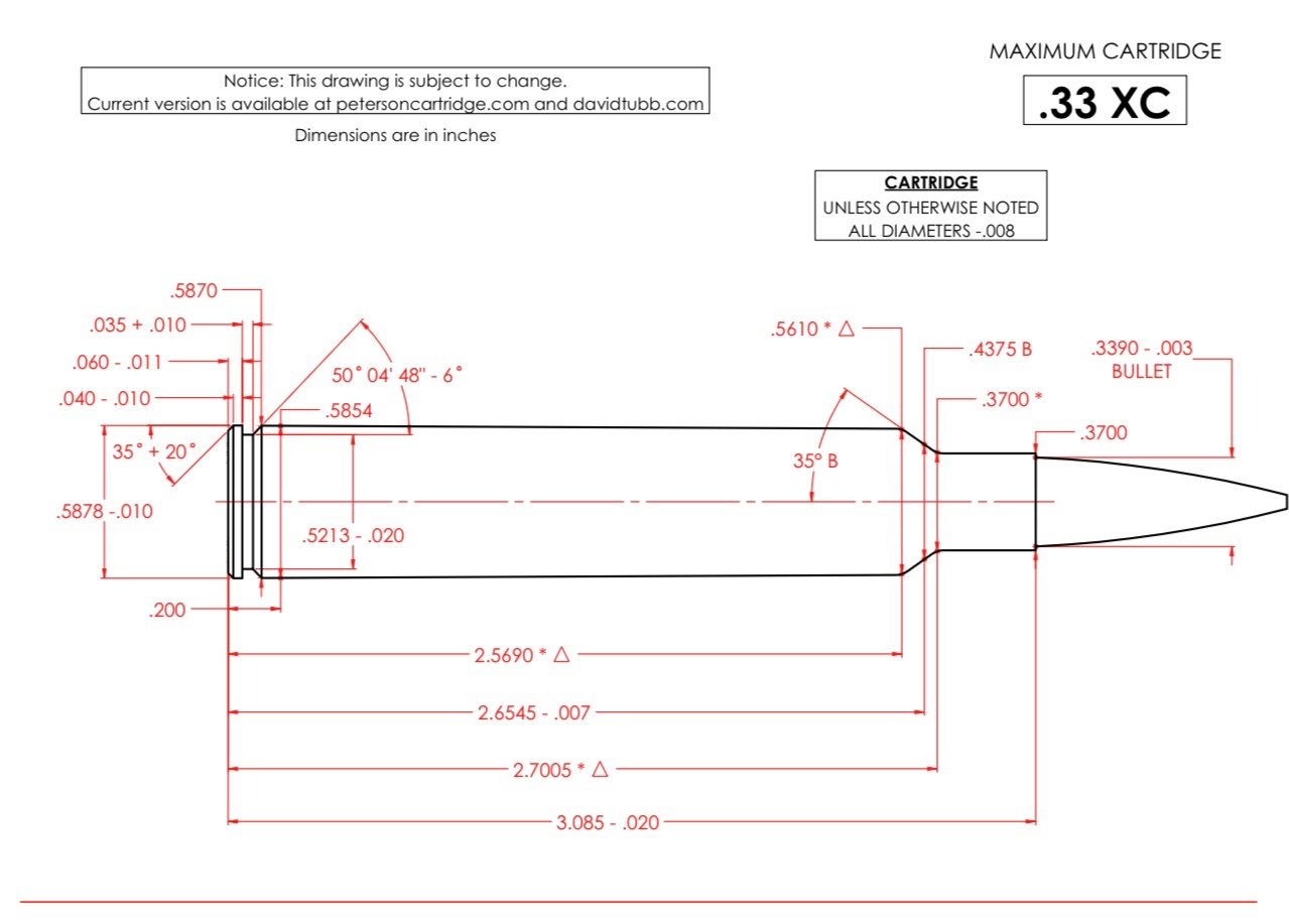

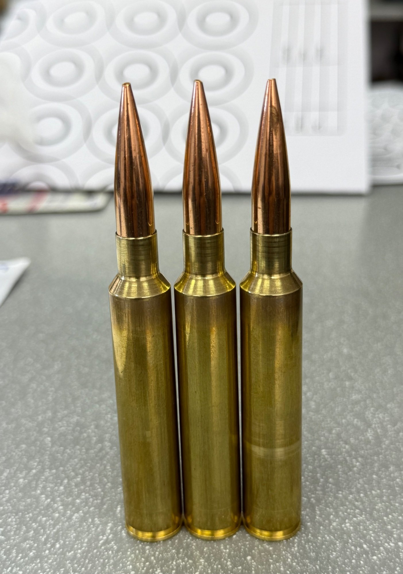

zilyaz Опубликовано: 23 сентября 2025 Поделиться Опубликовано: 23 сентября 2025 Игорь, добрый день. Как всегда много полезной информации, за которую спасибо. Я правильно понял, что COAL получился в районе 4,32"? А как Вы подавали патрон, с полки или они магазин сделали под 33xc? Ссылка на комментарий

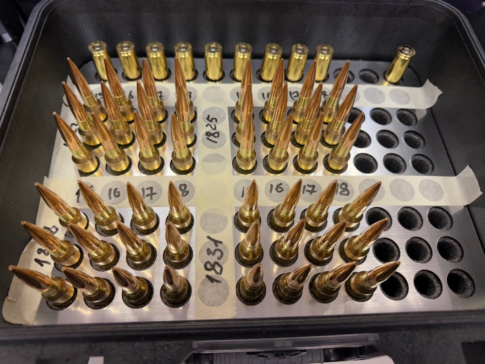

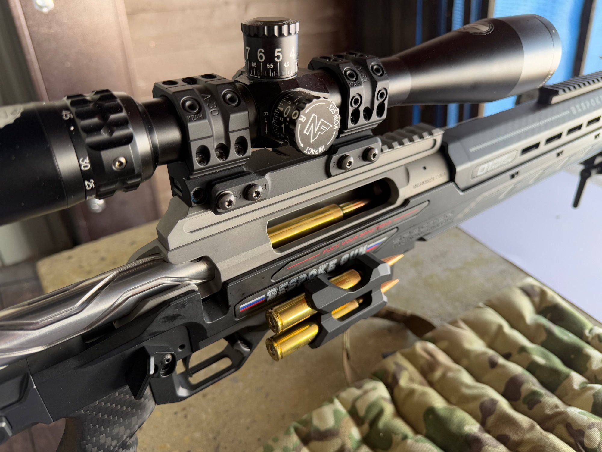

НСК-И Опубликовано: 23 сентября 2025 Автор Поделиться Опубликовано: 23 сентября 2025 (изменено) 7 часов назад, zilyaz сказал: Я правильно понял, что COAL получился в районе 4,32"? Добрый день. На Беспоке нашел БТС( безопасная точка старта) и на ней собрал все патроны для обкатки ствола и формовки пульного входа, настройка будет на других пулях на новых пулях нужно будет по новой найти точку старта, это не сложно. Затворная группа однозарядная, но можно и с магазином заказать. Я осознанно заказал однозарядную, при стрельбе на далеко магазинная подача не нужна(мне). Что касается чужих рецептов (навеска, посадка, скорость) это в большей степени справочная информация, применять эту информацию на своем стволе не имеет смысла, это не работает. Спектр 33ХС, БТС 4.260 пуля 300 лапуа сценар (обкатка, формовка) Изменено 23 сентября 2025 пользователем НСК-И Ссылка на комментарий

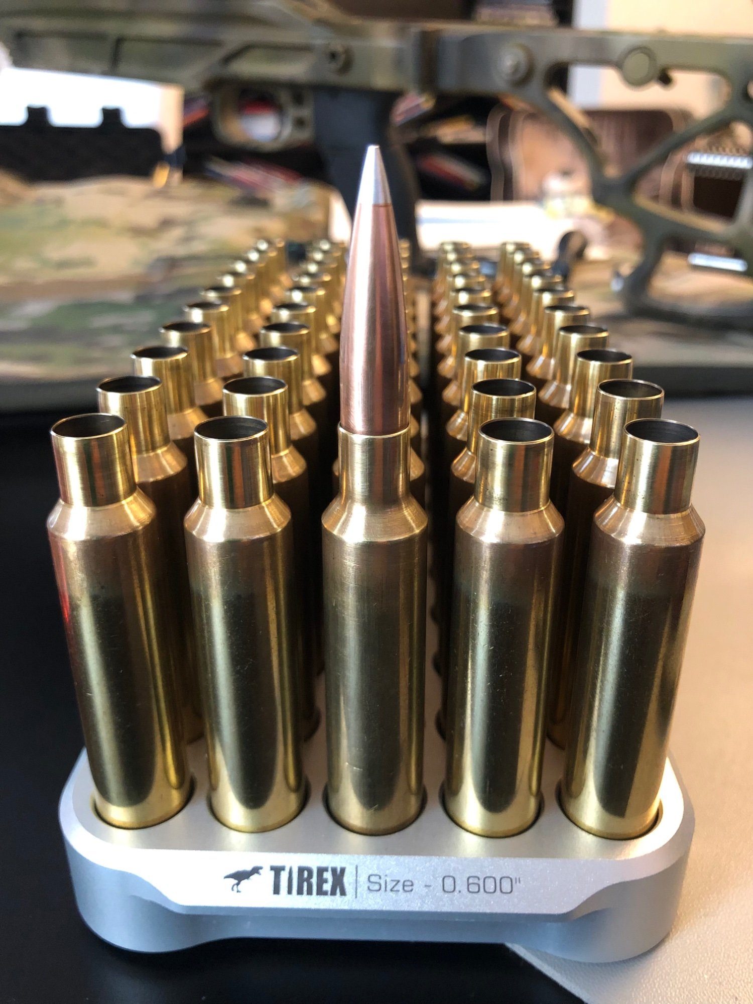

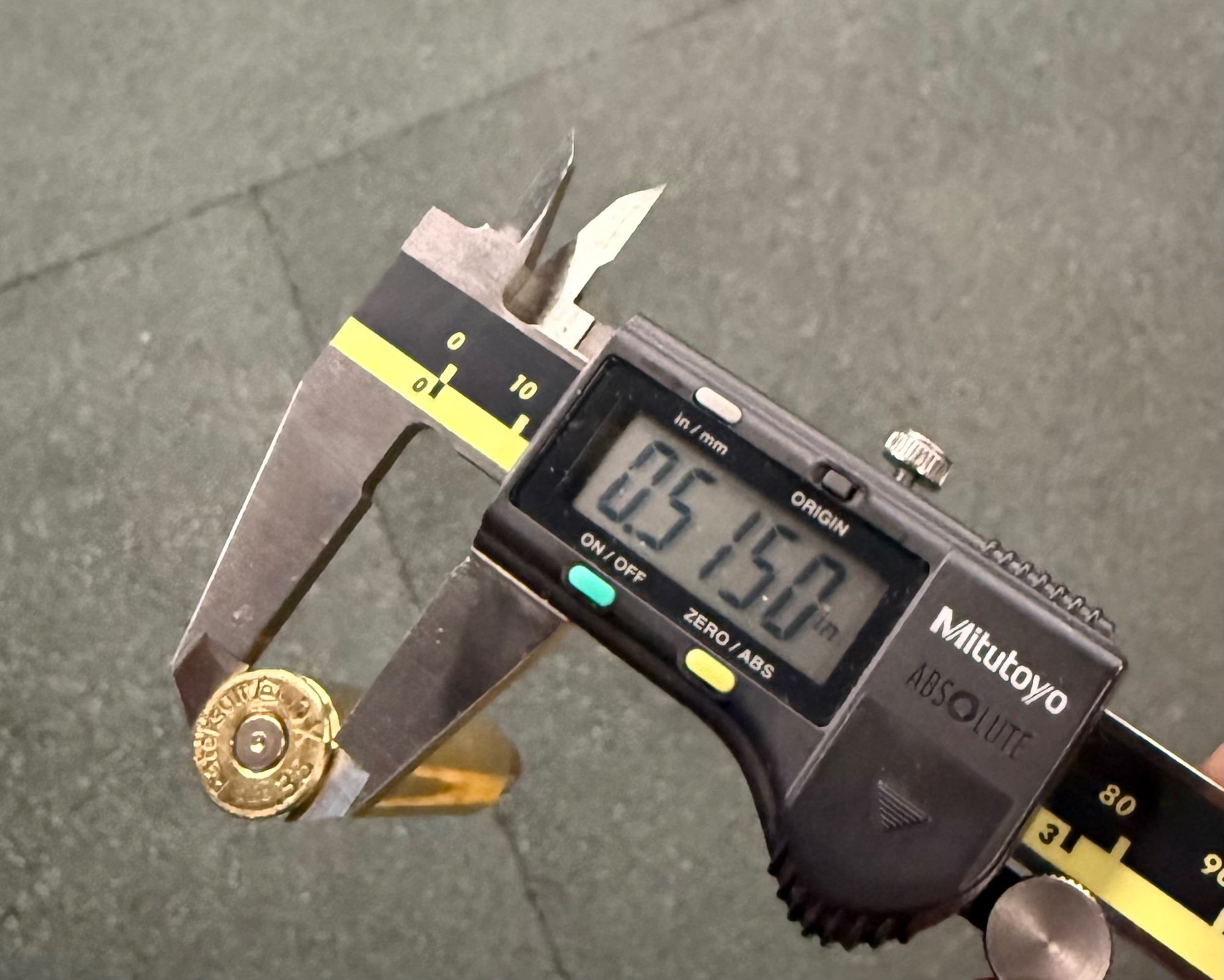

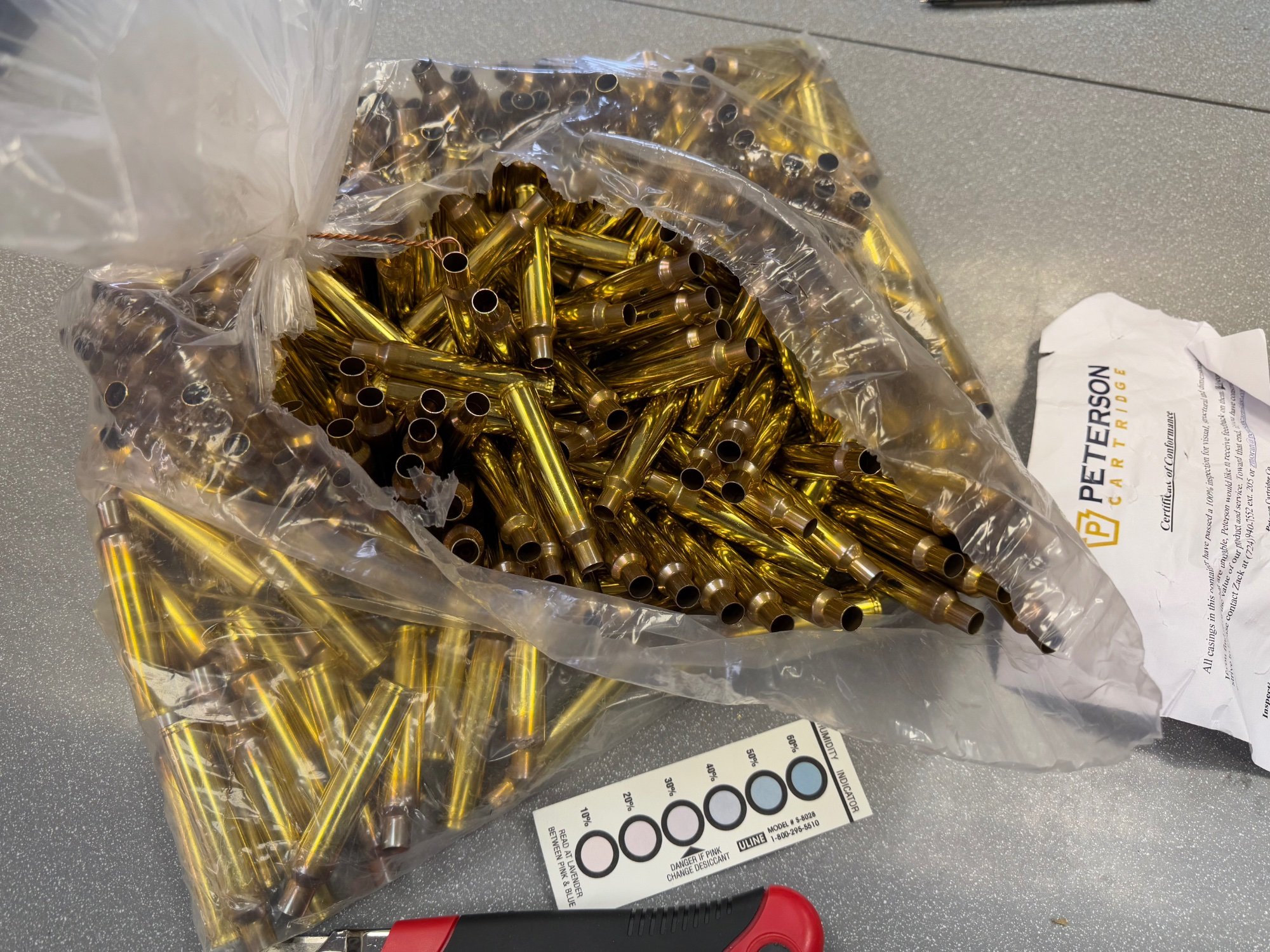

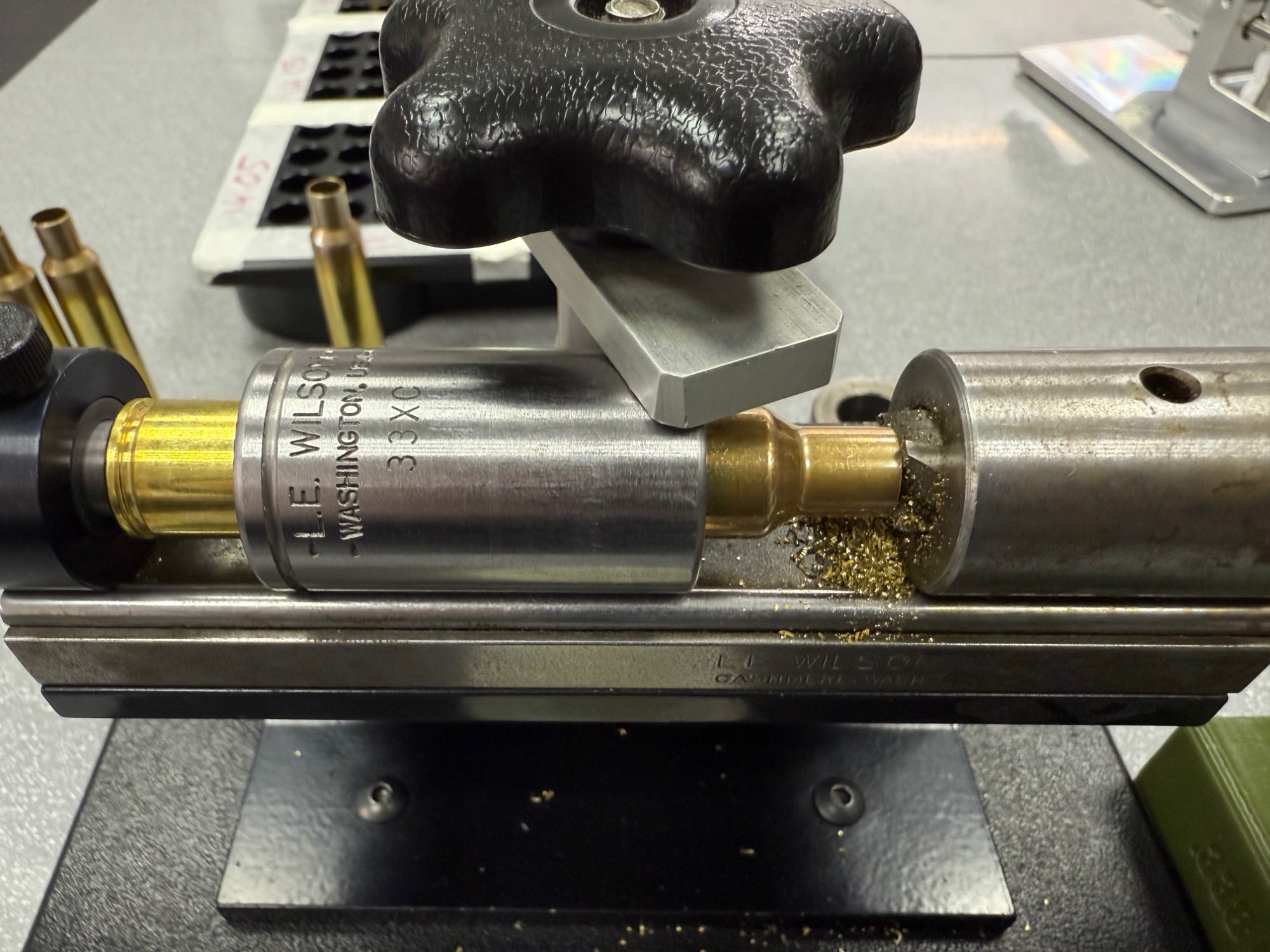

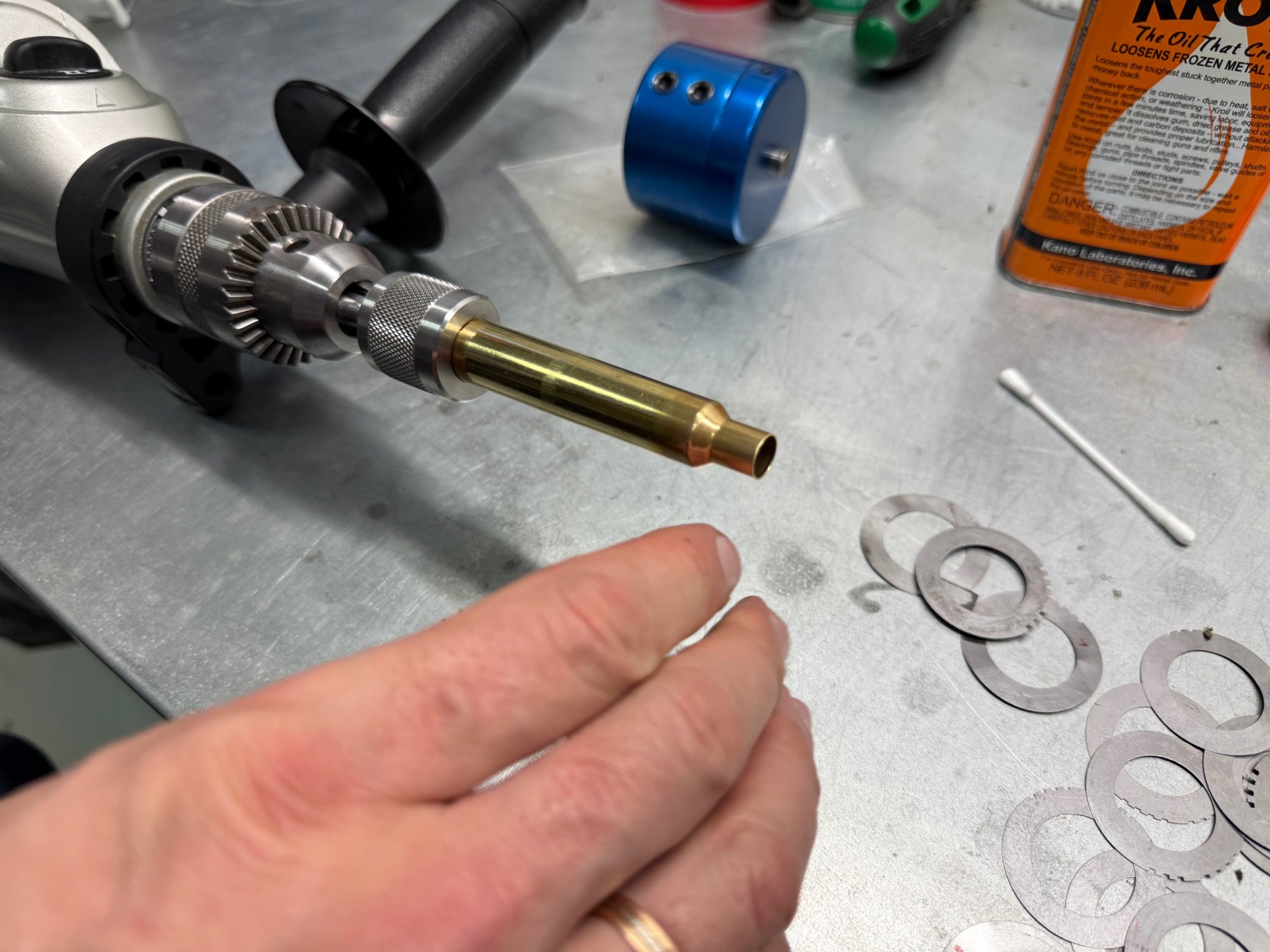

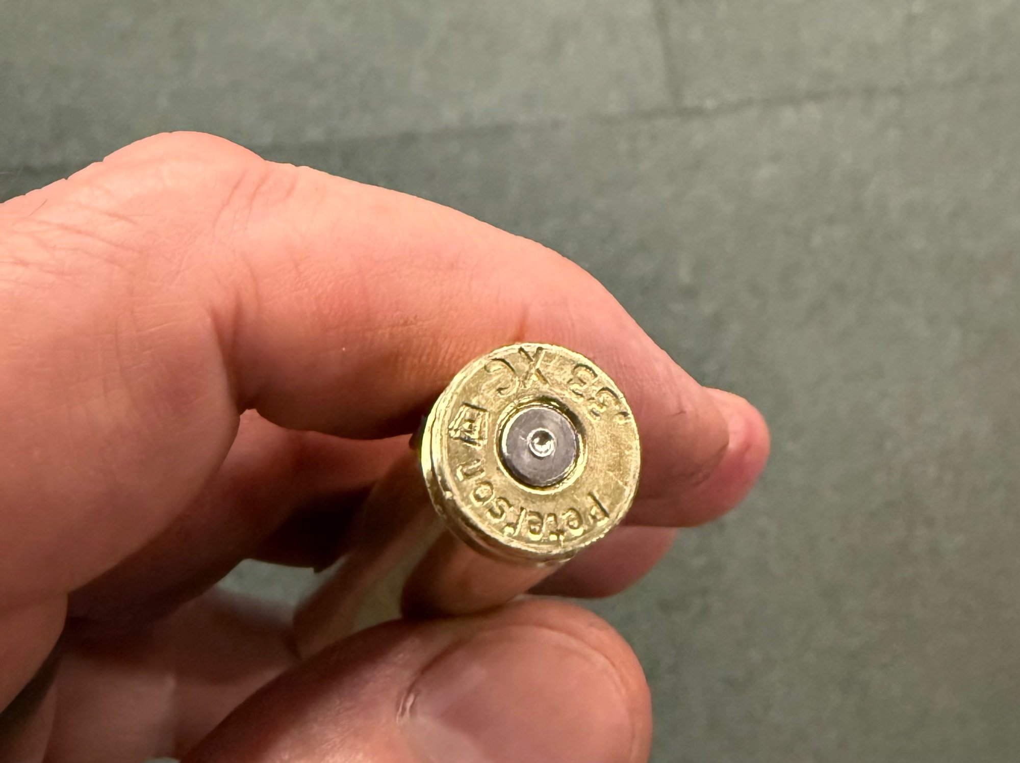

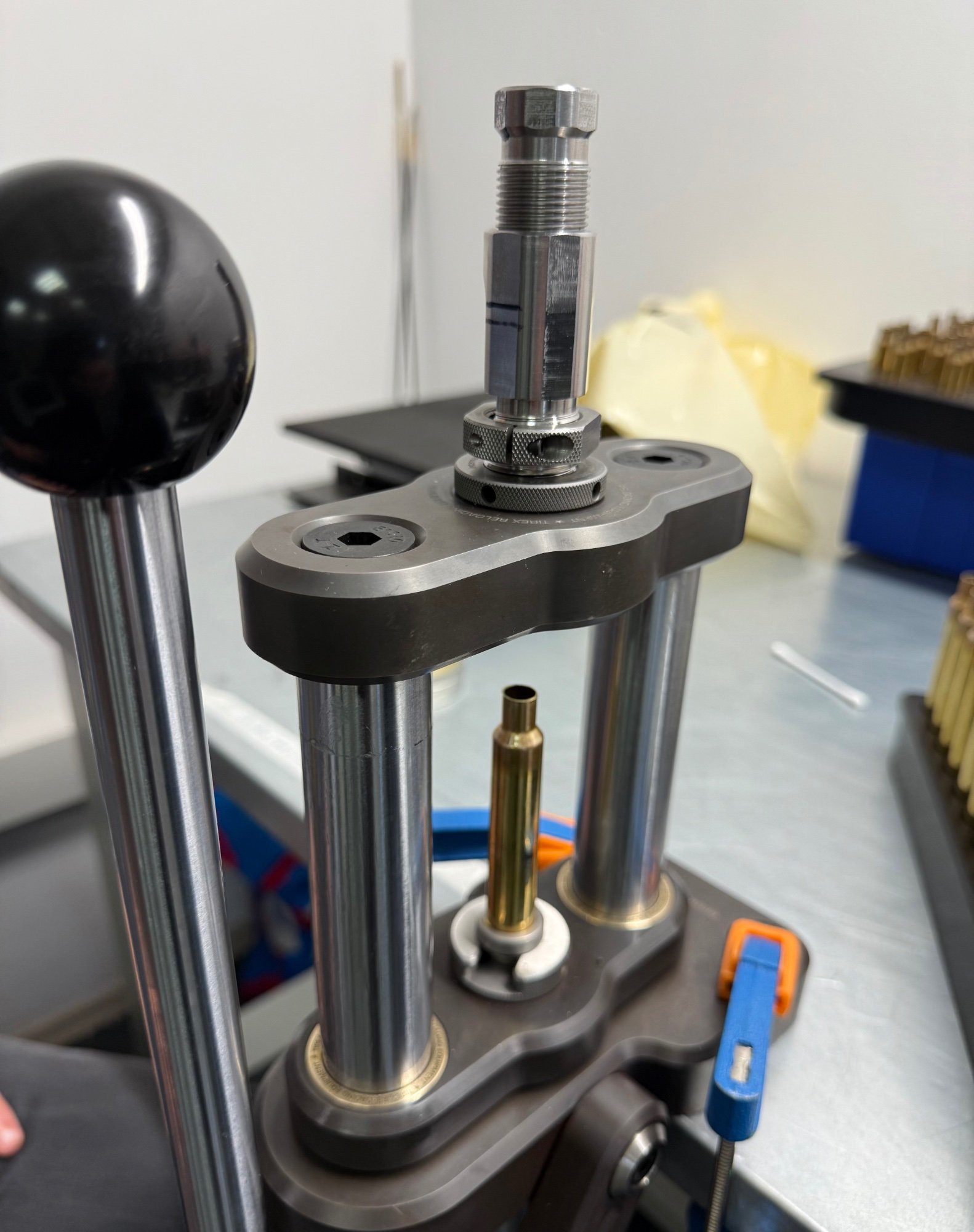

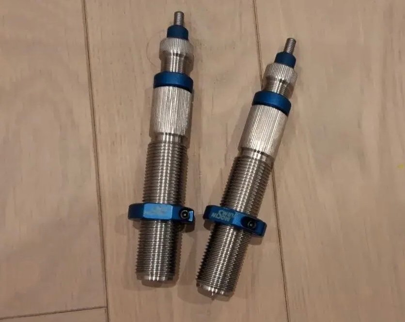

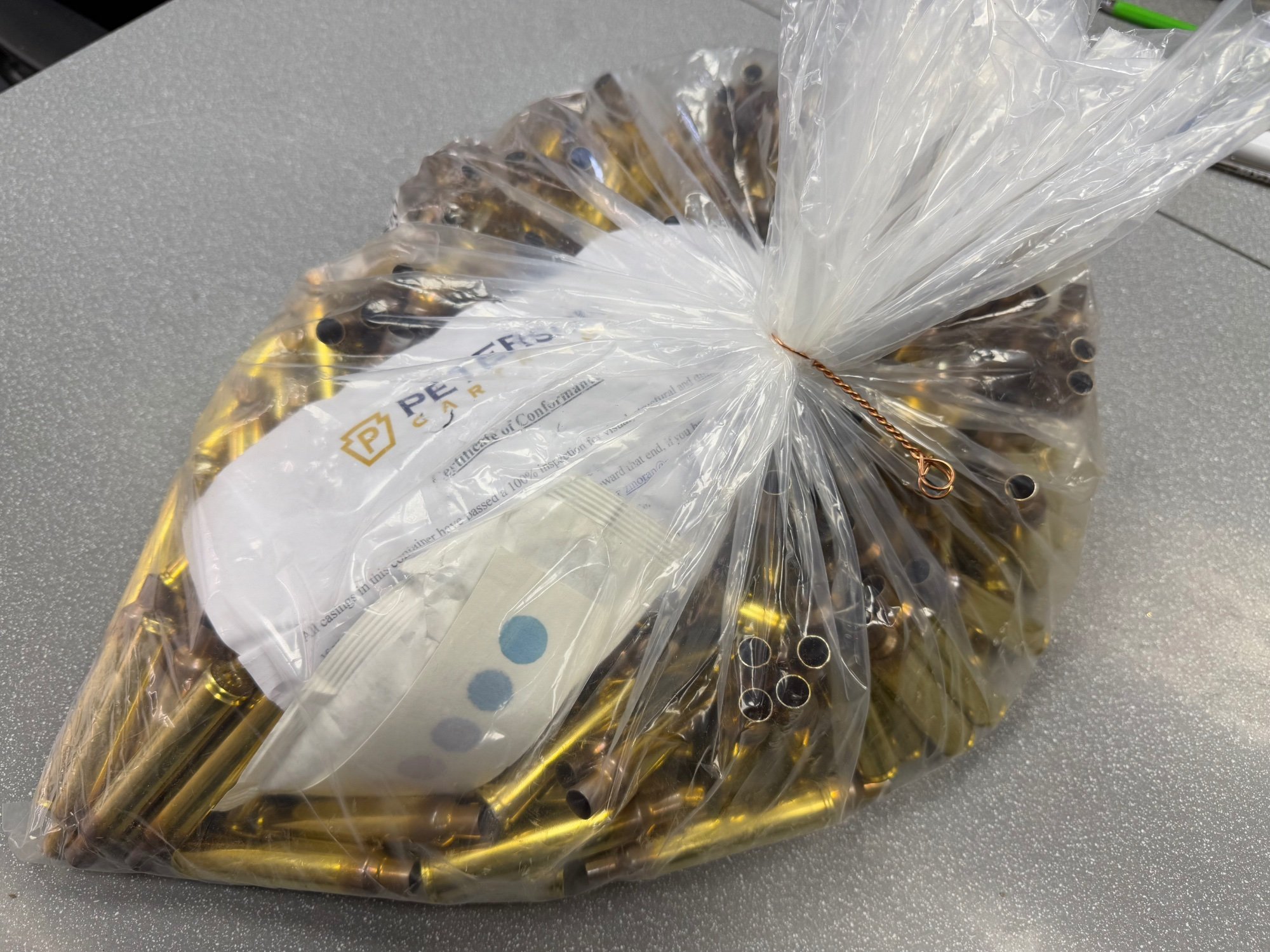

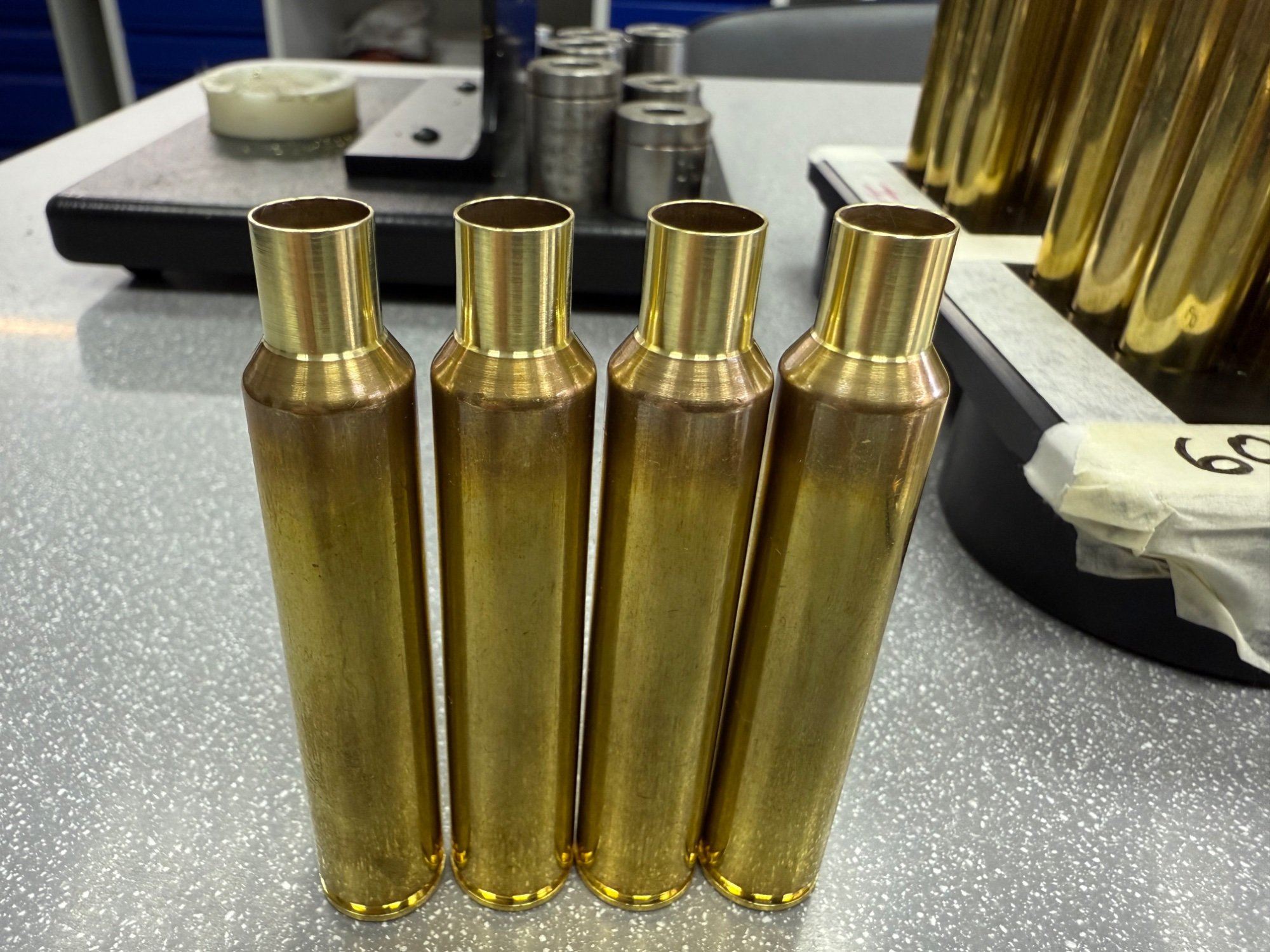

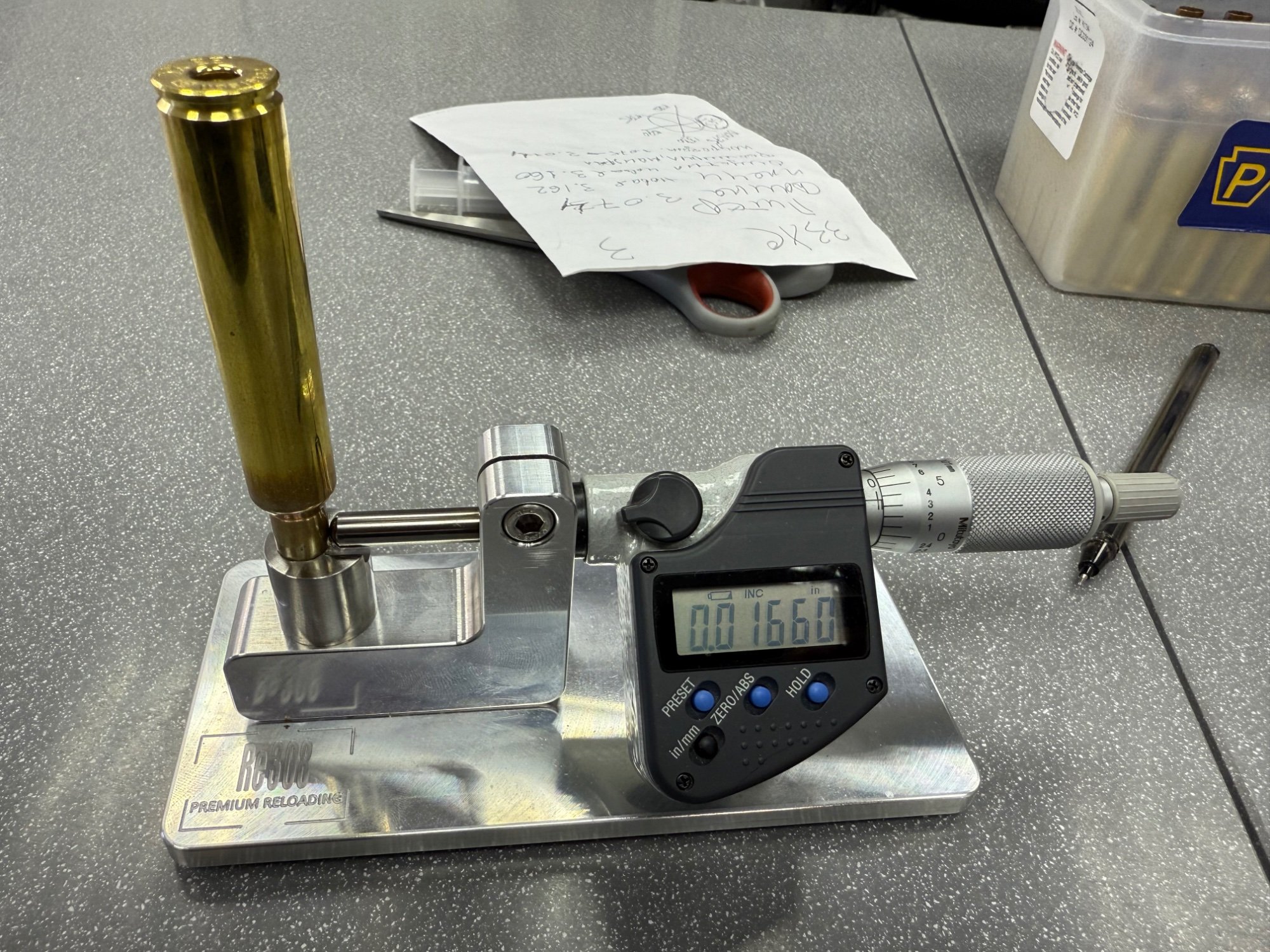

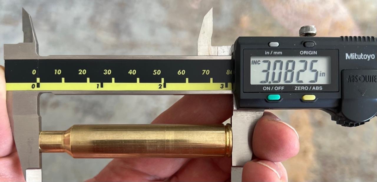

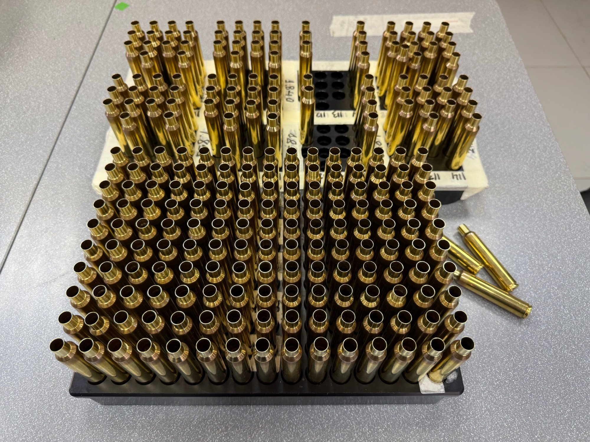

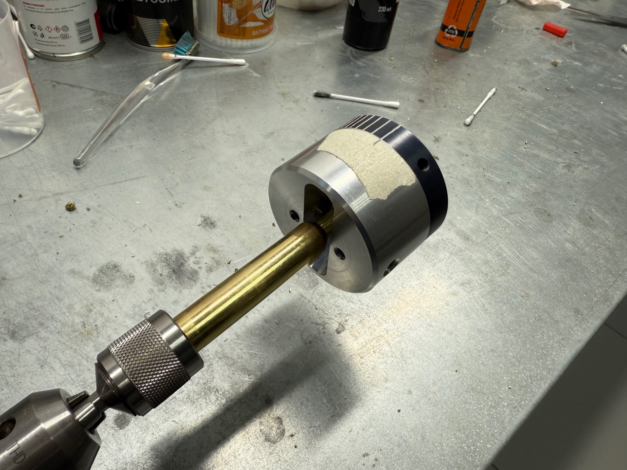

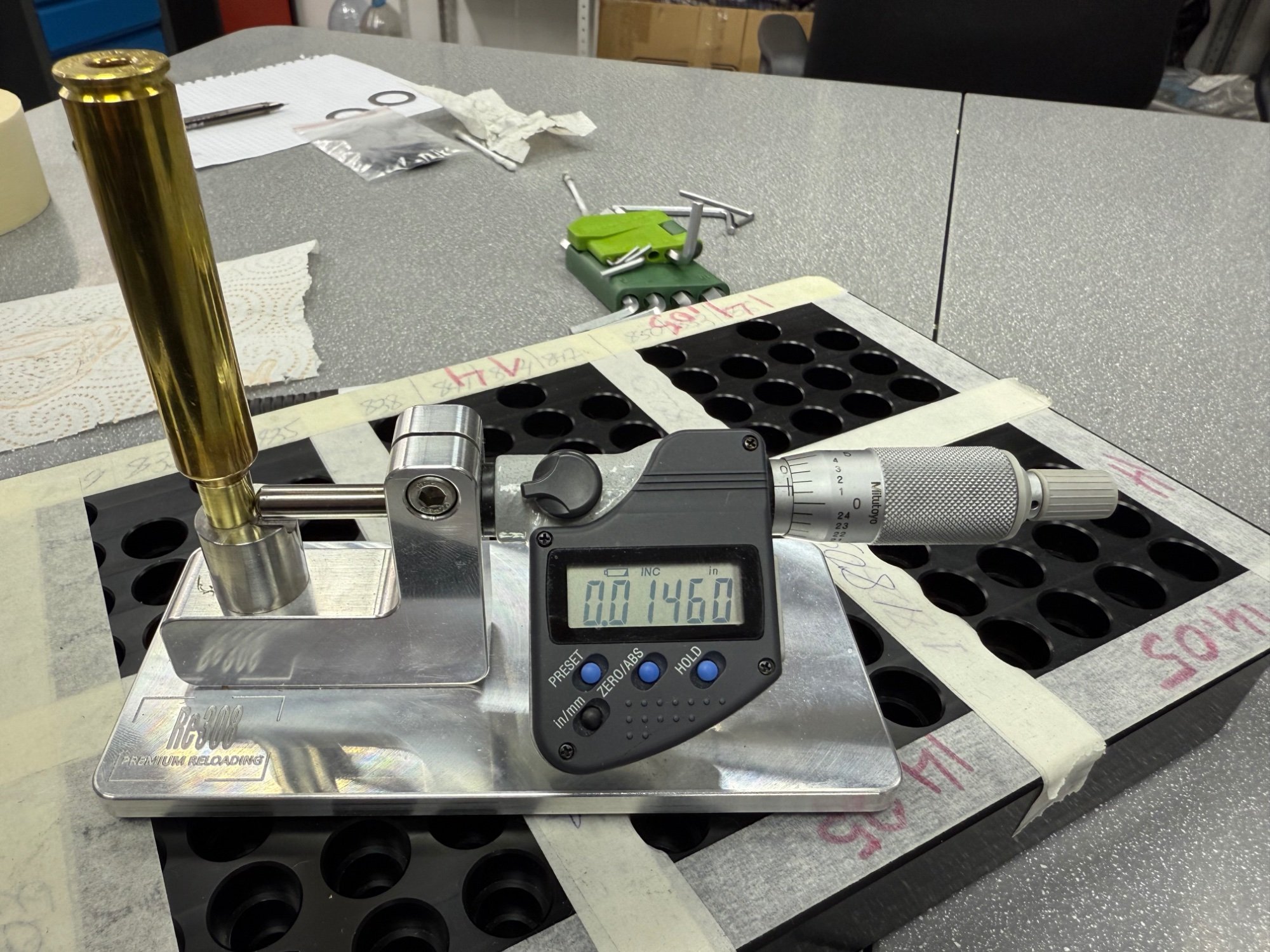

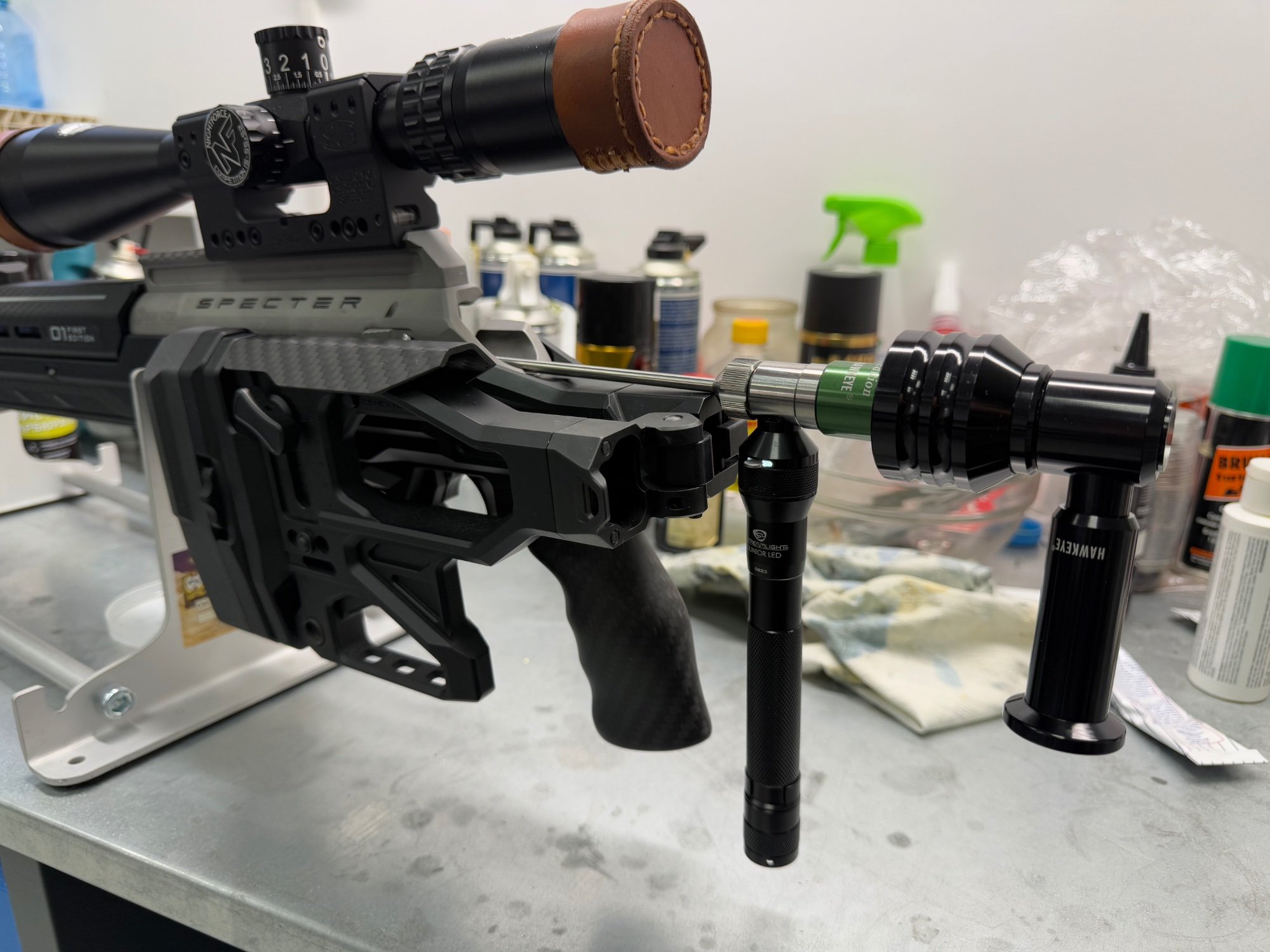

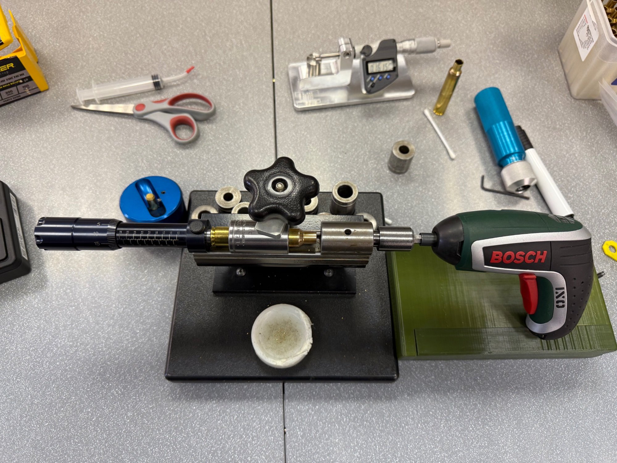

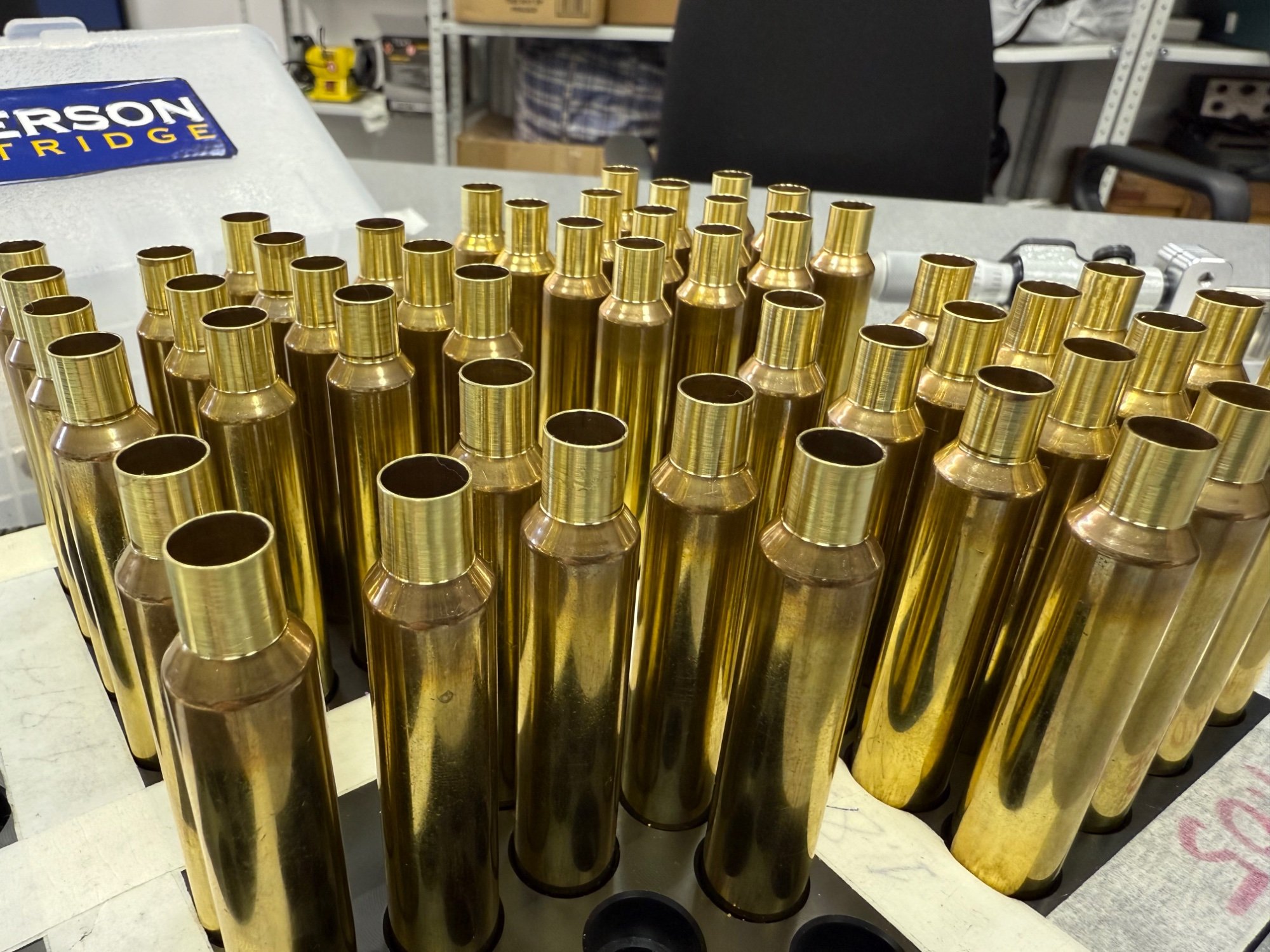

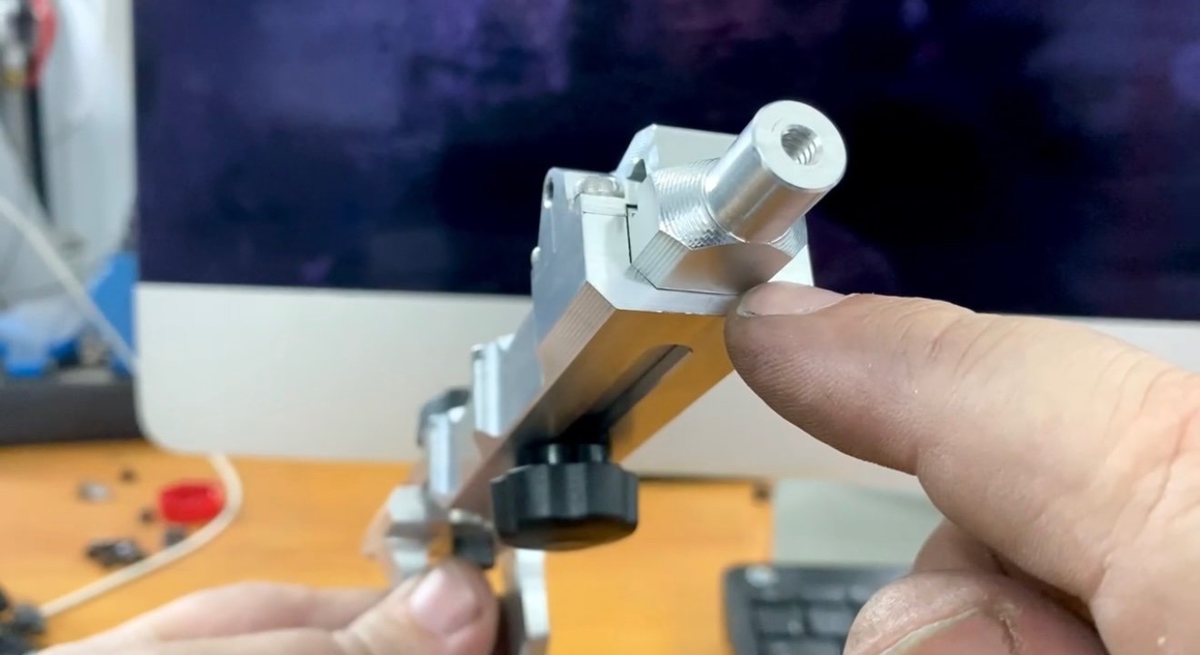

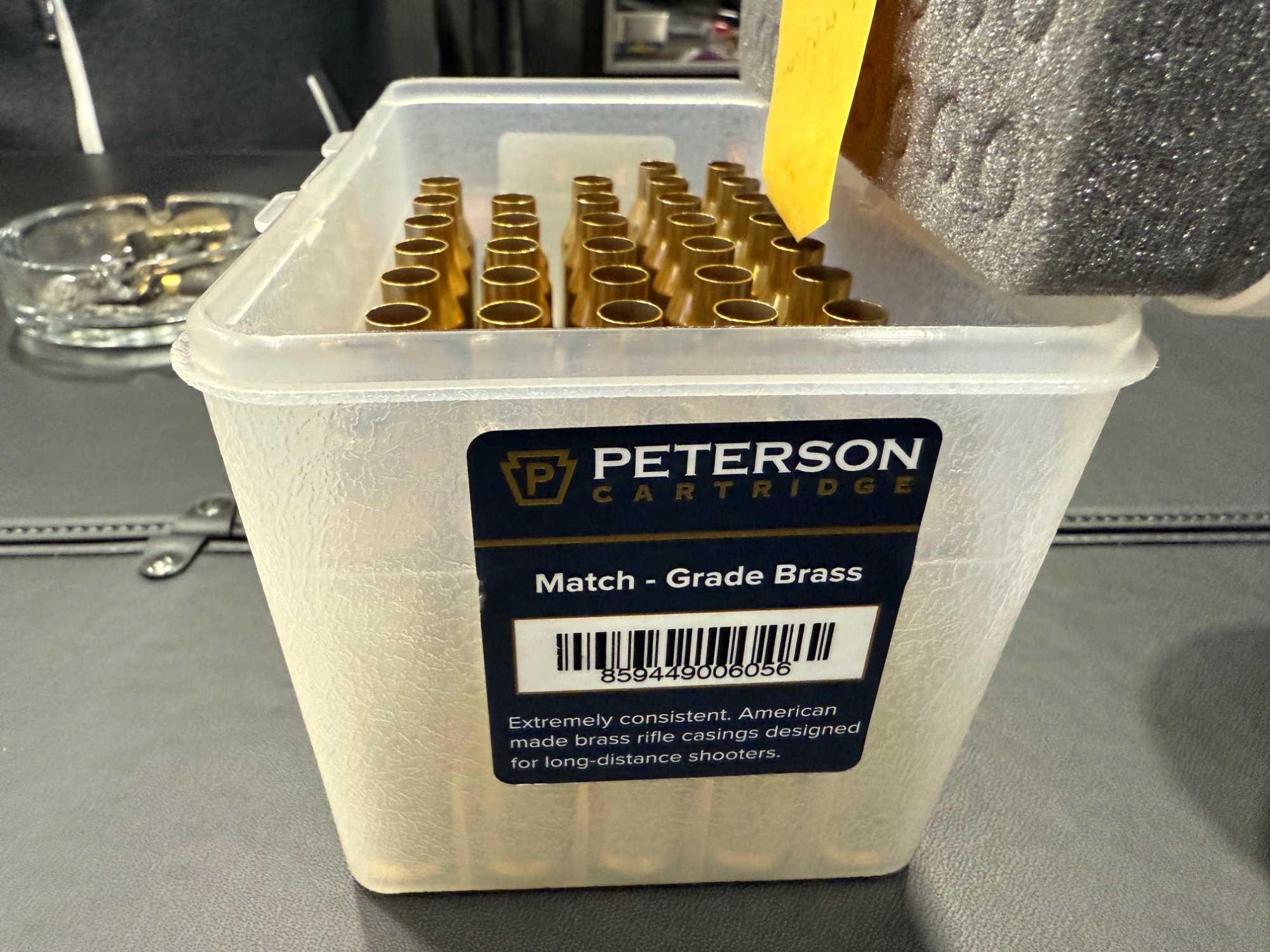

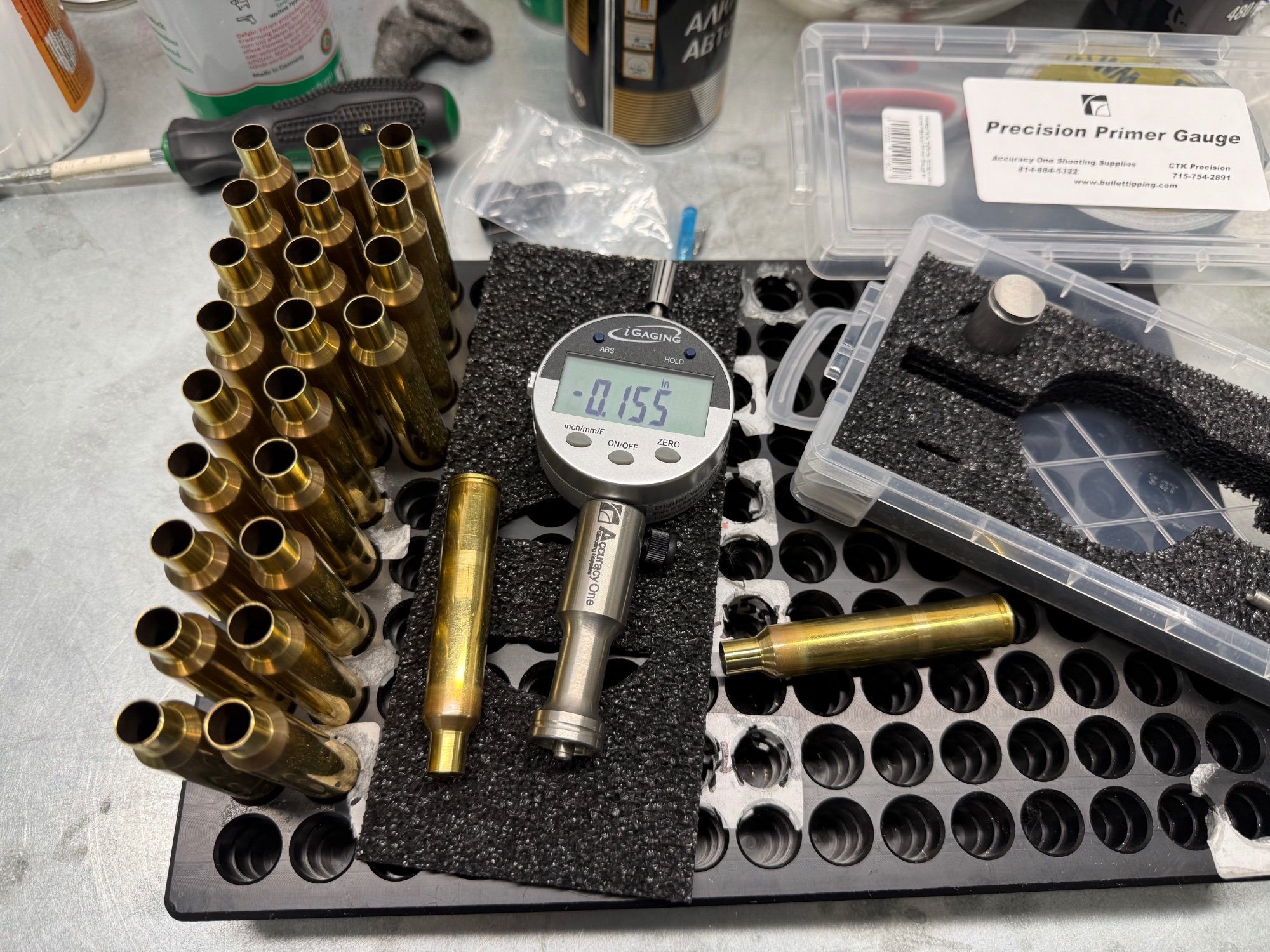

НСК-И Опубликовано: 5 января Автор Поделиться Опубликовано: 5 января (изменено) В очередной раз нарвался на некачественные гильзы Петерсон(33ХС), возможно это были гильзы из ЗИП пакетов. Большое биение всей гильзы, фреза КМ с большим трудом вставляется в капсюльное гнездо. Проточка дульца до пятого знака отняла много сил, но всё получилось, все 125 гильз в одном размере. Точили в три прохода, на третьем проходе снимали 0.00005-0.00010. На удивление точилка отработала и этот размер ( копия Дона Нильсона, Польская), но с нюансами. Матрица фулсайз бушинговая 33хс от Релаб, для её использования нужно выкручивать стакан в обычную резьбу она не закручивается из-за размера. Не вижу никакого практического смысла в таком размере матрицы. Обычная бушинговая Вилсон закрывает вопрос на 100%. Пуля хорнади А тип 300 Беспок #1 на паузе, он будет настроен на пуле A-Tip. _____________________________________________________________________________________________________________________________________________________ Беспок #2 Пуля Бергер 300 Проточка дульца гильзы для тесного нека (0.368) с учетом диаметра пули Бергер. Точил самодельной точилкой. Размер стенки дульца новой гильзы ( минимальный-максимальный) После первого реза стенка 0.01460 Финальный рез( 0.01400), общий зазор по неку 0.002( 0.001 на сторону). Патрон в сборе Заход на плечи . Размер гильзы по мануалу максимум 3.085, минимум 3.075. рабочий диапазон по классике (так делаю на всех калибрах) 0.005. Новые гильзы подрезал в 3.073, как любая гильза в партии дорастет до 3.080 подрежу в минимальный размер 3.075. В диапазоне по длине 3,075-3.080 (0.005) гильза проживет все свои циклы, без отжига и мойки. Все замеры и подрезания на рабочих гильза делать после фулсайза!!! У меня было много разных триммеров , самым точным считаю Вилсон, он реально точит в ноль.( при правильном обращении). Для ответственных мероприятий подрезаю на Вилсоне. По скорости его конечно не сравнить с автоматизированными триммерами, но он реально точит в ноль. Комплект на фото в строю с 2002 года, нареканий нет, ни разу не подводил! Формовка гильз, обкатка ствола . Бергер, федерал , игла 570(70гр), скорость примерно 600 м/с, ближе к завершению обкатки и формовки гильз скорость поднялась 620 м/с. Известный факт, что в первые 100 выстрелов на новом стволе идет активный процесс, пульный вход формуется, ствол как бы набирает свои кондиции и добавляет скорости ,,ускоряется,,. Это еще раз подтверждает , что на новом стволе сначала нужно сделать обкатку ствола выстрелом, чтобы ствол пришел в норму и только потом приступать к настройке. При составлении своего ,, мануала,, прошел на одной гильзе весь диапазон навесок до 121 гран , вихта 570. Признаки передоза на навеске 121, скорость 1009.6 м/с (,,другая,, работа затвора при открытии, чуть поддуло капсюль, проточка, посадочное), поймал сразу все признаки :). Гильза на удивление живучая . Пуля Бергер 300, вихта 570, федерал Голд. Передозная проточка 0.515, нормальная 0.513 Тир закрытый , на формовке не повезло весь день шли люди, стреляли очередями , очень много дыма и миража . На фото три серии по три выстрела подряд . Левая нижняя сразу после чистки, левая верхняя и правая верхняя . С каждым выстрелом картинка в прицеле все хуже из-за миража и дыма . Сошки, задний мешок. Формовка гильз пули Бергер, Игла . Система отката, родная беспоковская система. После всех настроек займемся с ребятами тестом этой системы. С диапазоном навесок определился , начну потихоньку. Если опять мираж и не будет условий для настройки, поменяем локацию на открытый тир . Для настроек мираж это конкретное зло! Четыре навески с шагом 1 гран, четыре посадки с шагом 0,003, всё по классике 🙂 Личина затвора после 150 выстрелов, протер патчем и горит огнем затвор разбирается легко, сделано все на совесть После обкатки и формовки гильз ФТЗ ушла на 0.015, замер через тестовый патрон. Посадка пули на точке старта БТС, итоговая посадка будет чуть ниже и это будет идеальная посадка пули в дульце гильзы . Производитель этот момент ( пульный вход,посадка пули в дульце гильзы ) понимает и контролирует . Развертки проектируются с учетом этих нюансов, развертки у Беспока свои. И это радует ! Ручка затвора прямая, идет как доп опция , позже еще и шарик рефленый попробую Подставка под большой палец регулируемая и это очень удобно для тех, кто стреляет таким хватом. Узел складывания приклада, без острых углов и выступающих деталей, кнопка большая и это удобно. Приклад складывается в любую сторону, нужно указать в заказе. С прямой ручкой затвора складывается только в левую сторону(как на фото) Протестировал комплект матриц Вилсон , после трех циклов тело ( верх-низ) жмет на 0.0005, если гильза еще чуть поменяется в размерах на следующих циклах, значит матрица будет работать идеально . Если нет, то в заказе кастомы согласованной разверткой, но будут позже. За время обкатки и формовки было сделано много чисток . Осмотр бороскопом, что удивило, так это отсутствие меди. Её нет , даже намека ! Медь удаляется на стадии снятия нагара ( два подхода ), осмотр бороскопом и меди не наблюдается. Это говорит только о том, что канал ствола обработан очень качественно . Не поленился и сделал заливку в ствол свифт 7.62, патч вышел мокрый , без следов меди. Про чистку можно почитать по ссылке , с 2005 года чищу по этой схеме все стволы , иногда меняю химию на более эффективную . В данный момент времени использую TrealM и пасту Iosso, масло Кройл. Вопрос закрывается на 100% https://reloading.cc/topic/3195-обкатка-и-чистка-ствола-спортивной-винтовки/ Произвели замеры стенки дульца тестовой гильзы после 14 циклов, выстрел-фулсайз. На этой гильзе простреливаали навески и делали ,,свой,, мануал , дошли до первых признаков передоза. Промерили стенки тщательнейшим образом с контролем и получили очень хороший результат . Изначальный размер стенки был 0.01400, после 14 циклов размер стенки практически не поменялся , тесный нек(0.368) отработал на 100%. Тесный нек, это всегда один большой и жирный плюс! 14 циклов, без отжига и мойки ! После 14 циклов без подрезки, тестовая гильза выросла на 0.0095. Гильза не перестает удивлять своей стойкостью к нагрузкам! Гильза после выстрела После бушинга, бушинг 0.365 Патрон в сборе Локацию в итоге поменяли , после двух серий уехали на открытое стрельбище . Идеальный бетонный стол, мираж контролируемый, ветер минимальный , мишени на правильной высоте, щит не качается. Это в любом случае лучше для настроек, чем тир Калибр, в Калибре настраивать нереально. С пулей Бергер 300 потихоньку выходим на финишную прямую . Осталось сделать контрольную стрельбу на выбранной навеске и посадках . Если все устроит, начинаем тесты на дистанциях 500-1000-1500-2000м. Пока все идет по плану . На левой нижней мишени намудрил с вкладкой и миражом . Две навески, две посадки в ,,среднем ,, диапазоне скоростей . На высоких 970-990 м/с стабильности не нашел . Очень удобный держатель для двух патронов, патрон вставляется и извлекается очень мягко, внутри конструкции вставлено резиновое кольцо уплотнитель. Принято решение о глубокой модернизации сошек , в родном состоянии они совершенно не устраивают . Разброс скоростей на этом этапе вполне терпимый, но будем улучшать этот параметр, по большому счету еще и не занимались этим вопросом, есть понимание в каком направлении нужно поработать ( порох, кнопки) Пулям Бергер нужно тоже уделить внимание, носики подровнять, взвесить. Новая партия гильз Петерсон, картонная коробка 250 шт. Гильзы запакованы в плотный пакет, в пакете маркер влажности и пакетик силикагеля, пакет замотан медной стяжкой( типа пломба ). Основное отличие от предыдущей партии, это нормальное капсюльное гнездо . Фреза КМ спокойно вставляется в гнездо , на предыдущей партии посадочное было сильно маленьким и пришлось приводить его в порядок. Биение при вращении в дрели в норме, плечи кривые почти на всех. Проточил все, чтобы больше не возвращаться к этому вопросу 🙂 Новая гильза , подготовленная гильза и подготовленная отформованная гильза, это три очень разных гильзы. Продолжение следует... Изменено 6 апреля пользователем НСК-И Ссылка на комментарий

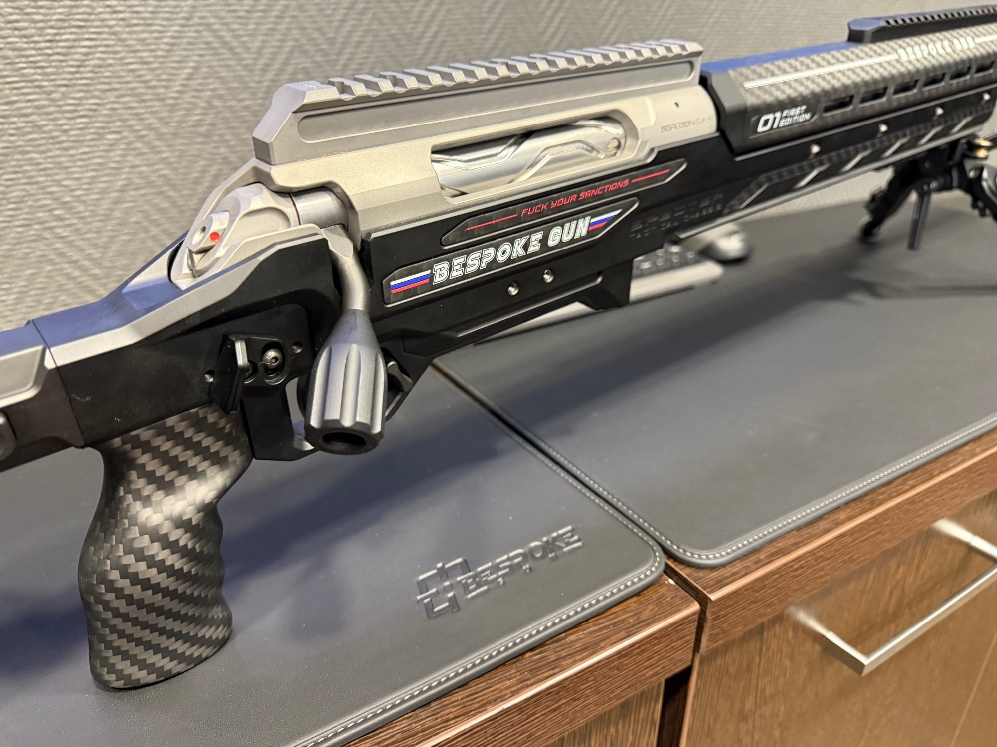

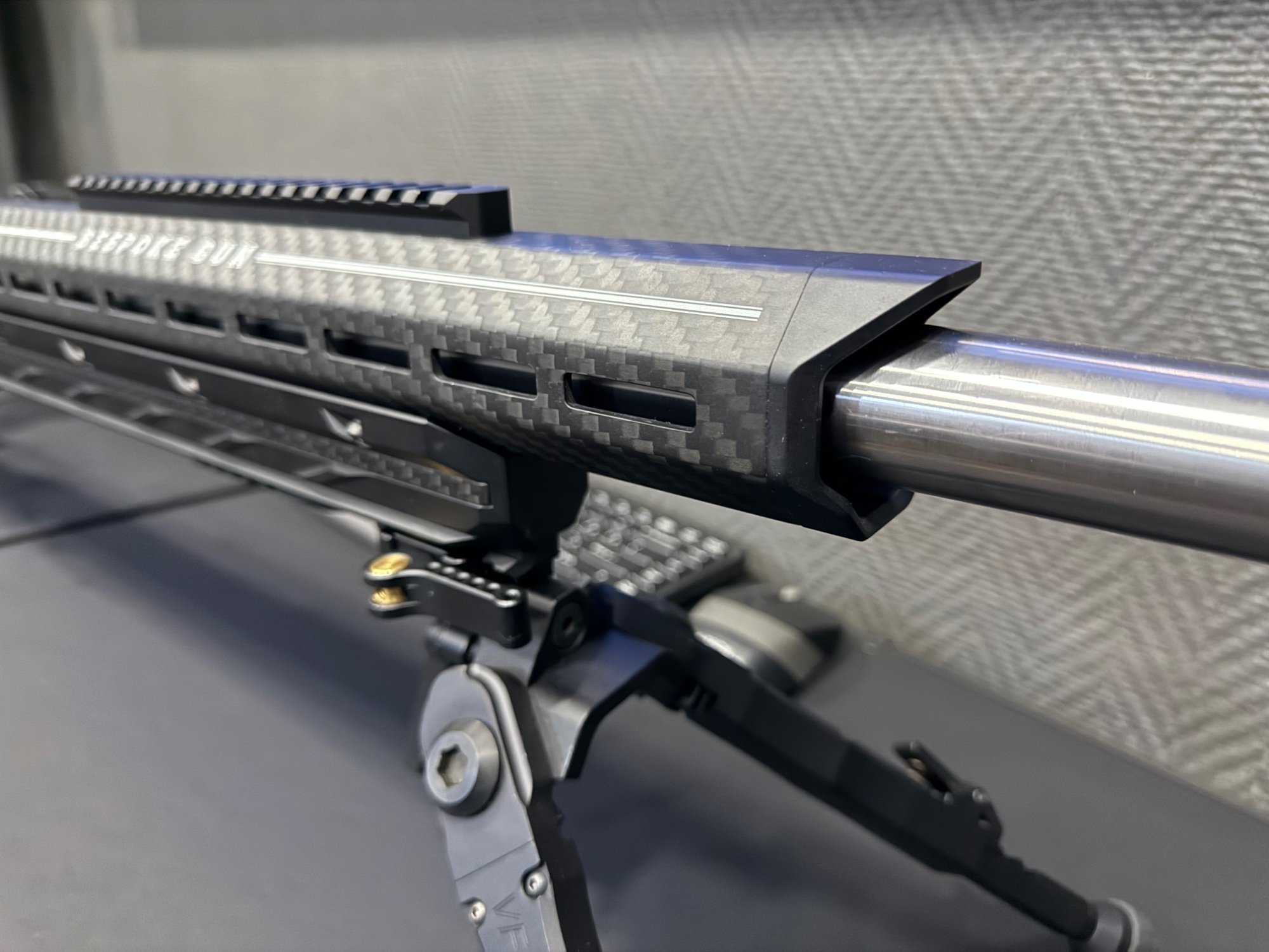

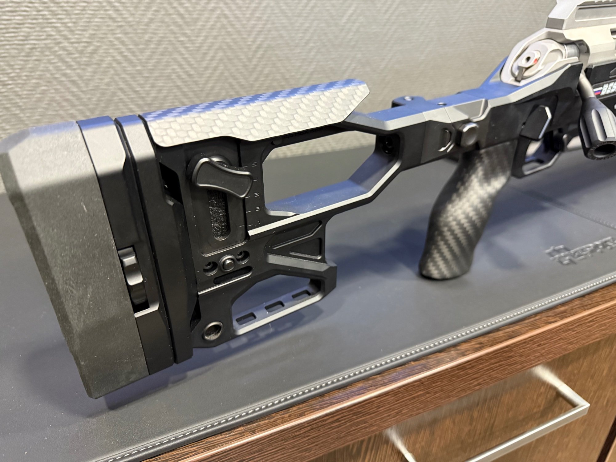

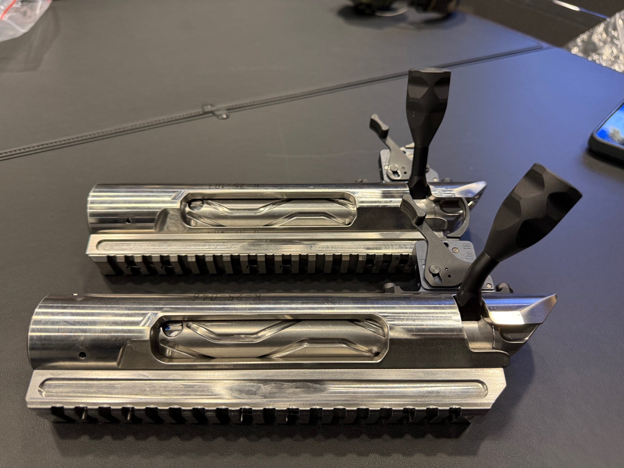

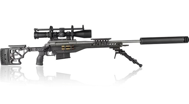

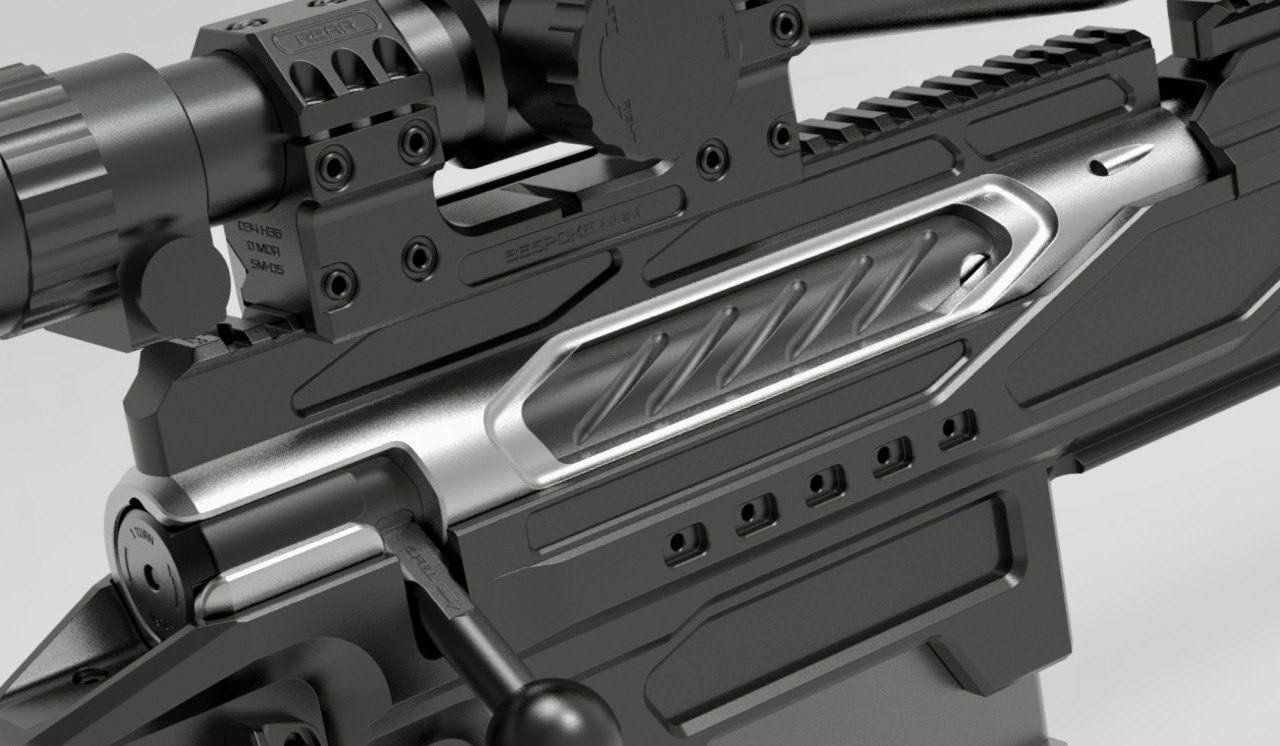

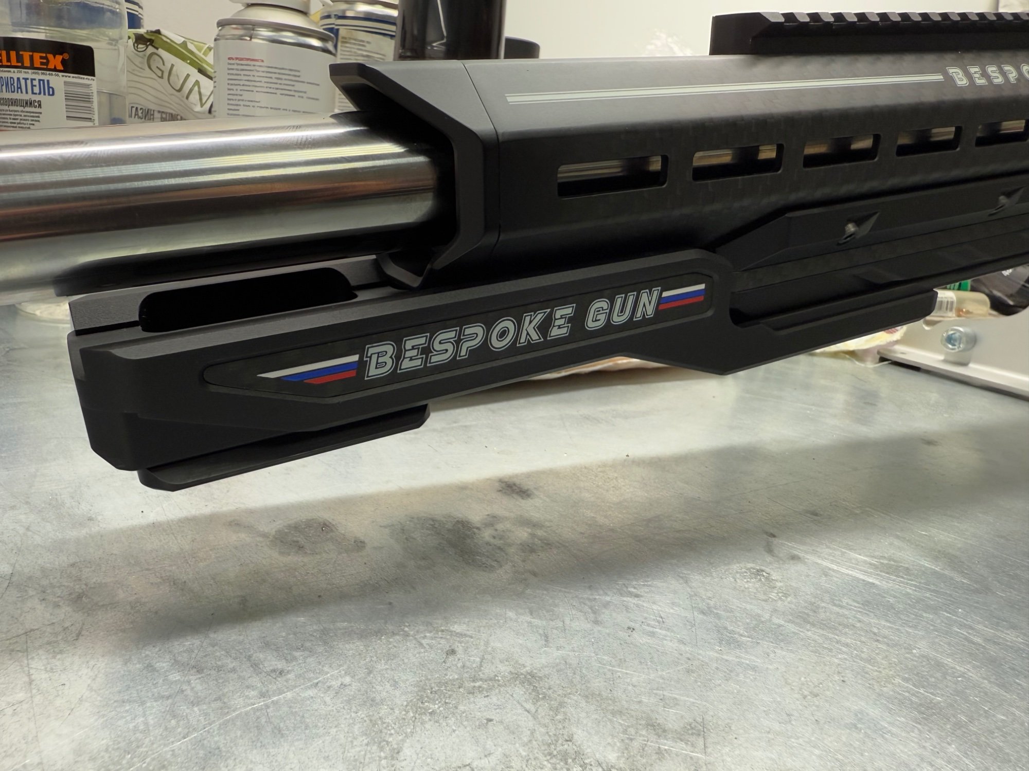

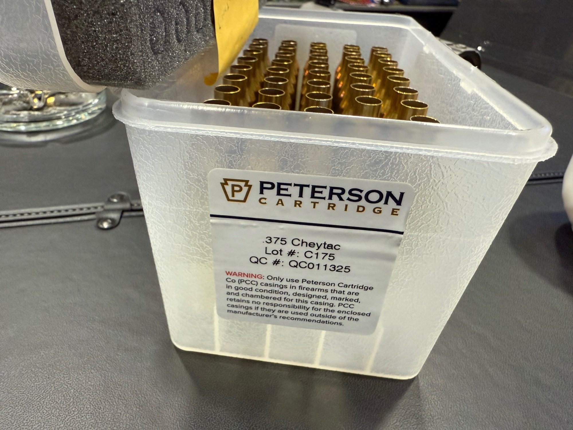

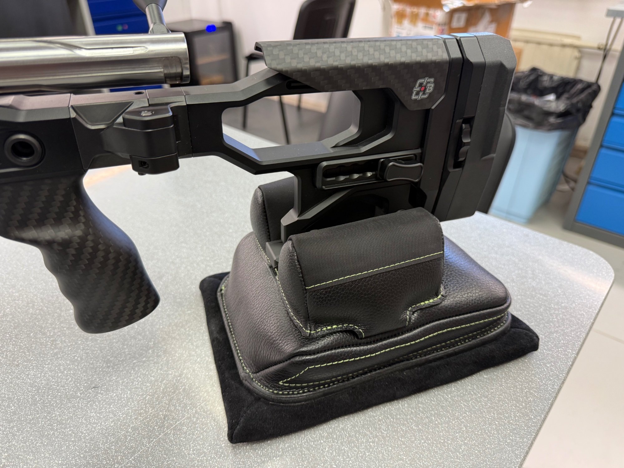

НСК-И Опубликовано: 23 марта Автор Поделиться Опубликовано: 23 марта (изменено) 17.05.2025 в 11:37, Заурбек сказал: Почему не выбрали 37хс Игорь? Был недавно в гостях у Беспока, показали новую разработку. Это новая модель, заточенная для калибров от 33ХС очень понравилась. Компания BespokeGun представляет Monolith — высокоточную платформу нового поколения для калибров .33XC, .37XC, .375 CheyTac и .408 CheyTac. В линейке BespokeGun Монолит формирует отдельный дальнобойный сегмент крупного калибра. Это не развитие существующей системы и не её усиление под более мощный патрон, а полностью новая платформа, изначально созданная для дальних и сверхдальних дистанций, самых тяжёлых пуль, максимальных давлений и высокого импульса отдачи. На создание Monolith потребовалось два года. Платформа проектировалась на основе практического опыта BespokeGun и выводов, полученных в ходе СВО. Реальные условия применения, характер нагрузок, загрязнение, ограничения по обслуживанию и требования к стабильной работе были заложены в систему уже на этапе разработки. Философия Монолит строится на логике оружия для войны. Для BespokeGun было принципиально создать серийную платформу, сочетающую военную надёжность, высокий запас прочности, предсказуемость работы, минимально необходимое обслуживание, прецизионное качество изготовления и высокую точность. По своему уровню Monolith создаётся как серийная система, сопоставимая с кастомными решениями ведущих производителей. Запас прочности в Монолит является частью общей архитектуры платформы. Он закладывался не как усиление отдельных деталей, а как базовый принцип построения системы. При проектировании учитывались не только штатные режимы, но и предельный рабочий диапазон, включая поведение узлов при выходе параметров за обычные рамки и приоритет безопасности стрелка в нештатных сценариях. Ключевые узлы Monolith разработаны заново. Платформа получила абсолютно новую затворную группу и новую ложу, изначально созданные под задачи стрельбы на дальние и сверхдальние дистанции и высокий класс нагрузок. В их конструкцию закладывались прочность, жёсткость, стойкость, ресурс и способность сохранять стабильную геометрию на всём рабочем диапазоне. Высокоточный стрелковый комплекс Монолит изначально проектировался под калибры .33XC, .37XC, .375 CheyTac и .408 CheyTac и рассчитан на стволы длиной от 30 до 36 дюймов. Такая конфигурация позволяет раскрывать потенциал тяжёлых высокобаллистических пуль и работать в том диапазоне дистанций, для которого создавалась платформа. Для винтовок Monolith предусмотрен увеличенный карбоновый магазин длиной 128 мм, рассчитанный на длинный дальнобойный боеприпас. Это решение является частью общей архитектуры платформы и отвечает требованиям к прочности, стойкости, малой массе и стабильности в эксплуатации. Отдельное внимание при создании Монолит уделялось балансу и общей работе системы. Для платформы такого класса важны не только прочность, но и правильное распределение массы, устойчивость на опоре, предсказуемое поведение под импульсом отдачи и повторяемость от выстрела к выстрелу. Точность для винтовок Monolith рассматривается как системное свойство. Она выражается не только в кучности, но и в сохранении геометрии, повторяемости работы, стабильности характеристик и воспроизводимости результата на всём ресурсе платформы. Monolith создавался как цельная система, в которой все ключевые элементы подчинены одной задаче: обеспечить надёжную, предсказуемую и точную работу там, где для других решений уже начинается предел возможностей. Monolith — это высокоточная платформа BespokeGun нового класса: для войны, для крупного калибра и для задач, где недостаточно обычных решений. Изменено 3 апреля пользователем НСК-И Ссылка на комментарий
