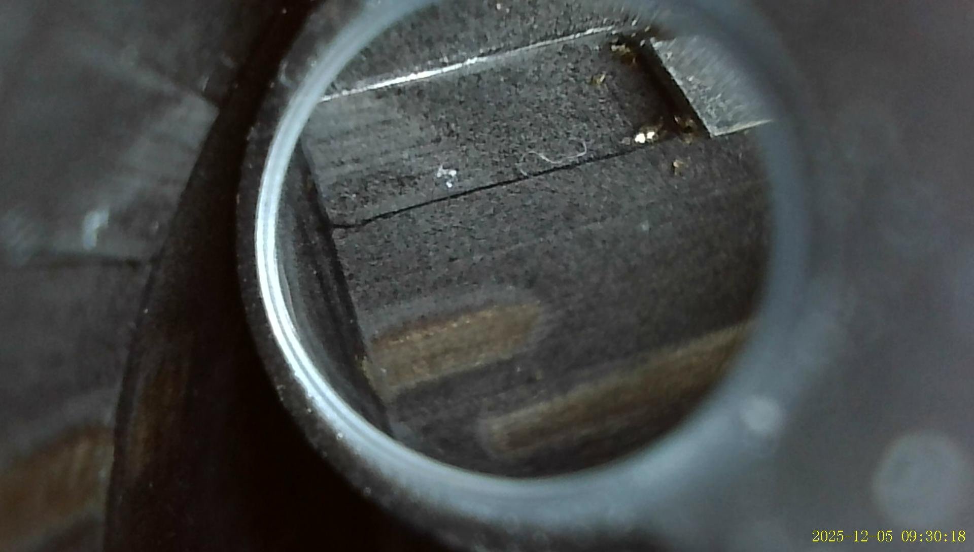

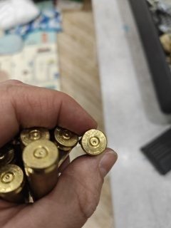

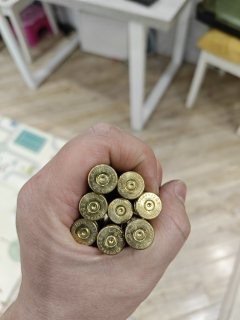

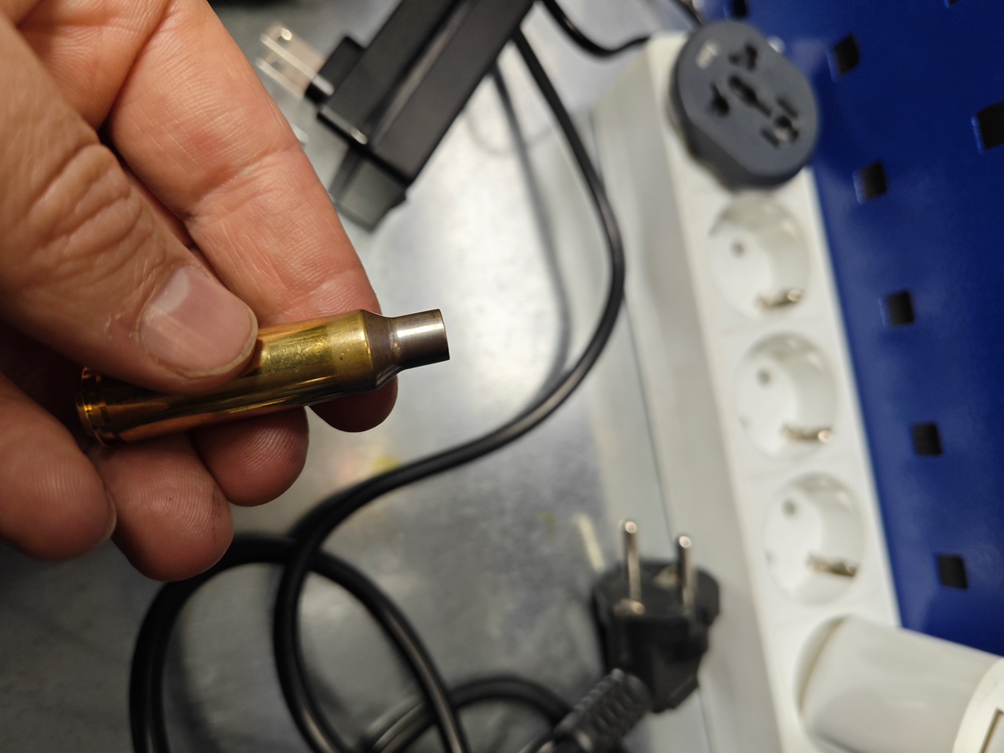

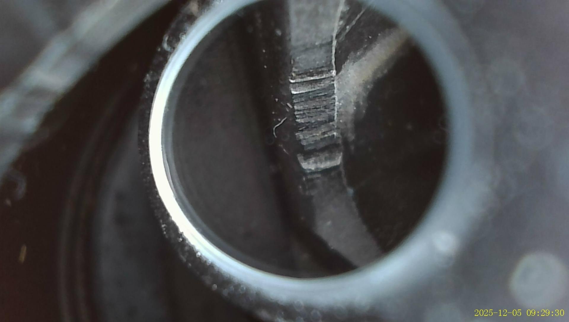

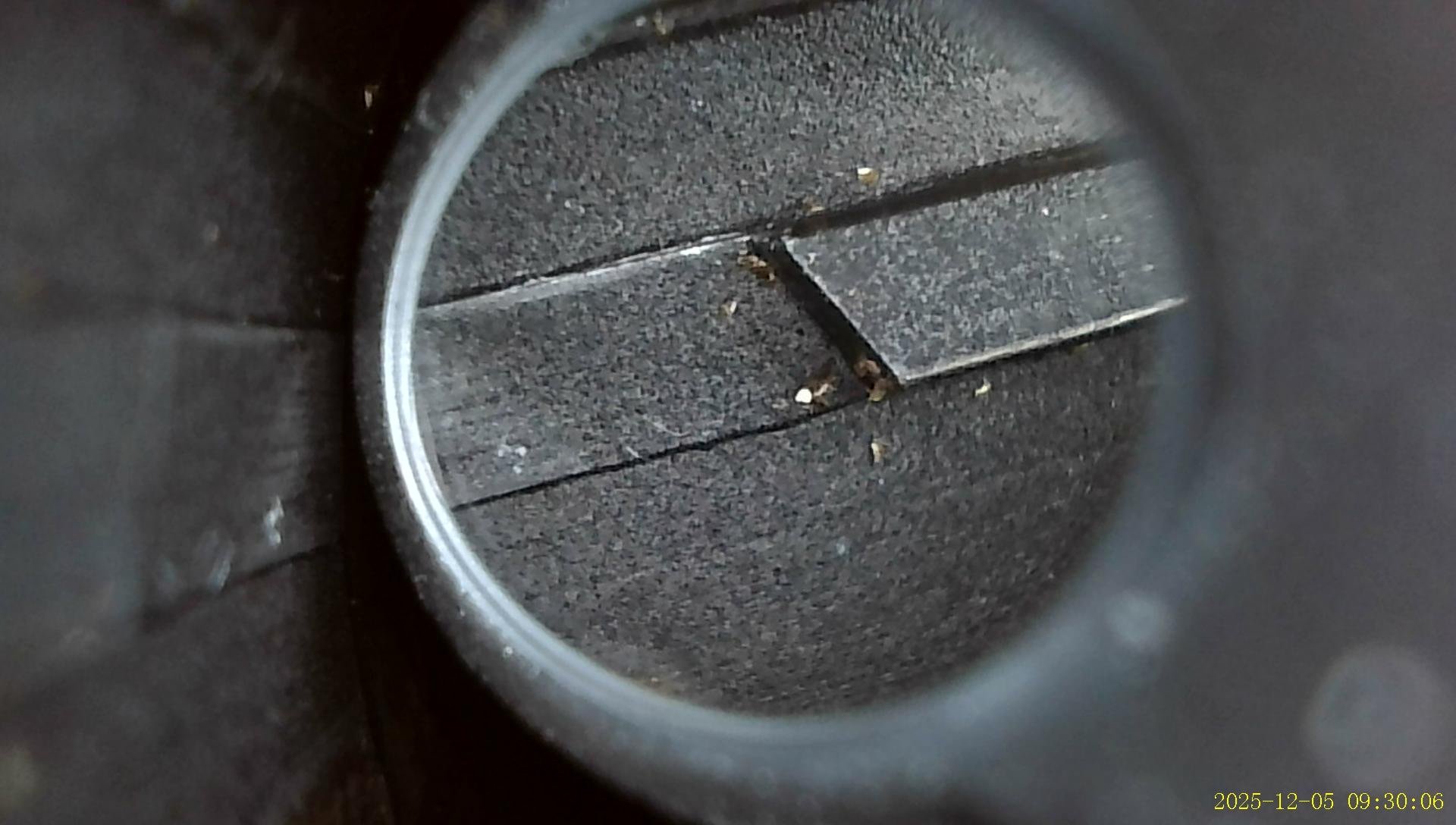

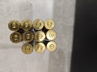

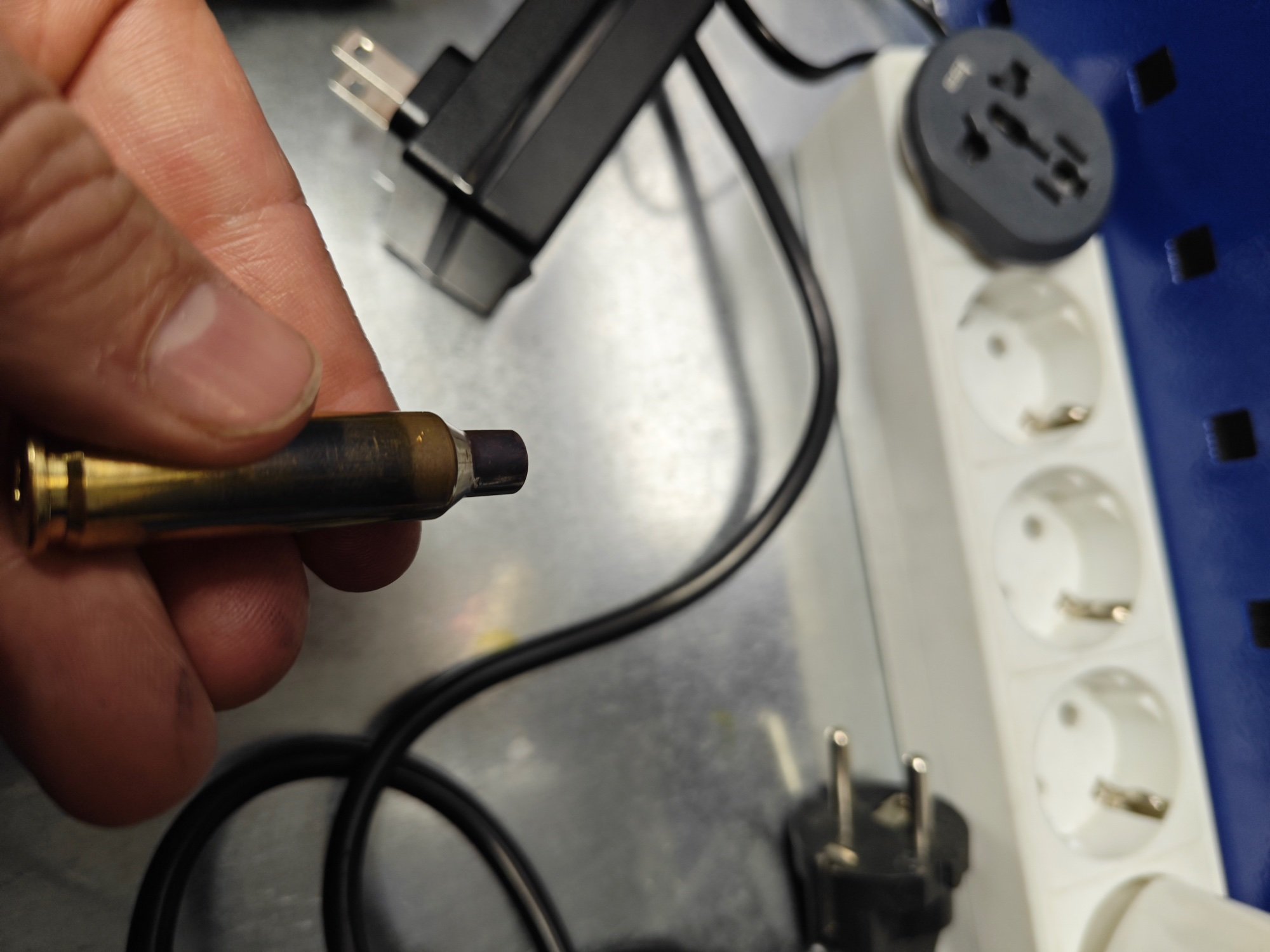

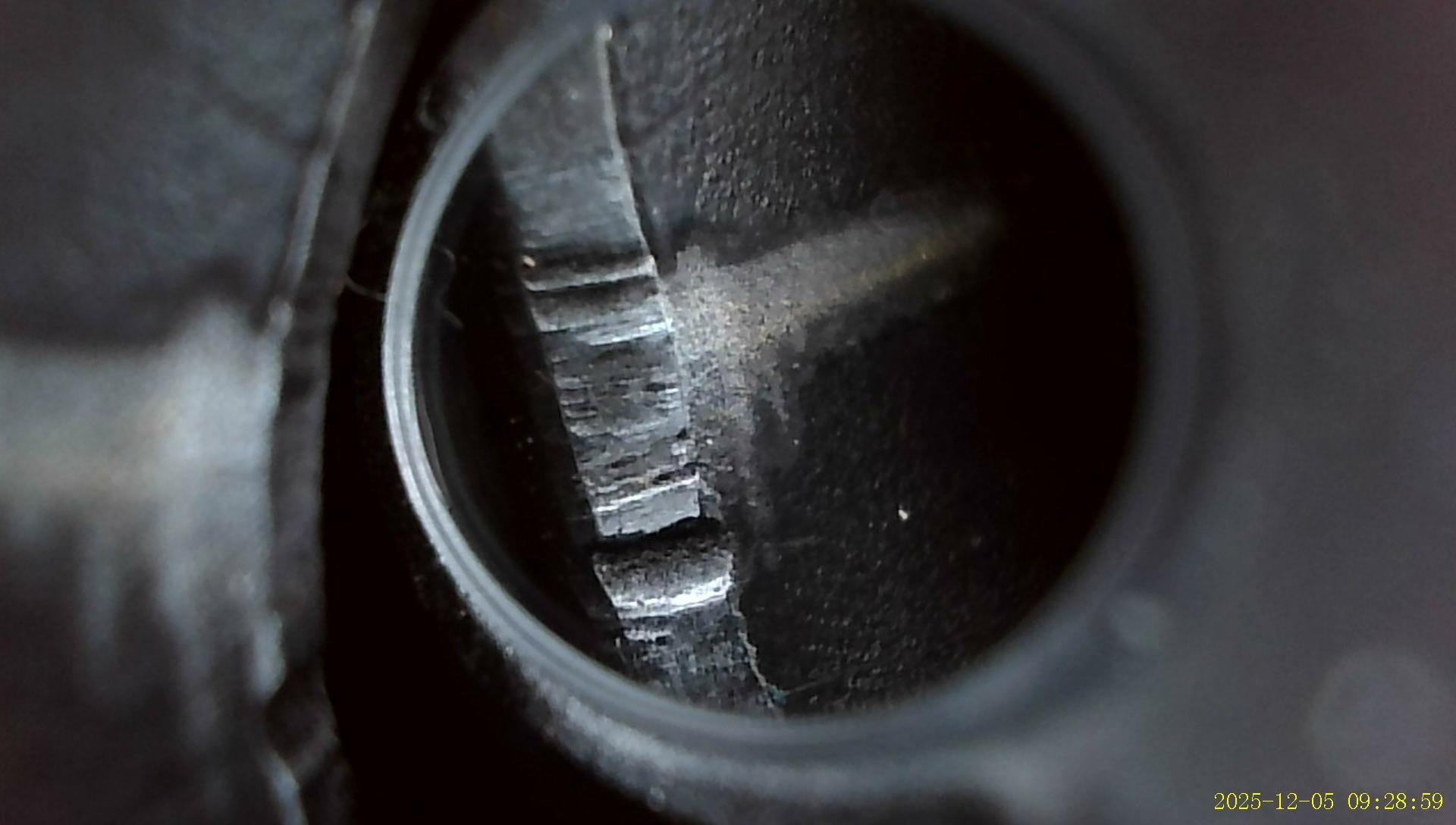

fiorlock Опубликовано: 29 декабря 2025 Поделиться Опубликовано: 29 декабря 2025 Добрый день всем! Надеюсь, что верно попал в темы и не наплодил лишнего. Болтовая винтовка 6,5 крид, затворка двухупорка бергара премьер В-14, сам болт с двойным отражателем и усиленным экстрактором. Вопросы следующего плана: 1) При выбрасывании гильзы, гильза стукается о ресивер и, видимо, достаточно сильно, после чего гильза вылетает с замятым дульцем (фото нет, просто замято дульце, как при падении на бетон). А так же остаются отпечатки на гильзе от внутреннего рельефа ресивера, такие характерные две вмятины на теле гильзы чуть ниже плеч. Скорее всего они от направляющих болта (они достаточно острые). В ресивере следы от трения гильзы, латунная крошка (фото внутренней части ресивера бороскопом прилагаю). Гильзы под дальнейший релоад, поэтому хотелось бы избежать данных проблем. Вопрос как решить данную проблему? 2) Неравномерный накол капсуля. Кроме того, что он не посредине, так же, нет четкой однообразной ориентации. Нормально ли это, влияет ли это на точность/кучность? Фото прилагаю. 3) Горка подачи изначально с задирами. Соответсвенно при подаче образуются царапины на гильзе, а так же есть небольшой след на пуле. На пуле это, наверное не имеет значения? А вот гильзы под дальнейший релоад. Фото прилагаю. Вопрос как решить данную проблему? Ссылка на комментарий
НСК-И Опубликовано: 29 декабря 2025 Поделиться Опубликовано: 29 декабря 2025 Замятие дульца гильзы лечится заменой пружины толкателя, нужно заменить пружинку на более мягкую это работает всегда. 6 минут назад, fiorlock сказал: Неравномерный накол капсуля. Кроме того, что он не посредине, так же, нет четкой однообразной ориентации. Нормально ли это, влияет ли это на точность/кучность? Это косяк и хорошего в этом ничего нет. В идеале должна быть одна ось (канал ствола-патронник-затвор(ударник)) на кучность влияет всё! 9 минут назад, fiorlock сказал: Горка подачи изначально с задирами. Попытаться заполировать или уменьшить задиры. Ссылка на комментарий
fiorlock Опубликовано: 29 декабря 2025 Автор Поделиться Опубликовано: 29 декабря 2025 9 минут назад, НСК-И сказал: Замятие дульца гильзы лечится заменой пружины толкателя, нужно заменить пружинку на более мягкую это работает всегда. Спасибо за ответы! Толкатель - он же отражатель? У меня их аж два. А если закрыть затвор с гильзой и оставить на несколько дней в сжатом состоянии? 11 минут назад, НСК-И сказал: Это косяк и хорошего в этом ничего нет. В идеале должна быть одна ось (канал ствола-патронник-затвор(ударник)) на кучность влияет всё! Тогда беда 13 минут назад, НСК-И сказал: Попытаться заполировать или уменьшить задиры. Из за этого не изменится угол подачи патрона в патронник? Ссылка на комментарий
НСК-И Опубликовано: 29 декабря 2025 Поделиться Опубликовано: 29 декабря 2025 (изменено) 29.12.2025 в 12:44, fiorlock сказал: Толкатель - он же отражатель? У меня их аж два. А если закрыть затвор с гильзой и оставить на несколько дней в сжатом состоянии? Закрыть и оставить не поможет , нужно или подрезать пружинки, но это не всегда помогает или менять на более мягкие. Второй вариант срабатывает всегда. Пружинка толкателя должна легко продавливаться пальцем. 29.12.2025 в 12:44, fiorlock сказал: Из за этого не изменится угол подачи патрона в патронник Без фанатизма заполировать косячные места, чтобы не оставляли следы на пуле и гильзе.Угол подачи изменится не должен . Изменено 1 января пользователем НСК-И Ссылка на комментарий
fiorlock Опубликовано: 29 декабря 2025 Автор Поделиться Опубликовано: 29 декабря 2025 Спасибо за ответы! Сообщу о результатах Ссылка на комментарий
fiorlock Опубликовано: В четверг в 14:33 Автор Поделиться Опубликовано: В четверг в 14:33 29.12.2025 в 15:09, НСК-И сказал: Закрыть и оставить не поможет , нужно или подрезать пружинки, но это не всегда помогает или менять на более мягкие. Второй вариант срабатывает всегда. Пружинка толкателя должна легко продавливаться пальцем. Без фанатизма заполировать косячные места, чтобы не оставляли следы на пуле и гильзе.Угол подачи изменится не должен . Доброго времени! Отчитываюсь, как обещал. 1) Пружинки поменяли, проблема действительно ушла. 2) Горку шлифанули и отполировали, так же теперь ни единой отметины на пуле и гильзе при подачи собранного патрона туда-сюда. 3) С неравномерным накалом не понятно, возможно кривой ударник, но может быть и нет. Пока, что работаю как есть, благо снайпинг допускает небольшие погрешности в железе. Спасибо! Ссылка на комментарий
