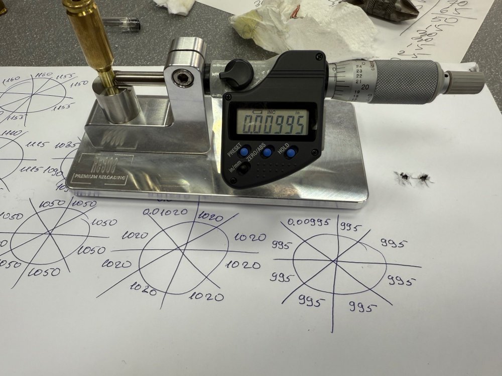

MGV Опубликовано: 22 февраля Поделиться Опубликовано: 22 февраля Всем доброго дня! По выходу на пенсию открыл для себя новое увлечение релоадинга. Отдельное спасибо уважаемому Игорю Жукову (НСК-И) за книгу и интересные и познавательные статьи. Мне, абсолютно гуманитарному человеку показалось полтора года назад, что эта тема невозможная. Но как говорят глаза боятся, а руки делают. Оборудовал себе мастерскую, потихоньку начал собирать патроны. Когда стало получатся еще и попадать кучно вообще аж огонь-огонь как интересно стало. Коллекционирую оружие с 18 лет, и как то вот насобиралось более 40 стволов. Калибров более 10 получилось. в общем то покупаю по маленьку все необходимое. В этой связи у меня есть несколько вопросов. 1. Есть такая хитрая американская машинка Autodod для проточки дулец. Вот только цена очень кусачая. в Re 308 её стоимость 635 т р. Я для себя решил, что сам точить не буду. Ну не осилю я это. Кто нибудь имеет опыт работы с этой машинкой?Еесть ли какие то нюансы? Поделитесь пожалуйста соображениям на этот счет) 2. Так получилось, что есть несколько новых стволов, в калибрах 260 REM, 6,5 Creedmoor, 8x68s, 338LM. Купил для них новые гильзы, а вот проточить не смогу. Откликнитесь пожалуйста товарищи специалисты, кто бы мог подготовить новые гильзы. Безусловно за денежные знаки. Спасибо за внимание Ссылка на комментарий
НСК-И Опубликовано: 23 февраля Поделиться Опубликовано: 23 февраля (изменено) 19 часов назад, MGV сказал: Поделитесь пожалуйста соображениям на этот счет) Озвученная выше точилка очень сырая, проточить ей до пятой цифры не получится , проблемы даже с четвертой цифрой, точилка сложная в настройке, её вообще не реально настроить . Долго мучились с ней всем коллективом , но так и не вышли на нужный результат. Отказались от неё. Изменено 23 февраля пользователем НСК-И Ссылка на комментарий
НСК-И Опубликовано: 23 февраля Поделиться Опубликовано: 23 февраля (изменено) 22.02.2026 в 14:39, MGV сказал: Ну не осилю я это. Проточка дульца операция не сложная, кто-то должен грамотно обьяснить принципы, нюансы и показать, как это работает. И тогда весь процесс становится простым и понятным. И конечно практика. Изменено 23 февраля пользователем НСК-И Ссылка на комментарий
MGV Опубликовано: 24 февраля Автор Поделиться Опубликовано: 24 февраля 23.02.2026 в 06:09, НСК-И сказал: Озвученная выше точилка очень сырая, проточить ей до пятой цифры не получится , проблемы даже с четвертой цифрой, точилка сложная в настройке, её вообще не реально настроить . Долго мучились с ней всем коллективом , но так и не вышли на нужный результат. Отказались от неё. Ого. Спасибо большое. Ссылка на комментарий
НСК-И Опубликовано: 24 февраля Поделиться Опубликовано: 24 февраля 635 в плюс 🙂 Ссылка на комментарий
