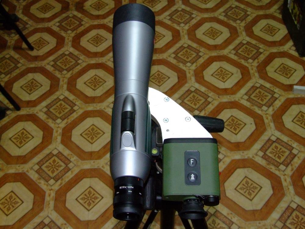

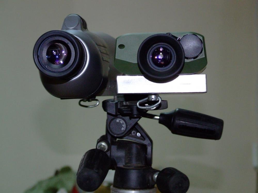

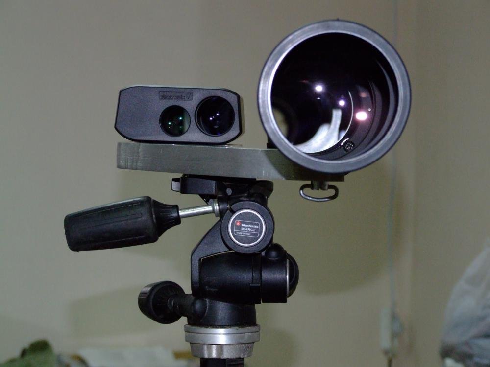

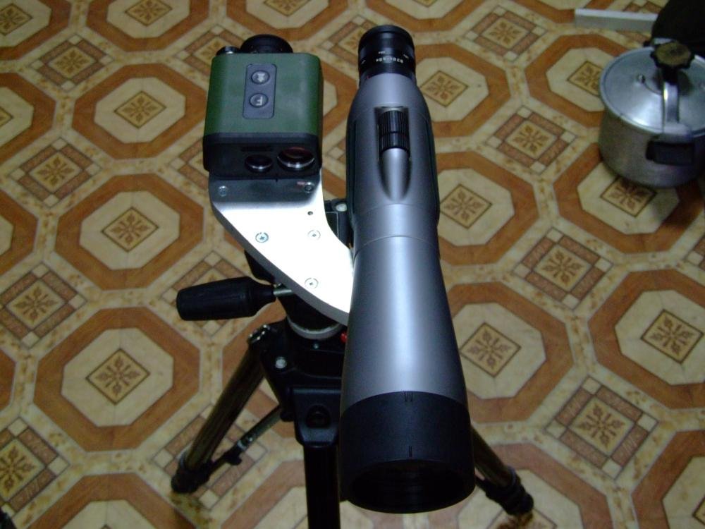

WWR Опубликовано: 10 июля 2013 Поделиться Опубликовано: 10 июля 2013 Как обещал. Фото единой платформы для трубы и дальномера. Но на другой голове (эта слабая, вес плохо держит). Конструкцию сделал сам. Ссылка на комментарий
hollowpoint Опубликовано: 12 июля 2013 Автор Поделиться Опубликовано: 12 июля 2013 Как обещал. Фото единой платформы для трубы и дальномера. Но на другой голове (эта слабая, вес плохо держит). Конструкцию сделал сам. Что-то подобное и представлял. А на какой голове этот монтаж установлен? Ссылка на комментарий

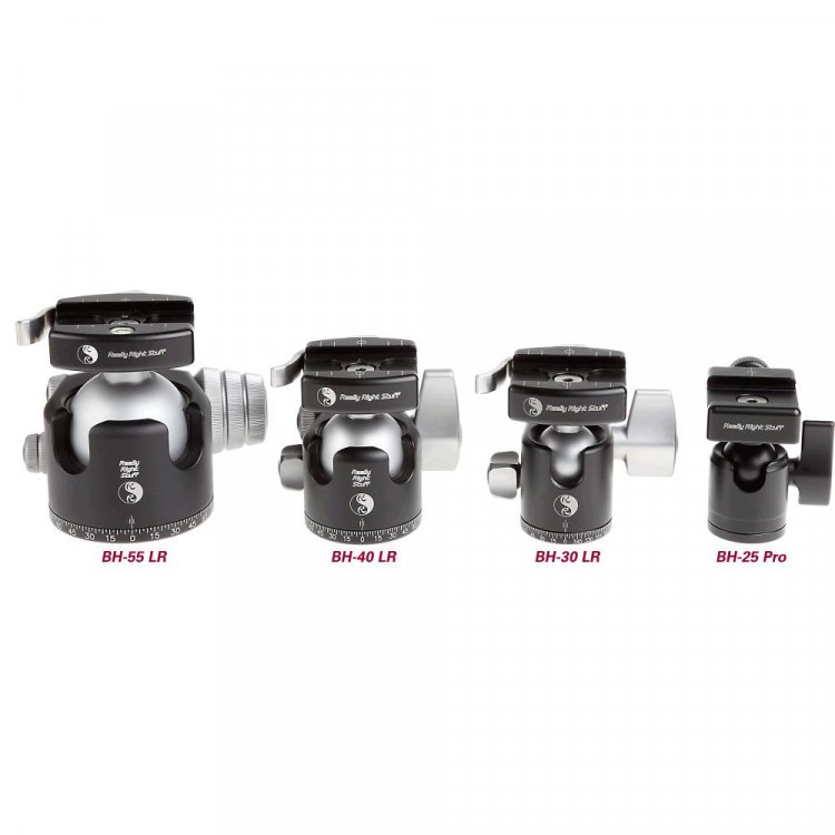

vicv Опубликовано: 12 июля 2013 Поделиться Опубликовано: 12 июля 2013 (изменено) Вот возьмусь посоветовать "Правильную" штативную голову. Ниразу не бюджетный вариант. Но кто в теме те понимают, что за штука такая :) RRS - Really Right Stuff http://reallyrightstuff.com/ProductDesc.aspx?code=BH-55-LR&type=3&eq=&desc=BH-55-LR%3a-Full-sized-ballhead-with-LR&key=it Данная модель для параноиков :) Load Capacity: 50 lb / 23 kg В модельном ряду есть варианты и попроще, дешевле. По большому счету хватит и 40й и 30й моделей под данную задачу: http://reallyrightstuff.com/ProductDesc.aspx?code=BH-40-LR-II&type=3&eq=&desc=BH-40-LR-II%3a-Mid-sized-ballhead-w%2f-AS-II&key=it http://reallyrightstuff.com/ProductDesc.aspx?code=BH-30-LR-II&type=3&eq=&desc=BH-30-LR-II%3a-Compact-ballhead-with-AS-II&key=it Ониже делают и "правильные" ноги - штативы. (Tripod Load Rating = 50lbs / 23kg) http://reallyrightstuff.com/ProductDesc.aspx?code=TVC33-LR-Pkg&type=3&eq=&desc= Можно и винтовку на такой сетап поставить :) Это как бы лучшее что есть на рынке голов. Далее немного офтоп, если что потру: Вот профессиональный опыт человека эксплуатации техники в экстримальных условиях. Мне данная тема близка и интересна, возможно кому-то также. http://dima-chatrov.livejournal.com/411890.html http://dima-chatrov.livejournal.com/433386.html Это уже совсем-совсем офффф, но для полноты картины: http://dima-chatrov.livejournal.com/449958.html Изменено 12 июля 2013 пользователем vicv Ссылка на комментарий
hollowpoint Опубликовано: 12 июля 2013 Автор Поделиться Опубликовано: 12 июля 2013 Вот возьмусь посоветовать "Правильную" штативную голову. Ниразу не бюджетный вариант. Но кто в теме те понимают, что за штука такая :) RRS - Really Right Stuff http://reallyrightstuff.com/ProductDesc.aspx?code=BH-55-LR&type=3&eq=&desc=BH-55-LR%3a-Full-sized-ballhead-with-LR&key=it [ATTACH=CONFIG]2225[/ATTACH] Данная модель для параноиков :) Load Capacity: 50 lb / 23 kg В модельном ряду есть варианты и попроще, дешевле. По большому счету хватит и 40й и 30й моделей под данную задачу: http://reallyrightstuff.com/ProductDesc.aspx?code=BH-40-LR-II&type=3&eq=&desc=BH-40-LR-II%3a-Mid-sized-ballhead-w%2f-AS-II&key=it http://reallyrightstuff.com/ProductDesc.aspx?code=BH-30-LR-II&type=3&eq=&desc=BH-30-LR-II%3a-Compact-ballhead-with-AS-II&key=it Ониже делают и "правильные" ноги - штативы. (Tripod Load Rating = 50lbs / 23kg) http://reallyrightstuff.com/ProductDesc.aspx?code=TVC33-LR-Pkg&type=3&eq=&desc= Можно и винтовку на такой сетап поставить :) Это как бы лучшее что есть на рынке голов. Далее немного офтоп, если что потру: Вот профессиональный опыт человека эксплуатации техники в экстримальных условиях. Мне данная тема близка и интересна, возможно кому-то также. http://dima-chatrov.livejournal.com/411890.html http://dima-chatrov.livejournal.com/433386.html Это уже совсем-совсем офффф, но для полноты картины: http://dima-chatrov.livejournal.com/449958.html Не надо ничего тереть. Голова эта стоит одинаково с обсуждаемой выше 405 Манфротто - тоже ни разу не бюджетной. С уважением. Ссылка на комментарий
vicv Опубликовано: 12 июля 2013 Поделиться Опубликовано: 12 июля 2013 Не надо ничего тереть. Голова эта стоит одинаково с обсуждаемой выше 405 Манфротто - тоже ни разу не бюджетной. С уважением. Тогда, обратите внимание, что нужна еще штативная площадка, они так же различны. Разные стандарты. Если вы только строите своб систему, смотрите в сторону Arca-Swiss систем. На сайте RRS есть что выбрать. Вот еще тут: http://www.bhphotovideo.com Ссылка на комментарий
