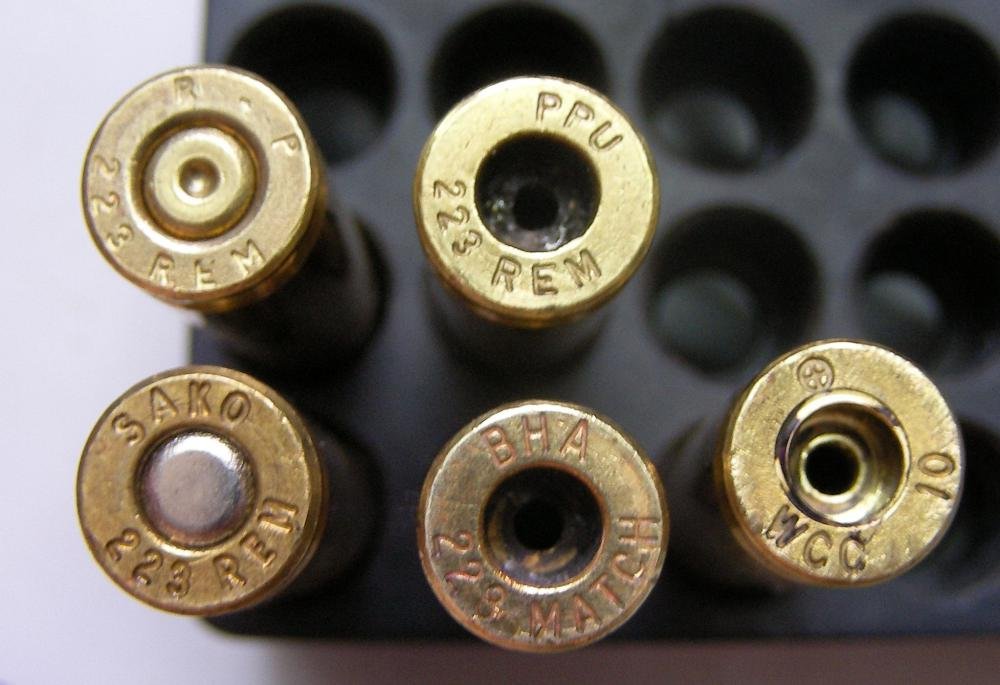

Кролик Опубликовано: 14 августа 2013 Поделиться Опубликовано: 14 августа 2013 насобиралось некоторое количество стреляных гильз. BNA Match, Sako, Rem, S&B, Партизан. Лапуашные скоро помрут, уже 5 круг. какие из них можно оставить, а какие выкинуть? (охота до 300м на малоразмерку) Ссылка на комментарий
НСК-И Опубликовано: 14 августа 2013 Поделиться Опубликовано: 14 августа 2013 Лапуашные скоро помрут, уже 5 круг. Лапуашные не могут умереть скоро т.к они вечные при правильной эксплуатации Ссылка на комментарий
Кролик Опубликовано: 14 августа 2013 Автор Поделиться Опубликовано: 14 августа 2013 (изменено) оК. Будем надеяться. По началу плечиков стреляная гильза больше обжатой на 0,02мм. по дульцу: стреляная.......................... 6,42мм обжатая фулом....................6,19мм с посаженной пулей............ 6,26мм Но и эти жалко выкинуть. Может Сако и ВНА все ж оставить? Изменено 14 августа 2013 пользователем Кролик Ссылка на комментарий
