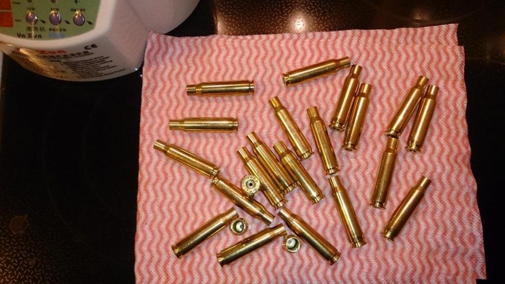

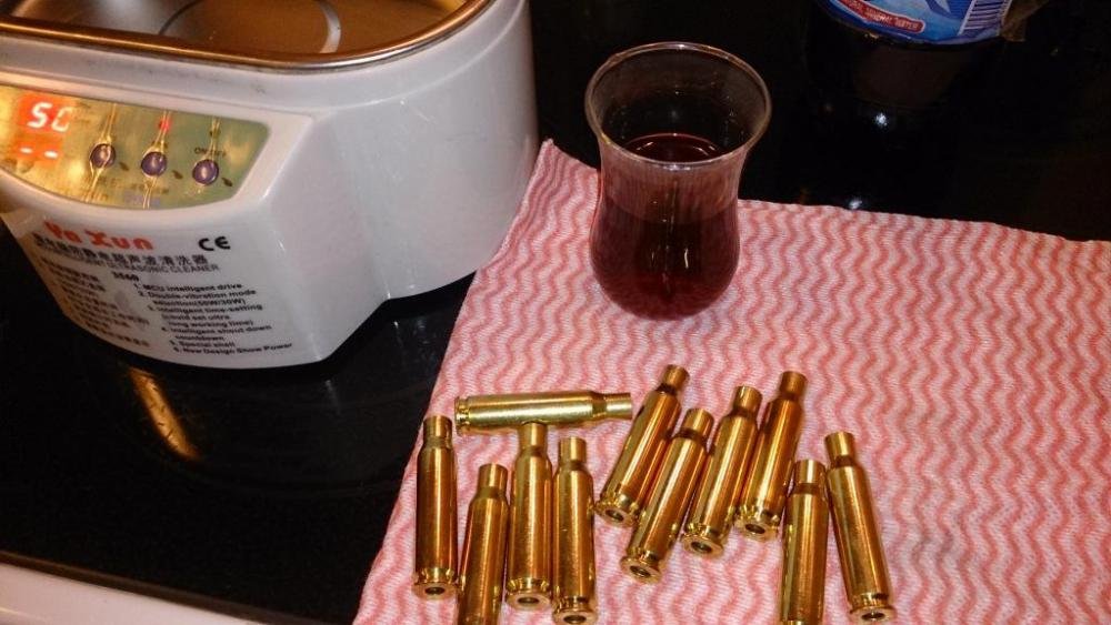

Я вот решил гильзы в зеленый цвет красить... От нефиг делать. Такой раствор получился. Будет фотик под руками, выложу. Интересная пассивация.

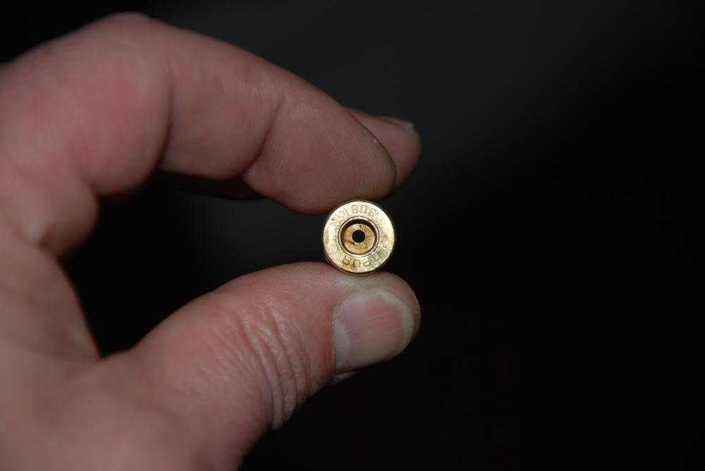

Вот-вот. У меня такая же. Включаю через транформатор и в путь. Три раза по максимуму, но внутри гильз чернота остаётся. Причём, ****, пятнами.

Приятель дал канистру раствора, которым они дизельные форсунки ультразвуком моют. Попробую-отпишусь.
вот собственно
мне понравилось, НО это очень и очень субъективно ибо только третий раз пользуюсь УЗ мойкой
