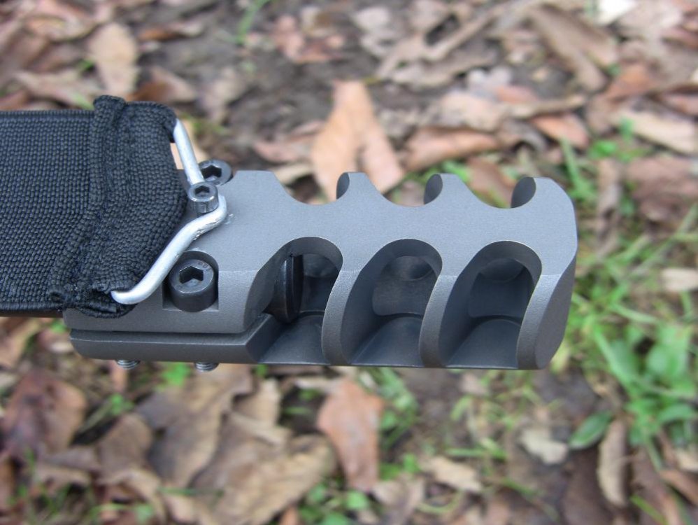

Savage_Odessa Posted October 20, 2013 Share Posted October 20, 2013 Продам точные копии (клон с точностью до 0,01мм) ДТК Roedale. На сегодня это один из самых эффективных существующих ДТК в мире (превосходит по работоспособности, в области снятия уровня отдачи и прыжка винтовки после выстрела типовые ДТК от Sako и Blaser на 15-20%). ДТК в наличии и под заказ на любой калибр с любым шагом резьбы. Материал производства: Метал, Алюминий, Титан. Возможная обработка ДТК: Полировка, Анодирование, Пескоструй. Возможные конфигурации ДТК: 2х камерный, 3ёх камерный, 4ёх камерный. Габариты изделия с резьбой (самого большого) 4ёх камерного: 77х36х25 (мм), изделие с цангой будет на 20мм длиннее (по причине не 2винтов фиксации, а 4ёх). Длина резьбы на ДТК в базе 20мм. Цена вопроса: Метал - 130USD, Алюминий - 150USD, Титан - 180USD. В базе обработка ДТК пескоструй, анодирование дополнительно + 10USD, полировка дополнительно + 20USD, чернение дополнительно + 20USD, покраска (порошковая краска) дополнительно + 40USD. Возможно производство ДТК без резьбы (цанговое крепление), стоимость дополнительно + 20USD. Но крепление само по себе не самое надёжное, я бы не рекомендовал. ИМХО Индивидуальная длина резьбы + 10USD. Заказы в теме, подробности в Р.М. Пересыл изделия за счёт покупателя, после 100% оплаты. Расчёт за изделие, на карту. P.S. Мопед не мой, приятель имеет возможность производить данное изделия с ОЧЕНЬ ВЫСОКИМ качеством. Меня попросил помочь в реализации. Сам пользуюсь таким уже не первый день, ОЧЕНЬ ДАВОЛЕН. Вес, качество, работоспособность, цена в не конкуренции. До него пользовался оригиналом. Много фото: http://forum.guns.ru/forummessage/204/1247150.html Link to comment
Savage_Odessa Posted October 20, 2013 Author Share Posted October 20, 2013 (edited) А где втулка в ДТК? Она там не нужна, по причине индивидуального производства под конкретный калибр, винтовку. В оригинале ставят втулку по причине универсальности и массового производства (изначально) заготовок. P.S. Кстати в оригинале тоже, не во все ставят втулку, СUSTOM версия идёт без неё, с допуском под конкретный калибр. Edited October 20, 2013 by Savage_Odessa Link to comment

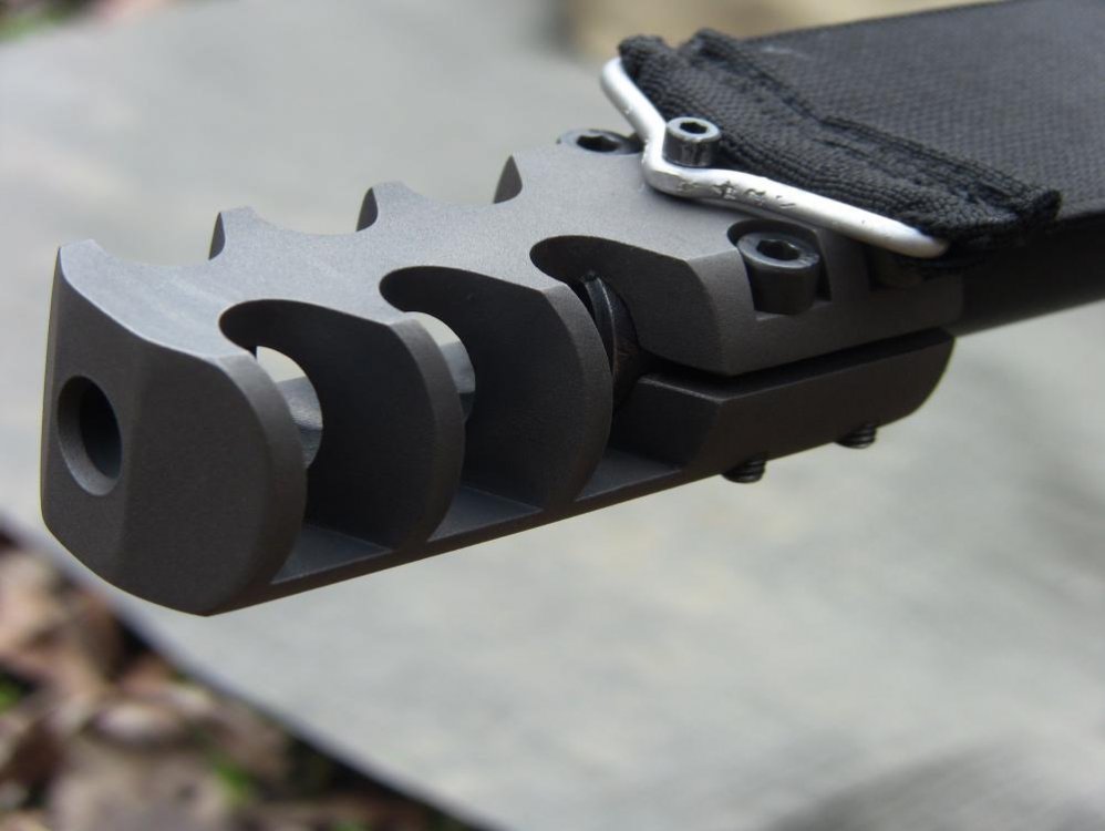

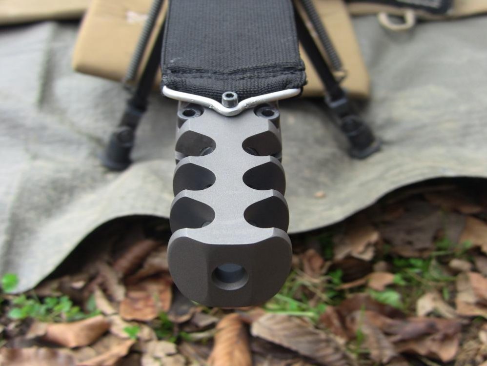

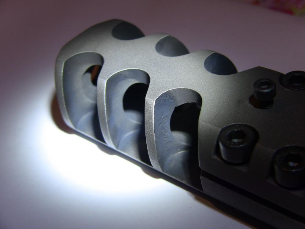

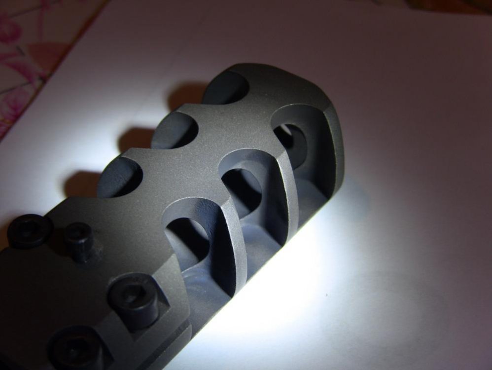

Rem700 Posted February 16, 2014 Share Posted February 16, 2014 (edited) ДТК получил - все на высшем уровне. Под заказ: три камеры, цангового типа, выходное отверстие 8.2 мм., ничего не цепляет сделано все соосно. 5 шт. без ДТК 5 шт. ДТК изменение СТП клик вправо. Кадр видео - работа камер. Копоть от выстрела - работа камер. Отдача меньше на половину, короткая и сухая. На 22х кратах мишень на 100 метров не улетает, на подальше воопще класс. Производителю респект! Edited February 16, 2014 by Rem700 С Уважением Анатолий! Link to comment
