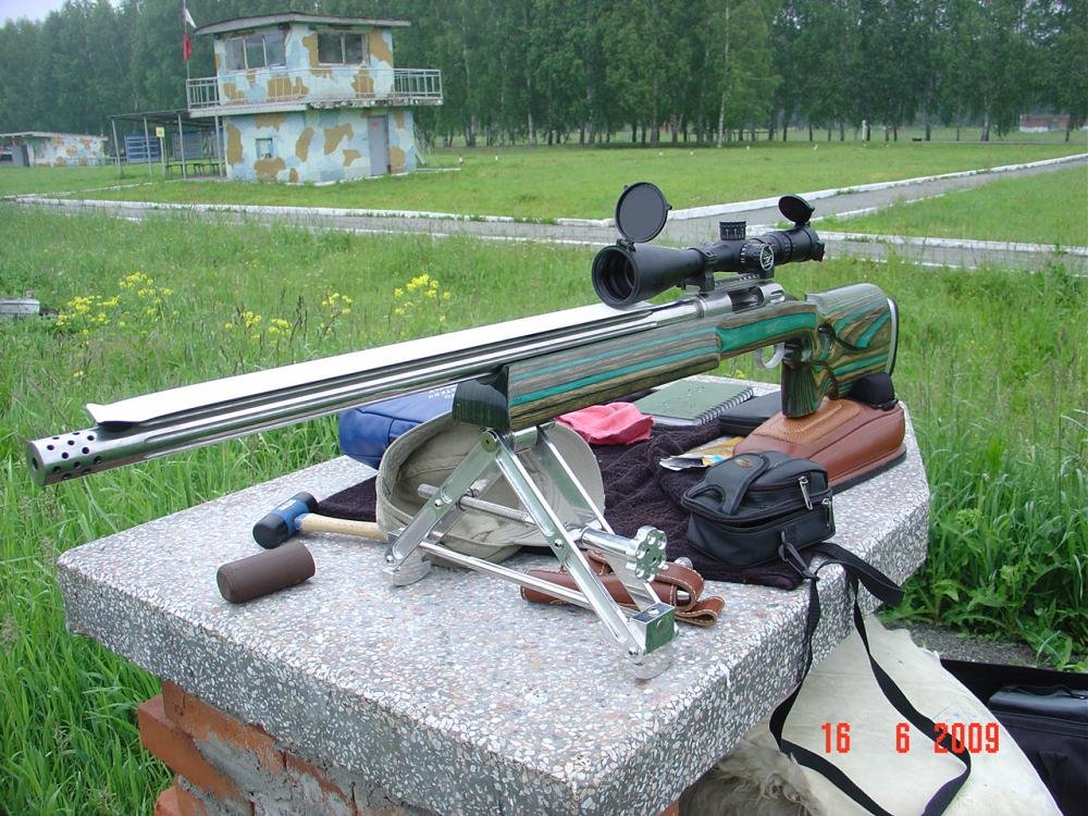

Пилот Опубликовано: 16 ноября 2013 Поделиться Опубликовано: 16 ноября 2013 Узкоспециализированный патрон,ф класс.Серьезная дисциплина требующая очень серьезного подхода к вопросу,мелочей нет.Отдача злая,ресурс маленький,хорошо держит ветер. [ATTACH=CONFIG]3224[/ATTACH] На плече (на фото) у спортсмена для уменьшения синяков или своего рода стабилизатор? Ссылка на комментарий
НСК-И Опубликовано: 16 ноября 2013 Поделиться Опубликовано: 16 ноября 2013 о) у спортсмена для уменьшения синяков или своего рода стабилизатор? Стрелок стреляет свободным откатом(единственный из всех в ф классе:))без щитка отдача становится очень злой. Ссылка на комментарий

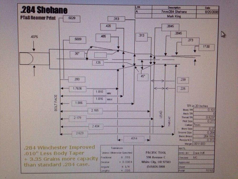

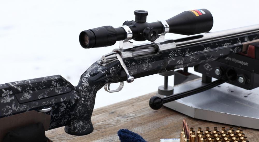

НСК-И Опубликовано: 17 ноября 2013 Поделиться Опубликовано: 17 ноября 2013 (изменено) Не очень слежу за творчеством Билла Шехейна:)В двух словах,Билл известная личность в мире высокоточной стрельбы,многократный победитель престижных соревнований,лучший стрелок года и т.д,специализировался на дальнем бенчресте.Сейчас у него своя мастерская,свой сайт,где он торгует ,как своей продукцией так и другой(диллер найта в том числе) http://scopeusout.com/ Его патроны 6-284 шехейн,6.5-284 шехейн и 7-284 шехейн.За основу взята 284 винчестер, гильза ЛАПУА 6.5-284 важный момент т.к лапуа является самой стойкой из всех и ее не нужно выкидывать после двух циклов.Он изменил плечи,патрон стал кучнее.Плюсы семерки в его исполнении ГИЛЬЗА ЛАПУА,КУЧНОСТЬ,МЕНЬШАЯ ОТДАЧА,РЕСУРС(3000+).Все эти моменты отсутствуют в обычных семерках и если выбирать между семерками ,то семерка от шехейна является ЯВНЫМ ЛИДЕРОМ,а для Российской действительности это просто лучшая семерка из всех ныне существующих:)ИМХО Если буду брать семерку,возьму Шехейна:) По слухам:)некоторые топовые стрелки ф класс уже смотрят в сторону 7-284 шехейн:) Изменено 17 ноября 2013 пользователем НСК-И Ссылка на комментарий
Пилот Опубликовано: 17 ноября 2013 Поделиться Опубликовано: 17 ноября 2013 У этого 6,5*284 шейхен, плечи под углом 35 градусов, то есть не такие крутые, как у предшественника. Игорь, а по чертежу видно, где заканчивается дульце, проточена фаска под углом 45 градусов. Получается--углеродное кольцо не будет собираться, если его специально не чистить ершиком? Что тоже плюс, все Имхо. Ссылка на комментарий
Пилот Опубликовано: 17 ноября 2013 Поделиться Опубликовано: 17 ноября 2013 Пардон, не разглядел сразу--толщина фаски всего 0,014"(0,355 мм), что не совсем существенно. А на вскидку кажется широкая фаска:) Ссылка на комментарий

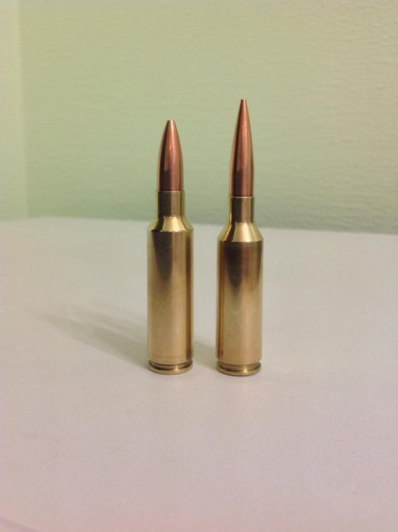

НСК-И Опубликовано: 17 ноября 2013 Поделиться Опубликовано: 17 ноября 2013 Иными словами, это 284 Эклей Импрувд. Думаю,что да.Твист рекомендуют 9!!!Длина ствола 32!!!А дальше по схеме:) для примера 338 ЛМ обычный и передутый в импрувт 338ЛМ [ATTACH=CONFIG]3386[/ATTACH] Импрувт красивый:) Ссылка на комментарий
