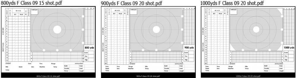

WWR Опубликовано: 28 декабря 2013 Поделиться Опубликовано: 28 декабря 2013 Вот такие мишени получились: Резервная_копия_Мишень ЧЕ.pdf Ссылка на комментарий
WWR Опубликовано: 28 декабря 2013 Автор Поделиться Опубликовано: 28 декабря 2013 Попробуем ещё так:Резервная_копия_Мишень ЧЕ.pdf Ссылка на комментарий
sergey-k77 Опубликовано: 28 декабря 2013 Поделиться Опубликовано: 28 декабря 2013 WWR, кольца соответсвуют размерам? А почему "пятерка" залита черным? Все написаное выше - ИМХО. С уважением - Сергей. Ссылка на комментарий
Andrey G Опубликовано: 28 декабря 2013 Поделиться Опубликовано: 28 декабря 2013 Сергей, не переживай за кольца всё будет как нужно.) Насчёт заливки, там обычно залито всё до двойки. С уважением, Андрей. Ссылка на комментарий
Ховард Опубликовано: 28 декабря 2013 Поделиться Опубликовано: 28 декабря 2013 А по краю втыкается второй маркер что бы было понятно какая оценка выстрела я так понял) Ссылка на комментарий
Ховард Опубликовано: 28 декабря 2013 Поделиться Опубликовано: 28 декабря 2013 Вадик для разных дистанций будут разного размера мишени) я правильно понимаю) Какова стоимость мишени ) Ссылка на комментарий
sergey-k77 Опубликовано: 28 декабря 2013 Поделиться Опубликовано: 28 декабря 2013 для разных дистанций будут разного размера мишени) По идее должно быть так... Все написаное выше - ИМХО. С уважением - Сергей. Ссылка на комментарий
WWR Опубликовано: 29 декабря 2013 Автор Поделиться Опубликовано: 29 декабря 2013 Вадик для разных дистанций будут разного размера мишени Специально выяснял этот вопрос. На ЧЕ размер мишеней одинаков для всех дистанций. Насчёт заливки, там обычно залито всё до двойки. Андрей! Как показала практика, заливка только пятёрки вполне видна и на 1200м. Если этот вопрос принципиален, то я могу залить до двойки, включительно. Или так оставить? Какова стоимость мишени Это смотря на чём печатать. Я печатаю на банерной ткани. Обходится в районе 400 рублей за мишень. На бумаге дешевле, но не так практично. Особенно на ветру или при дожде. Ссылка на комментарий
sergey-k77 Опубликовано: 29 декабря 2013 Поделиться Опубликовано: 29 декабря 2013 На ЧЕ размер мишеней одинаков для всех дистанций. Имеется ввиду размер самой мишени (линейные размеры полотна мишени) или размер внутренних колец, или скажем вибла? Все написаное выше - ИМХО. С уважением - Сергей. Ссылка на комментарий
Andrey G Опубликовано: 29 декабря 2013 Поделиться Опубликовано: 29 декабря 2013 Имеется ввиду размер самой мишени... Для жителей необитаемого полуострова :) у которых нет прямой связи с Англией как у Вадима )... В планшетах есть минутная сетка и соотношение по кольцам мишени на дистанции. С уважением, Андрей. Ссылка на комментарий
sergey-k77 Опубликовано: 29 декабря 2013 Поделиться Опубликовано: 29 декабря 2013 у которых нет прямой связи с Англией Да, далековато... :) Спасибо Андрей! :):) Все написаное выше - ИМХО. С уважением - Сергей. Ссылка на комментарий
ИКФ Опубликовано: 30 декабря 2013 Поделиться Опубликовано: 30 декабря 2013 Вадим, При сильном мираже залитую пятерку думаю плохо будет видно. Может закрасить и всю тройку - четверку? А пятерку оставить белой. Суважением. Ссылка на комментарий
Andrey G Опубликовано: 30 декабря 2013 Поделиться Опубликовано: 30 декабря 2013 Андрей! Как показала практика, заливка только пятёрки вполне видна и на 1200м. Если этот вопрос принципиален, то я могу залить до двойки, включительно. Или так оставить?На мишени нужны видимые кольца, а какого они цвета не принципиально. В сильное марево не увидишь никакие ). Будет только черный габарит). На обычной мишени маркер не кувыркаешь, ставишь одной стороной, белым на черном фоне. Ну и вообще есть стандартная черная F-class мишень которая сделана не на весь габарит подмешенника а наклеивается в центр только в зачетную зону до двойки. Пусть и у нас будет такая, что мы хуже? ) С уважением, Андрей. Ссылка на комментарий
WWR Опубликовано: 30 декабря 2013 Автор Поделиться Опубликовано: 30 декабря 2013 Ну и вообще есть стандартная черная F-class мишень которая сделана не на весь габарит подмешенника а наклеивается в центр только в зачетную зону до двойки. Пусть и у нас будет такая, что мы хуже? ) Я центральную часть сделал. Чтобы всю мишень не менять, буду заклеивать только центральную часть. На чёрном фоне очень плохо видно пробоины. Если кол-во чёрного цвета увеличить, то повышается вероятность не заметить пробоину. Особенно в условиях лимита времени. Ссылка на комментарий
