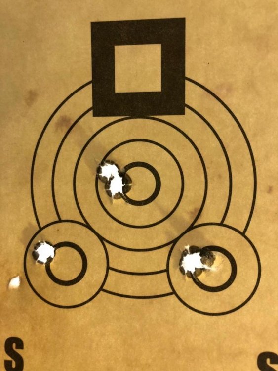

НСК-И Опубликовано: 31 октября 2018 Поделиться Опубликовано: 31 октября 2018 100m? Да,100м. Ссылка на комментарий
НСК-И Опубликовано: 21 марта 2019 Поделиться Опубликовано: 21 марта 2019 (изменено) МНОГО фото с соревнований Berger SWN 2019 https://tactiholics.smugmug.co.../Shooter-Photos Изменено 21 марта 2019 пользователем НСК-И Ссылка на комментарий
huntsv Опубликовано: 8 апреля 2019 Поделиться Опубликовано: 8 апреля 2019 284 Win набирает популярность http://bulletin.accurateshooter.com/2019/04/sunday-gunday-state-of-the-art-f-open-rifle/ С уважением, Сергей Викторович Ссылка на комментарий

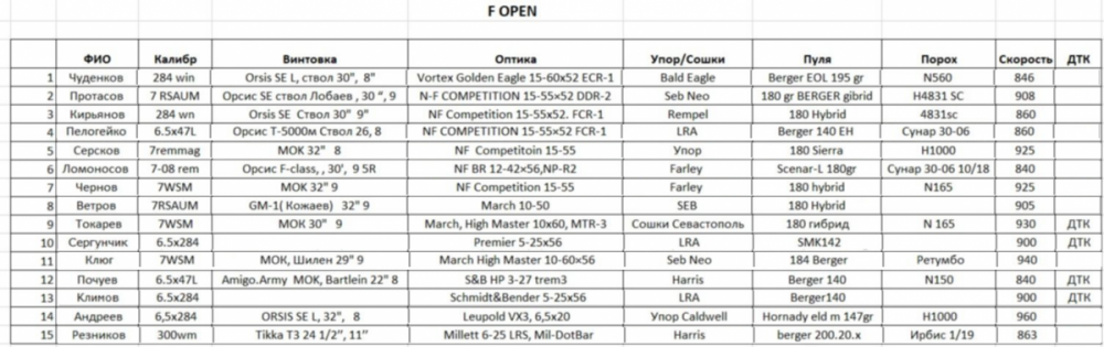

НСК-И Опубликовано: 6 мая 2019 Поделиться Опубликовано: 6 мая 2019 Он давно уже использует муром, возможно попалась удачная партия . Ссылка на комментарий
НСК-И Опубликовано: 6 мая 2019 Поделиться Опубликовано: 6 мая 2019 (изменено) По всей видимости Костелло перешел на Лензи,реально идет в ногу со временем :) Еще в ноябре 2017 он использовал Фарлей доработанный,своими глазами видел его упор. Изменено 7 мая 2019 пользователем НСК-И Ссылка на комментарий
huntsv Опубликовано: 3 июня 2019 Поделиться Опубликовано: 3 июня 2019 И снова о .284 http://bulletin.accurateshooter.com/2019/06/284-shehane-winning-wildcat-for-f-open-competition/ С уважением, Сергей Викторович Ссылка на комментарий

huntsv Опубликовано: 12 февраля 2020 Поделиться Опубликовано: 12 февраля 2020 Новости по SWN http://bulletin.accurateshooter.com/2020/02/berger-sw-nationals-2020-results-hail-the-winners/ В F-Open 1 место (1247-38Х) Джей Кристоферсон с .284 + Бергер Гибрид 180грн. С уважением, Сергей Викторович Ссылка на комментарий
