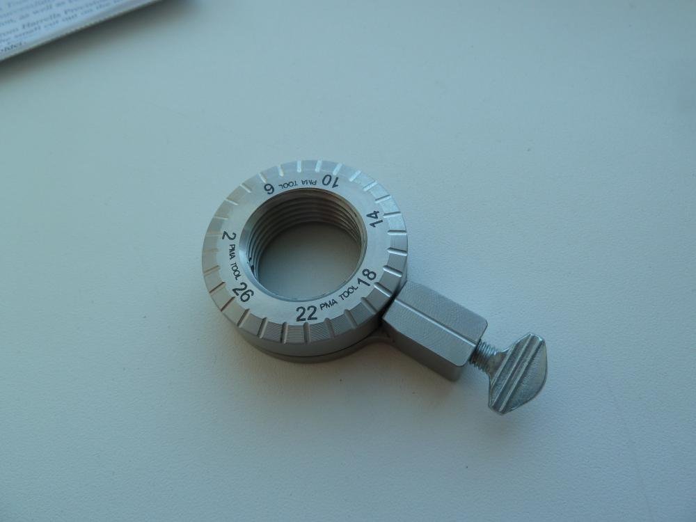

zavarinsergej Опубликовано: 12 июля 2014 Автор Поделиться Опубликовано: 12 июля 2014 прошло немного времени и производитель вывел на рынок улучшенную модель. У новинки нанесены цифры а так же установлен винт-барашек (намного удобнее чем с шестигранником) Ссылка на комментарий

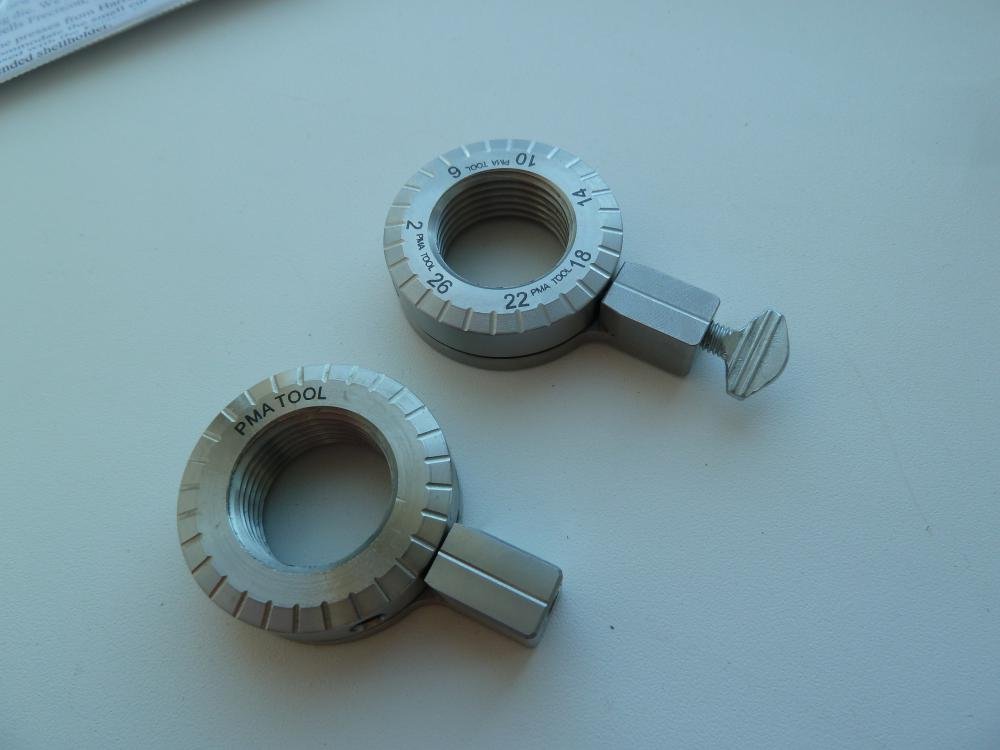

zavarinsergej Опубликовано: 12 июля 2014 Автор Поделиться Опубликовано: 12 июля 2014 Сравнение старой и новой модели . Ссылка на комментарий
