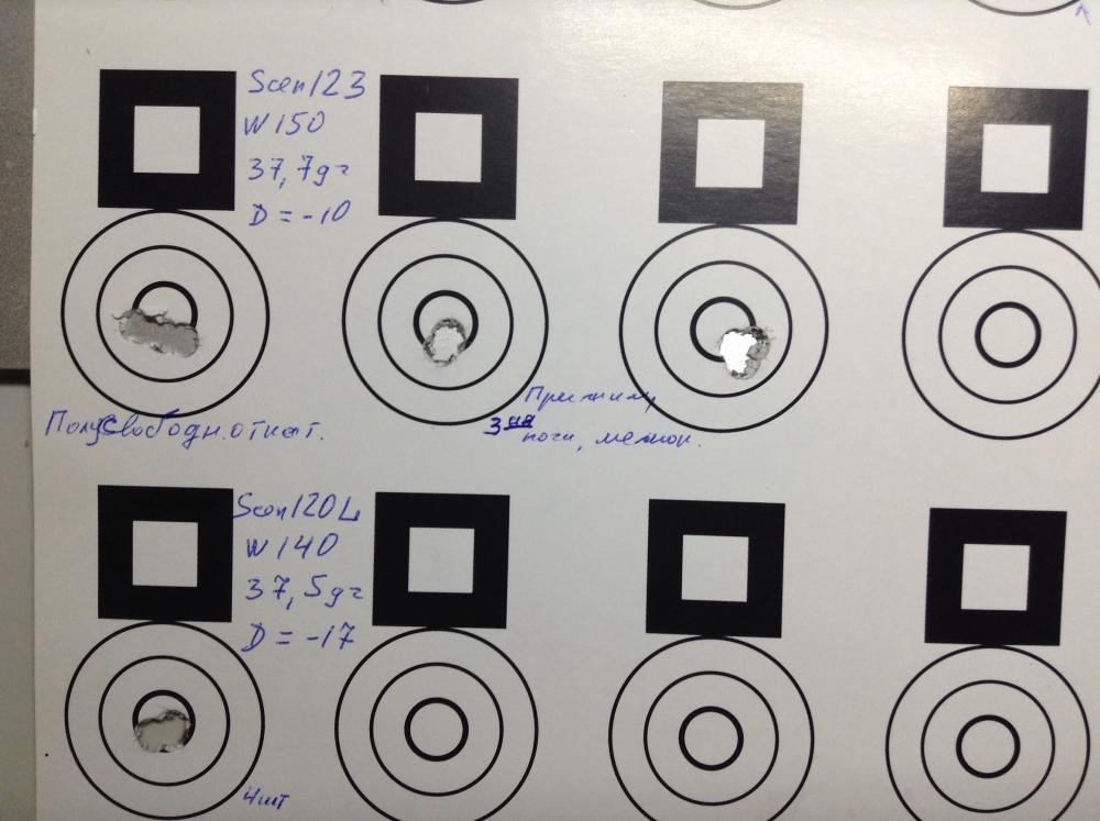

ВДЧ Posted June 5, 2014 Share Posted June 5, 2014 (edited) Вопрос, почему на 150 грейновой пуле стабильно пробоины выстраиваются в горизонтальную линию, погода штиль, дистация 100м. Вывеску ствола проверил, затяжку ложевых винтов то же.... сломал всю голову Вариантов может быть два: 1) Нестабильная вкладка, т.е. различный прижим щеки к прикладу. Вообще стрельба с сошек в 0,2 моа дело непростое. Можно попробовать стрелять не касаясь щекой приклада. 2) Не очень хорошо настроен патрон. У меня это лечится изменением глубины посадки в нарезах. Ниже дал пример как у меня влияет вкладка при идеально настроенном патроне. Стрельба с сошек. Edited June 5, 2014 by ВДЧ Link to comment
