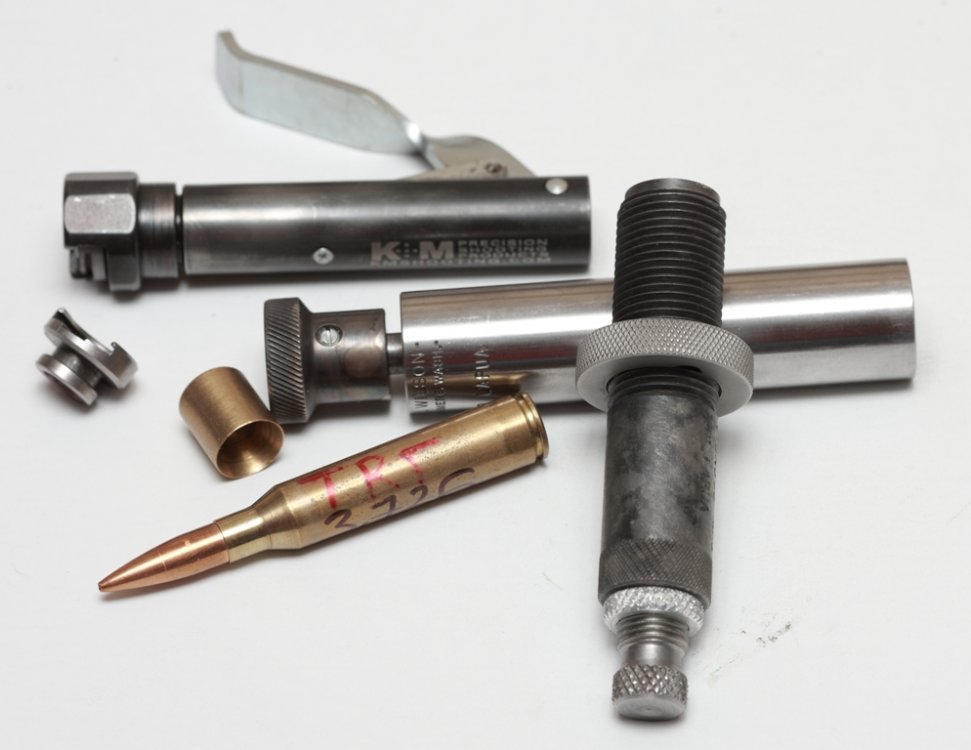

Рабочий комплект для 338LM
1.Фулсайз бушинговый(кастом от VERSCO MFG),заказывалась по гильзам от ТРГ-42,стоит бушинг 0.363
2.Посадочная нажимная, РЕДДИНГ
3.Капсюлятор КМ,шелхолдер
4.Шелхолдер с ножкой для резьбового пресса

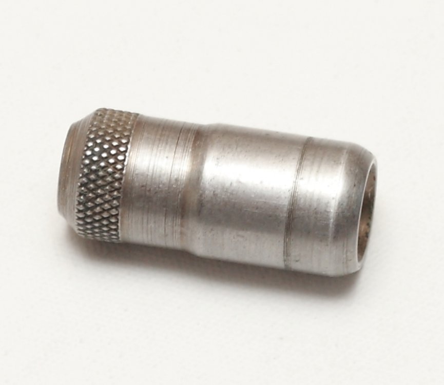

5.Колпачек для замера опускания плечей.(самодельный,латунь)
6.Тестовый патрон от ТРГ:)(холостой,без пороха и капсюля):),пуля 250 сценар.
500$ с доставкой.
Причина продажи:)338 LM большенетинебудет:)

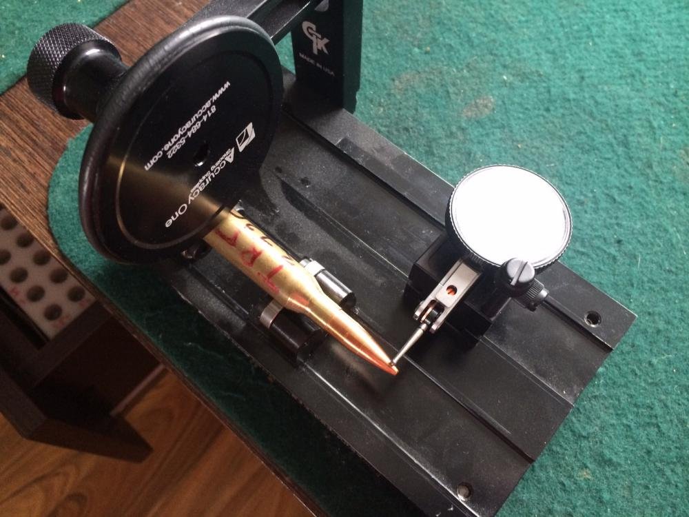

А низ сколько жмет?
ТРГ шных гильз нет,взял обычную заводскую RWS,стреляную из манлихера.Низ жмет 0.0008(не доходит до 0.001,но больше 0.0005),верх жмет 0.0015.Биение после матрицы не меняет.(дульце не точеное)
Тестовый ТРГ патрон замерил на биения,на дульце 0.0005,на носике пули 0.0015.(гильза лапуа, подготовлена по полной программе)
Работал этим комплектом на ТРГ и манлихере(гильзы лапуа,подготовленные ),все было идеально.Но в любом случае, нужно пробовать с конкретным патронником.

При болтающемся бушинге жмет почти до перехода.Взял ,,левую, гильзу и давнул,если настроить матрицу,возможно будет еще ниже давить.
