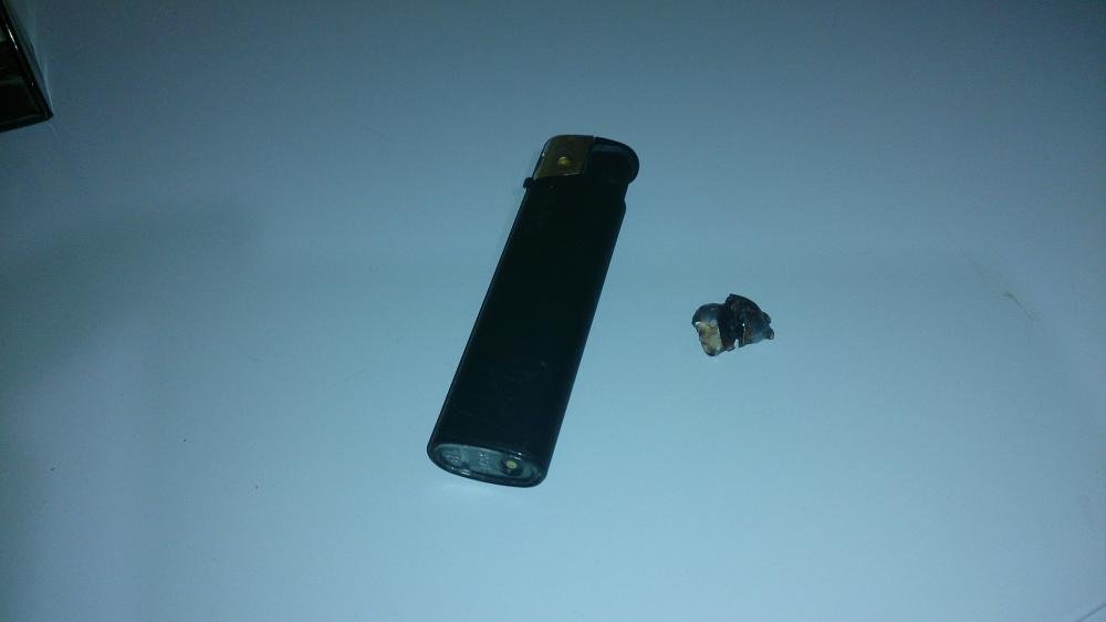

Gorski-RSO Опубликовано: 24 сентября 2014 Поделиться Опубликовано: 24 сентября 2014 (изменено) для Дастар! А-Мах 208. V= 860 мыс. дистанция 220м. животному пуля попала в правую лопатку, выходного не было. крови тоже. вход как от сверла. пробежал метров 30 и лег. разрушения внутри страшные. половины сердца, не было вообще. на фото все что удалось найти от пульки. бергер не пробовал пока ни разу. но скоро. надеюсь...:) как то так. Изменено 3 августа 2015 пользователем Gorski-RSO Ссылка на комментарий
