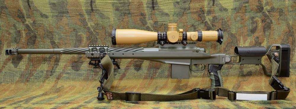

Вы знаете есть такая шутка, есть любители балета которые ходят смотреть балет и получать удовольствие, есть специалисты, которые замечают детали, критикуют и тд, а есть профессионалы которые воспринимают действие как набор технических элементов :)
Для меня винтовки это набор элементов и качества сборки. Например, возьмем внешне неплохую винтовку http://pgwdti.com/index.php?option=com_content&task=view&id=4&Itemid=8 все видят винтовку :) для меня: 10 твист в .308 это компромисс, погоня за универсальностью в ущерб точности, левосторонние долы, теоретически эффект противоскручивания относительно правосторонних нарезов, штука спорная, и на мой взгляд больше маркетинговая, ствол из 4140, так как побоялись с такими сложными долами делать из нержавейки, магазин короткий, так как была задача запихнуть группу в габариты Рем700 и использовать для изготовления большое количество покупных элементов, с экономической точки зрения целесообразно, с точки зрения качества построения не очень. 4140 сталь более жесткая и прочная, но ржавеющая, нужно очень аккуратно с чисткой, так как растворители сожрут металл при неправильном использовании (там где нерже будет все равно). Кроме того 4140 лучше цепляет медь (более пористая структура чем у нержавейки) и соответственно настрел до расползания меньше.
Про магазин, тут есть противоречие, под 10 твист можно тяжелые пули, но магазин короткий, длинная пуля будет сидеть под кадык в гильзе и торчать за пределы ската, что не гуд, тут еще бы понять какой пульный вход (по глубине и углу). Ложа Макмиллан, популярная и уже как брэнд с доверием, но я ложу исследовал (отдавали в институт, ломали. жгли, получали состав и тд), может мне так повезло, но внутри как демпфер отходы и обрезки ткани смотанные в рулоны и запененные сверху, ложа состоит из двух половин, центральная часть просто пена, которая выгорает на солнце и впитывает влагу, кроме этого у ложи со вскрытой центральной частью плохая жесткость боковин.
Группа из 416, 416 сталь содержит довольно много серы для обрабатываемости, мы уже раз нарвались на сталь с серой в болте, и я весьма осторожен к применению таких сталей в узлах с ударной осевой нагрузкой (для стволов ОК, а вот болт или ресивер только под слабые калибры), к тому же у группы в габаритах Рем 700 с мясом нижнего упора ресивера беда.
Справедливости надо сказать, что ресивер и болт Тикки тоже из сталей с большим содержанием серы, но очень крепкие, видимо фокус какой то знают с термической обработкой :).
ДТК явно не рабочий, такие конструкции "козлят" ствол идет вниз стрелок получает щекой в скулу.
Болт сделан крепко, хотя сталь можно было взять поинтересней, там есть одно замечание, дело в том, что такая конструкция дает не полное позиционирование ударника, у нас при внешней схожести сделаны специальные дополнительное точки позиционирования, за счет этого ударник приходит в центр капсюля очень быстро, не касаясь ничего в процессе "полета", и идет в момент работы очень точно, тут не так, ударник идет в касание по конусу, и за счет этого центрируется, это происходит в динамике, но вносит паразитные воздействия в самый критический момент выстрела.
Задний упор вещь позитивная и нужная.
Данная винтовка российские испытательные условия по заморозке и песку не пройдет :). Но винтовка судя по всему добротная и стреляющая :).
Данный топик не реклама Орсиса :) ни в коей мере.
Не всем понравятся такие вот "ковыряния" технаря в балете :) С ув. Алексей
