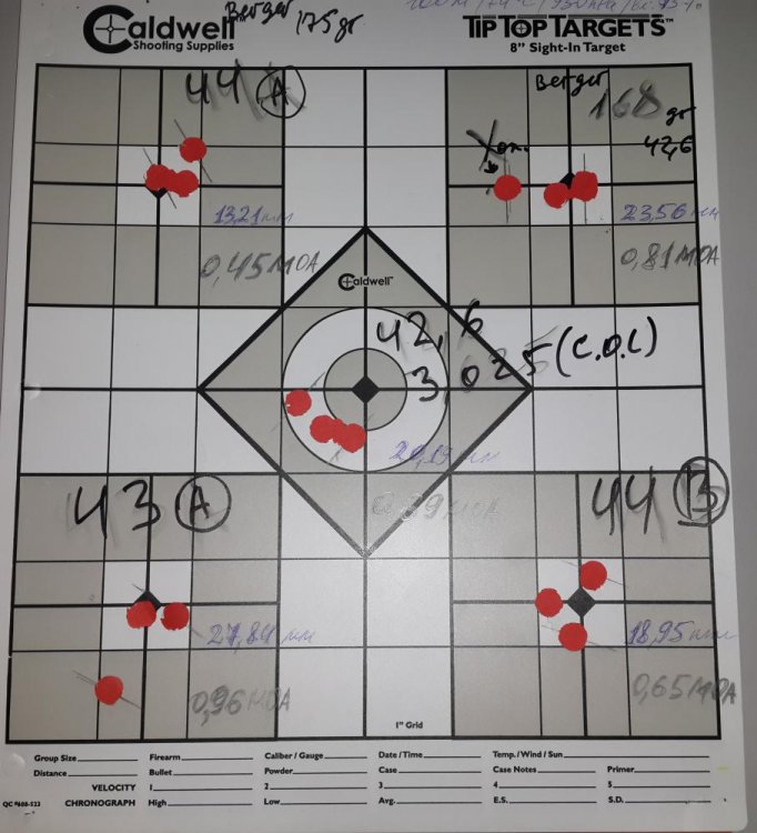

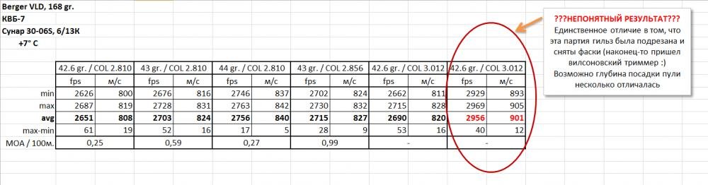

Stranger Опубликовано: 27 ноября 2014 Автор Поделиться Опубликовано: 27 ноября 2014 Продолжение первых робких шажков в настройке бергеров, и ... немного "ламерско-дилетантских" вопросов... Начну с приятного для себя и своей ружбайки. В первом приближении - очень неплохо повел себя Berger VLD 168 gr. при посадке пульки согласно мануалу (C.O.L. = 2.810) :) Навеска 42,6 gr Сунара 30-06S партии 6/13к. скучковалась в ~0.25 MOA Также интересно прилетел бергер на навеске 44 gr. ~ 0.27 MOA а вот 43 грейна видимо моей ружбайке не нравится ... раскидывает её что с А-Максом, что с Бергером... Ну, и так как мне дали на эти пострелушки поиграться с хроном, тестовый отстрел по бумаге был совмещен с замером скоростей. Вот какая получилась картина: Честно говоря, последняя колонка с результатами ввела меня в замешательство. Получается что изменение посадки пули и касание её в нарезы увеличило скорость больше, чем дополнительные 1,4 gr. порошка :eek: Такое вообще возможно? При этом никаких "внешних" признаков превышения давления обнаружено не было - затвор открывался в штатном режиме / проточка гильз не увеличилась / капсуля на месте / даже следа от выбрасывателя на жОпке гильзы не появилось ... :confused: Ссылка на комментарий

Igor-63 Опубликовано: 30 ноября 2014 Поделиться Опубликовано: 30 ноября 2014 Stranger писал: Честно говоря, последняя колонка с результатами ввела меня в замешательство. Получается что изменение посадки пули и касание её в нарезы увеличило скорость больше, чем дополнительные 1,4 gr. порошка :eek: Такое вообще возможно? При этом никаких "внешних" признаков превышения давления обнаружено не было - затвор открывался в штатном режиме / проточка гильз не увеличилась / капсуля на месте / даже следа от выбрасывателя на жОпке гильзы не появилось ... :confused: Небольшое изменение скорости в зависимости от посадки пули возможно, мог дать прибавку разогретый ствол, но не на столько же. Скорее всего хрон неправильно сработал. Но ситуация интересная, попробуйте повторить одинаковые навески, с разным СОL. А подрезка и фаски здесь ни при чем. Ссылка на комментарий

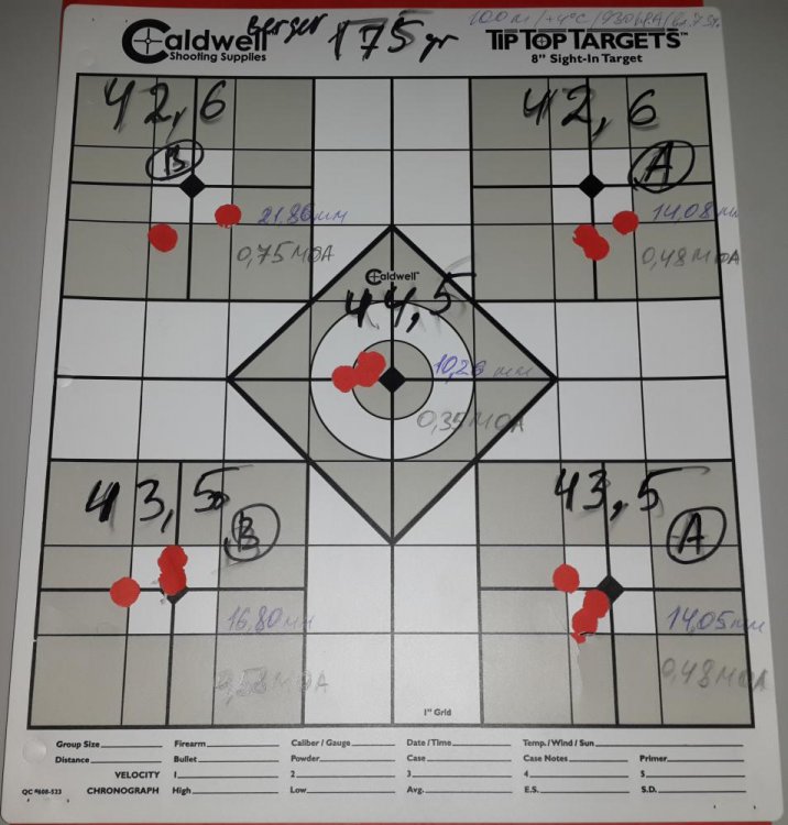

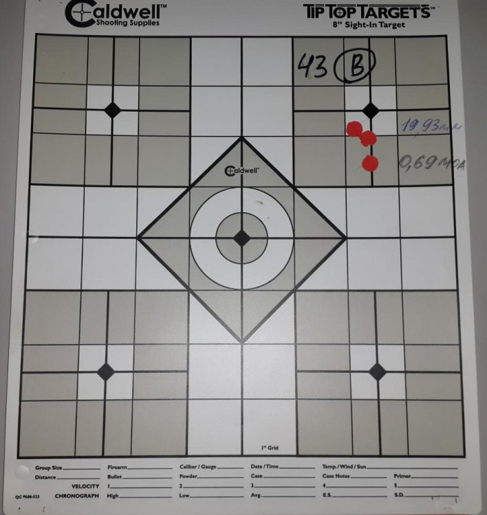

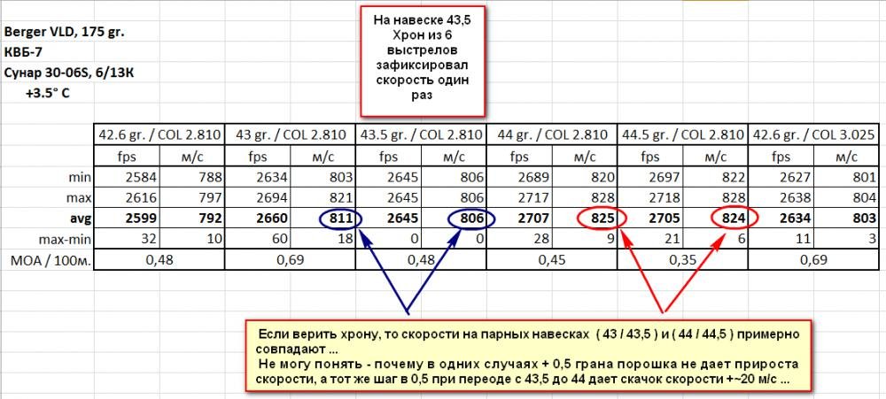

Stranger Опубликовано: 13 февраля 2015 Автор Поделиться Опубликовано: 13 февраля 2015 (изменено) И снова вопрос к Уважаемым Корифеям данного форума. Прошу помочь и подсказать - можно ли сделать хоть какие то выводы (кроме того, что нужно учиться нормально стрелять :o) из приведенных ниже мишеней? Вводные: Первая проба пера со 175-м Бергером ВЛД. Порошок Сунар 30-06, партия 6/13. C.O.L. -2.810. Погода +3 / ветер порывистый 4-7 м/с. Заметки на полях: указана навеска Сунара, рядом в кружочке буква А и В (стреляли с братом одни и те же навески по очереди - пытались усреднить кривизну рук :o ) ну и соответственно результаты по центрам пробоин в "мм" и "МОА". Группы из 3-х выстрелов. По стечению обстоятельств самой кучной получилась тестовая группа с навеской 44,5 (её было заготовлено только 3 патрона - переживал за "передоз" ... но никаких признаков превышения на удивление обнаружено не было ... Ну и сам вопрос - какую навеску взять за основу для дальнейших изысканий? Изменено 15 февраля 2015 пользователем Stranger Ссылка на комментарий
Stranger Опубликовано: 15 февраля 2015 Автор Поделиться Опубликовано: 15 февраля 2015 данные с хрона, полученные во время отстрела: Ссылка на комментарий
dаllаs Опубликовано: 15 февраля 2015 Поделиться Опубликовано: 15 февраля 2015 Ну как бы и никто не говорил, что зависимость будет линейная. Это нормальная ситуация. Мне вот интересно, что Вам дает измерение скорости? Каким образом Вы используете эти результаты? Из вашего вопроса я делаю вывод, что кроме путаницы они ничего не вносят и ничего абсолютно не дают. Схема настройки патрона простая - сначала настраивате патрон на максимальную кучность, скорость Вас абсолютно не должна беспокоить (если нет задачи достичь этой скорости для каких то целей). После чего, когда кучная навеска найдет, тогда можно взять и просто измерить текущую скорость для использования в калькуляторе или для последующей простоты настройки, но НЕ для поиска кучной. Все ИМХО. Ссылка на комментарий
Stranger Опубликовано: 15 февраля 2015 Автор Поделиться Опубликовано: 15 февраля 2015 эмм... какого то особого прикладного смысла в измерение скорости не вкладывалось :o Просто по случаю, был под рукой хрон, которым и воспользовался при тестовом отстреле. Для меня процесс релодЫрьства пока еще в новинку... ну и показания хрона, воспринимались как доп. инфомация для понимания базовых процессов так сказать... а вопрос основной в том, что я не знаю, можно ли из полученных результатов на мишени понять - какую навеску взять за основу для дальнейших изысканий? Ссылка на комментарий

dаllаs Опубликовано: 15 февраля 2015 Поделиться Опубликовано: 15 февраля 2015 Stranger писал: а вопрос основной в том, что я не знаю, можно ли из полученных результатов на мишени понять - какую навеску взять за основу для дальнейших изысканий? Я бы стрелял минимум по 5, тем более это не тир, и порывистый ветер. Из мишеней выше вывод сделать довольно сложно, не зная как Вы стреляли (сошки, упор, мешок и т.п.), только Вы вывод и сможете сделать ИМХО. Ссылка на комментарий
Stranger Опубликовано: 15 февраля 2015 Автор Поделиться Опубликовано: 15 февраля 2015 да...да...да... полностью согласен. В качестве собственного примера. Хрон по "кучному" для моей ружбайки патрону Бергер 168 (с навеской 42,6) показывал скорость 808 мысов. Но прострелом - для того чтобы стал нормально работать Стрелок Про - была выставлена скорость 834 м/с тут вопрос несколько в другом - я еще ну вАщпе не умею интерпретировать первоначальные данные на мишени :o Если посмотреть первую страницу этой темы - то начальные мишени показывали примерно такую же неразбериху, но благодаря мудрому совету Уважаемого ВДЧ (из той "каши" на мишенях, он порекомендовал использовать именно навеску 42,6) ... И в итоге, для 168-го Бергера мне удалось собрать кучный (по моим меркам) боеприпас. Теперь хочу сделать тоже самое с 175-м Бергером. Руки чешутся ... А какую навеску порошка взять за основу - не знаю :confused: Ссылка на комментарий
Stranger Опубликовано: 15 февраля 2015 Автор Поделиться Опубликовано: 15 февраля 2015 В общем, как я понял - лучше всё перестрелять :rolleyes: данный отстрел, как впрочем и все предыдущие, велся со стола, сошки харрис, задний самодельный мешок (набит песком)... COL - т.к. 168-й бергер полетел хорошо на стандартном 2,810... в случае 175-тки был он же был взят за основу... Тир... в тире было бы замечательно ... вот только, тот который относительно доступен - он всего 50 м. Есть в теории одын 100 метровый ... но ценник за одЫн час в пределах стошки баксофффф как то не позволяет мне его рассматривать :mad: да и к тому же - стрелять то потом всё равно придется в ветер ... штиля в наших степях практически не бывает :( Ссылка на комментарий
