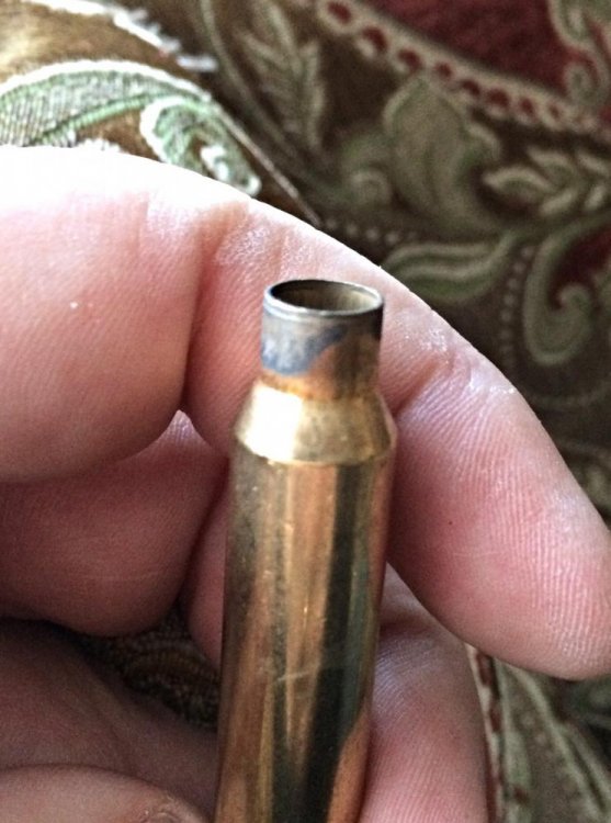

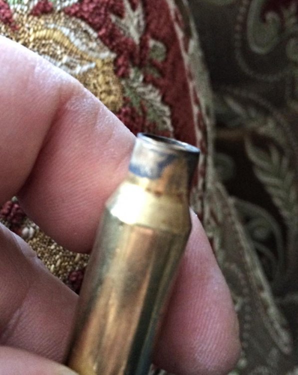

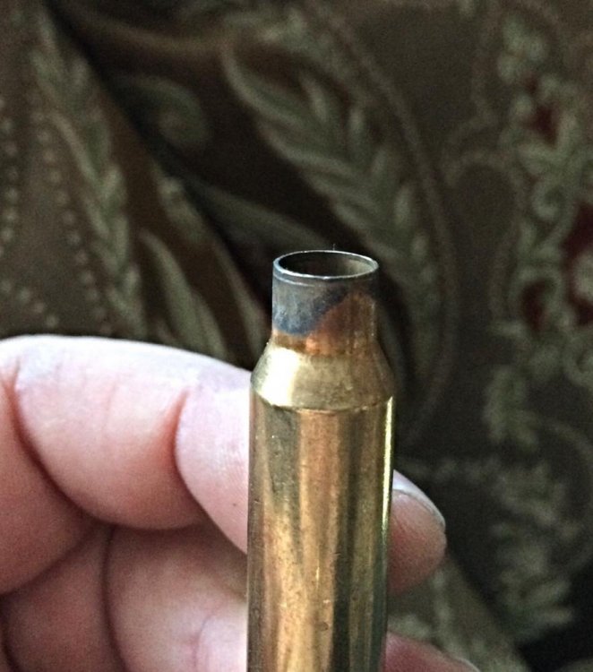

Epsorokin Posted November 30, 2014 Share Posted November 30, 2014 Могут пули лететь из-за этого в разные стороны? Патроны покупные Ремингтон. Link to comment
dаllаs Posted November 30, 2014 Share Posted November 30, 2014 Уточните в чем именно вопрос? Копченые дульца гильзы? Это нормально. В разные стороны пули могут лететь по массе причин, начиная от навески в заводских патронах, некучной для вашей конкретной винтовки; несоответствие веса пули твисту вашего ствола; проблемы с оружием; сама стрельба. Link to comment
gera.v Posted November 30, 2014 Share Posted November 30, 2014 ТС видимо указывает на неравномерность закопчения дульца. Это скорее всего из за разностенности дульца. С уважением, Юрий. Link to comment
Epsorokin Posted November 30, 2014 Author Share Posted November 30, 2014 Да, дульца закопчены очень неравномерно. Это может быть показателем чего то, что отрицательно влияет на кучность? Что учесть при снаряжении патронов что бы этого не было? Какой этап? Обточка дульца? Link to comment

Karl1 Posted December 3, 2014 Share Posted December 3, 2014 ТС видимо указывает на неравномерность закопчения дульца. Это скорее всего из за разностенности дульца. Количество закопчённых вертикальных полос на дульце соответствует обычно количеству боевых упоров. Их присутствие это нормально. Если их нет или они очень короткие означает, что дульце гильзы слишком толстое. Link to comment

Epsorokin Posted December 20, 2014 Author Share Posted December 20, 2014 Вопрос был не про стрельбу. Просто взял перед санкциями каких то патронов ремингтон (больше уже ничего не было) и решил присрелять Blaser свой на 100 метров этим патроном. Изстрелял пачку и ни разу группу из трех не смог менее двух минут собрать. Не скажу прям что без проблем, но обычно получается пол минуты пятью выстрелами собрать лежа с харрисов. Вот и стал разглядывать эти гильзы. На следуещее утро поехал и сразу своим обычным патроном 0,6 МОА настрелял пятью выстрелами. Link to comment
Иван Сибирь Posted December 20, 2014 Share Posted December 20, 2014 Пробуйте делать больше информации длинна ствола шаг нарезов вес пули, может пуля слишком тяжелая не разогналась у охотничьих блазеров стволы короткие может пуля мега и не полетела. Положение лежа тоже не совсем стабильно сегодня чуть лучше завтра похуже, возьмите стол упор , минимизируйте грубые погрешности , а потом можно и патроны сравнивать. Link to comment

Али-Баба Posted December 22, 2014 Share Posted December 22, 2014 Низковато давление поэтому и закопченые дульца. Link to comment
