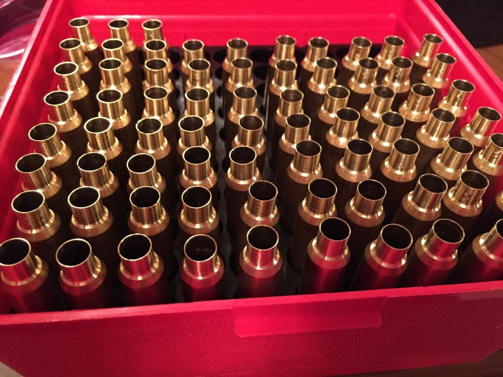

Epsorokin 12 Posted January 8, 2015 (edited) прошу подсказать как быть дальше. В общем собрал в кучу стрелянные гильзы разных производителей с предыдущих охот 1. Обжал с помощью бушинга штангенциркуля и пресса (как рекомендовалось выше) 2. прогнал через мандрел 3. обжал фулом без бушинга что бы опустить плечи 4. обрезал гильзы в одну длину 5. обточил на равностенность с заходом на плечи А дальше возникли вопросы. Опять обжимать фулом, но с бушингом? Или сажать пулю так, не обжимая больше? Перед выстрелом мазать маслом (гильзы не новые а стреляные)? Edited January 8, 2015 by Epsorokin Share this post Link to post
Gorski-RSO 11 Posted January 9, 2015 после того,как Вы обжали с бушингом, (пункт 1) пункт 2,Вы прогнали их через мандрел. то есть расширили под точилку. естественно надо их снова обжать ПОД КОНКРЕТНЫЙ бушинг.(натяг) но ИМХО. у разных производителей натяг будет тоже разный. мазать стрелянные гильзы не надо. но и спиртом протирать не рекомендуется.:) если что,меня поправят !:) Share this post Link to post

Epsorokin 12 Posted January 9, 2015 у разных производителей натяг будет тоже разный. А почему разный? Я же в одну толщину стенки сточил. Как раз что бы у разных производителей один натяг стал. По обжатию как раз разница в одну тысячную с бушингом. Вот я и думаю надо или нет. Мало ли после обточки какие нибудь бублики вылезут :) на шейках Share this post Link to post
Gorski-RSO 11 Posted January 9, 2015 с заходом на плечи,бублики не вылезут.:) для этого точим. а у разных производителей,толщина стенки будет разниться. соответственно ,на одних снимешь ,на других можно НЕдоснять. мне так кажется.:) Share this post Link to post
Epsorokin 12 Posted January 9, 2015 с заходом на плечи,бублики не вылезут.:) для этого точим. а у разных производителей,толщина стенки будет разниться. соответственно ,на одних снимешь ,на других можно НЕдоснять. мне так кажется.:) Снял по самой тонкой. Все в один размер ;) Share this post Link to post

Epsorokin 12 Posted January 9, 2015 Плечи опускал в один размер что бы потом в один размер длину подрезать. Правильно я понял, что обжимать не надо (пулю так сажать)? Share this post Link to post
