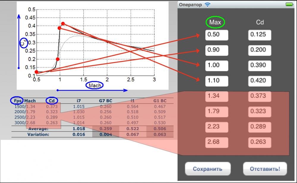

Парни, у меня вопрос относительно Драг-функции...
Начал немного вникать, но как я понял этот момент хорошо расписан в книге Брайна Ленца "Прикладная баллистика"...во втором её издании...
..но книгу эту не смог найти с переводом...а на инглише не понимаю...(если есть у кого с переводом, можете поделиться?).
Тут нашёл мануал по созданию собственной драг функции
_http://www.ada.ru/guns/ballistic/calc/pro/iphone/
...но хотелось бы понимать, что означают параметры, на скрине я их выделил кружочками:
Буду очень благодарен за разъяснение, вот я их выписал:
Сd -
Mach -
Fps/Mach -
Max -

Сd - Коэффициент сопротивления
Mach - скорость пули в Махах (в скоростях звука)
Fps/Mach - Футы в секунду/в Махах

А в калькуляторе параметр Мах это и есть Mach ???
И ещё вопрос... в калькуляторе, при создании собственной драг-функции, если в столбике Мах, в каждой ячейке прописать скорость измеренную на разных дистанциях, то в столбике Сd значения сами должны расчитываться или их нужно как то расчитывать самому и руками вбивать?? не пойму этот момент... у меня само не рассчитывается или что то не правильно делаю...
Ничего не должно рассчитываться. Я же нарисовал - значения переносятся с книги.
Игорь, спасибо.
Но тогда у меня вопрос, допустим для моей пули нигде нет драг-функции и измерив скорость пули на разных дистанциях и внеся эти данные по скоростям в колоночку Мах, как я могу рассчитать для каждого значения скорости значение Сd, если где-то формула для расчёта Cd, напишите пожалуйста...
Теоретически - да, а практически - нет, так как померять скорость пули на разных дистанциях с необходимой точностью невозможно в домашних условиях.

Ну я хотел сделать замеры скорости на разных дистанциях с помощью хронграфа, перевести скорость замеров в махи и вбить значения в колоночку Мах в калькулятор..., но незная как рассчитать коэффициент сопротивления воздуха (Сd) для каждого параметра скорости я не смогу создать собственную драг-функцию для пули по которой нет драг функции..., а создать мне её хочется...просто ради того что бы научиться это делать и потом сравнить результаты с применением для расчётов в калькуляторе драг-функции и результаты с применением баллистического коэффициента...и узнать какие расчёты точнее...
Но я незнаю как рассчитать параметр Сd , может есть какой-то сторонний калькулятор для расчёта этого параметра по параметрам пули и ее скорости...или формула для расчёта... Если кто то её знает, выложите её пожалуйста...
Игорь а нельзя в калькуляторе сделать возможность расчёта параметра Сd автоматически при создании собственной драг-функции по известным размерам пули и ее известным скоростям на различных дистанциях ???
