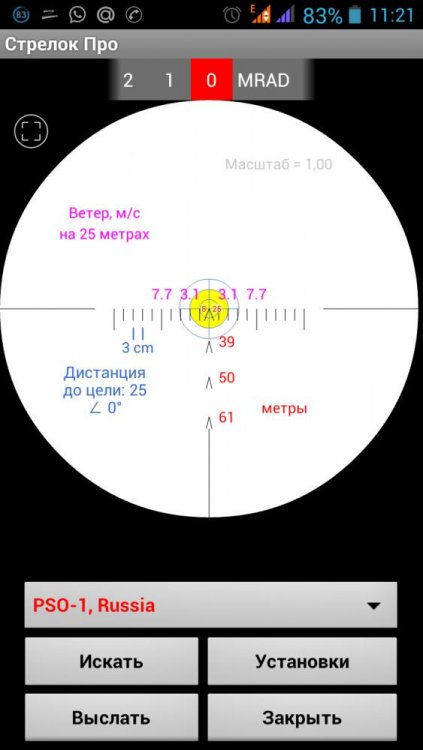

- после обновления - добавления "барабан вертикальных поправок на экране Сетка прицела"
перестала просчитываться (градация в метрах) сама сетка (любая).
Как поправить?

Уже поправил. И отправил в Apple на одобрение. Ждемс...

...Но у меня вопрос относительно барашка вертикальной поправки...
Применительно к сетке ПСО-1 , цена 1 клика вертикальной поправки должна быть 1/4 тыс , ну или 2.5 см на 100 метрах, а сейчас на барашке 1 клик в MRAD.
Вот я не пойму, этот момент где то в настройках выставляется, что бы поправка была 1/4 тысячная, или MRAD там всегда отображаются и менять не получится??
Просто как то MRAD совсем не удобно использовать мне в данном случае...объясните пожалуйста этот момент...
1 тысячная дистанции и 1 MRAD - это одно и тоже. А цена клика вертикальной поправки вроде 0.5 тыс.дистанции? http://sniper-weapon.ru/pritsely/128-opticheskij-pritsel-pso-1
Цена клика прицела выставляется Винтовка->Прицел

1 тысячная = 1 MRAD

А в настройках нигде это не настраивается , что бы 1 клик был не 1 MRAD (1 тысячная) , а что бы можно было настроить 1 клик = 1/4 тясячной , ну или 1/4 MRAD ??
А то ведь немного не правильно получается...

Но тут я с Вами немного не согласен...Не могу понять как цена клика может выставляться Винтовка - >Прицел ???
Вообще у меня прицел Пилад 8х48 (Но сетки я от Пилад 8х48 не смог найти и использую от ПСО-1, вроде совпадает),
так вот у Пилад 8х48 цена 1 клика поправки равна 1/4 тысячной...и совершенно не важно на какой дистанции...
Т.е. для дистанции 100 метров 1 клик будет равен 1/4 тысячной, что равно примерно поправке 2,5 см/1 клик ,
для дистанции 200 метров 1 клик будет также равен 1/4 тысячной, но поправка уже будет 5 см/1 клик,
для 50 метров 1 клик будет тоже 1/4 тысячной , поправка составит 1,25 см/1 клик.
Если возможно, сделайте в настройках параметр задать 1 клик барашка вертикальной поправки, в моём случае 1MRAD/4 было бы очень здорово и удобно.

...но вот поправка 1 MRAD конечно не очень удобно, сделайте пожалуйста настройку, разделить 1 MRAD на нужное число в моём случае это 4.

А можете в настройках БК добавить параметр , "Разделить 1MRAD" и рядом окошечко , куда вписывать цифру, если 4 вписать получится всё как у Пилад 8х48 ,
а если вписать цифру 3 , то получится клик 1MRAD/3 = 1/3 тысячной, это как у прицела Пилад 4х32.

Я ж тебе написал. Открываешь экран Винтовка, видишь там информацию о прицеле. Это кнопка. Нажимаешь и на открывшемся экране видишь параметры прицела. Если у тебя цена клика 1/3 тыс.дистанции, вводишь 0.33 MRAD, если 1/2 тыс.дистанции, вводишь 0.5 MRAD.

Всё там есть. Можешь поставить хоть 3/8". Сначала выбери угловую величину. А в окнах значения клика ставь любую цифру. Хоть 100 мильёнов.
