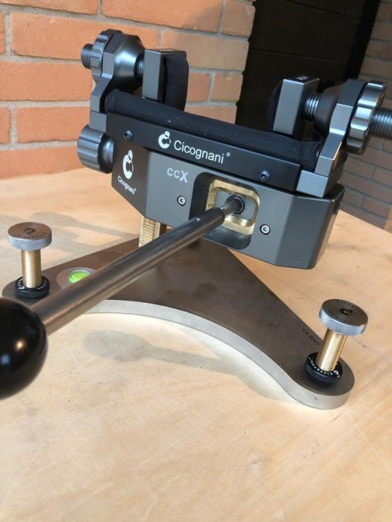

VAG Posted February 17, 2020 Share Posted February 17, 2020 Вот итальянцы ваяют сий упор. Интересно мнение форумчан https://www.varidecicognani.it/it/prodotti/nuovo_rest_cicognani_mod_ccx.html Link to comment

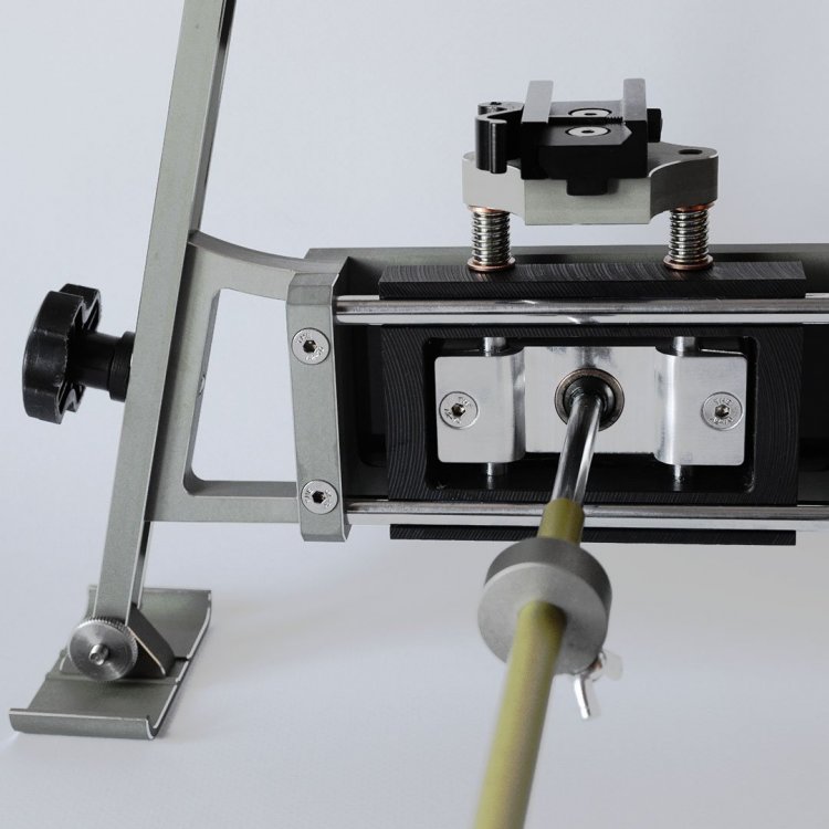

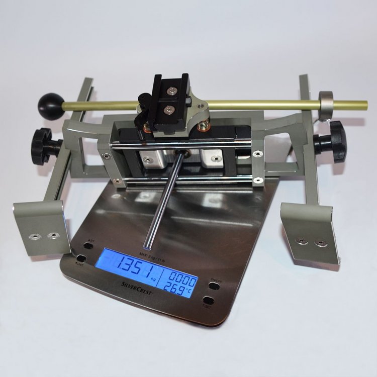

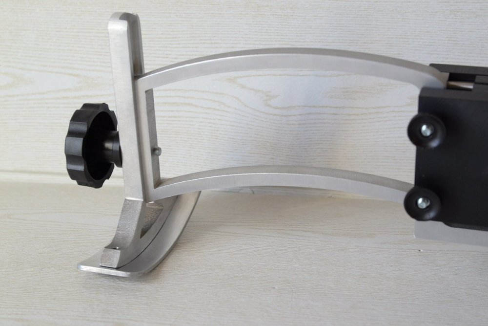

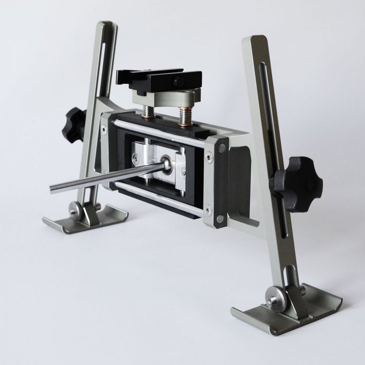

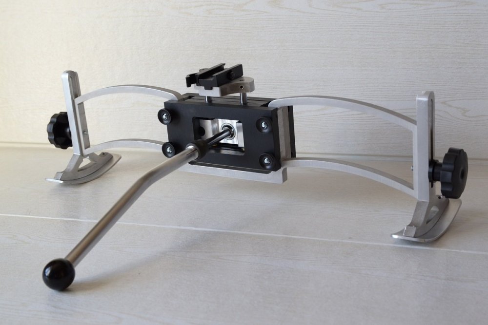

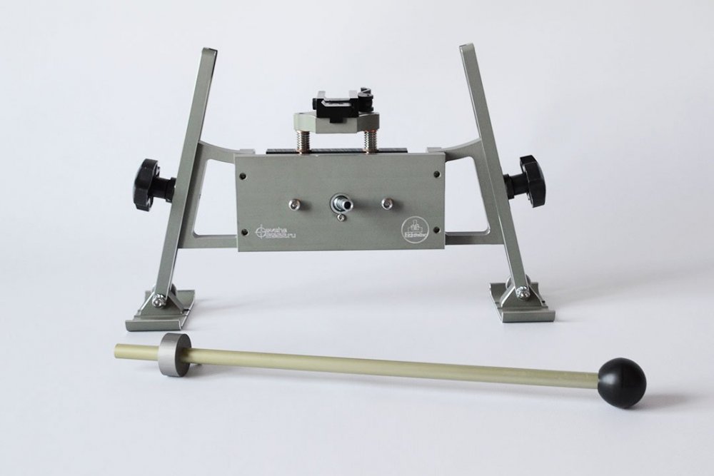

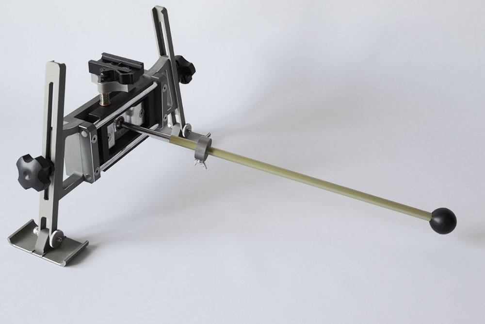

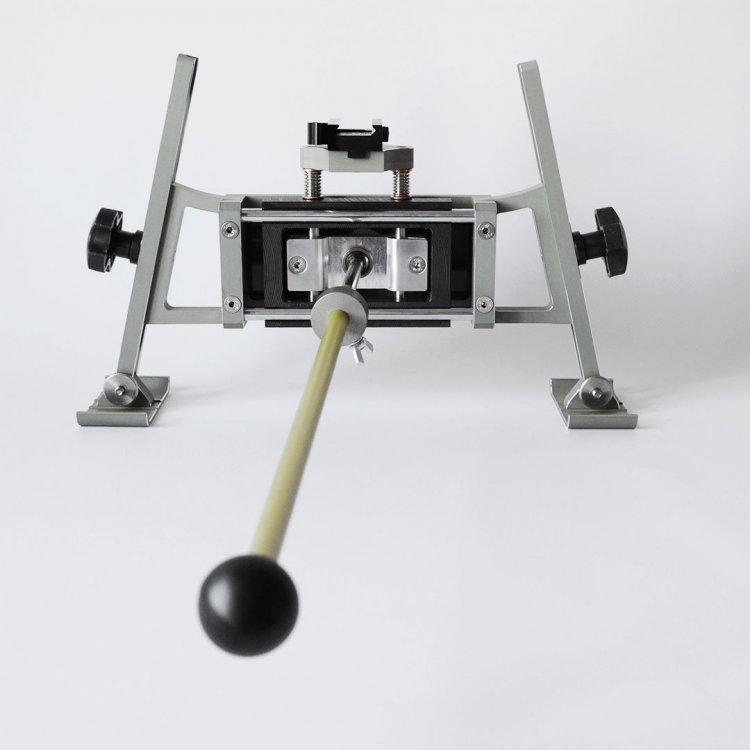

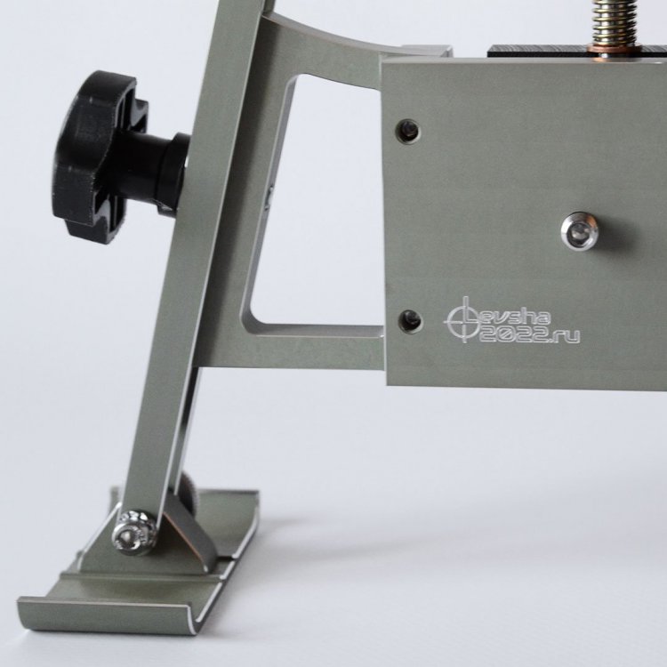

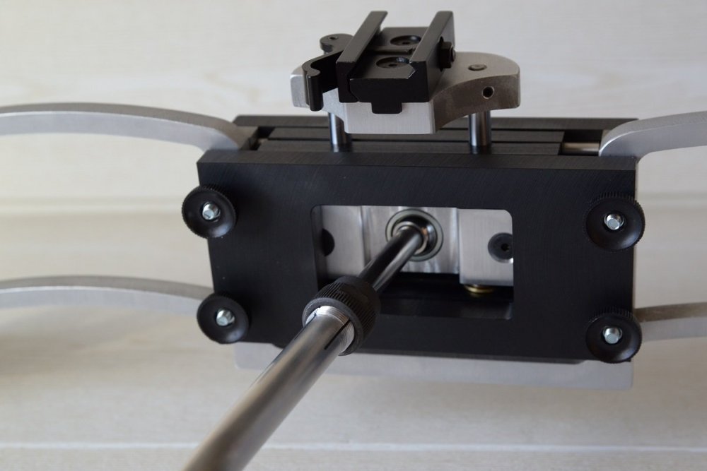

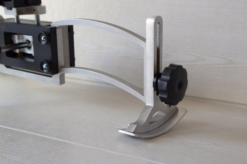

Л_Е_В_Ш_А Posted April 17, 2020 Share Posted April 17, 2020 Добрый день! Продолжаю эксперименты с конструкцией сошек с коаксиальным механизмом. Надеялся, что пролезу с ними в открытый класс, но вес пока не позволяет это сделать. Не смотря на все усилия - 1 860 грамм вместе с ручкой. Да, Joy-Pod от Себастьяна более чем в два раза легче. Проиграл начисто по весу. Но по работе с джойстиком надеюсь мои не хуже, диапазон точно больше. По возможности буду продолжать. Из последних доработок, появились лыжи шириной 40 мм и удалось сделать цанговый зажим у съемной ручки. Коллеги, для ознакомления несколько фото. Link to comment
NORD Posted April 17, 2020 Share Posted April 17, 2020 На вид качество достойное . Полное свое производство ? Link to comment
Л_Е_В_Ш_А Posted April 17, 2020 Share Posted April 17, 2020 Спасибо, за качеством следим, а вот ттх пока... Проектирование и сборка свои, резка, фрезеровка, токарка - используем подрядчиков. Link to comment
Виталий Егоров Posted April 18, 2020 Share Posted April 18, 2020 Как понимаю по правилам Ф-опен упор должен быть отделён от винтовки. В случае жесткой сцепки идёт в общий вес с винтовкой. Но у нас всё может быть по другому 🙂 Link to comment
