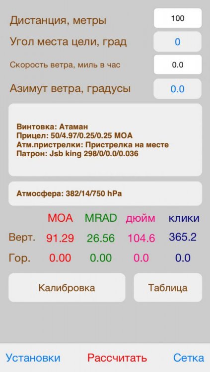

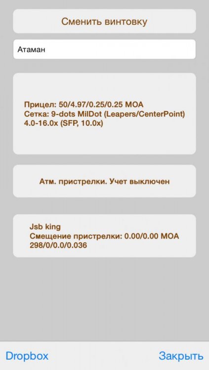

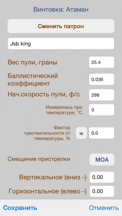

Стас Posted August 18, 2015 Share Posted August 18, 2015 (edited) Добрый день ! Помогите пожалуйста разобраться что я делаю нитак ? Дистанция пристрелки 50 метров хочу стрелять на 100 метров но мне предлагает сделать огромное количество кликов Заранее огромное спасибо Edited August 19, 2015 by NFC перенес сообщение Link to comment
WWR Posted August 18, 2015 Share Posted August 18, 2015 мне предлагает сделать огромное количество кликов У Вас не корректно введена атмосфера стрельбы. Link to comment
Стас Posted August 18, 2015 Share Posted August 18, 2015 Какой из параметров должен стоять ? Изменить дистанцию с 50 на 100 метров и требует сделать 365 кликов мне кажется тут не в атмосфере дело Link to comment
WWR Posted August 19, 2015 Share Posted August 19, 2015 Какой из параметров должен стоять ? У Вас давление выбрано в hР, а стоит в мм.рт.ст. 750мм - это 999.9hP. Давление в 750hP бывает на высоте более 4000м. Link to comment
Coyote Posted August 19, 2015 Share Posted August 19, 2015 У вас скорость стоит в ф/с , а указали в м/с. Link to comment
Senior Posted August 19, 2015 Author Share Posted August 19, 2015 Мужики, помогите пожалуйста разобраться. Предлагает сделать очень большое кол-во кликов, в чем еще может быть дело ? В Установках включи Метрическую систему и введи все цифры заново. И на будущее: iStrelok обсуждается в другой ветке: https://reloading.cc/forum/showthread.php?t=135 С уважением, Игорь Борисов Link to comment
Стас Posted August 19, 2015 Share Posted August 19, 2015 Огромное спасибо ! За офф топ извиняйте Link to comment
