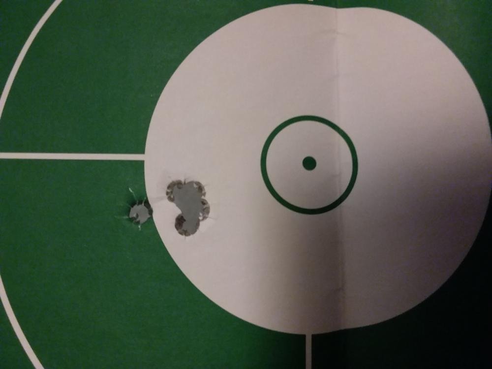

Пирамидон Опубликовано: 12 февраля 2017 Поделиться Опубликовано: 12 февраля 2017 (изменено) .308 Лапа, 168гр. Песочек Loves D073.6 Рекомендации 46гр.Мах. Я насовал до 46.3, признаков нет, даже похоже на верхнюю полку. Посоветуйте, пожалуйста, вес пули для 20" полутяжёлого ствола с твистом 10. (Savage Hog Hunter .308) Я всё время пользую 168 гр., но может тяжелее лучше полетит? 125 метров, 43.5гр.: Изменено 12 февраля 2017 пользователем Пирамидон Ссылка на комментарий
WWR Опубликовано: 13 февраля 2017 Поделиться Опубликовано: 13 февраля 2017 вес пули для 20" полутяжёлого ствола с твистом 10. (Savage Hog Hunter .308) Я всё время пользую 168 гр., но может тяжелее лучше полетит? До 200грн подняться можно смело. Но надо всё пробовать. Ссылка на комментарий
Пирамидон Опубликовано: 13 февраля 2017 Поделиться Опубликовано: 13 февраля 2017 До 200грн подняться можно смело. Но надо всё пробовать. Спасибо, буду всё пробовать :) На что денёг хватит :rolleyes: Ссылка на комментарий
