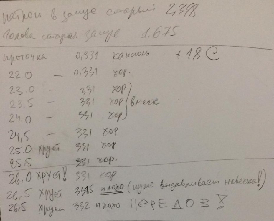

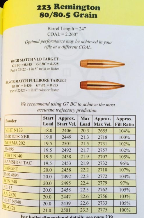

НСК-И Posted February 15, 2015 Share Posted February 15, 2015 (edited) Многие задаются вопросом,сколько сыпать :)где тот максимум на который нужно обращать внимание.Как показывает практика:)максимум лучше найти опытным путем.Это очень просто и эффективно.НА ОДНОЙ гильзе с шагом 0.5 нужно пройти вверх по навескам(выстрел-фулсайз),ПУЛЮ УПЕРЕТЬ В НАРЕЗЫ. Вот для примера 223,8й твист,ВВ 140,пуля 80 гр влд.САКО 85 Мануал,где черным по белому написано МАХ 21.9 А вот реальные тесты На навеске 26.5 капсюльное прослабилось, ПЕРЕДОЗ.На навеске 25.5 сделал десять выстрелов на одной гильзе(выстрел-фулсайз),гильзы,как новые:) Кто будет делать такие тесты,выкладывайте фото в эту тему!!! Edited February 15, 2015 by НСК-И Link to comment

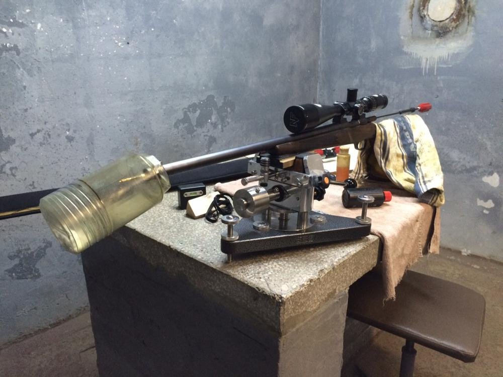

НСК-И Posted February 15, 2015 Author Share Posted February 15, 2015 (edited) вопрос, где и как удается проводить подобного рода испытания? В "поля" везешь оборудование? Хороший тир, где есть возможность "собрать" патрон? Собственный звуко-изолированный бункер с пулеуловителями? Летом можно и в поле. В данном случае тир(закрытый подвал) 100м. Для этого эксперимента особых условий не нужно,можно и в пень стрелять:)на даче. Вот еще из старенького ,ТРГ 42 338 250 сценар,вв 165,остановился на навеске 91.7(сравните с мануалом :)) [ATTACH=CONFIG]8369[/ATTACH] Левая колонка это навеска,правая результат в МОА,очень хорошо видно ПОЛКИ(кучные) [ATTACH=CONFIG]8370[/ATTACH] Edited February 15, 2015 by НСК-И Link to comment

Joker68 Posted January 9, 2017 Share Posted January 9, 2017 Добрый день, Игорь! С Новым Годом! С Рождеством! Всего хорошего в этом году. Может в справочнике Бергера есть информация? Прошу подсказать по навеске пороха : пуля - Nosler AccuBond Spitzer 180 Gr., VV 150, кал. 30/06, ствол 570 мм, твист 11", CCI200 Link to comment
WWR Posted January 9, 2017 Share Posted January 9, 2017 Прошу подсказать по навеске пороха : пуля - Nosler AccuBond Spitzer 180 Gr., VV 150, кал. 30/06, ствол 570 мм, твист 11", CCI200 Лестницу прогонять по любому. Стартуйте от 45грн. Думаю, что превышение получите на 50-ти. Link to comment

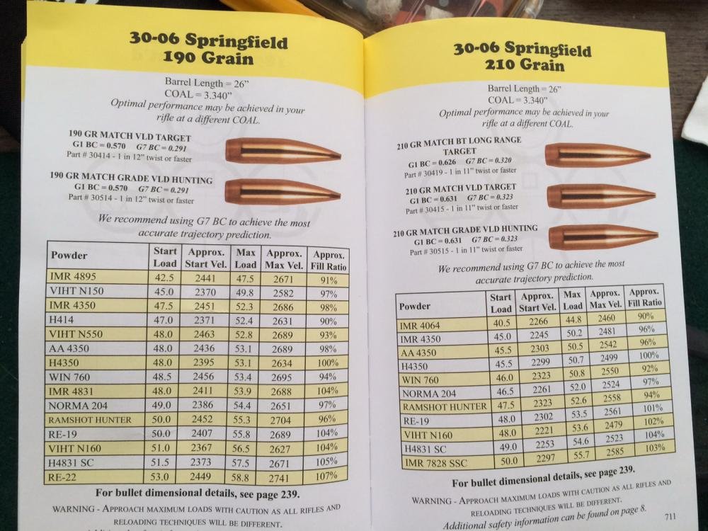

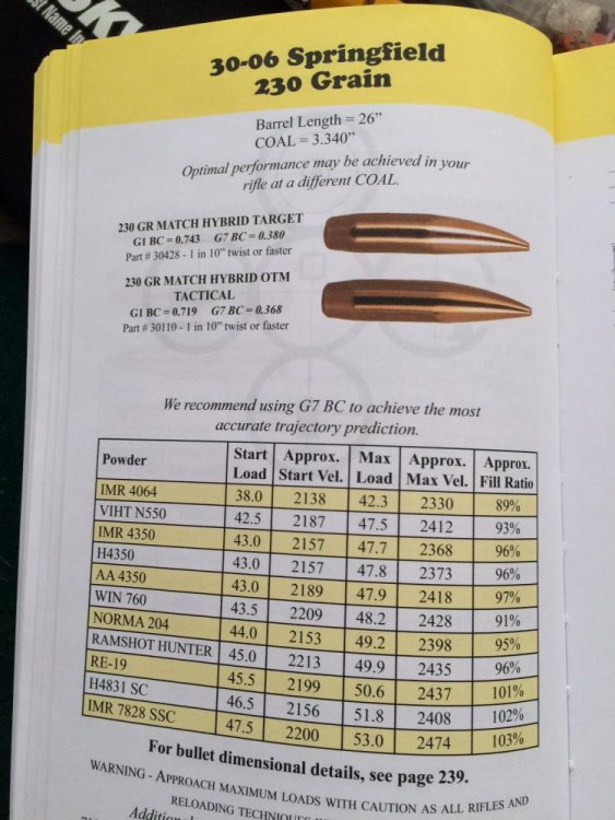

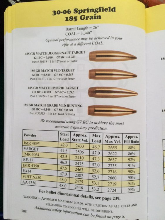

НСК-И Posted January 9, 2017 Author Share Posted January 9, 2017 . Может в справочнике Бергера есть информация? Там много информации,но ВСЯ с пулями БЕРГЕР.(это мануал бергера):) сейчас фотки скину. 180 гр у него нет,скину пограничные веса С РОЖДЕСТВОМ!!! Link to comment
Joker68 Posted January 9, 2017 Share Posted January 9, 2017 Сохранил. Спасибо, Игорь! Link to comment
