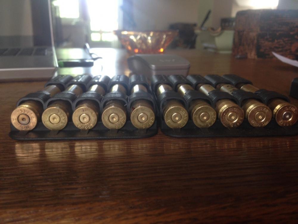

Гильза- RWS,подрезка до 67.70,фуллсайз
кнопка- Winchester WLRM
пуля-Hornady InterLock 196 gr.
тонер-С 30-06 (4/09К) -70 gr.
Посадка по канелюру,кримп
оружие-Blaser R93
Признаков превышения нет,кучность примерно 0.5 минуты на 100 м.

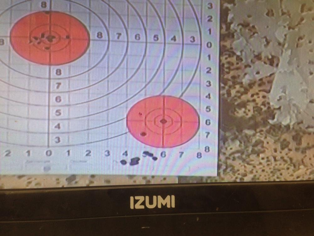

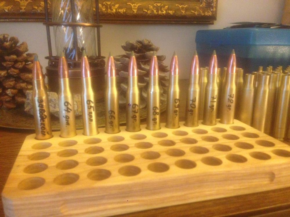

Для выбора предварительной навески снарядил патроны 8х68 с навесками 64-72 грейна.
пуля NOSLER E-Tip 180 gr.
порох Сунар 30-06 1/11К (по Вихте это 155-157).
джамп 2,5 мм
капсюля KVB-7
Тир 100 метров
карабин Blaser R8
прицел сваровски 2-10
К сожалению, хронографом воспользоваться не смог - он в тире сломался.
Первым сделал выстрел заводским патроном Норма.
Итак, по каждой навеске:
1) 64 грейн. Выстрел значительно мягче заводского патрона. Попадание на 3 см ниже заводского. Факела нет.
2) 65 грейн. Выстрел немного мягче заводского патрона. Попадание на 3 см ниже заводского. Факела нет.
3) 66 грейн. Выстрел как у заводского патрона. Попадание на 3 см ниже заводского. Факела нет.
4) 67 грейн. Выстрел незначительно жестче заводского. Попадание на 3 см ниже заводского. Факела нет.
5) 68 грейн. Выстрел жестче заводского. Попадание на 3 см ниже заводского. Факел незначительный.
6) 69 грейн. Выстрел существенно жестче заводского. Попадание на 3 см ниже заводского. Факел есть.
7) 70 грейн. Выстрел жесткий. Попадание на 3 см ниже заводского. Факел. Гильзу немного подклинило.
8) 71 грейн. Выстрел очень жесткий! Попадание на 3 см ниже заводского. Выброс газов сбоку.
Гильзу подклинило, вытащил затвором с затруднениями. Капсюль немного поплыл.
9) 72 грейн. Выстрел очень жесткий!! Попадание на 3 см ниже заводского. Сильный выброс газов сбоку.
Гильзу заклинило. Затвор с запирания снялся, но не открылся. Пришлось залить масло и выстукивать киянкой гильзу.
На капсюле по краям виден след газов (см. фото).
Не смотря на разные навески все пули легли рядом - см. фото мишени снизу справа.
Прошу обратить внимание на то, что заводской патрон лег выше всех моих "сунаровских".
На мишени виден так же отстрел 243Win. Там подобная ситуация - пуля заводского патрона на 5 см выше всех "сунаровских".
Очень жалею, что не было хронографа.
По ощущениям для дальнейших испытаний думаю за отправную точку взять навеску 68 грейн и пойти партиями с шагом 0,25 грейн наверх посмотреть кучность.
Какое будет Ваше мнение???

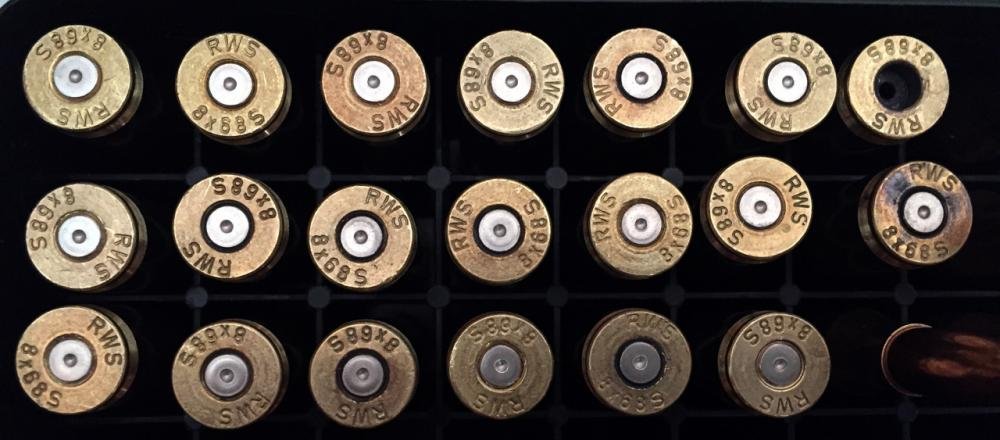

Все капсюли повторно сработали?
Да! Все капсюли при повторном ударе сработали!
Капсюля сидят ровно по уровню донца гильзы.
То есть, их надо попробовать посадить (дослать) еще ниже?
Интересное свойство Сунара: давление раздувает, гильзу дует, капсюль вылетает, а пулю выше никак не поднимает!

Какой капсюлятор у вас? Сажайте капсюль до упора умеренной силой, в конце посадки он "взводится"
Капсюлятор обычный такой железный с ручкой.
"Вставил - нажал". Я видимо глубину посадки капсюля отрегулировал высоко (регулируется за счет выкручивания по резьбе держателя).
Начинаю понимать: я делал фрезеровку запальных (капсюльных) отверстий. В результате углубил посадочные места на 0,3-0,8 мм.
Значит получается, что капсюля у меня не уперлись в основание, а как бы "висят". Понял.
То есть надо досылать их до конца.
Не смотря на то, что поверхность капсюля будет ниже поверхности донца гильзы.
Надо продавить капсюля во всех гильзах до конца. Мне Али-Баба так сразу и сказал, а Вы еще раз подтвердили.
Большое спасибо!
Начинаю понимать: я делал фрезеровку запальных (капсюльных) отверстий. В результате углубил посадочные места на 0,3-0,8 мм.[/b]
Не делайте так больше, таким образом вы просто испортили гильзы. Это 0.3-0.8мм это очень много. Вам повезло, что эти гильзы вообще работают (зависит от винтовки), на другой винтовке капсюль может не сработать никогда, даже полностью посаженный.
Сейчас в этих гильзах сажайте капсюли до упора, по ощущениям руки, возможно всё получится.
Хм. А я думал что при фрезеровке капсюльного гнезда фреза должна доходить до упора. Так и делал. Ну понятно, пока учусь.
Так можно делать, если фреза настроена, например К&М, но на некоторых винтовках в результате такой подготовки могут быть проблемы, лучше сначала проверить. K&M настроена изначально на одинаковую глубину фрезерования, поэтому разброса 0.3-0.8мм быть не может и не должно.
Я по началу пытался это делать, но в итоге просто подравниваю, снимаю легонько совсем на новой, все последующие циклы просто снимаю нагар. Это не влияет на кучность ИМХО, по крайней мере на качественных гильзах типа Lapua, либо я не могу это заметить.
Спрашивайте, кто знает в меру сил и знаний подскажет, форум для того и нужен :)
Все капсюля были не дожаты. Прижал. Стали ниже плоскости донца гильзы на 0,3-036 мм. Боек отлично достает. Проблема с осечками устранена! Большое спасибо!!!
