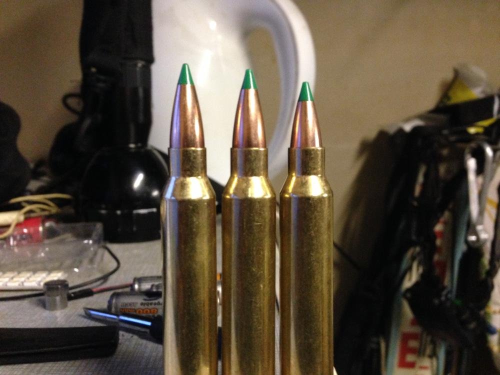

Диверсант Опубликовано: 16 мая 2015 Поделиться Опубликовано: 16 мая 2015 Произошла вот такая ерунда. Пристреливал новую оптику и обнаружил что пули забивает в гильзу. Можно ли переобжать дульце гильзы? В наличии посадочная матрица от RCBS. Ссылка на комментарий
dаllаs Опубликовано: 16 мая 2015 Поделиться Опубликовано: 16 мая 2015 Это заводские патроны? Если есть возможность (в зависимости от ситуации), то заряжайте по 1 и не используйте магазинную подачу. Если патронов много и магазинная подача необходима, то вариант только один - вытащить пулю, переобжать дульце и собрать патрон заново. Для этого понадобится депуллер с коллетом (или кинетический молоток) + матрица фуллсайз или нек. Переобжать дульце вообще не проблема, но без инструмента никак. Ссылка на комментарий
Диверсант Опубликовано: 16 мая 2015 Автор Поделиться Опубликовано: 16 мая 2015 Думал посадочной можно поджать(( Патроны заводские. Есть же вроде возможность кримповать посадочной. Инструмент есть,но не хочется разбирать две с половиной пачки . Ссылка на комментарий
ВАГорбатый Опубликовано: 16 мая 2015 Поделиться Опубликовано: 16 мая 2015 Посадочной можно сделать легкий кримп. Любой посадочной, выкинуть требуху. Патрон в шелхолдер.Ручку пресса вниз. Матрицу вкручиваем до касания патрона, затем еще немного, но не желательно более 1/4 оборота. Получится как то так. Ссылка на комментарий
dаllаs Опубликовано: 16 мая 2015 Поделиться Опубликовано: 16 мая 2015 Зависит от посадочной, у меня не было RCBS. Попробуйте на 1 патроне, но кримп не заменяет удерживание пули дульцем. Если же сильно закримпуете, то это отрицательно скажется на кучности, да и не факт что будет держать все равно. Разобрать 50 патронов дело 10 минут, еще 20 минут переобжать с учетом пересыпания пороха. Ссылка на комментарий
