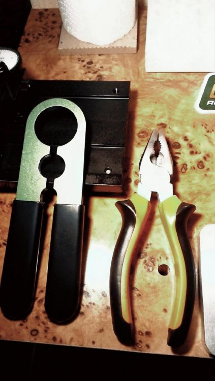

Пилот 10 Posted May 28, 2015 Для превращения бушинговой матрицы в "безбушинговую" пригодятся вот эти инструменты: Share this post Link to post
gera.v 10 Posted May 28, 2015 Фу...пассатижи...это не наш метод. Ключик гаечный...это да:) С уважением, Юрий. Share this post Link to post
