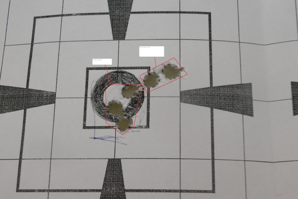

Gorski-RSO Опубликовано: 17 октября 2015 Поделиться Опубликовано: 17 октября 2015 (изменено) И снова здравствуйте коллеги!:) Наконец-то съездили сегодня с Олегом пострелять. Приехали , поставили прицел, обнулились. Первый стрельнул я. НОРМА ОХОТНИК 150 гран. Завод. Группа из трёх меня , можно сказать порадовала.;) Вторую группу из трёх, стрелял сам владелец. Получилось ещё лучше. Два в одной и третий чуть(05-Ома) в отрыве.:) Ветер не меряли , но примерно до 2мыс. В общем думаю потенциал у винтовки есть.:) Мишени повесит сам ТС. Ну и кое-какими подробностями, Тоже поделится сам.:) С уважением ко ВСЕМ. И приносим свои извинения, Что заставили ждать так долго.:) Изменено 17 октября 2015 пользователем Gorski-RSO Ссылка на комментарий
carott Опубликовано: 17 октября 2015 Автор Поделиться Опубликовано: 17 октября 2015 Здравствуйте Гамлет уже все рассказал))) Дистанция 100 метров Первую группу стрелял он Затем я Затем Гамлет дострелял оставшиеся 2 патрона (не первом фото отмечены как "Группа3") Сам не выкладывал другие мишени потому-что стрелял в одиночку и некому было подтвердить. А сегодня специально поехали с Гамлетом. Надеюсь его свидетельство является достаточным:D Ссылка на комментарий

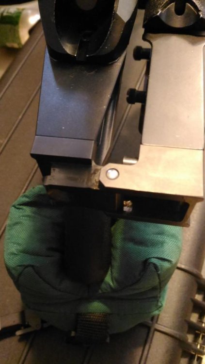

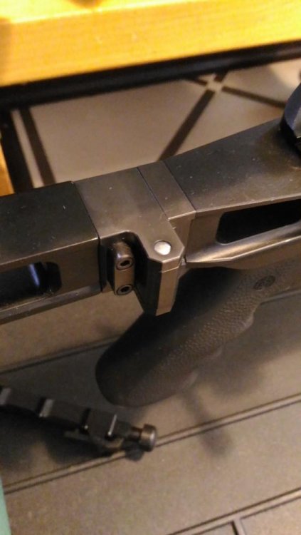

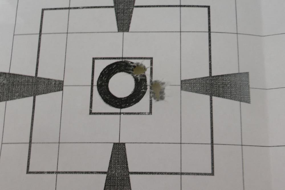

Dr. Martens Опубликовано: 20 марта 2017 Поделиться Опубликовано: 20 марта 2017 (изменено) Есть продолжение ? Продолжение могу я добавить. Взял перед НГ в магазине из имеющихся в наличие. За 4 года с описаного тут образца изменилось не много. Тыльник приклада выглядит нормально, да узел складывания теперь без выступающего крюка. Дебильная гребенка на прикладе никуда не делась, пришлось колхозить из того, что было под рукой, чтоб хоть как-то адекватно ставить в мешок. Дико достал винт тыльника приклада. Выворачивался через каждые 10 выстрелов при том даже на фиксаторе резьбы. Сейчас посадил на красный, тьфу тьфу тьфу, но вроде 50 выстрелов пережил. В выдвинутом положении тыльник и щека имеют небольшие люфты. Но тыльник выдвигать вообще не знаю зачем, длина и так избыточной кажется, а щека не критично, ее все равно еле касаться стараюсь. Но как бы все мелкие косяки - это мелкие косяки. А вот обратная связь с производителем... Банально не смог узнать каким боеприпасом стрелять рекомендуется. В итоге до сих пор сам подбираю параметры патрона. Но надо признать как стреляет мне нравится. Именно на кучу прям не стрелял, но вот так в процессе подбора пули и насвески выходит: Ах да. обкатка... До удаления меди на стадии снятия нагара отстрелял 5 раз по одному, три раза по два, один раз по 3 и один раз по 5. Я не спец, конечно, но вроде неплохой результат. Если что интересует - спрашивайте, отвечу/сфотаю в меру возможностей. Изменено 16 мая 2017 пользователем Dr. Martens Ссылка на комментарий
