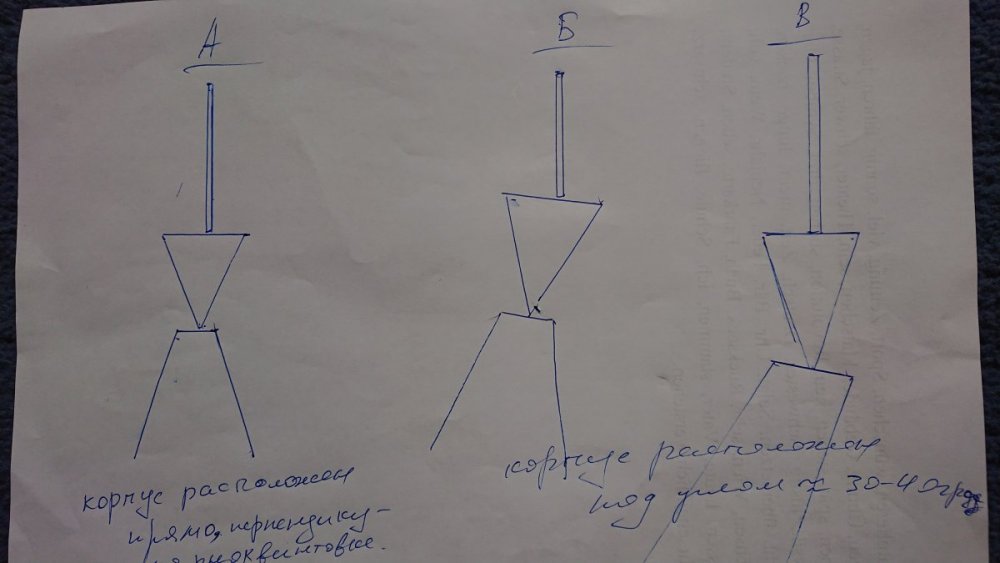

То есть положение тела при стрельбе лежа не важно, прямо, сбоку, или еще как то ?
Вижу вот такие лежки, какой вариант правильный ?
Изменено пользователем NIK62
Всем спасибо, значит я правильно лежу :)
3 часа назад, ВАГорбатый сказал:
Линия проведенная вдоль канала ствола проходит по внутренней стороне правого калена.
