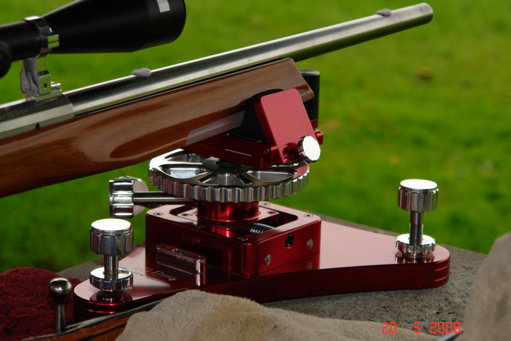

Насчет упора,если буду стрелять ф класс обязательно буду пробовать упор без джойстика,есть очень хорошие кастом упоры без джойстиков.Не совсем понимаю стрельбу лежа с джойстиком,без джойстика можно очень стабильно держать отдачу,вкладка будет гораздо стабильнее.ИМХО.7-270 всм отдача очень жесткая,вкладка должна быть максимально стабильной,джойстик нужен для быстрой стрельбы в бенчресте,зачем он в ф классе я пока не пойму :)
Логично. Игорь, а можно ссылочку на такой упор ?
Ссылки нет,видел такие упоры на барахолках,иногда народ продает очень хорошие кастом штучки.Наверняка есть сайты с кастом упорами без джойстика,но я просто не интересовался раньше :)такими упорами :)
Игорь, пожалуйста - http://www.grizzly.com/products/BE1004 такой, как у Шираза:) . Может привезти вот этот человек https://reloading.cc/forum/showthread.php?t=1383
такой, как у Шираза

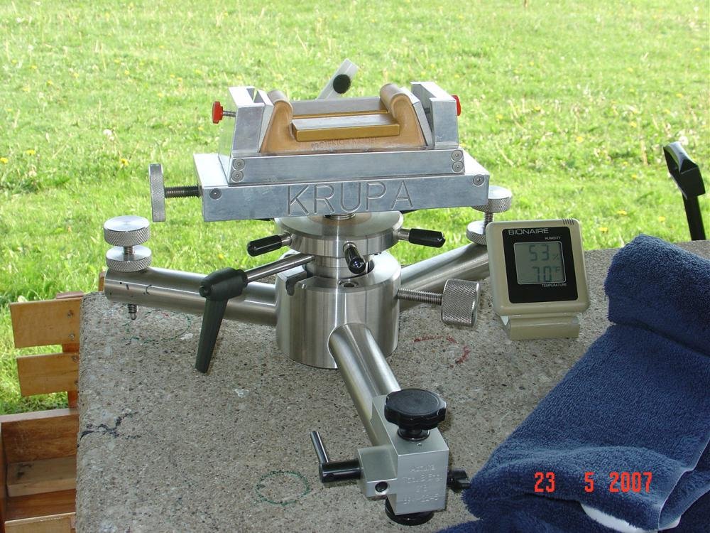

Не ,это не тот уровень:) Я имел ввиду настоящие кастом штучки:) где всё от и до продумано ,как самолет :)
То что по ссылке,это обычный ширпотреб :) до кастома далеко.
Что то подобное,только без джойстика :)
Или такое,но без джойстика
http://www.dolphinguncompany.co.uk/index.php/our-products/rifle-parts/dolphin-co-axial-rest
Уверен.что есть люди,кто делает что-то подобное
Рэтиган в своей книге писал про такой упор,и я видел в живую такие самолеты :) потом он правда перешел на джойстик,но в бенчресте такой переход оправдан.
Вот что то подобное
С нижнего даже стрельнул одну серию,винтовка ,как по рельсам скользит :)Но эти заточены для стрельбы со стола,а нужно именно для стрельбы лежа,наверняка там есть ньюансы.

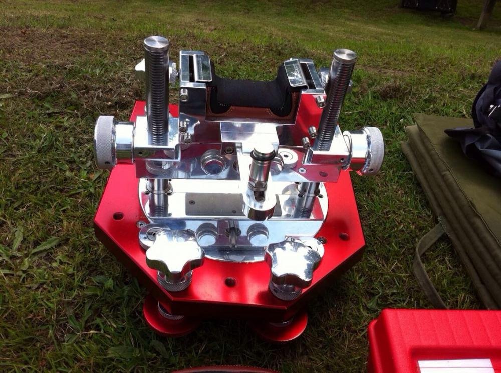

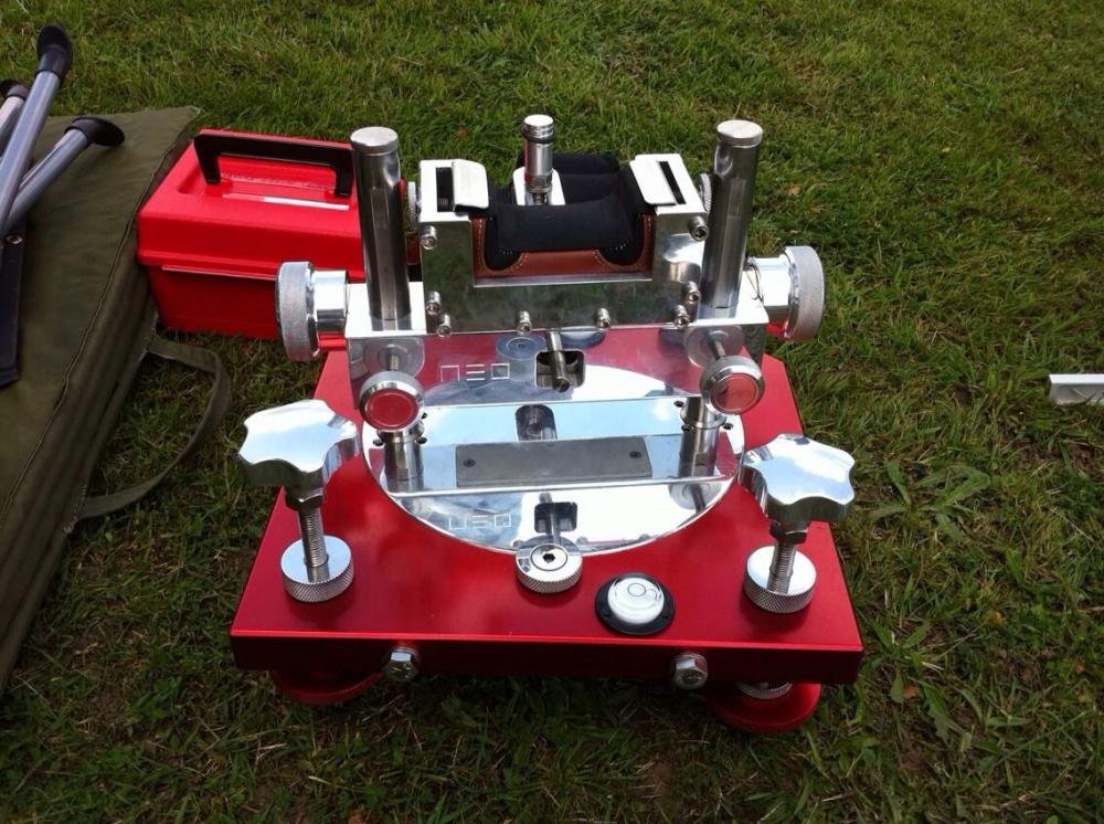

Тогда попробую предложить вот такой http://www.varidecicognani.it/en/products/rest_ma_front_top_adj5.html
Вот,уже теплее :) надо брать и тестировать!!!:)
Посмотрел внимательно,аж глаза разбегаются :) десять лет ездил по международным соревнованиям и НИГДЕ не видел таких упоров!!! Их вообще продают ?:)Кто и где их использует???
Их вообще продают ?
Конечно, вот сайт http://www.varidecicognani.it/en/products/benchrest/?page=1/ , цены указаны.
Вот тема Вадима Раевского http://forum.guns.ru/forummessage/132/1428198.html , на первой странице фото http://forum.guns.ru/forums/icons/forum_pictures/010120/thm/10120831.jpg
