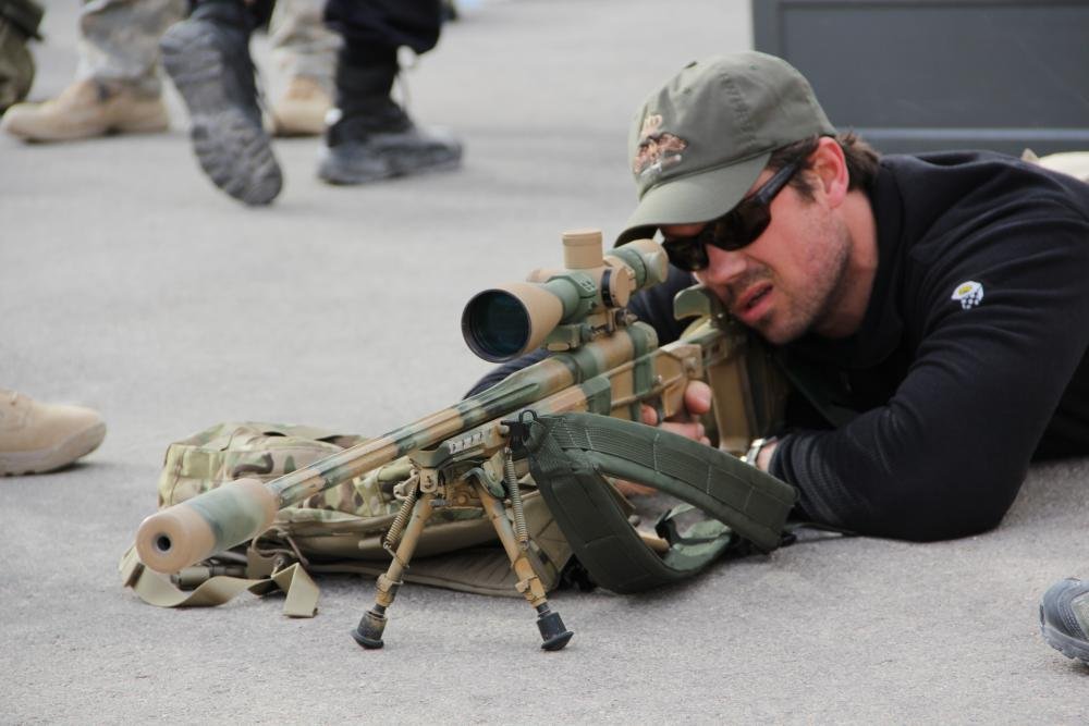

Вопрос
-У Хаски сошки 6-ка стоят или 9-ка?или и те и другие стоят?
-что с щекой, почему у всех прикладывающихся головы на бок свернуты?
-мешок задний Хаски заного перебивал или оставил как есть?
Вопрос
сошки 6 на 9.
со щекой всё нормально, :) за чужие головы не отвечаю.
мешок, оставлен как есть.
